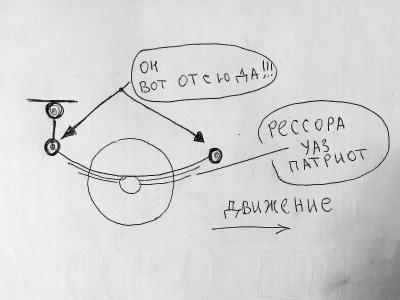

Это блок, вот от сюда. Углы его работы больше чем у меня на самокате. Что ещё надо? Зачем эти самопалы здесь? Я своих таких же могу сюда накидать, но этого не делаю...

да все в курсе откуда эти сайлентблоки! и тем более, что они в этой подвеске не работают в качестве торсионов. Если бы они были предназначены для сдерживания крутящего момента- поверьте- их бы сделали в большем масштабе и с другим устройством! а колебания там сдерживает амортизатор. сайленты лишь держат ударные нагрузки.

Все правильно, только они там работают в качестве шарнира!

[user]Klavish83[/user], Все правильно, только они там работают в качестве шарнира!- точно! но в качестве шарнира могут работать и подшипники- но их разобъет при таких нагрузках- вот и сделали сайлентблоки из резины (полиуретана)

[user]Klavish83[/user],  да ни чего- только крепление за счет трения- самое плохое из всех! поэтому я предложил доработку в виде моего чертежа...
и подвеска не резино-жгутовая- а торсионная...

резино-жгутовая-это из жгутов резины скрученных до нужной жесткости (как на картинке про резинку от трусов) либо как на самокатах (ГО ПЕД)
торсионная за счет осевого скручивания упругой части (будь то резиновый сайлентблок, упругая ось (как на БТР-80))

Да спор ни о чем,  об одних и тех же яйцах с разных сторон. Торсион работает на скручивание, т.е. смещение рядом находящихся сечений вала по окружности. При этом происходит растягивание материала в пределах упругости. Пружины - тоже торсионы, только скрученные в спираль.  В сайлент-блоках  тоже  амортизация за счет растяжения материала, только не стали, а ПУ.  Какая разница?  Работает - главное.
