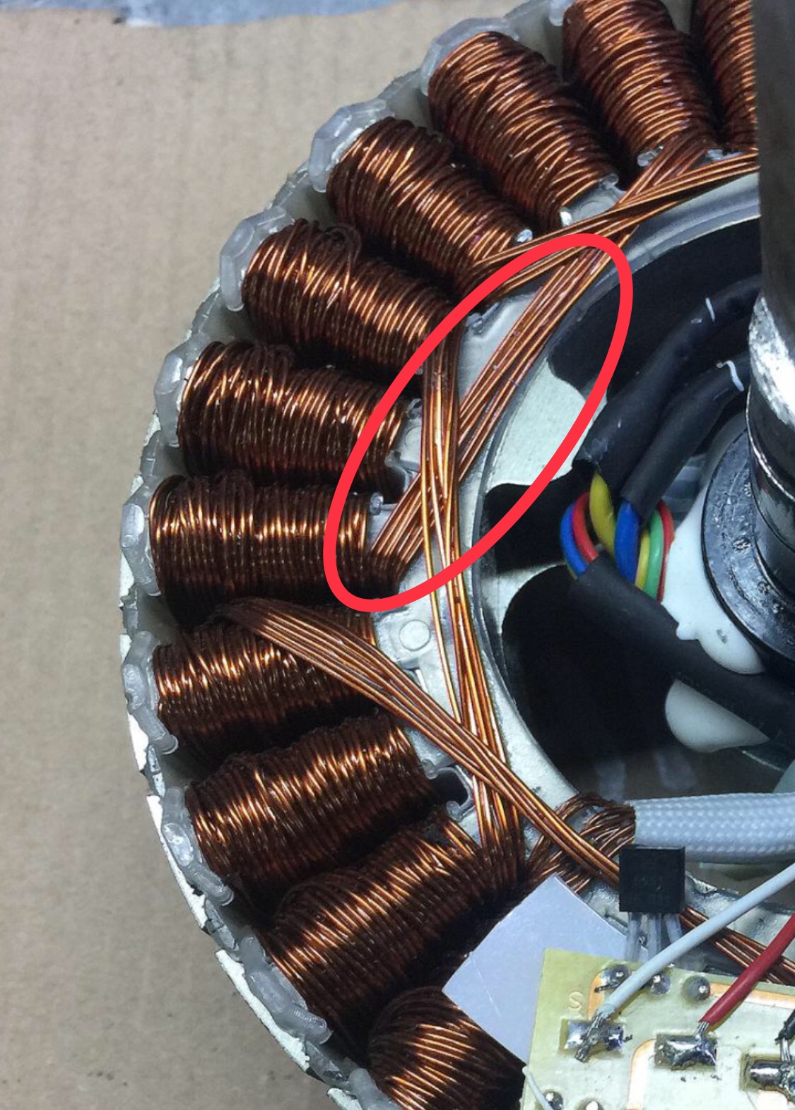

[user]kor[/user], если самокат упереть в стену встать на него и газ в пол, то фазный показывает 55а.
Подключено колесо в треугольник. По намотке сейчас и не вспомню, фотки только остались
_Os
Цитата: Борян от 04 Окт. 2018 в 17:42не будет. самое простое зарядить ее и подключить бытовой электрочайник. прозвонить банки по одной - будет виндно.
Гениально! Все тупил как нагрузить батку... Мотором пипец неудобно! А поскольку я себе сделал переходник на розетку с аккума (запитывал болгарку на 220 от 18S - нормально кстати работает на половине оборотов)
к чайнику подключилось на ура! Нашел 2 дохлые банки.
kor
Цитата: Klavish83 от 08 Окт. 2018 в 17:52если самокат упереть в стену встать на него и газ в пол, то фазный показывает 55а.
Что получается: при 55а и треугольнике ток раздваивается на 36.66а и 18.33а, по любой обмотке первый ток течет 1 интервал и второй ток течет 2 интервала, тогда среднеквадратичный ток обмотки получается 25.93а.
По фотографии насчитал 6жил, значит 12 жил после сдваивания мотора. Получается 25.93А/12=2.16 А на жилу.
Пусть диаметр жилы 0,5мм тогда сечение 0.196мм2. Плотность тока 2.16/0.196=11.02 А/мм2,
Измерено 25 Нм,       25 Нм/11.02=2.268
2.268 Нм*мм2/А -удельный момент на 1 А/мм2 плотности тока у вашего мотора.
    Плотность тока 11 а/мм2 на мой взгляд велика для постоянной непрерывной работы мотора (может подгореть изояция у обмоток), обычно в моторах делают 4-6 А/мм2.  И снимать момент 25нм подавая 55а фазного тока надо с осторожностью, не долго, для разгона или не длинной крутой горки.  Безопасно продолжительно этот мотор можно  нагружать моментом примерно:     (4- 6 А/мм2)   2.268* 4= 9.07(Нм)   ....   2.268*6=(13.6Нм)
   Неплохо бы термодатчик в обмотку закрепить, контролировать нагрев.

[user]kor[/user], а я насчитал 7жил.
Проезжаю почти 5км, а он ели тёплый
55а - это пиковое, колесо почти встало под нагрузкой. Мерил только на одной фазе.
