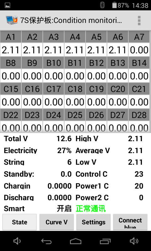

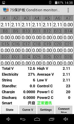

батарея после зверской экзекуции и более суток простоя ещё имеет безопасный заряд
для этой разновидности лития рабочее напряжение от 1.9 до 2.7
активные балансиры отработали на 100 процентов.балансировка-идеальная
