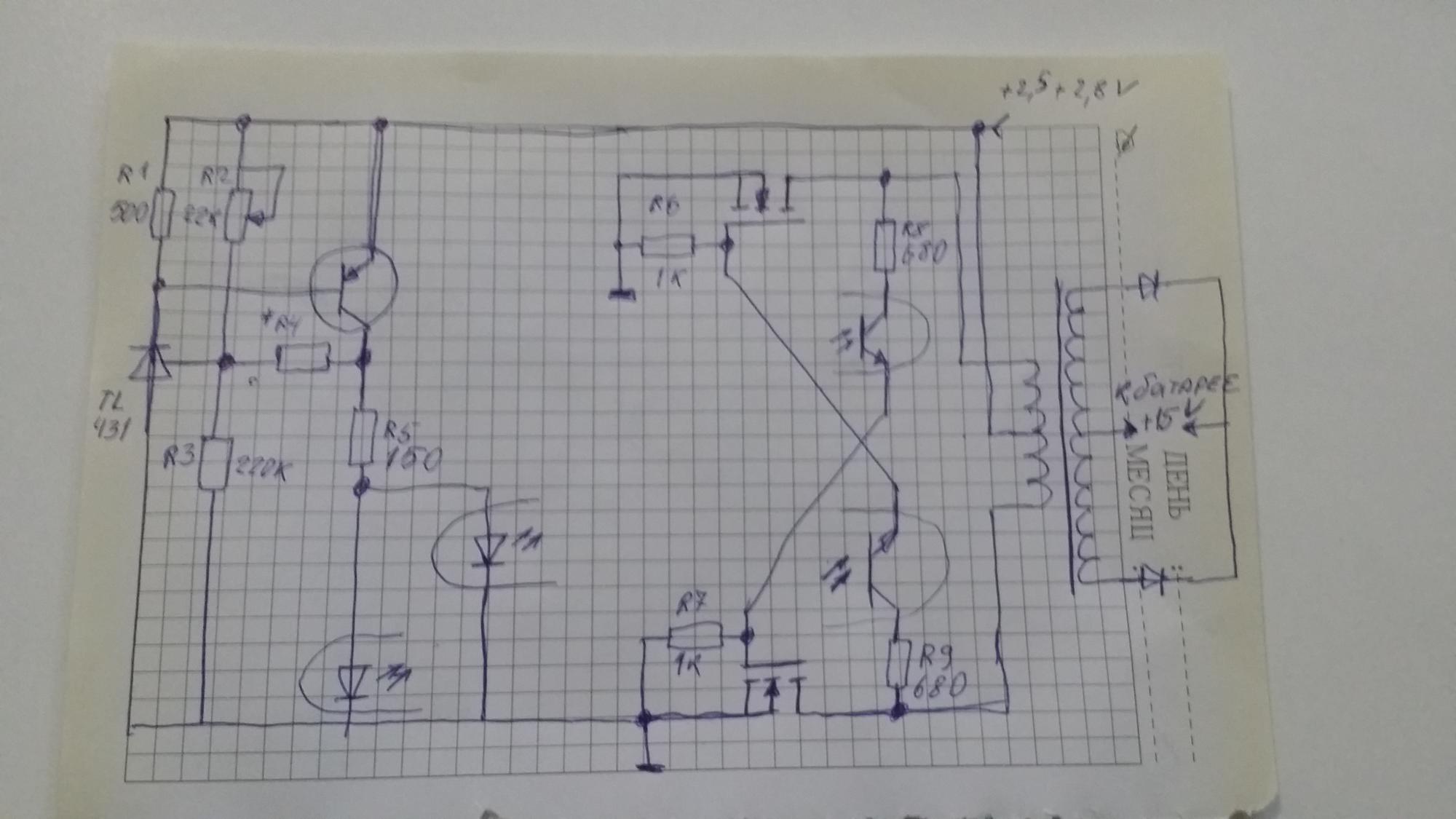

Народ,есть сырая схема активного балансира.Работает во время зарядки,разряжая перезаряженную ячейку на всю батарею.К сожалению,отсутствие компонентов,не даёт отладить схему.Без оптопар преобразователь запросто потреблял 6А и не сильно грелся.Схему прилагаю.

Мосфеты какие использовались ???? Напряжение затвора очень малО (тем более часть его потеряется на выходе оптопары), а надо "немалО" что бы открывались полностью для минимального нагрева, и закрытие килоомным резистором медленновато для исключения нагрева, тогда хотябы диоды параллельно оптопарам поставить нужно для получения хорошего фронта закрытия. Если существуют такие, то лучший вариант использовать оптопары с фетом на выходе, тогда и диоды не нужны, и при открытых оптопарах работать будет как без них, но я на своей памяти такие не встречал к сожалению. Но и что они несуществуют утверждать не буду  :pardon:

Мосфеты нашел только 85TO3GP.Да диоды нужны.Говорю же схема сырая.Проверял без оптронов

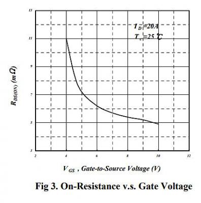

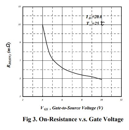

Цитата: takhir от 18 Фев. 2019 в 23:30Мосфеты нашел только 85TO3GP
Из этих прийдётся ручной подбор производить для уверенного открытия. Из даташита:
VGS(th) Gate Threshold Voltage VDS=VGS, ID=250uA 1 - 3 V
Подбирать с трэшхолдом 1V придётся для уверенной работы на более менее приличных токах без нагрева.
Вот график из даташита на эти феты, лично для себя наверное не стал бы их использовать .......

Да надо использовать другие мосфеты.А есть ли такие и какова цена???
Y_Jog
Есть или нет навскидку незнаю, и честно разыскивать не горю желанием, и не очень располагаю лишним временем  :-(  Хотя конечно если без вариантов, то может и возможно использовать, но дело в том что при напряжении на ячейке 2,4-2,5V и падении на оптопаре, уже без ручного подбора сложно гарантировать полное открытие, а если учесть немаленькую ёмкость затвора, то может получиться неплохой нагрев со всем вытекающим отсюда по КПД (целесообразности) и усложнению конструкции радиаторами. Можете из интереса рассмотреть вариант параллельного включения нескольких штук в плечо тех же SI2312 что использует в своём балансире VladNSK, или как вариант немножко продлить каждую первичную полуобмотку чуть дальше силовой части нетолстым проводом получив нужное напряжение для затворов, использовать оптопары с параллельными фаст диодами. И проводить опыты озвучивая результаты, будем участвовать в обсуждениях  :pardon:

И светодиоды оптопар нужно включить каждый через свой резистор, а не оба параллельно через один  :facepalm:

Есть ещё одно обстоятельство не в плюс данной схемы, предполагаю при некоторых не назовём их "обстоятельствами очень уж малой вероятности" она может просто выгореть от огромных токов..........  :sorry:

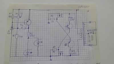

Ну сегодня я вооружился осцилографом и посмотрел,что там творится на преобразователе...
Опять же схема без оптопар.

При напряжении 2, 15 вольта начинается генерация и потребляет данная схема без оптопар 4 ампера. На резисторах перед затворами импульсы 8 вольт.Схема работает уже больше часа.Температура транзисторов меньше 70 градусов!!!Карл 4 ампера! !!
Когда поднимаю до 2, 75 ток возрастает до 6 ампер.Импульсы на резисторах 20 вольт!
Теперь смущает только одно: оптроны с их током 50 миллиампер???
Забыл добавить, что полевики без радиаторов

вот примерно так. Уже 2 часа в работе

Запустите от банки титаната, на батарею титаната, пишите результаты боевого испытания  /:-) С китайского преобразователя на лампочку это ну оооооооооооооооочень уж приближённые условия к реальным, там совсем другие внутренние сопротивления (на 2-3 порядка меньше). И ещё в этих схемах стабилитрон на затвор вешают дабы "пики" (видемые на вашей осцилограмме) не прошили изоляцию затвора. И естественно сложно предположить к каким результатам приведёт прокачка токов заряда затвора внушительной ёмкости на большой частоте.
