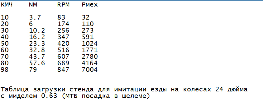

Цитата: Genadi от 17 Дек. 2017 в 12:31
Из видео видно что стендовые испытания уже были:
Погодите , погодите...
А что это за картинка ?
Давайте посмотрим. Это мотор диаметром 297мм весом 17 кг ? , более чем 275 кваньшунь по габаритам , который выдает всего 8.6 квт номинала , или 12 квт пиково  при условии конструктива с открытой обмоткой.
Кваньшунь (крошка) - при весе 12 кг имеет более инетерсные ТТХ. При наличии продувки (открытая крышка как у колобка)  номиналка у нее 12 квт , пиково 25.
Кваньшунь 275 - при весе 24 кг , при наличии открытой крышки имеет вообще зашкварные ТТХ. Крутящий момент выше 300нм , номиналка 15 квт , пиково 40.
Этот  мотор способен поднять на дыбы мотоцикл весом 200кг  с первых 2 кмч.
На каких оборотах получены данные у 297мм колобка ? ?
По бумажке видно что это обычный мотор . массагабаритов кромотора , с ТТХ в самой выгодной точке оборотов и момента  выше чем  у кромотора , причем вообще не понятно какой график КПД будет на реальных скоростях с реальным миделем ? Раскрути крошку до 3 тыщ об мин , получим такой же могучий КПД. Только нет 300 вольтового вело контроллера  для этого. Но раскрутить можно.
На стенде , все МК блдц показывали рост КПД при увеличении оборотов и снижении момента.
Единственное что можно признать , это то тот факт что асинхронник в форм факторе МК есть , он ездит , он даже ездит не плохо.
Впрочем если намотать на гвоздь проволоку толщиной с палец и подать туда 1000 ампер , гвоздь вылетит и пробьет фанеру толщиной 20мм. Но это не делает гвоздомет оружием..
peat
#201
Цитата: NextFaer от 17 Дек. 2017 в 12:55
[user]peat[/user], Подруливающие приводы у судов и танкеров, генераторы подводных лодок, это чуть больше болгарки, и чуть выгодней на 1000 порядков, и тд это уже всё заложено , именно поэтому проект непотопляемый и выгодный, тк плогоплановы и многопрофильный, если где то сомнения и доработка то в других уже прибыль явная.
Согласен. По ходу дела вы один из немногих кто объективно оценивает возможности проекта. Но с мотор колесами всё иначе.
Я хотел было снимать большое видео где разъясняю доходчиво в чем проблема мотор колес форм фактора вело-мото. И проблем там много и они не решаемы никак.
Одна из основных проблем - отсутствие возможности раскрутить мотор до выгодных оборотов где наилучшее КПД Все велосипедные  мотор колеса имеют предел  скорости до 90 кмч, а наивыгоднейшая точка КПД находится за пределами максимальных оборотов. У нас нет КПП , по этому мотор колеса жестко находятся в связке обороты-момент.
Надеюсь вы понимаете это.
Единственно чем мы можем влиять на "передаточное отношение" это диаметром обода , и количеством полюсов. Диаметр обода мы не может сделать меньше диаметра ротора. Так же мы не можем уменьшать до бесконечности диаметр ротора , потому что уменьшается крутящий момент на низах. Ширину статора мы так же не можем бесконечно увеличивать так как выходим за форм фактор ширины дропов = 135 мм.
Количество полюсов мы так же не может бесконечно увеличивать - это существенно усложняет процесс управления и повышаются требования к сокрости вычисления.
Самое неприятно то что диаметр обода и количество полюсов мы  не можем изменять  во время езды. По этому наивыгоднейшая точка КПД всегда остается за пределами возможностей мотор колеса.
Мы не однократно снимали графики китайских мотор колес с привязкой оборотов к моменту - то есть с имитацией реальной езды , когда обороты увеличиваются с моментом , причем момент увеличивается по расчету , а не линейно.
Так вот китайские моторы  намотаны так что наивыгоднейшая точка КПД находится где то почти на максимальной скорости. Но если разгрузить моментом и увеличить обороты , то КПД растет почти у всех моторов. Лучший показатель был у МАС мотора , ротор которого раскручивался до 3 тыщ об мин.  Было измерено 86%.. Но эти обороты требовали изменения редуктора что не возможно на данном этапе.

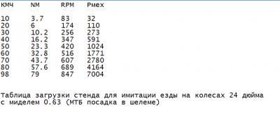

Так вот о чем хочу сказать - так как тестируют оборотистые моторы , МК тестировать нельзя. Никак. Вы можете на стенде получить наивыгоднейшую точку КПД к примеру 95% но в реальной жизни никогда не добраться до этой точки. В реальной езде  или будет другой момент или другие обороты.  По этому наивыгоднейшую точку КПД в моторах ДД   ищут загружая стенд с имитацией реальной езды. Для оценки достаточно 3-х точек.
К примеру график загрузки стенда для покрышки 24` и с МТБ посадкой райдера.
Если загружать стенд по ГОСТУ или как учили - будет результат коня в вакууме. Любой блдц с таким тестом уделает асинхронное МК на выгодных оборотах.

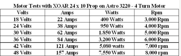

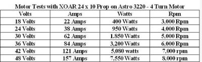

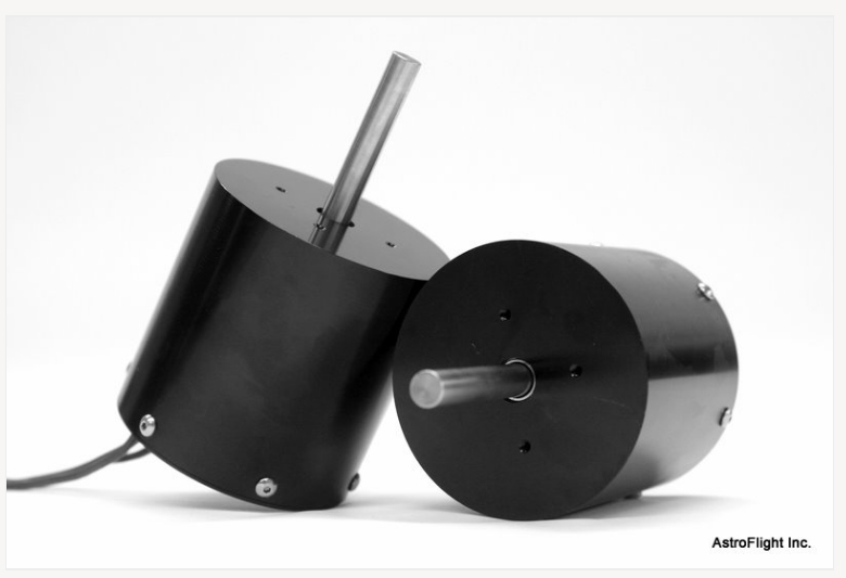

Для расширения кругозора мотор Astro 3220   c КПД 93% на 8 тыщ оборотах.
Его реальные параметры:
7.5 КВТ номиналки  при весе 2.5 кг !!!
Мотор очень популярен. Народ выжимает из него 12 квт.
Реальный заезд байка с этим моторчиком
То есть сейчас на германском тесте был тест с поиском наивыгоднейшей точки КПД колобка 293 диаметра  , когда обороты и момент не связаны с реальной ездой.
Выходит тест был как обычный многооборотистый мотор. Так вот и надо сравнивать его с оборотистыми блдц , лучшие образцы которых выдают 7.5 квт номиналки при весе 2.5 кг... Мотор кстати укладывается в ладонь.
Д.А не знает о существовании таких моторов ? Почему проект оброс ложью где говорится что "аналоогов нет в мире" ? Причем упор делается "среди БЛДЦ" ....
