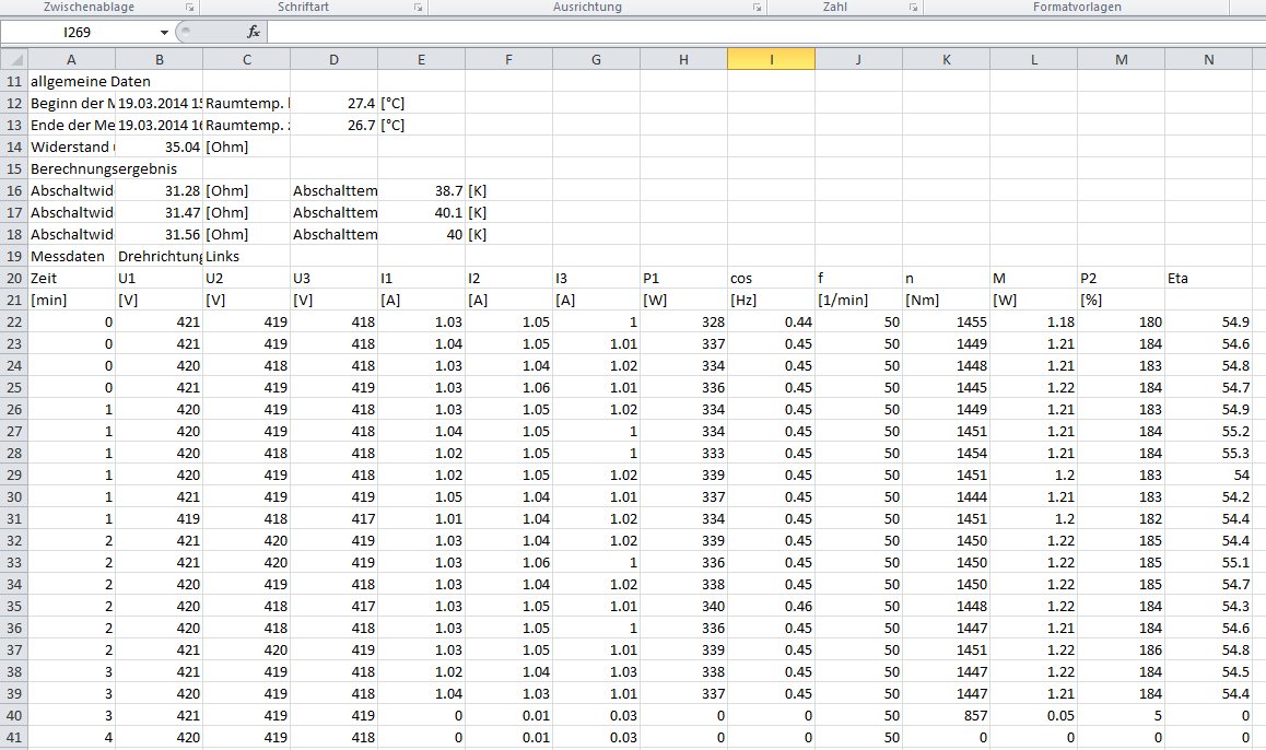

Данных на разницу сопротивления было выложено уже и не однократноо, в паралельной закрытой ветке по тестам
Смотрите 5ю страницу . Понятно что это не тот же мотор что в Зеленрграде.
https://electrotransport.ru/index.php?action=dlattach;topic=43516.0;attach=204578
Здесь другой пример на 360 Ватт мотор
оригинал
перемотаный
У оригинала 35 а у перемотаного 29 миллиом
И разница по наростанию темпрературы у оригинала и перемотаного после 3х замеров
40°K   и 21,6°K сответственно. Последняя графа по кпд.  Все картины и тенденции примерно одинаковы.

Может конечно я по немецки не правильно читаю. Поправьте пожалуйста.
я так понял что сопротивление у ПЕРЕМОТАННОГО мотора стало меньше чем оригинала? При сохранении рабочей точки?

Цитата: on4ip от 21 Янв. 2019 в 13:50Может конечно я по немецки не правильно читаю. Поправьте пожалуйста.
Спасибо, исправил. Было 35 стало 29. Опечатка

Не я к тому что увеличение медности обмотки и изменения индуктивности привели к росту кпд.

[user]vicar21[/user], а строки  16,17, 18 правдоподобны ??!  Может тоже очепятки ?!  :bw:   :-)
