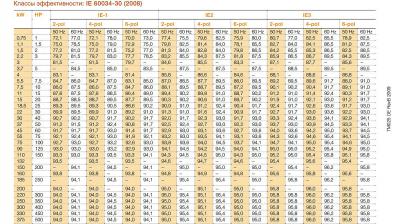

Могу повториться здесь. Промышленный мотор в отличии от привода в электротехнике не нуждается в контроллере, за исключением случаев если нужно специфичное  управление этими двигателями в определённых машинах, аппаратах и тд. Для этого часто используются частотники. Но большинство промышленных движков работают при прямом включении в сеть. И вот на них и распостраняются в основном эти классы эффективности называемые ИЕ2, 3 или 4. И на 50 Гц кпд в этих классах обычно чуть ниже чем на 60 гц. Это эти классы эффективности и прописывают. На 50 Гц  и на 60 Гц, взавсисимости от сети в которой они применяются.
На приводные моторы эти классы эффективности не распостраняются.
Только коственно, лучше зелезо лучше кпд, лучше для привода. Но это не регламентируется законами о этих классах, как для промышленных.
Контроллер отпал, потому, что при прямом включении в 50 Гц или 60 Гц-овую сеть он не нужен. Прочитайте  " IEC 60034-30-1" https://library.e.abb.com/public/0451229996ff4b0786505fd9a4075645/9AKK107319%20EN%2005-2018_20848_ABB_Technical_note_IEC_60034_30_1.pdf
"IEC 60034-30 охватывает практически все двигатели - Одно-трехфазные, 50 Гц и 60 Гц, 2-, 4- или 6-полюсные номинальные мощности двигателя от 0,75 до  375 кВт. Номинальное напряжение до 1000 В, рабочий режим S1 (постоянная нагрузка)  не менее 80% и  S3 (прерывистый режим) не более 20%
Подходит для работы от сети при 50 Гц и 60 Гц.

Цитата: kor от 11 Июнь 2019 в 10:39
Можете пояснить, что в вашей таблице означает колонка HP ? Похоже на мощность.
Horse power- мощность в лошадках
