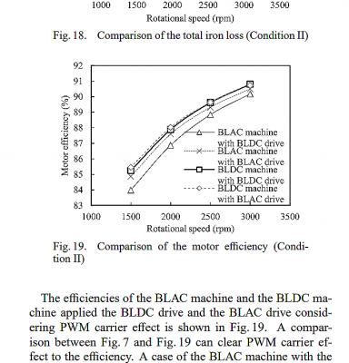

Конечно не так. Я достаточно много слежу за работами Kan Akatsu по работам с BDLC и BLAC моторов. Он сделал около десятка сравнений и анализов, которые вполне доступны среди его остальных работ на researshgate :
https://www.researchgate.net/profile/Kan_Akatsu
В частности есть такая работа : https://www.jstage.jst.go.jp/article/ieejjia/2/1/2_79/_pdf
Там он показывает что на низких скоростях BDLC дает КПД чуть выше чем BLAC и наоборот. Так-же эффективность BDLC падает с повышением напруги, что не новость. Но те-же 91 % указанные BLAC и BLDC дают без всяких проблем :
Так что вопрос тот-же : окупаются ли затраты электричества по созданию магнитного поля на длинном промежутке ?

Следующее. Человек аргументирует классными иследованиями и кпд до 91% легко доходит. Смотрим внимательно на аргумент.
Цитата: Shadow_ru от 15 Июнь 2019 в 19:21Там он показывает что на низких скоростях BDLC дает КПД чуть выше чем BLAC и наоборот. Так-же эффективность BDLC падает с повышением напруги, что не новость. Но те-же 91 % указанные BLAC и BLDC дают без всяких проблем :
Хорошо сказано "на длинном промежутке"
Отображение кпд начинается с 1500 оборотов в минуту. Не трудно провести эту линию дальше влево на понижение оборотов.

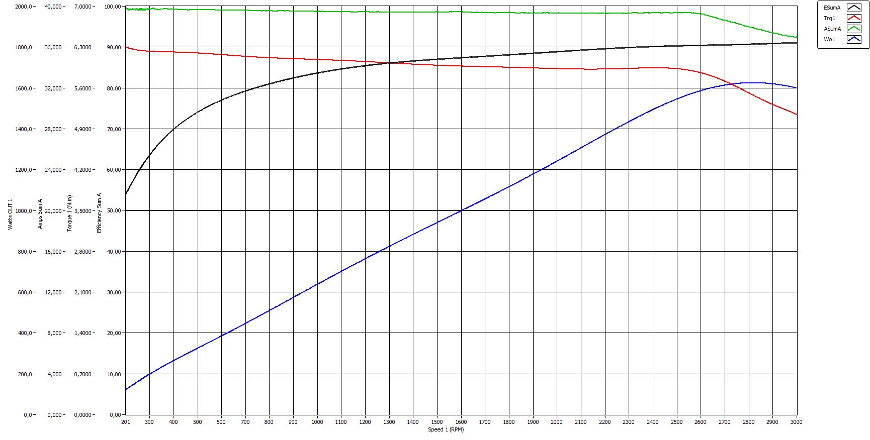

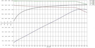

Отвлёкся. Смотрим дальше:
есть ли разница в этих кривых зависимости кпд от оборотов (чёрная линия). И это вместе с намагничиванием у асинхронника.
Конечно же первый график намного "круче" в прямом смысле. Не так ли? Потому, что там магниты выполняют роль намагничивания.
Не буду оспаривать, Можно найти и более плоские графики кпд для магнитных. У каждого мотора своя ниша, и это так и будет.
Но этот лепет о потерях на намагничивание... где они потери? Можете объяснить уважаемый [user]Shadow_ru[/user]?
По вашему рассуждению. Эти потери такие, что они вообще не окупятся и в жизни. А тут на одном графике они переплюнули ваш график.

Цитата: vicar21 от 16 Июнь 2019 в 06:51Не трудно провести эту линию дальше влево на понижение оборотов.
Внимание, на том-же графике у BLAC ровно то-же падение КПД при снижении оборотов. Приходится накачивать тот самый ток для создания магнитного поля, если хочется ровную полку.
Так что да не трудно - зависимость КПД от оборотов у BLAC ровно такая же.
