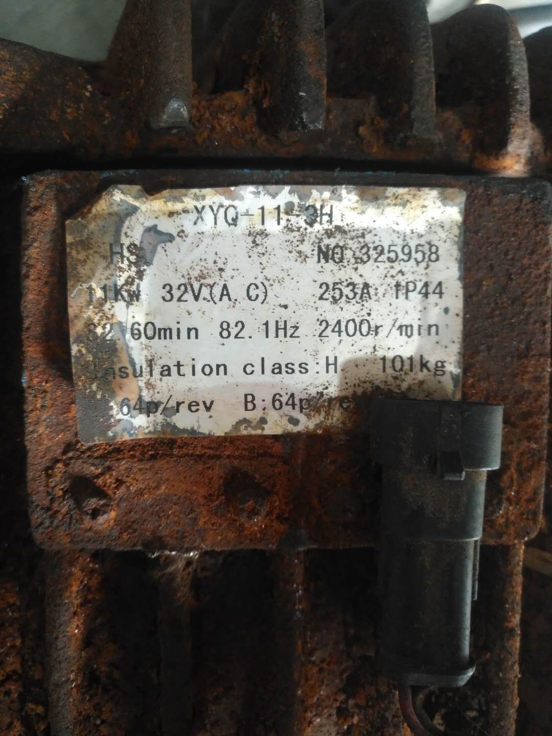

Здесь пример с того проекта для электро погрузчиков, который мы начали в Вэйхай.
Как вы думаете сколько мотор отслужил? И ещё столько же отслужит, если только ротор не выпадет на дорогу.  ;-) .
Но это тоже один весомый фактор. А остальные факторы можно сравнивать только на стендах или же на двух одинаковых образцах на полигоне.
Наш мотор на стенде показал более 13 кВт номинала на скорости 3200. Температура  изменяется на 5 ° относительно комнатной во время всего теста, сечение фазного 90 мм2. Контроллер не способен вытащить мотор на его номинал. Перематываю на уменьшение скорости и повышение момента. Мотор легче на 26 кг от оригинального. Понятно что токи упадут для этого же момента. Нужен момент всего на 4 Нм больше, чем сейчас, чтобы выравнять моменты у моторов.
Магнитные на такой технике не применяются, дополнительный фактор. А по сравнению с обычным мотором показатели на лицо.
Вопрос остаётся, перемотать по теории или по факту применения на этой технике, которая используется на скоростях всего 4-6 км/ч и только по ровной дороге разганяли до 13 км/ч обороты 2800 максимальные но там потребляемая  мощность падает до 4-6 кВт, понятно, что у мотора ещё меньше.
Посмотрим что получим в итоге
