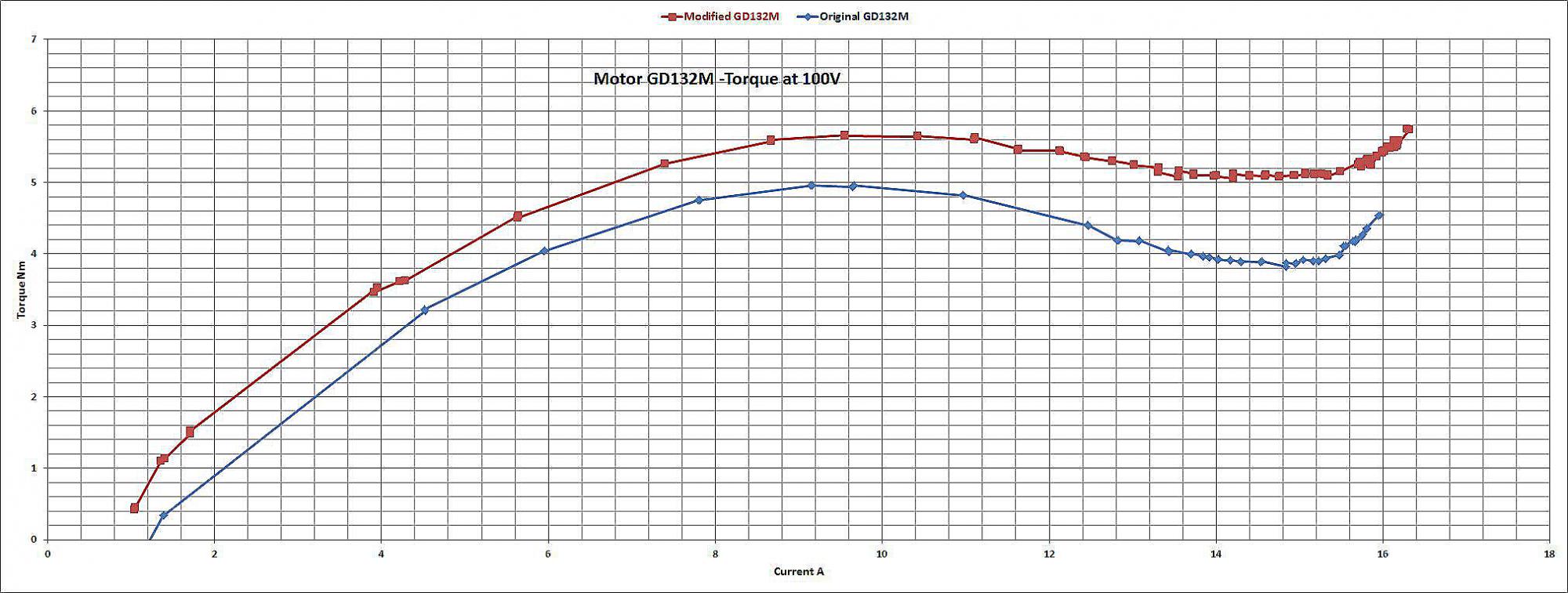

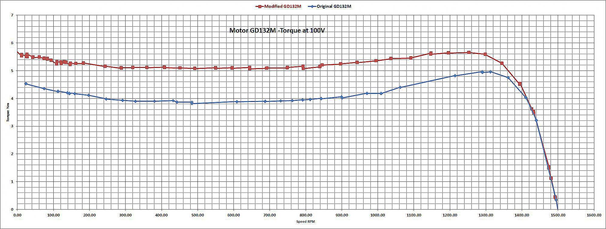

vicar21
#2732
Цитата: ZxV от 09 Сен. 2019 в 17:00что можно получить просто улучшив на 14% заполнение паза
небольшое замечание по этому поводу. Почему паз на серийных моторах заполнен не до отказа?
Проблема по втягиванию обмоток машинным способом. В ручную можно натолкать до отказа не считаясь со временем укладки обмоток.
В тестах в Германии заполнение паза один в один. Пересчёт идёт :
количество проводов и диаметр проводов в пазу, делаем пересчёт на Славянку и то же сечение провода укладывается.
Да известно, что уложив плотно уменьшается сопротивление и увеличивается кпд.
Но не стартовый момент до 30%, который укладкой увеличеным сечением не увеличить на столько. И это хорошо заметно на графиках тока и момента во всём диапазоне скоростей вращения или же в диапазоне всех нагрузок. И это не 2% кпд.
Понятно, что в номинале графики сходятся до 2% разницы. Но в том и заключается выиграш на всех агрегатах где идёт переменная нагрузка или переменные обороты. Тоже и в транспорте.
А есть моторы на оборудовании, которые ничего другого не делают, как стартуют и останавливаются. Только толкая в определённое время рычаги. Стартовые токи в 6 раз обычно привышают номинальный. Это не 2% и не 14%. А у Славянки тут как раз 25-30% ток меньше при  том же моменте.
А учтите скорость раскрутки ротора при его увеличеном моменте. Время на выход на заданный режим. И сложите все эти моменты в одно.  Сколько примерно у вас получится теоретического выиграша.
Зайдите на ветку "тестирование моторов со Славянкой" там есть официальные тесты университетов.
Пример для этого мотора :
оригинальный TURNS/COIL   33
WIRE SIZE      3/0.80
33 витка в пазу в три провода по 0,8 получаем заполнение 49,76 мм2
намотан после пересчёта в 76 витков в один провод по 0,93 получаем заполнение 51,62 мм2. Увеличилось запполнение на 3%. Никак не на 14%
Заполнить проводом в 0,9 означало бы 48,3
Хотя на фотках видно, туда можно было затолкнуть примерно на  15-20% больше
легко посчитать, на сколько больше. А иногда получается и меньше, потому что провод по диаметру сложно подобрать и подбирается меньший.

Меньший ток - это не окончательный показатель. Если полюсность не менять, "качество" обмотки (заполнение, лобовые) не менять, то значит просто фазное выросло на те же %.  Для старт-стопных режимов это ещё менее важно, думаю, так как там и так кпд не высок.
