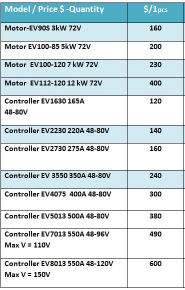

Цитата: SMILE1 от 21 Март 2020 в 18:27Ребят, имейте совесть.... у Славянки по 5 лет то "моторы еще тестируются", то "контроллеры скоро будут", то "этот контроллер не подходит к /тому/ мотору".
Что надо делать людям, собрать все от начала до конца самим??
Вам какие моторы? 3; 5; 7; 12 кВт? (цены ниже в долларах за штучный, опт по запросу) или лишь бы пыль в глаза пустить.

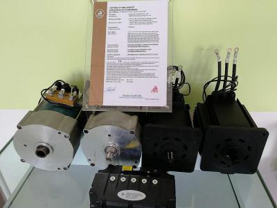

Контроллер какой вам?  Что моторы, что контроллеры имеют Европейский сертификат. Извените, Российский только готовится.
Это на все моторы
А это на контроллеры

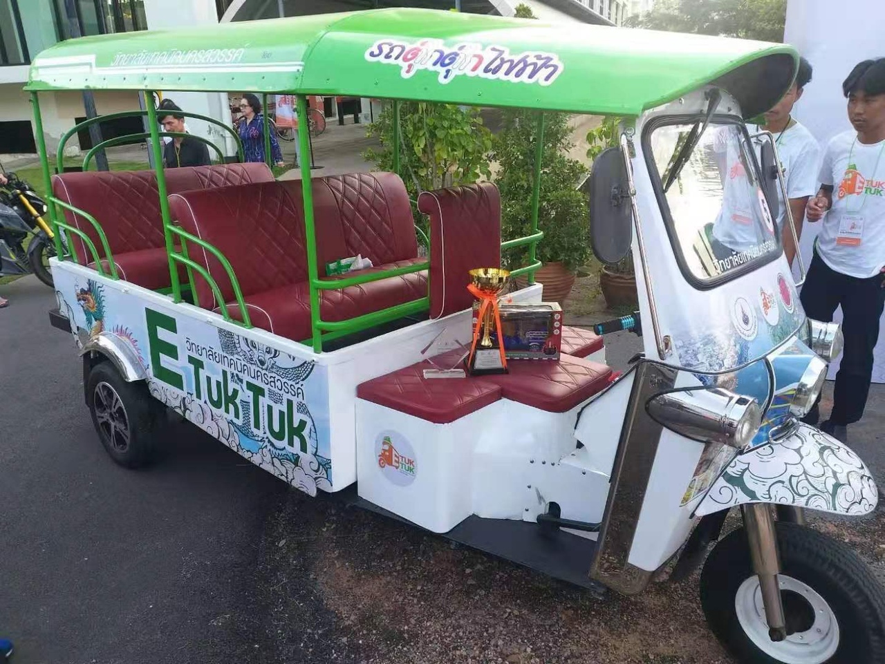

Первенство Университетов Таиланда по Электро ТукТук. Приз за самый экономичный комплект мотор-контроллер.
Но вас этим не убедить всё равно. Это не тот уровень.  Как самому то не стыдно, на совесть то других указывать?

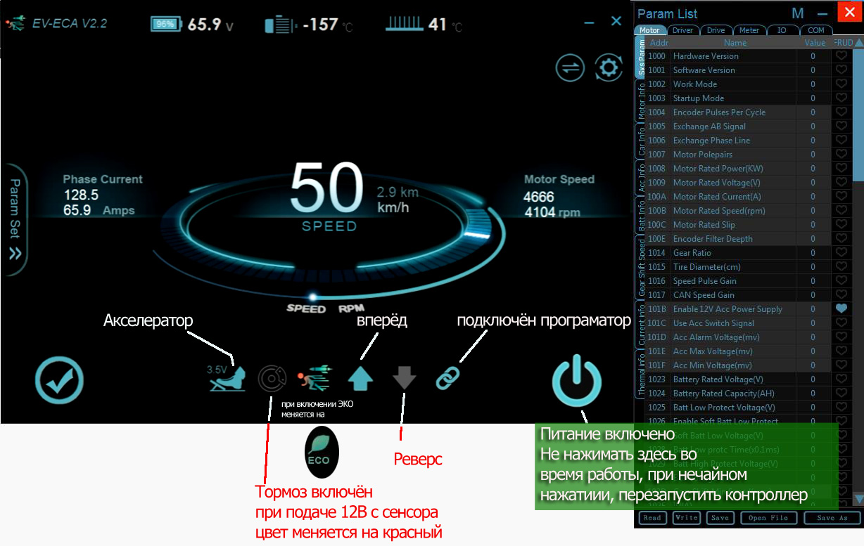

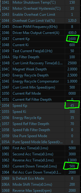

Цитата: Евгений Митин от 29 Март 2020 в 13:38как войти в настройки контроллера через усб порт?
скачать программу https://yadi.sk/d/EjtvvTlAEZa2KA распоковать и запустить EV-MCA V2.2.exe
Это для ориентировки
Параметр 1060 для мотоцикла можно на 1000 изменить, для авто, нужно смотреть, чтобы не дёргался при даче газа
Ну и чтобы на дыбы не ставить
И парметром 100С подогнать для каждого транспортного средства  скольжение. Большое значение приводит к раскачке и дерганию при даче газа, а маленькое к потере момента. Оба через чур малое значение или большое ведёт к увеличению расхода
