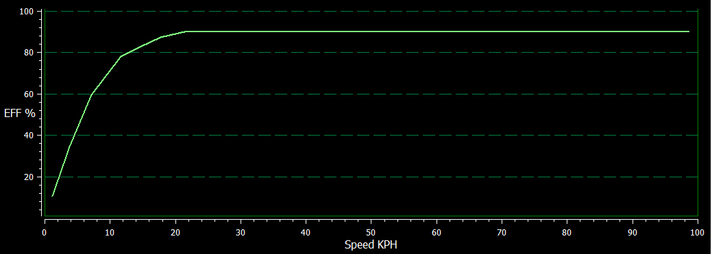

И да , идеальный график КПД который взростил в наших  умах Д.А :
К сожалению разговоры шли именно о таком графике.

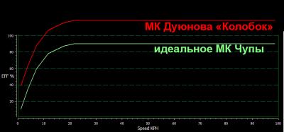

Вы всё врёти! Славянка подымает эффективность мотора на 30%! Вот правильный график
