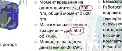

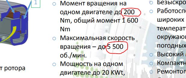

NextFaer
#437
[user]djbob2000[/user], А пычиму строчкой ниже , где указан 200 Нм ,указано "общий момент" 1600 Нм !!!!, это у велосипеда, да?! Вот тут всё и проясняется, что это не "велосипед" про который ты врёшь, а спаренные МК с купольными винтами (пропеллеры), на каждой несущей точке по 2 МК 200 Нм+200 Нм= 400 Нм, точек всего 4 , итого 400 Нм х 4 = 1600 Нм, а скорость вращения у них постоянная, даже если их и 100 шт будет! 5500 об вот и усё, ларчик просто открывался, хотя и так понятно что ты умышленно искажаешь и врёшь, называя данные коптера ,данными велосипеда.

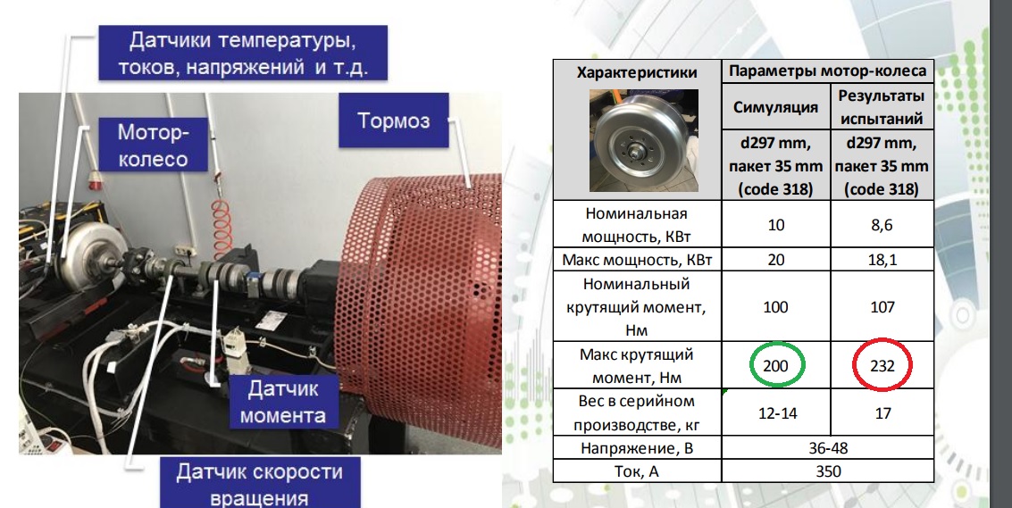

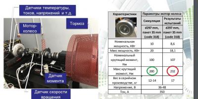

[user]peat[/user],  А ПДФку в предидущей странице лень открыть? 200НМ появились за долго до открытия этой темы из рассчетов в симуляторе. Кои подтвердились на стендовых испытаниях Зетты.(внимание на толщину пакета именно для вело-МК)
Думаю вам самое время принести извинения за ваш ночной выброс.
А по электроКадроКоптеру - время покажет, и вы себя считаете умнее, чем участник проекта - Самарский Государственный Аэрокосмический Университет ??
djbob2000
То есть стенд у Дуюнова таки был?
Испытания проводились как у обычного трехфазника? Цифра 200 ровной полкой с нуля и до 5500?

lewa011
токи этих испытаний "радуют" :-( ---350А, не для простых смертных батареек...
или  разработчики зетты тоже неправильно меряют?
