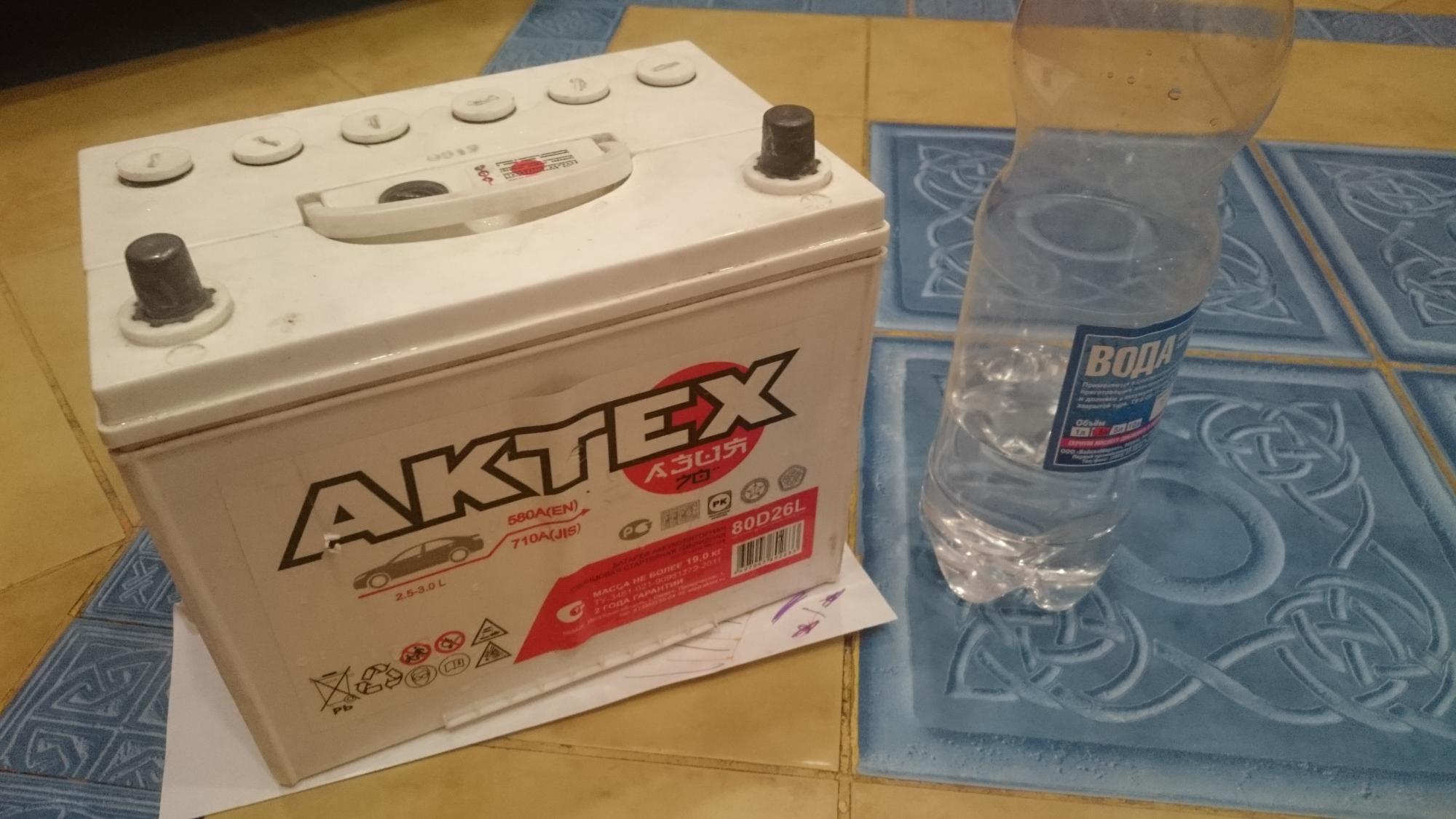

АКТЕХ Азия 80D26L 70АЧ за 3600руб
Автор xeus, 08 Дек. 2017 в 08:50

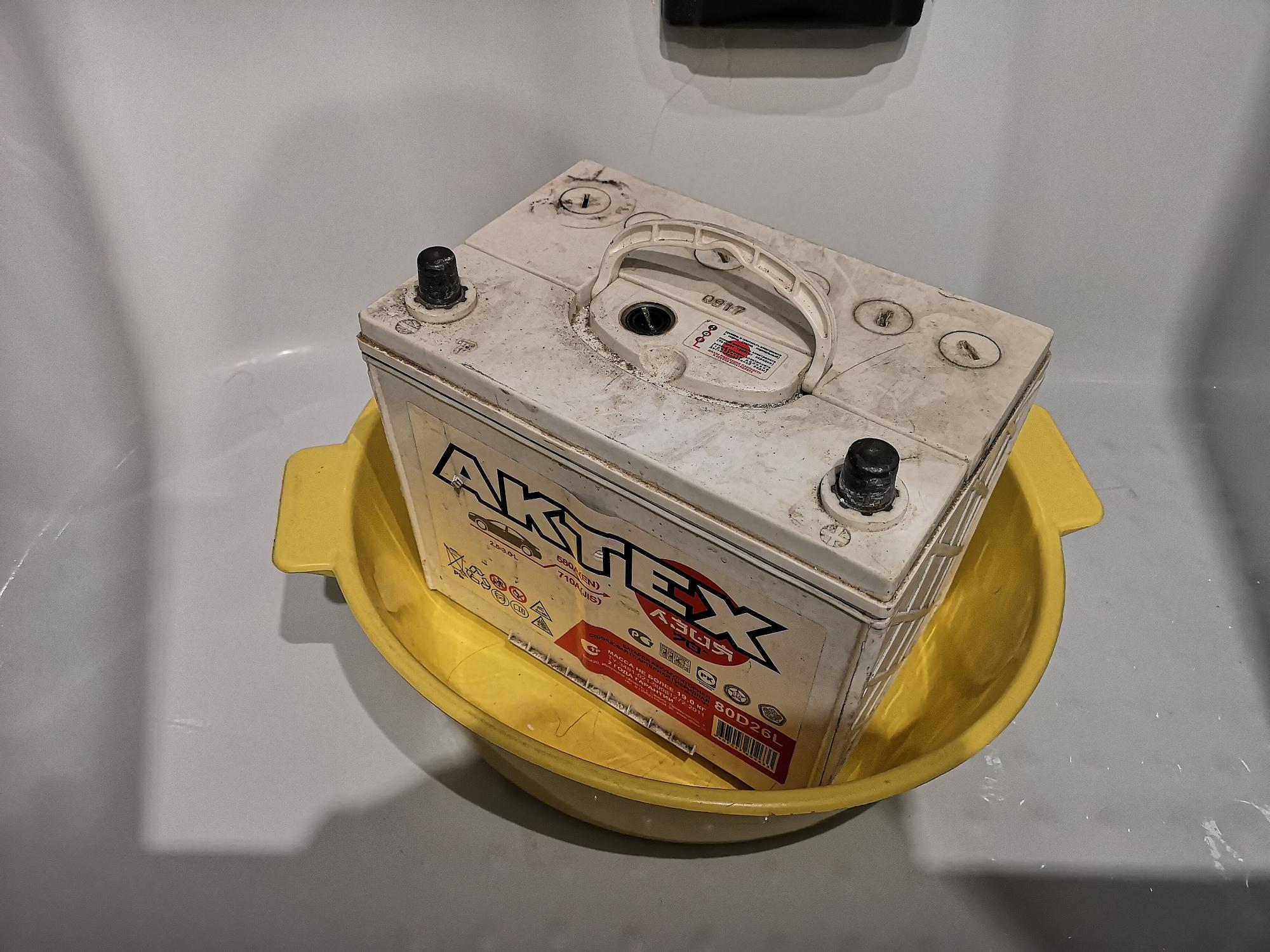

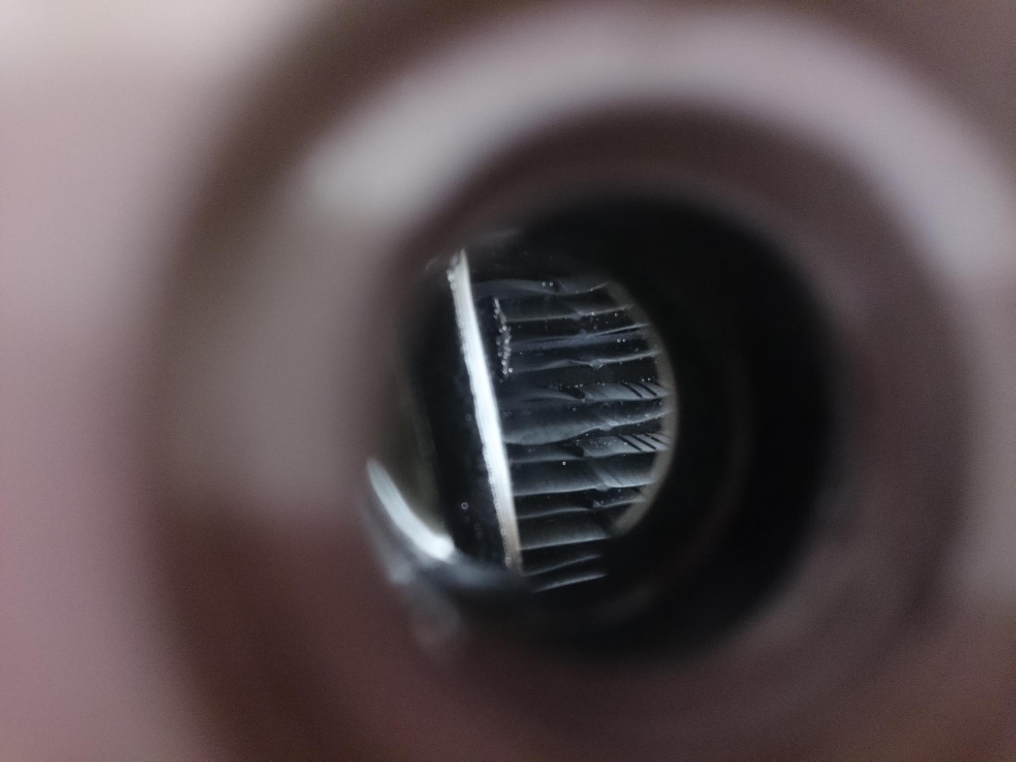

Наконец то удалось снять с машины бедолагу. Ему досталось от титаната и "зимнего пакета" митсубишы.
Машина работала только по выходным, в последний раз доливал воду в сентябре.
Вот что внутри:
Электролит еле покрывает пластины! Видите мелкие пузыри, акб как будто только что снят с ЗУ!
А на самом деле он уже 6часов как отключен от борт сети!
Воды опять нет, пришлось доливать. Вот сколько было залито в акб:
Примерно 200мл в каждую банку.
А это друзья мои НРЦ, после 6ти часов отстоя. И после 15минут как долил воду.
Акб оставлю в покое через сутки замерим плотность напряжения, провдем КТЦ вилку и прочее....
Неделя времени имеется.

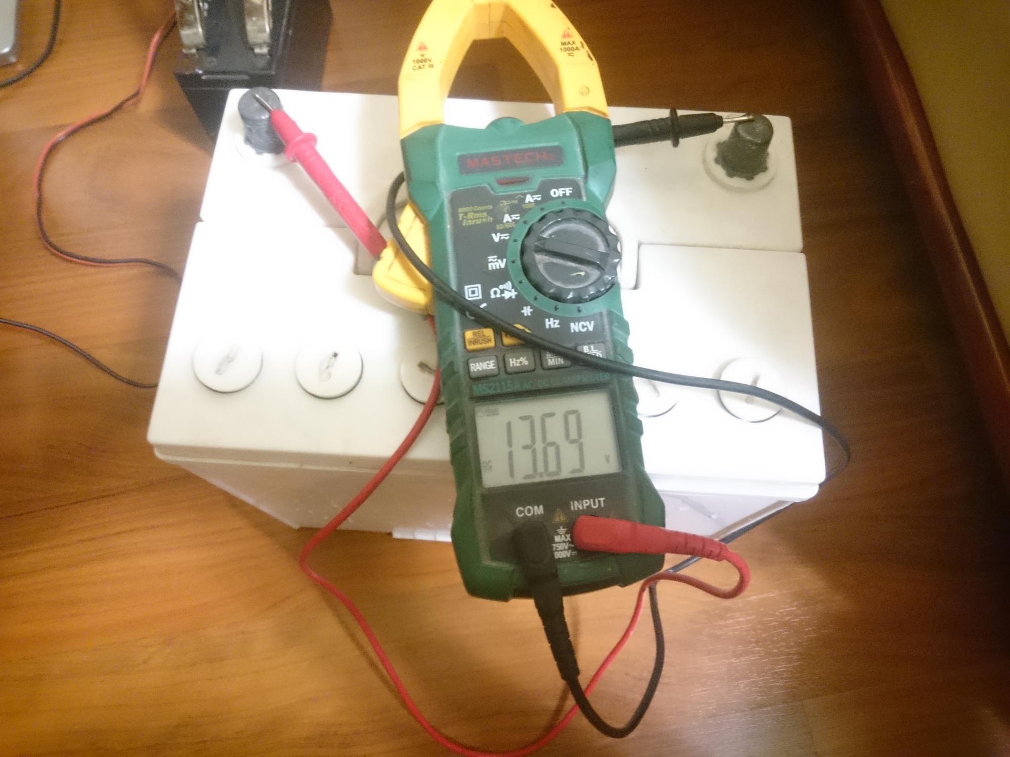

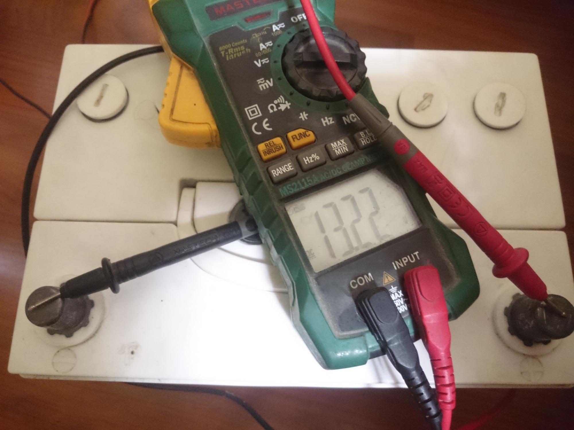

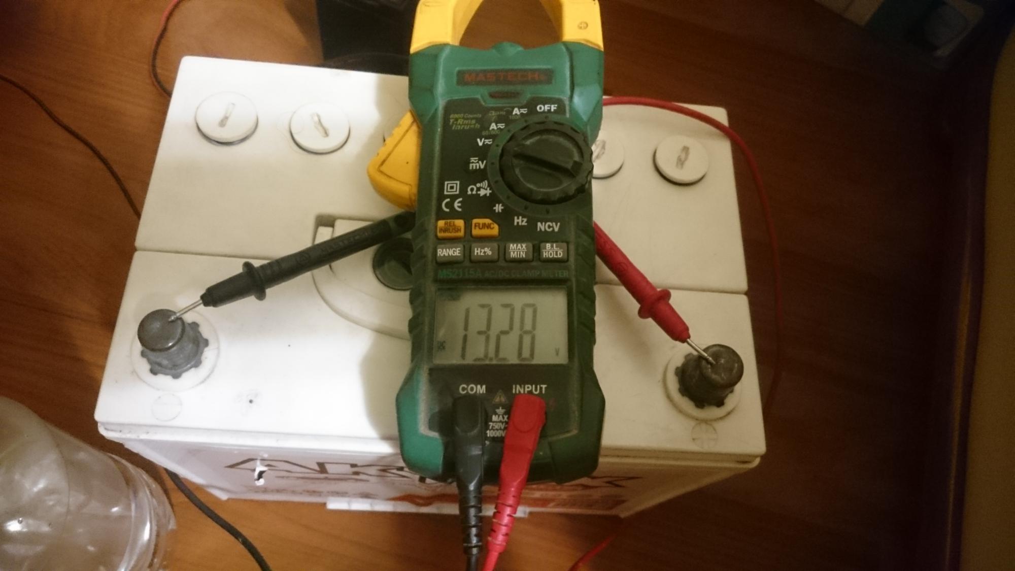

Итак вести с полей! Акб стоит тихо мирно, наслаждаясь расслоением электролита.
Через 12 часов  после доливки воды НРЦ 13.28В
Через 24 часа после доливки воды НРЦ 13.22В
При этом в акб происходит становление электрохимического равновесия.
Идет небольшое газовыделение будто заряд.

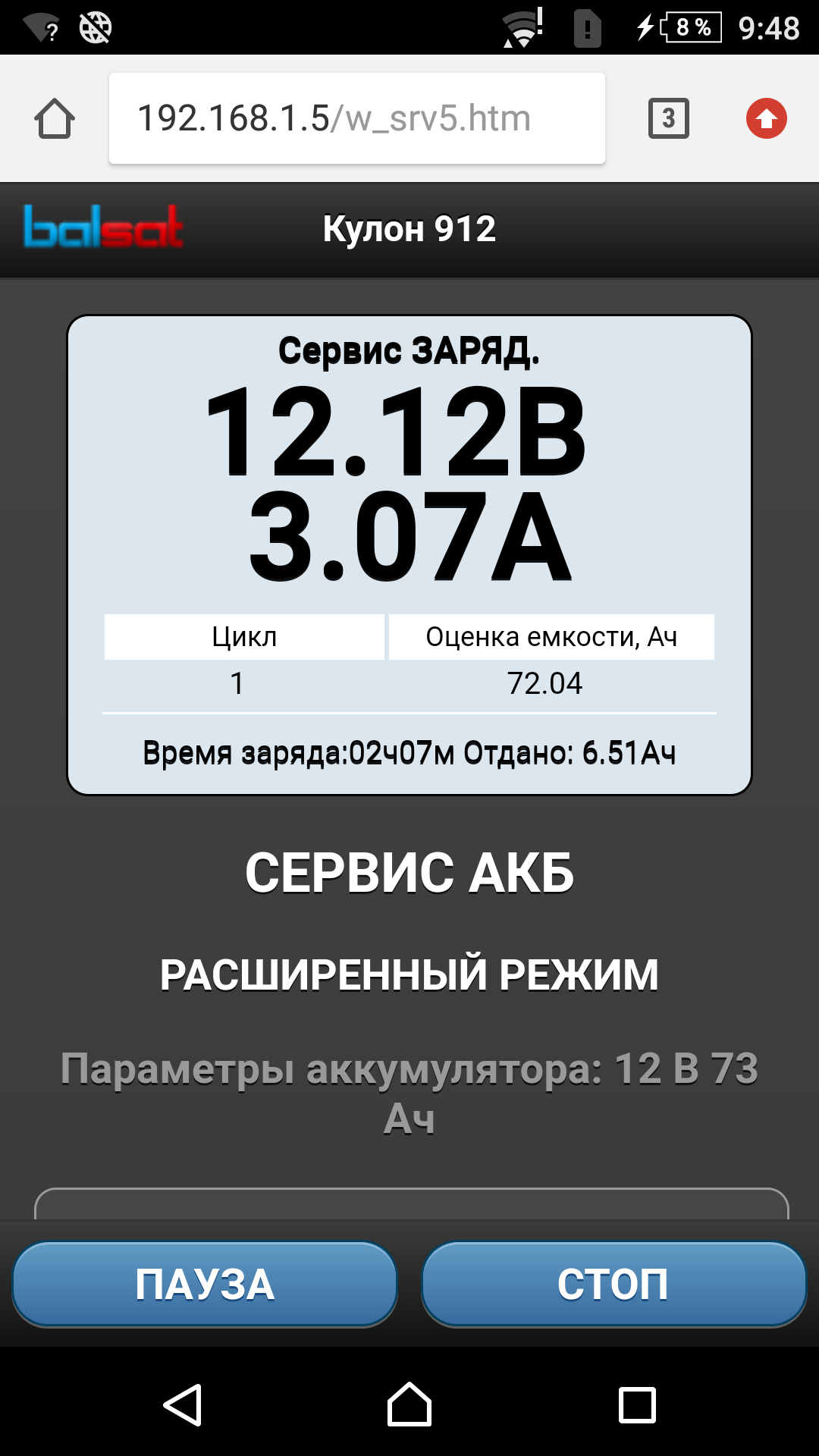

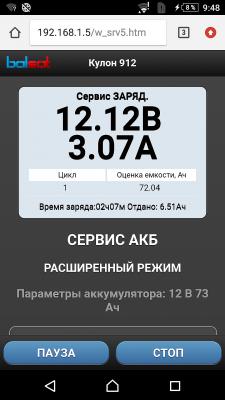

xeus
Это отдано до касания 11.4В током 3А.
Новый отдал в том году 73ач
Хотите верьте, хотите нет. Он жив, мать его.
Акб сожрал в электролизе около 4х литров дист воды за год. Сколько недель пластины были оголены хз.
Как по мне это удивительный результат!
Можно посчитать сколько ач ушло в электролиз, на основании данных о потере воды.
Никаких импульсов, зарядов, КТЦ, только генератор и литий-титанат в параллель.

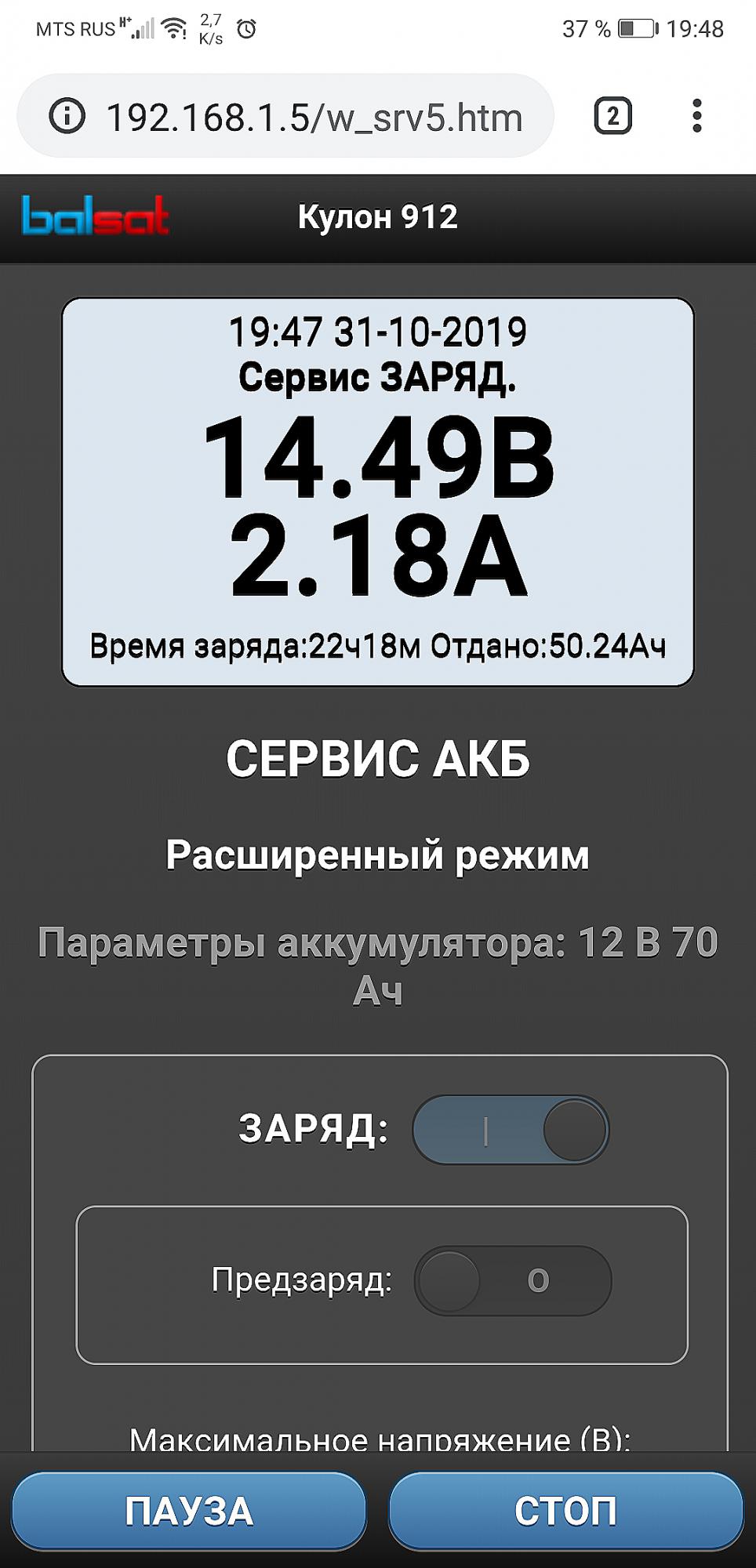

xeus
#31
Все таки для свирского гибрида порог в 14.8В не достижим.
Акб простоял на заряде с ожидаем порога 14.8В, так и не дождался его.
Влилось 50 ач.
Лог заряда:
Через 30мин:
НРЦ 13.438 и 5.6мОм вн сопротивление по YR1030.
Плотность по банкам (-) 1.32, 1.31, 1.32, 1.35, 1.33, 1.33 (+)
Цель узнат контрольную емкость до 11.4 током 3А, по этому сейчас 3 варианта:
1) КТЦ провести  как есть
2) КТЦ провести послед доливки дистиллята
3) КТЦ провести после доливки дистиллята и дозаряда
