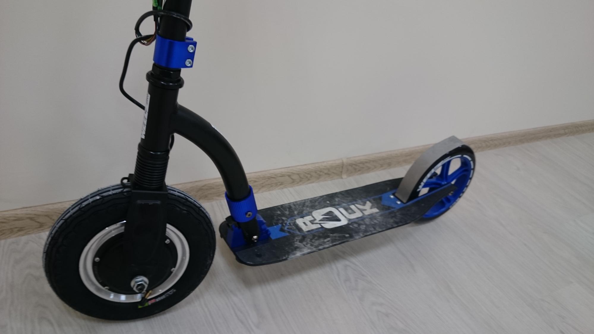

Всё началось месяца два назад. Отнял у дочки клон джекхота на неделю и  раза три четыре сьездил на работу (10-12 км) . И что называется запал. Посекла идея передвигаться по городу на самокакте. Недостатки джекхота выявились сразу 5" - с асфальта никуда !!!!! Достоинства тоже стали понятны сразу - весь ОТ наш. Хоть в метро, хоть в трамвай, хоть в маршрутку пожалуйста.
Дальше пошел процесс осмысления, чтения соотв форумов и вызрела идея - сваять в габаритах и главное в весе джекхота  самокат на минимум 10" колесах для сравнительно комфортного перемещения по городу, с возможностью пользоваться ОТ.
Вот что пока получается.

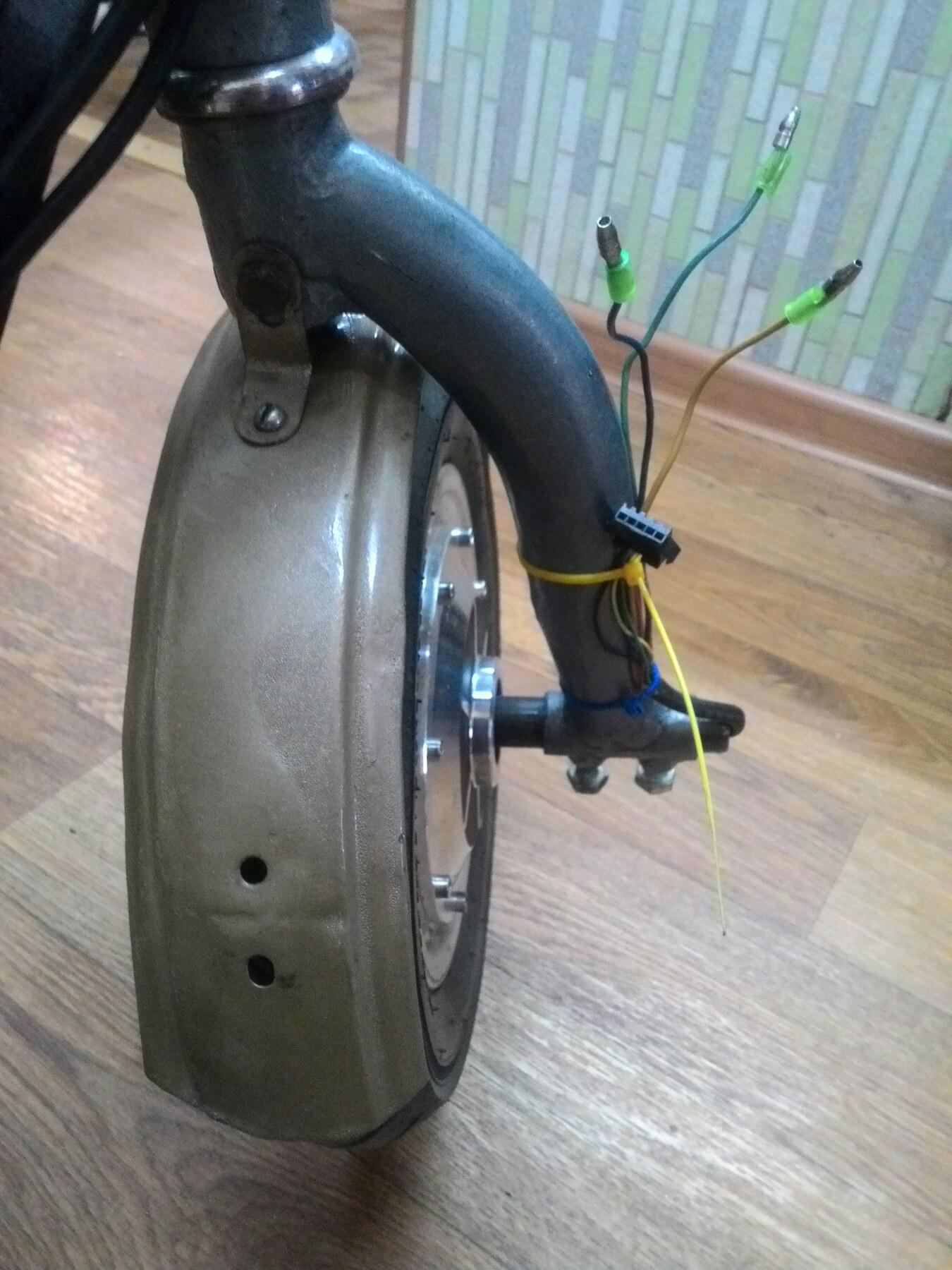

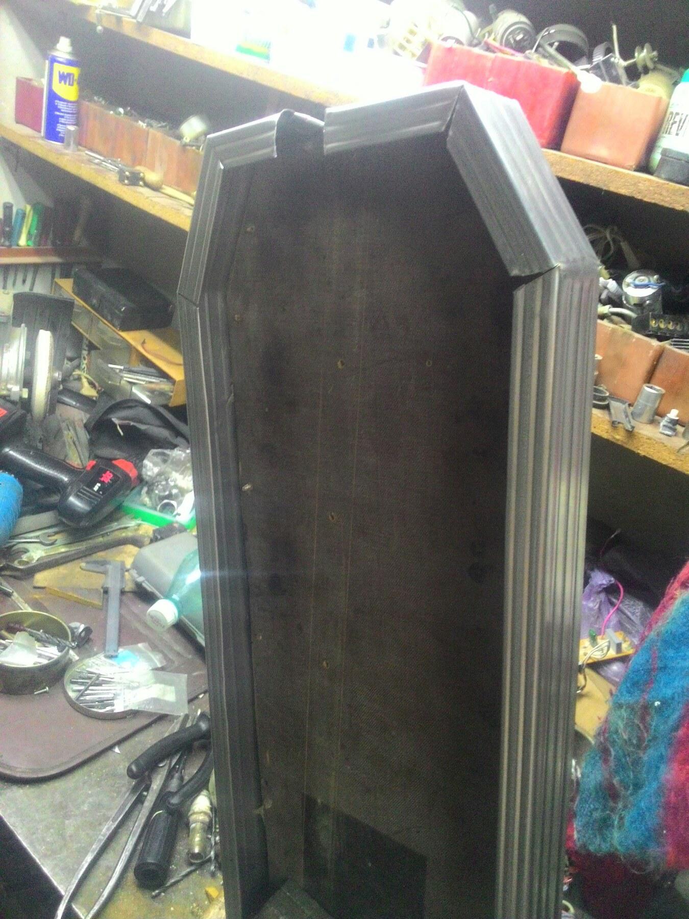

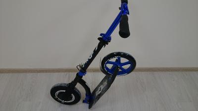

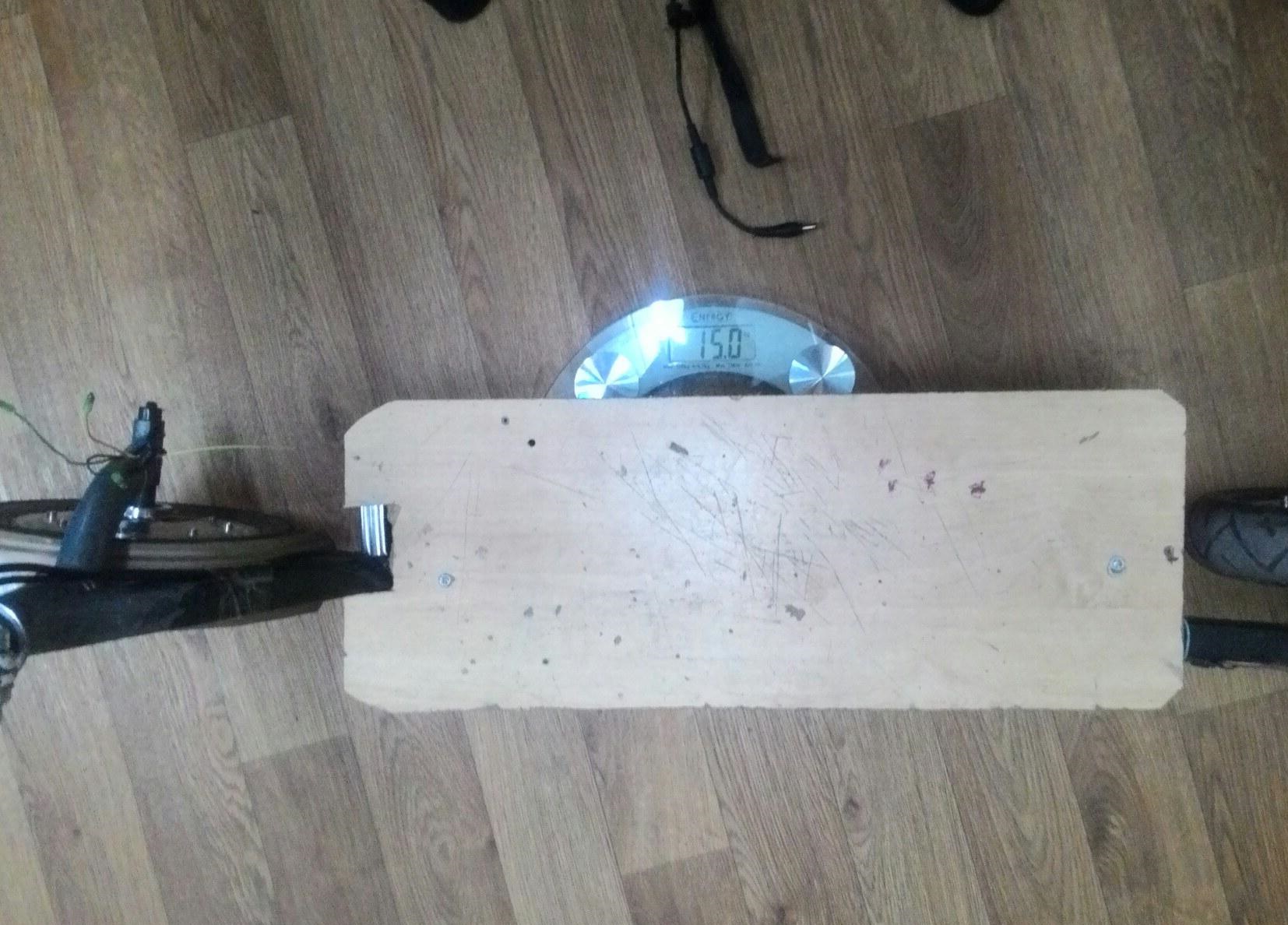

Это донор.Был выбран за заявленную нагрузку 150 кг.

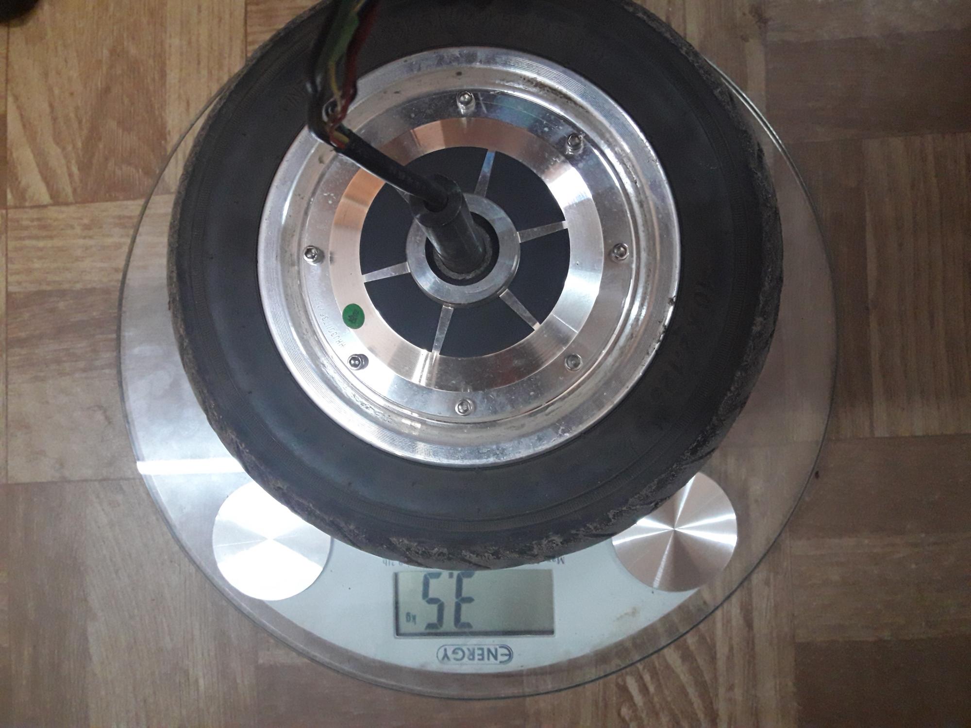

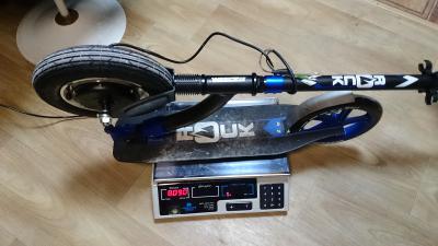

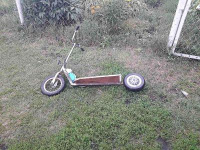

А это уже прототип. Переднее колесо без особых переделок пошло на зад. Вилка легко разогнусась и приняла МК10" от самоката OVINEM. (Ну не совсем уж приняла, всё таки дропы придется удлиннить буквально на 10 мм, иначе колесо трется о верхнюю перекладину).

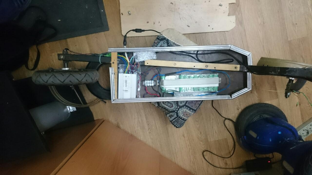

Контроллер в сумочку на руле, батарею (48В 10Ач) в рюкзак
И , маэстро урежте марш - вес 8кг с мелочью!!!!!
А ведь 10" !!!! Думаю на этом можно будет спокойно таскать мою тушку 100+кг, и даже не только по асфальту.

Ходовые испытания были? Как впечатления?  Не слабоват ли донор для 100+ кг? Как то не выглядит он на 150 кг. Мне кажется всё таки конструкцию придётся усиливать.  А так то для большого города хороший вариант.
Инженер механик
#2
Донор впечатлил. Я прокатился на нём для пробы. Вроде бы не скрипит и не прогинается. заявленная нагрузка 150 кг. Продаваторы уверяли что реально.

Попробуйте контроллер сбоку закрепить:
Инженер механик
Что то мне не кажется , что контроллеру понравится на вилке. Мокро и тряско....  :neg:
У меня контроллер гораздо меньше по размеру. Буквально с пачку сигарет .Скорее суну его в небольшую сумочку на руле.
Вот только все провода придется удлинять. Ну с этим я справлюсь :hello:

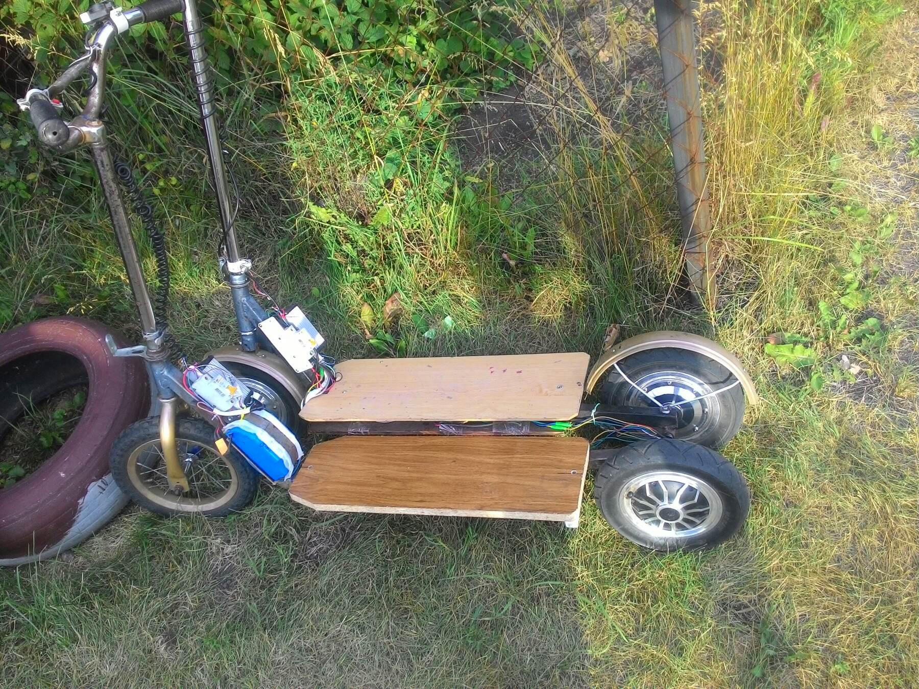

Но 10" пневмо !!!!!!
Сейчас попробовал прокатиться. Компоновка в стиле "шахид" изолента и пластиковые хомуты.
Место действия - промышленный цех с неровным бетонным полом.
Не - это точно не джекхот и не куга !!!!!
Тяга как у паровоза , мягкий ход и ничего не бренчит. Удивил мягкий ход заднего довольно большого (230мм) полиуретанового колеса. Если оно выдержит повседневную эксплуатацию то менять на пневму незачем!
Ну и дека из магниевого сплава пружинит как надо - амортизитует классно.
Полностью доволен, разбираю "шахид дизайн" , делаю все по уму - и  ждем весну :-( :~-( :~-(

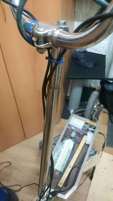

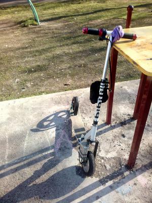

Нашел подходящую велосумку для контроллера.  На этом с электрикой завязываю. Внешний вид на мой вкус получился вполне презентабельный.
И кроме того, при таком расположении сумки сохранилась все возможности по складыванию руля и пр.
Теперь надо удлиннить немного переднюю вилку , приладить крылышки какие нибудь и ждать весны  :~-(

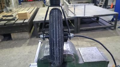

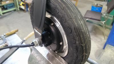

Инженер механик

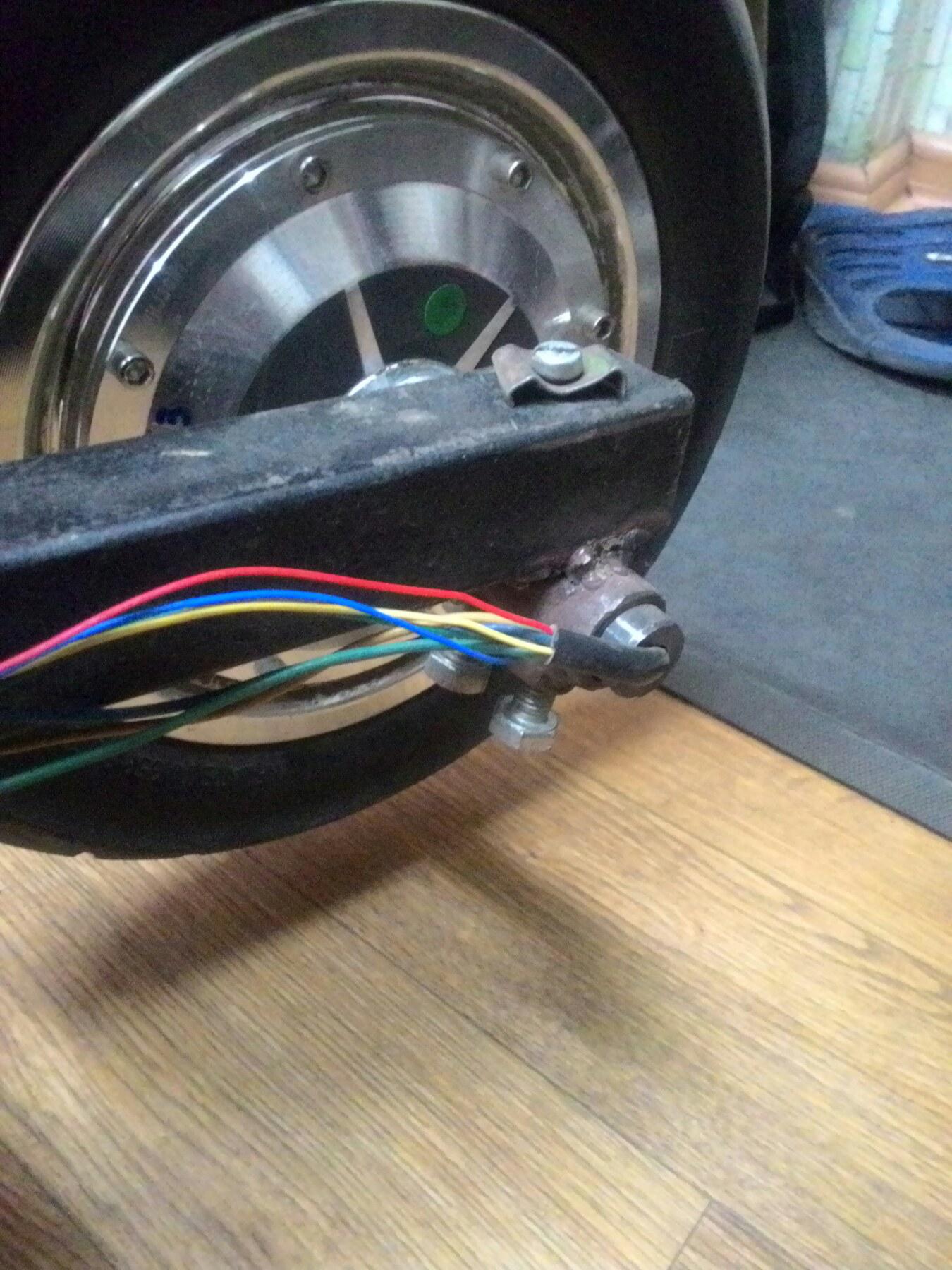

#13

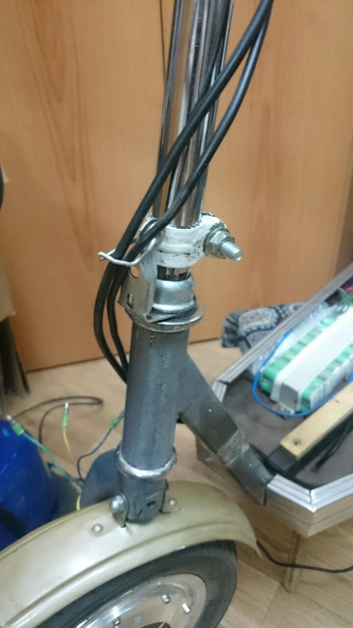

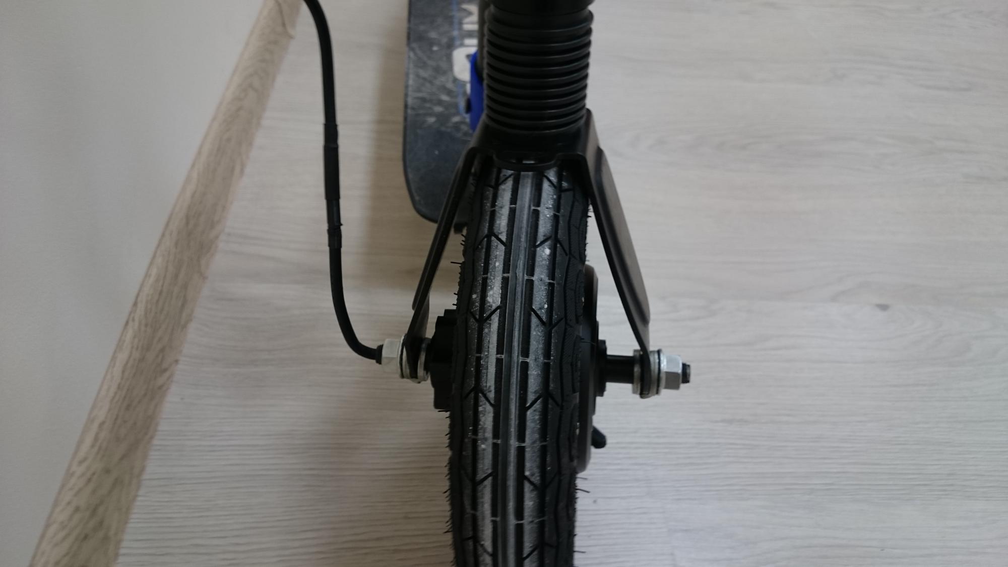

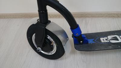

Вилка.
Ошибкой было брать широкое МК с возможностью крепить тормозной диск.
Если найти узкое МК родной вилки бы хватило - только разогнуть и сделать паз 10мм вместо крепежного отверстия 8мм.
И смотрелось бы намного аккуратнее, и сварка бы не потребовалась.
Опыт..... :facepalm:
gde700
Думаю, надо было вилку переваривать сразу под дисковый тормоз. Без тормоза (задний от простого самоката на наших скоростях не очень эффективен) ездить .... рисковано... А на полном заряде торможение рекуперацией может отключить батарею в самый неподходящий момент.

Инженер механик
Как то боязно серьезно тормозить передним колесом.
Про задний тормоз думаю...
gde700
Вот я и говорю, что надо нормальный дисковый ставить.... А если рекуперативный, то пропорциональный....

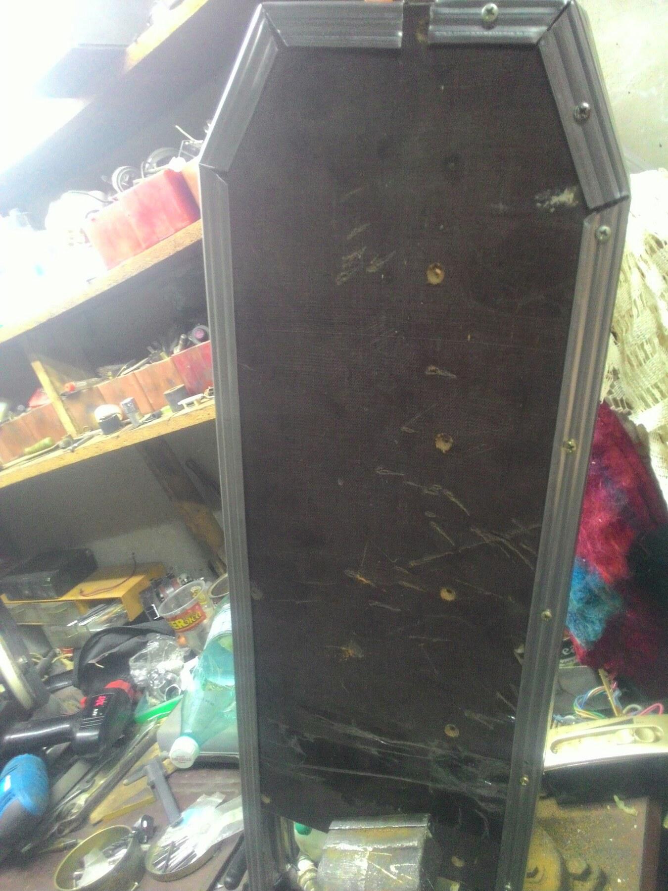

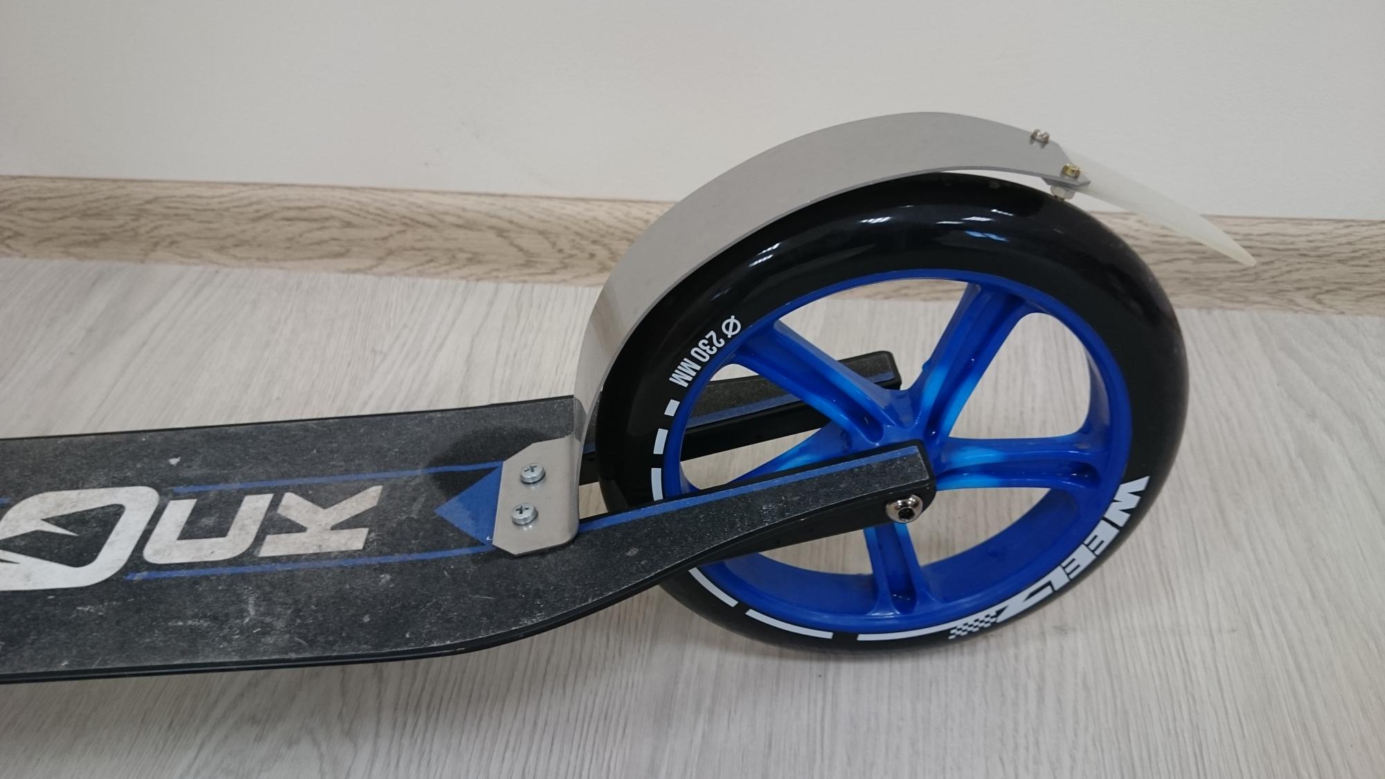

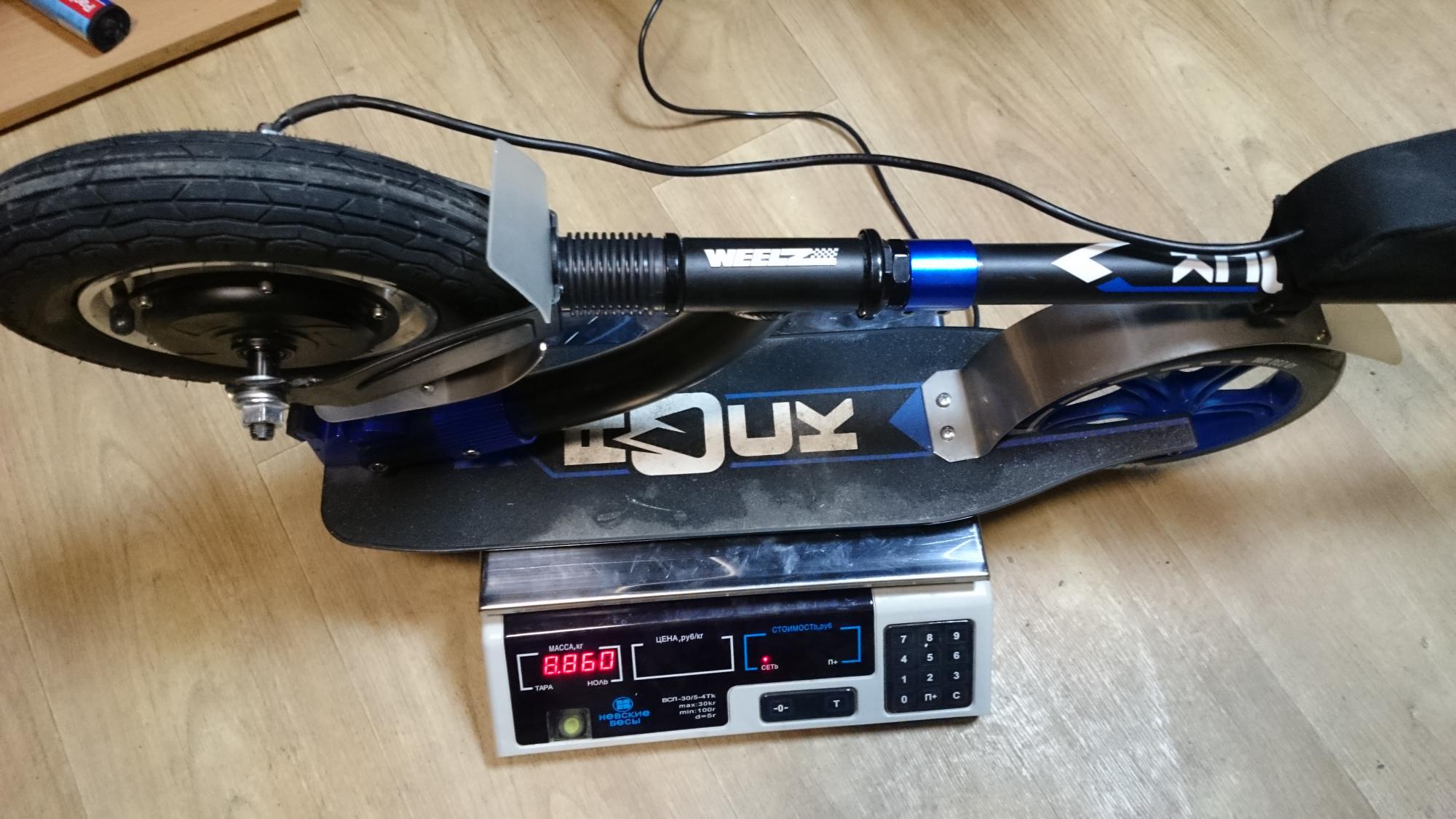

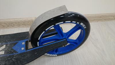

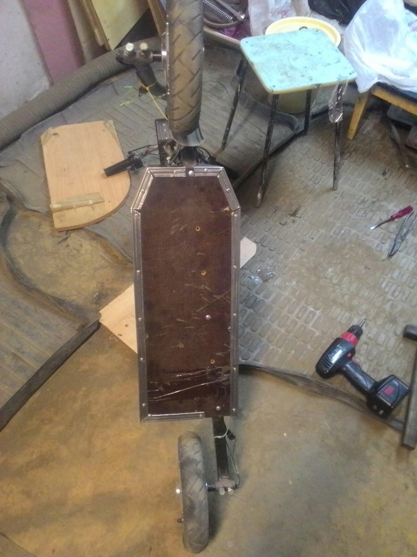

Ну вот довел самоделку до вменяемой кондиции.
Всё видно из фото. Переднее и заднее крыло (оно же тормоз) из нержавеющего листа 1,5мм. Нержавейка прекрасно сама пружинит, поэтому удалось обойтись без осей и пружин.
Ну и очень важный момент для меня - вес меньше 9 кг! И центр тяжести оказался прямо на изгибе гуся - очень удобно брать при переноске!
Вчера удалось прокатиться на нём немного по мокрому , но не обледеневшему тротуару.
Впечатления самые положительные. Крылья и брызговики работают - джинсы остались чистыми.
На практически разряженной батарее ( на зимнем хранении 42В) разгоняется мгновенно до 22-23 км/час.
Это на первой скорости, вторую и третью пока не включал. В момент разгона максимальный ток по велосипедному ваттметру 13А.
Едет практически бесшумно (надо будет звоночек на руль поставить). Тормозит даже на мокром асфальте вполне эффективно (может из за нержавейки ? она ведь вязкая при обработке?).
Короче решил до весны оставить всё в таком виде. Летняя эксплуатация покажет.... :hello:
