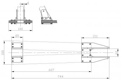

[user]Бабай[/user], Ну ладно виноват - молодой исправлюсь. :ah:
Тот кронштейн что на фото делался в аварийном порядке, для пробы.
Верхняя пластина была уже сделана и соответственно отверстия для крепления лыж уже были насверлены. Поэтому шов такой несуразный.
Обещаю исправиться :hello:
Инженер механик
Цитата: Бабай от 13 Окт. 2018 в 14:03Если делать на крепеже, первоначально будет работать ближайший к колесу ряд отверстий, испытывая качательные нагрузки, пока начнёт работать второй ряд отверстий (тем более, что переднее колесо ведущее). Отверстие станет овальным.
Когда отверстия нагартуются, ребро нижней пластины начнёт выпучиваться в районе -  над отверстием и, когда будет пройден предел текучести материала на растяжение, пойдут трещины.
Да нет там таких усилий. Из за упругости площадки всё происходит достаточно спокойно.
Ведь сейчас гусь крепится к кронштейну двумя болтами М8 . Расстояние между ними (плечо рычага) 60 мм. Труба гуся алюминиевая, толщина стенки 3 мм.
Буквально вчера разбирал, убедился отверстия не разбиваются под нагрузкой.
А на кронштейне плечо будет даже больше, и мест крепления как минимум 6. Думаю выдержит.
И ещё, резьбовое соединение не может сломаться мгновенно, начнёт скрипеть, люфтить - будет время переделать если что.
Klavish83
Цитата: Бабай от 13 Окт. 2018 в 14:03Цитата: Klavish83 писал Сегодня в 13:59
Инженер механик, а вот так не хотите?!
Похоже, так там и есть ...
Только это лишний вес ... достаточно мощных шайб, если дэка, как монолитная пластина из ал-маг сплава
Нет, там не так)) там сварка присутствует, а я предлагаю два уголка и снизу пластина. Вес прибавится в 10 грамм
Инженер механик
#255
Цитата: Klavish83 от 13 Окт. 2018 в 23:50предлагаю два уголка и снизу пластина
Всё бы хорошо. но где взять такой уголок?
Нужна полка 85-90мм и толшиной 4-5мм. Гнуть из листа не получится, сплавы типа Амг6 а тем более Д16 хрупкие.
А площадка от самоката - вот она, валяется без дела ;-)
Осталось только найти лист Амг6 или Д16 толщиной 4-5 мм и вырезать пару пластин.
Бабай
Цитата: Инженер механик от 14 Окт. 2018 в 08:47А площадка от самоката - вот она, валяется без дела
Только сейчас дошло, что батарея в рюкзаке, нет жёсткого ящика и все деформации идут в упругую деку.
Тогда непонятно, зачем что-то перепридумывать с кронштейном, который работает на первой модели?

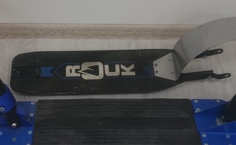

Инженер механик
#263
Однако полезной штукой оказалась "ненужная" площадка от самоката Weelz Rock.
Материала спокойно хватает и на передний кронштейн, и на крепёж заднего колеса. Осталось только пару пластинок 4,0 мм найти.
Пошел пилить...
