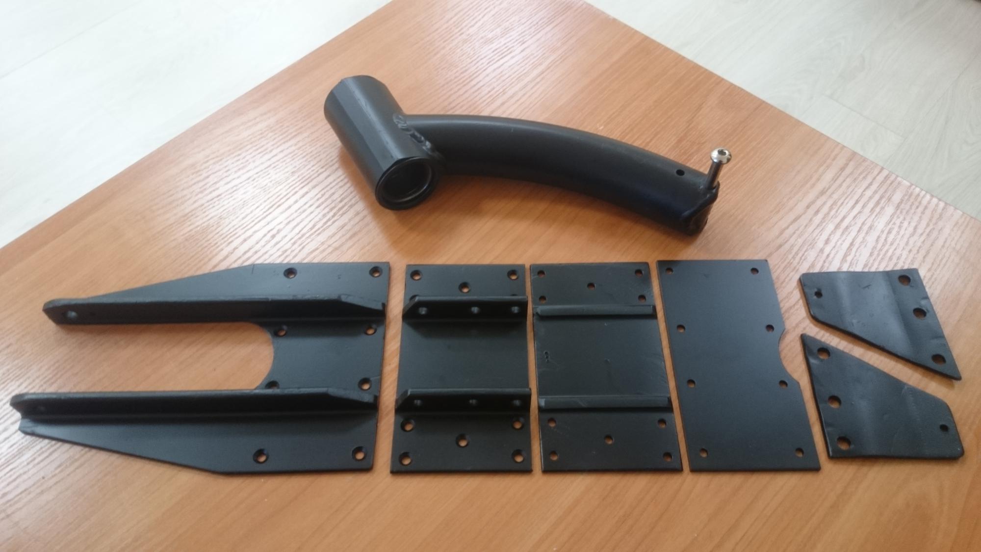

В результате мучительных раздумий принято волевое решение. Всё таки братик у "Гвоздя" будет 10". Ну не переименовывать же тему? :-)
Заказал 10" МК с контроллером и курком, такой же как и сейчас использую. По электрике за весь сезон сбоев не было, мощность меня устраивает - решил что от добра добра не ищут.
А это буквально ещё пару дней назад было площадкой от самоката WEELZ ROCK.
За исключением гуся конечно.
Начинаю присмаитивать лыжи на авито.. :hello:
