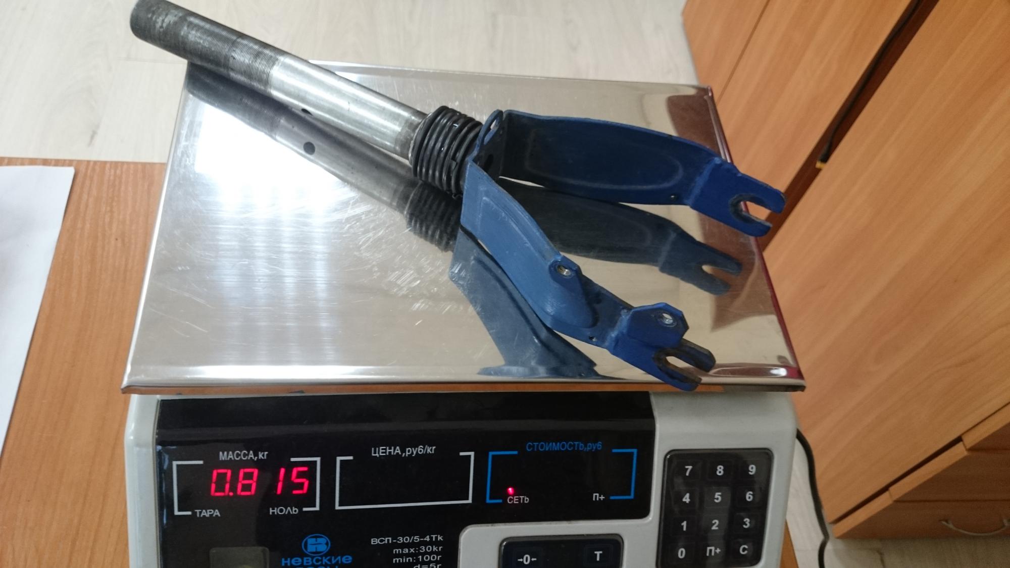

Инженер механик
#308
Каждый джентельмен должен уметь пользоваться вилкой!

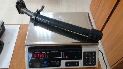

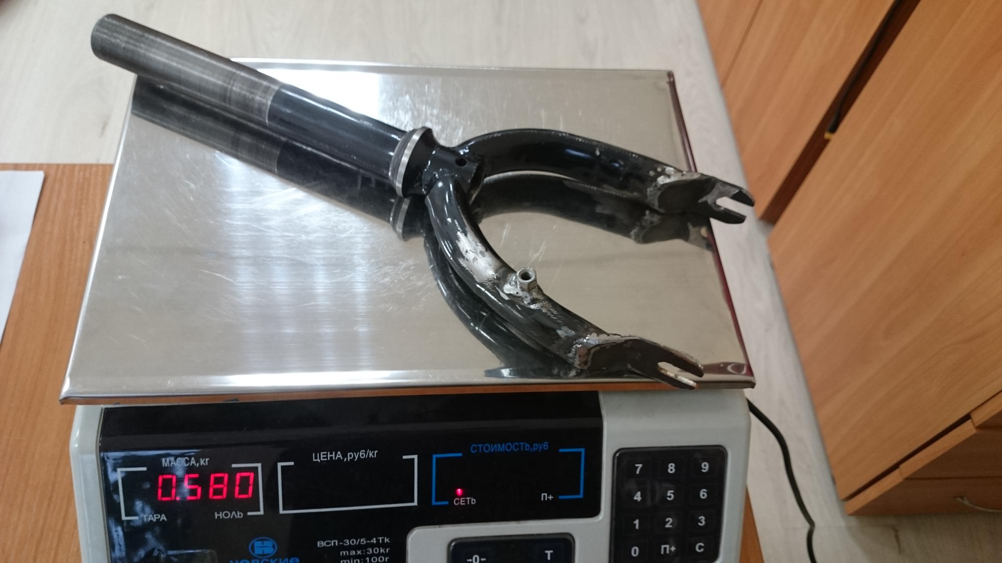

815-580=235 гр
Ищу "лишний" килограмм. Кроме того вилка с трубчатыми рогами гораздо прочнее.
Добавлено 14 Фев 2019 в 14:58
И у проекта будет новое имя - "С Л А Л О М" - самокат с упругой декой из горных лыж.

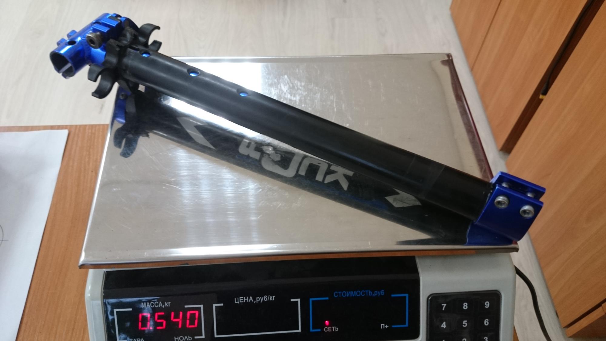

Инженер механик
#309
Двести с лишним грамм "нашел" просто сравнивая две на вид очень похожие стойки руля с разных самокатов ! Причем по размерам они вполне взаимозаменяемы.
Еще 50 грамм на замене механического  переднего тормоза (Авид5) на гидравлический (Шимано).
235+215+50=500
Пол кило! Появляется реальная надежда собрать в результате 9 кг самокат на 10" пневмоколесах.
rrumit
Цитата: Инженер механик от 15 Фев. 2019 в 14:07просто сравнивая две на вид очень похожие стойки руля
Учтите что в нижнем фото ручки "зажимные" - надежность выше.

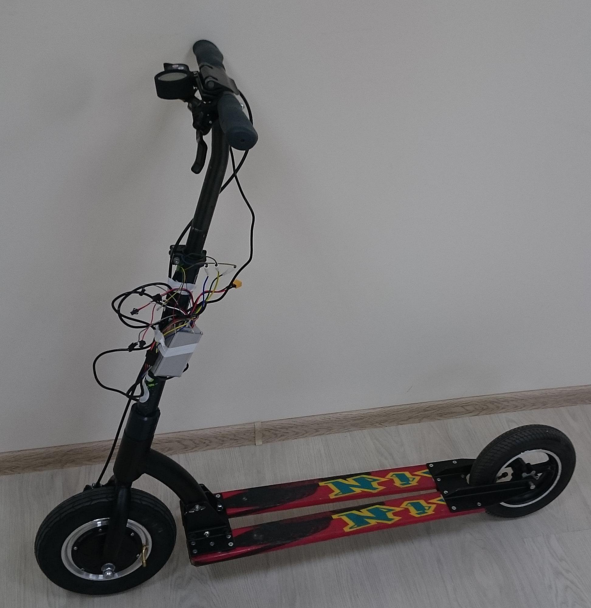

Инженер механик
#311

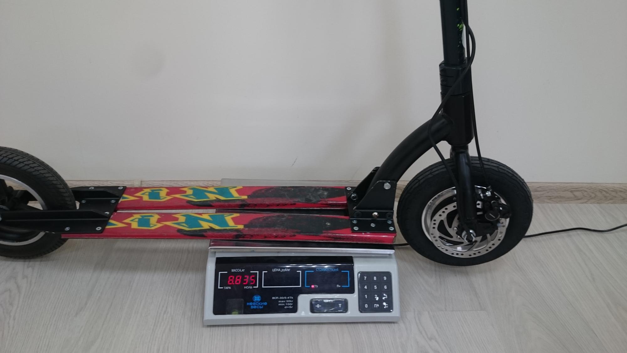

Знакомьтесь электросамокат "СЛАЛОМ"
Точнее первое рандеву с ним. Он еще подросток фактически , не до конца сформирован и грубоват. Но порода на мой вкус уже видна.
Говорят первое впечатление самое верное....
Вес взят!
Вот она реальная возможность уложиться в 9 кг. Возвращаемся в категорию джекхотов по весу. :wow:
А как он прыгает!
https://www.youtube.com/watch?v=pMyNqgzgyao
Во какой красавец .И он уже ездит !!!!
_Os
Жаль нельзя 2 плюса поставить. Самокат - красавец! Ну и это реальный рекорд 10 дюймов - 9 кг! Круто прыгает! Препятствия размером с лежачего полицейского вы теперь можнте просто перепрыгивать на полном ходу! И вообще идея с лыжами оказалась просто отличная!  :wow:
Инженер механик
#313
Меня самого его "прыгучесть" удивила.
ЗЫ. Буду рекламу крутить....бренд раскручивать.
Надо только о цене подумать (150-160 нормально?) :-P
Он же прыгающий !!!! :kidding:

Инженер механик
#316
Цитата: maliont от 18 Фев. 2019 в 20:58
Тормоз сзади будет?
Нет.
Весь прошлый сезон откатал с одним передним тормозом. Привык.
Но на этом самокате поставил гидравлику, и увеличил как мог трейл .  Тормозит очень плавно, механический грубее.

Инженер механик
#319

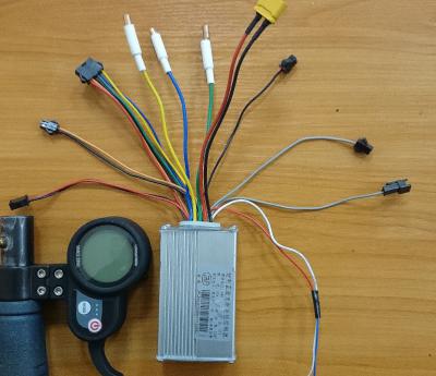

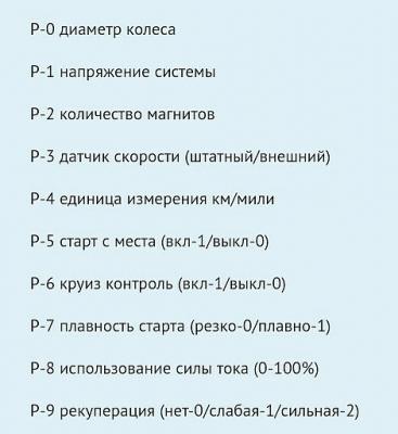

Разбираюсь с настройками контроллера (минимоторс с "синим" курком).
Все вроде бы соответствует таблице. Пробовал менять км-мили, старт с места, включать круиз, плавный старт и пр . Всё работает.
Однако смущает параметр Р1. По умолчанию стояло  Р1=420. Можно менять его с шагом 5 единиц.
Может это минимально допустимое  напряжение батареи делёное на 10 ? Те 42 Вольта ? Тогда вроде просится поставить поменьше (39-40?)
И еще вопрос. Если пользоваться рекупом бмс-ке не поплохеет? Она у меня самая простая, с двумя разьемами (для зарядки и для нагрузки).
_m61_
а ссылки на покупку контроллера случайно не сохранилось?
Инженер механик
#321
Ссылки нет. Покупал как запчасть в фирмочке по ремонту самокатов.
Контроллер минимоторс бесхолловый , так называемый "синий" по цвету включенного дисплея.
Тормоз (рекуперацию) нашел опытным путём (белый+красный) справа, работает неплохо - буду пользоваться скорее всего.
Кто знает назначение проводов слева (красный + черный) и (рыжий + черный) ?
MoRoman
[user]Инженер механик[/user], вскройте и посмотрите, на какие точки распаяны непонятные разъёмы..

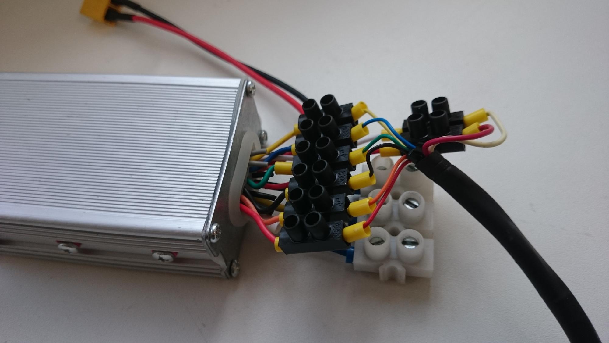

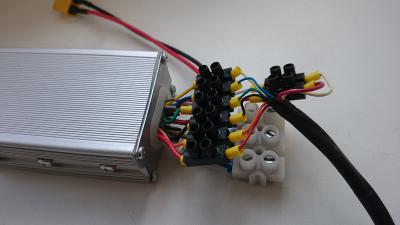

Инженер механик
Достали меня эти сопли китайские.  Лишние провода просто обрезал. Перевел все на колодки, обжал наконечники цилиндрические  и  под винт!
По моему так надежнее, и компактно получается.
Хочу контроллер в этот раз в сумку не прятать, чтобы охлаждался получше.
Вот теперь надо какой нибудь декоративной крышечкой все это прикрыть, и будет красота....
