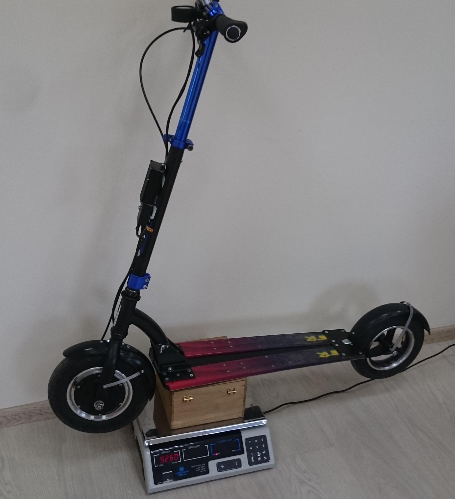

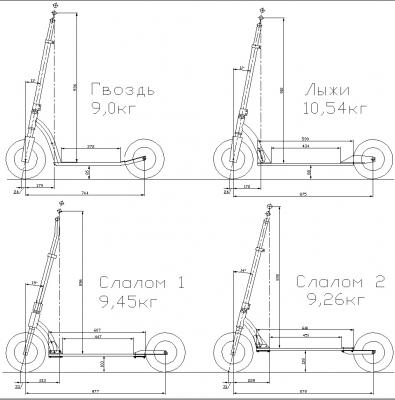

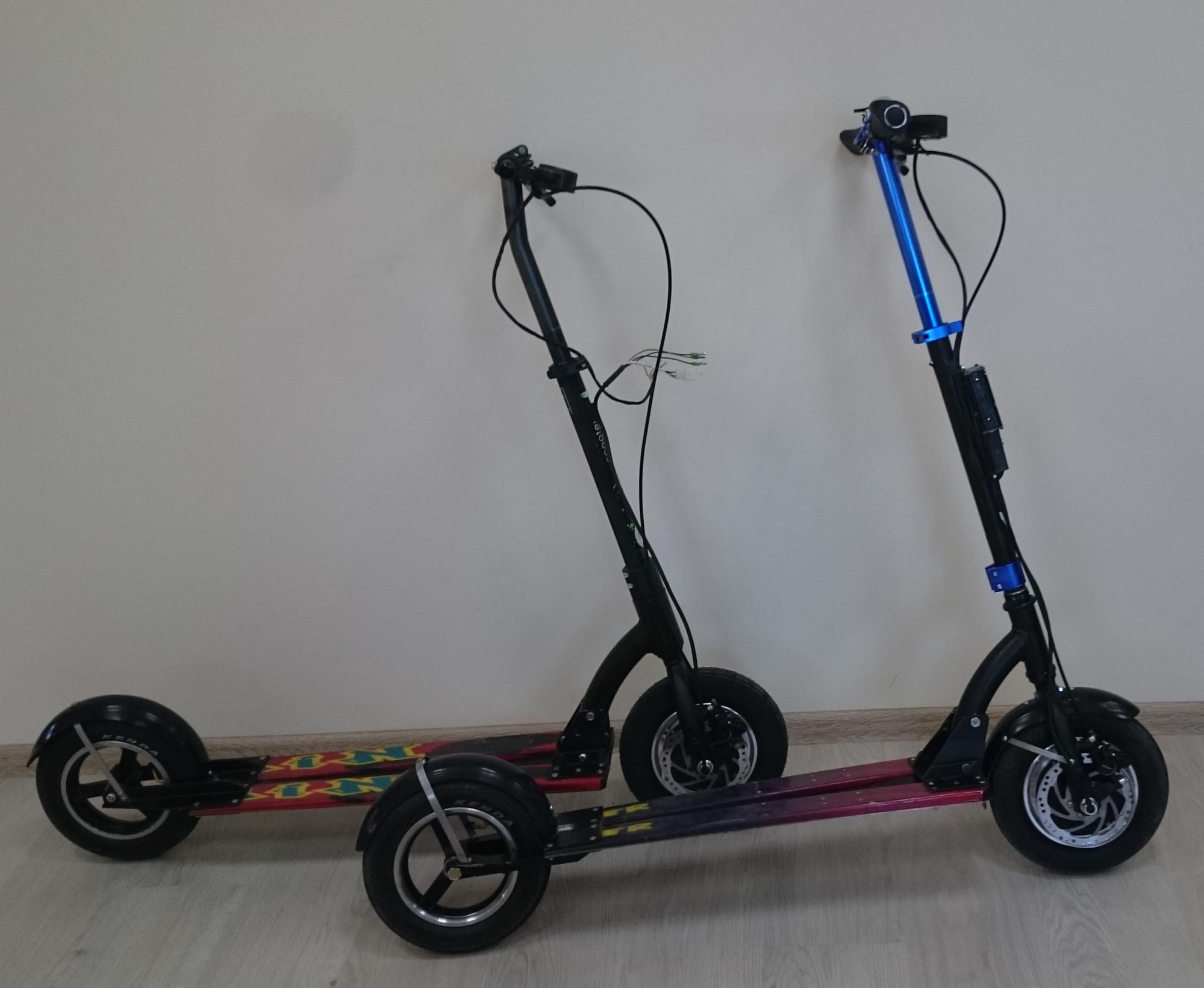

Вариант "Слалома" номер 2. Использованы на него детали от безвинно разобранного на части "Гвоздя".  :~-(
Дорожный просвет увеличен до 140 мм. Поставлены "правильные" лыжи с прогибом на стенде 10-11 мм.
И при этом он получился легче почти на 200 грамм.
Покатаюсь недельку в такой конфигурации  :-) :hello:
ЗЫ. 9,26 кг ! Если заменить очень удобные грипсы с фиксирующими винтами на каке нибудь попроще, и крылышки сделать из тонкого пластика реально получить меньше 9 кг.
Мечта сбылась  ;-D, ну почти   :laugh: :laugh:

Прокатился по своему обычному маршруту.
Одна вещь понятна сразу - увеличение дорожного просвета до 140 мм великое благо.
При базе самоката около 880 мм это позволяет спокойно преодолевать фактически все бордюры не цепляя брюхом.  :wow:
Увеличение жесткости лыж тоже заметно.  Мелкие неровности на асфальте передаются на деку подробнее, но зато как здорово теперь перепрыгивать лежачих полицейских и пр препятствия. Самокат получился на удивление прыгучим.
Пожалуй полученный вариант близок к "золотой середине" , пока решил так всё и оставить :hello:

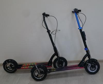

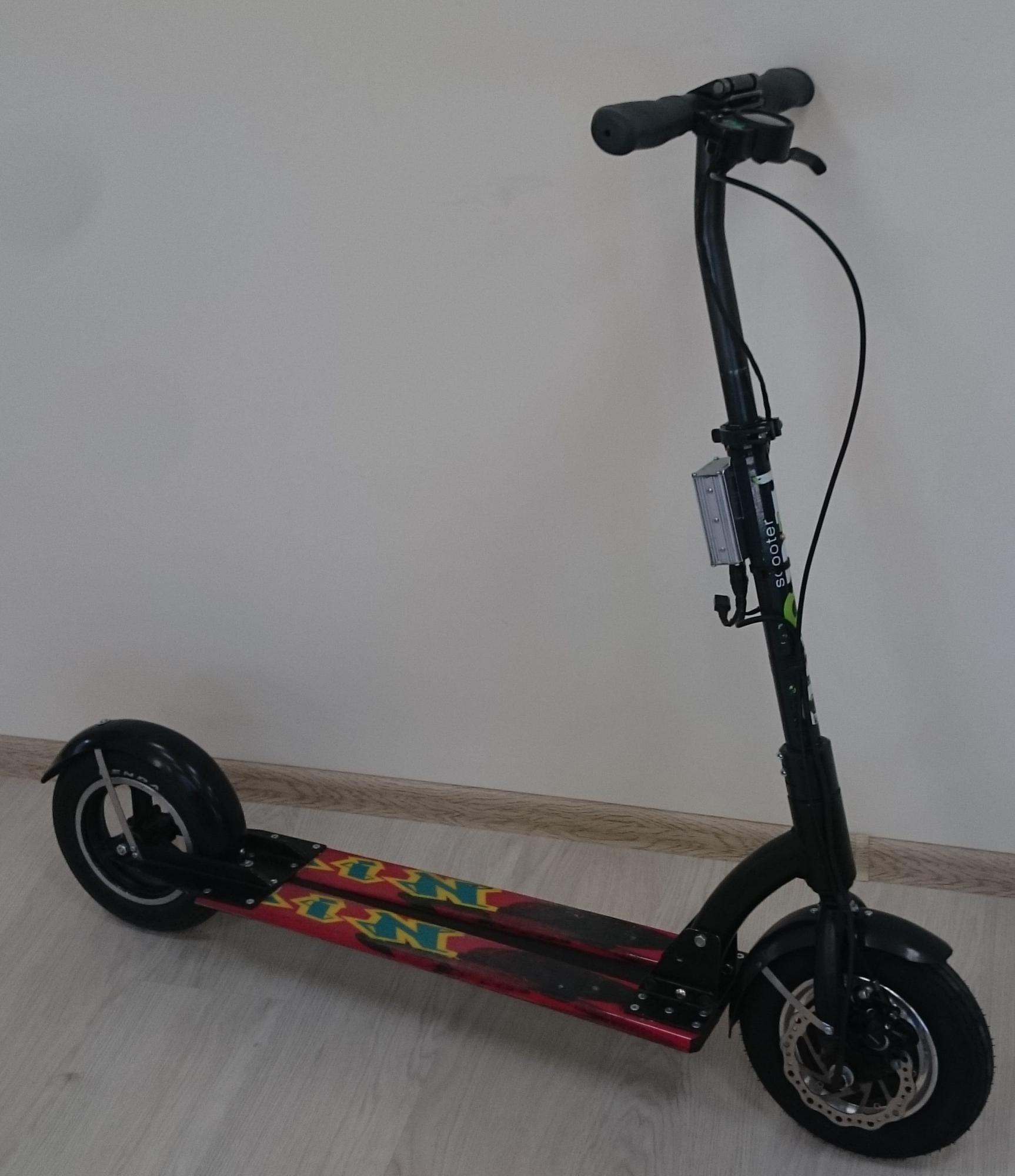

Моя история в картинках....
ЗЫ. Веса приведены в полной комплектации со всей электроникой, крылышками, тормозами и пр.
ssilk
Ну, теперь смотреть только в сторону облегчения рулевой, может быть гуся и заднего колеса... Чтобы психологический барьер 9 кг перейти...)
Видел в максидомах стальную трубу с толщиной стенки 0.8 мм, диаметр около 20 мм. По ощущениям легче чем алюминий с толщиной стенки 1.5.
А дальше уже в сторону карбона смотреть надо...

Хочу расстаться с одним из "Слаломов" .
Если кому интересно пишите в личку.
ЗЫ. Отдаю без батареи. (Контроллер на 48 Вольт)

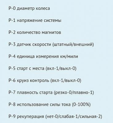

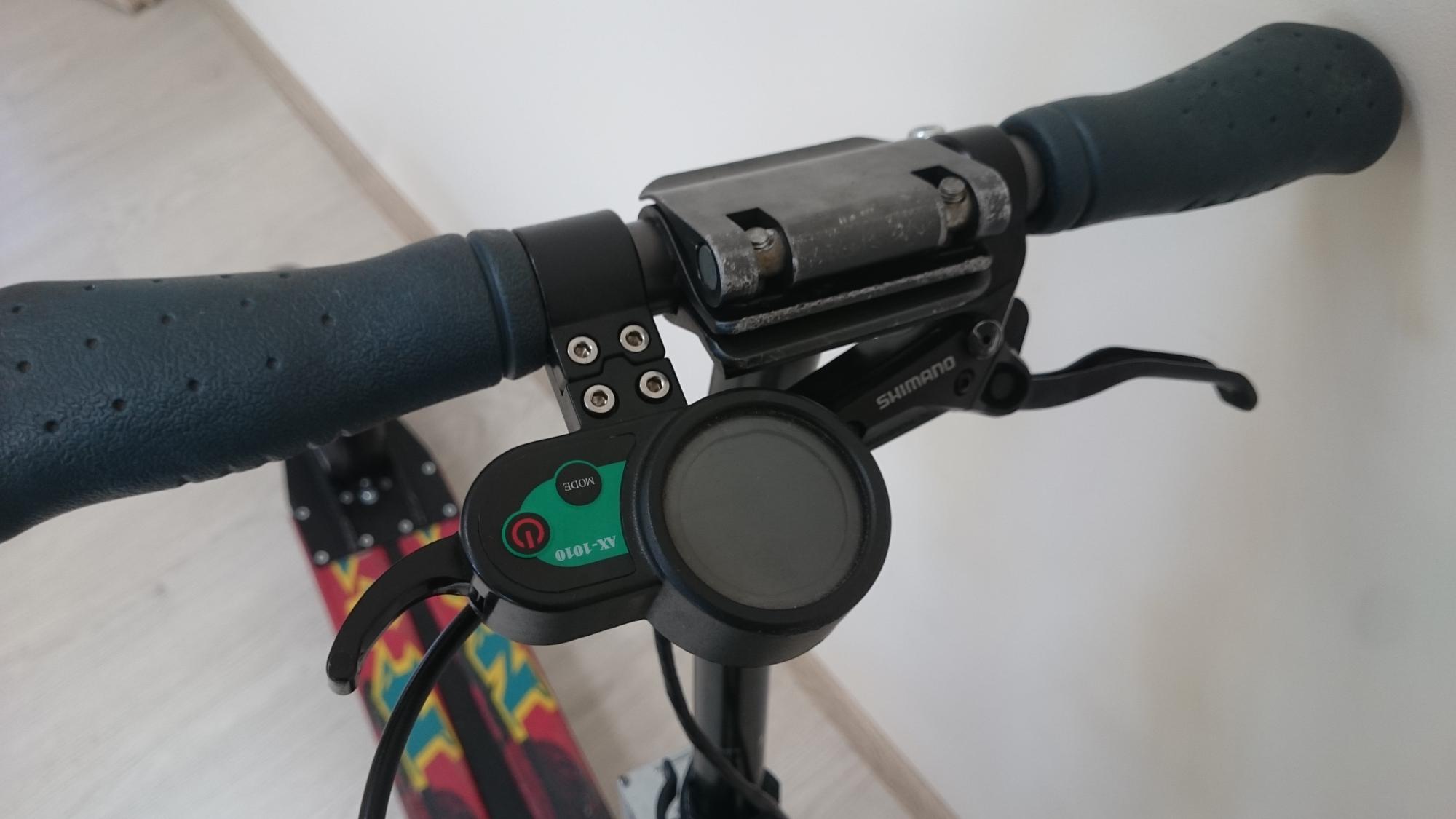

Разобрался  с параметром Р-1 в настройках дисплея (контроллер минимоторс бесхолловый , так называемый "синий" по цвету включенного дисплея).
Просто выкатал случайно батарею до отключения.
Оказывается Р-1 влияет только на "размер" колбасы (указатель напряжения батареи на дисплее).
Независимо от настройки этого параметра контроллер отказывается работать при падении напряжения батареи приблизительно до 41 Вольта.
Если например задать Р1 = 390 (39 Вольт) то самокат уже отказывается ехать, дисплей не гаснет (БМС не отключило еще батарею), а на индикаторе при этом спокойно светится еще одно деление. :facepalm:
А вот как бы изменить установку отрубания контроллера с 41 на 39  Вольт ?
А то иногда этой пары вольт сильно не хватает. :bw:

Цитата: Инженер механик от 03 Апр. 2019 в 09:02А вот как бы изменить установку отрубания контроллера с 41 на 39  Вольт ?
Либо никак (константа в прошивке), либо подбором и перепаиванием делителя(а его еще найти надо). Смысл такой: На микроконтроллерах измерение чего либо происходит следующим образом, на какой то ноге микроконтроллера сравнивается входящее напряжение с чем нибудь стабильным, например напряжением питания самого микроконтроллера. Допустим, это +5 вольт. Значит на искомую ногу заводится измеряемое напряжение через делитель, чтобы получилось от 0 до 5 вольт, реально может быть от 1.5 до 4.5 вольта. Опять же допустим, что 4.5 соответствует максимальному заряду батареи или 54 вольта, а 1.5 - минимальному или 41 вольту... Вот и надо подобрать делитель таким образом, чтобы верх остался тем же, а низ приподнялся...
Тогда контроллер при 39 вольтах будет "думать", что у него еще 42 и не будет вырубаться... Но так и батарею можно убить.
