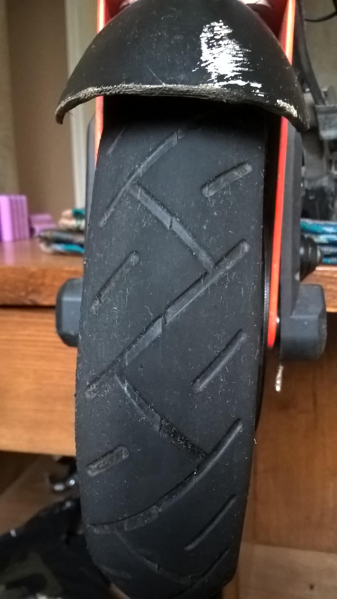

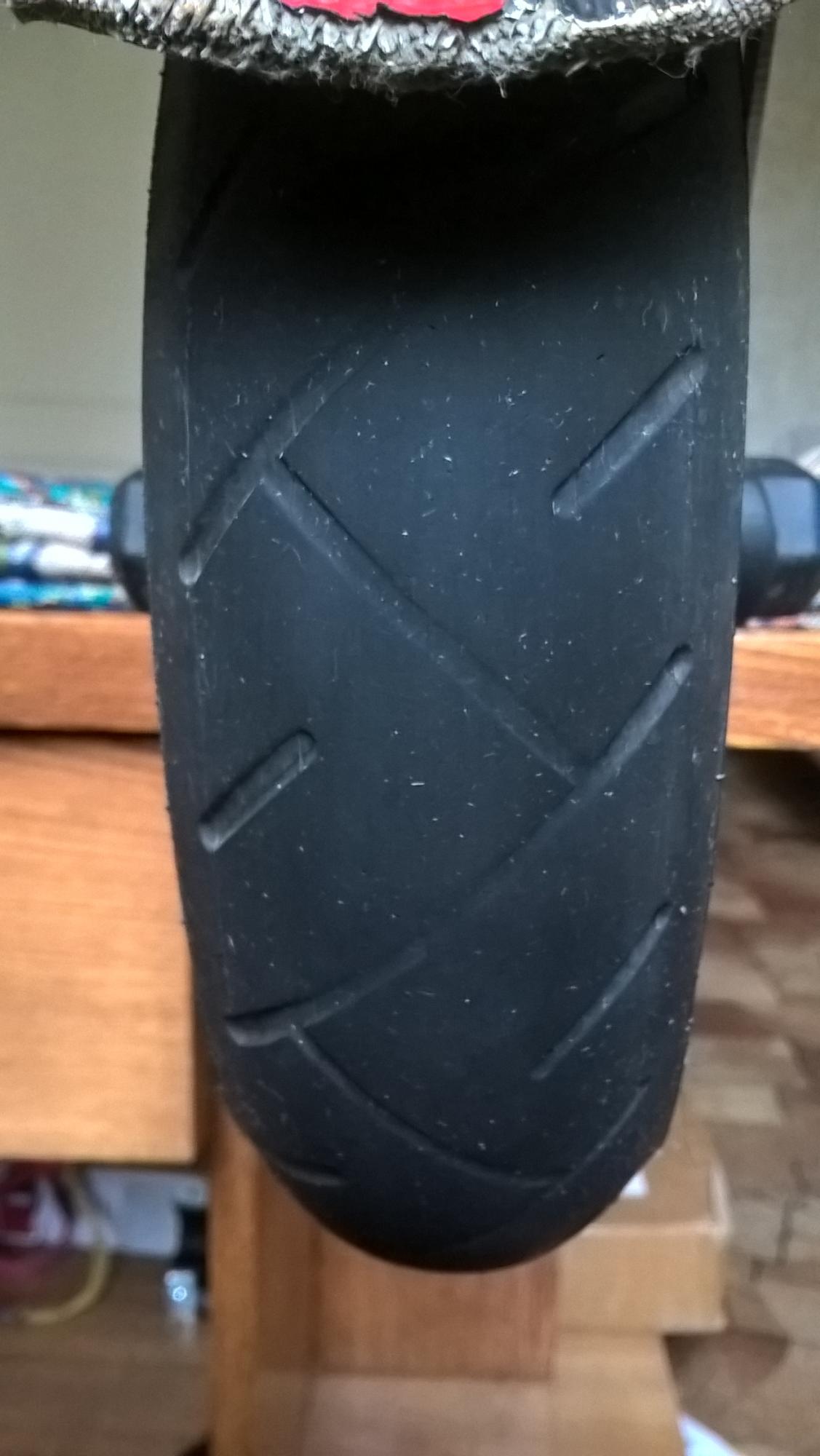

Подтверждаю, HRT или Horst так себе резина... Я недавно (пару недель назад) поставил себе как подменку на переднее колесо... 100 км еще не прошла, а уже видно потертость... Позже выложу фотки этой резины и Хоты, которая уже 1700 км пробежала, разница есть, разумеется, но хота после 100 км была как новая...
Но больше всего меня смущает "наклейка" HRT, это явно какая то подделка под оригинал. Я недавно купил такую же улыбчивую https://rezina-msk.ru/pokryshki/01400, на ощупь создает приятное впечатление и бренд отлит прямо на резине... Проверить пока не на чем, буду ставить ее на МК, когда Хота совсем сдохнет.
Вот это Хорст (HRT), менее 100 км
а вот это хота HOTA после 1700 км
odo - 6650 км

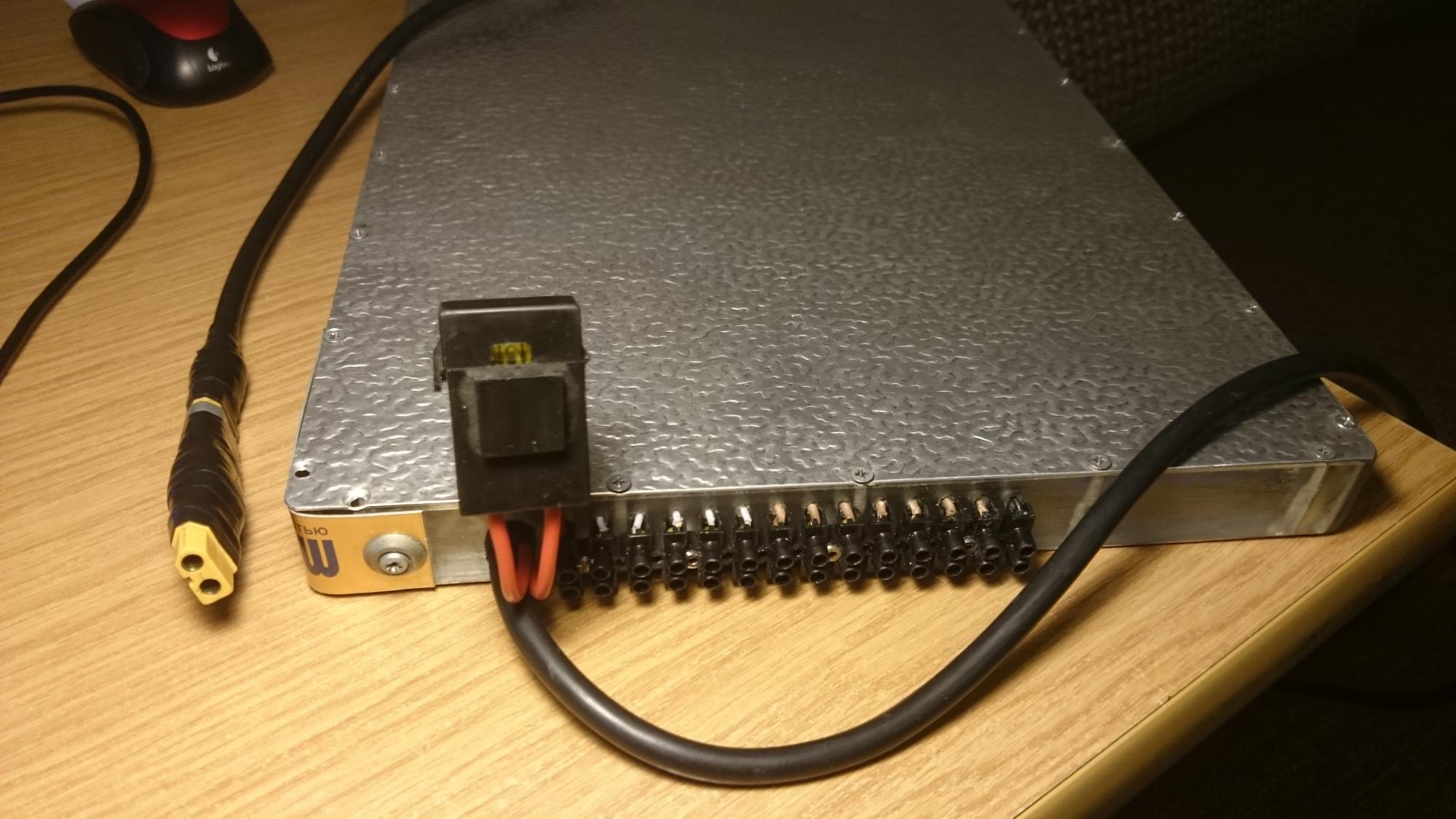

На третьем году эксплуатации накрылась БМС в батарее.
Всегда заряжаю батарею через ваттметр, и последние несколько раз заметил что заряд прекращается, хотя нужное напряжение еще не достигнуто.  Зарядное устройство проверил - всё исправно, но если повторно поставить на заряд  поработает немного и опять тока нет... Настроение упало - решил что проблема с какой то секцией в батарее, и БМС выключает заряд по превышению напряжения.  :-(
Разобрал батарею, проверил все секции - всё норм, разброс напряжений в сотых долях вольта. :wow:
Однако БМС продолжала глючить...
А пошла она нафик решил я ... :ireful:
Вывел на колодку провода со всех секций и повесил обычный автомобильный предохранитель.
Теперь за пару минут проверяю напряжение на всех секциях перед зарядкой простым пробником и абсолютно уверен, что у меня все впорядке.
А от кз ,если что, вполне надежно защищает автомобильный предохранитель на 20 Ампер. Не сработавшие при кз автоматы на электрощитах я видел, а вот несработавшие плавкие вставки - никогда. ;-)
ЗЫ. Номинал предохранителя выяснил опытным путём. Предохранитель на 15 ампер сгорает если заблокировать МК и дать "полный газ",  а на 20 все ОК.

Хм, чет я не понимаю наверное, но вы вообще отказались от балансировки аккума? Только проверка?
У меня например тож нет БМС, но у меня модельная зарядка-балансир и пищалка на аккумы, которая пищит при просадке любой банки ниже 3.5в. Поэтому когда к концу поездки я даю полный газ из рюкзака начинает пищать, предлагая поумерить аппетит.  :-D
И плавкие автомобильные на 2х15 тож стоят в параллель. Щас на контроллере стоит 60а батарейных, но еще на удивление не сгорели.
Инженер механик
По низкому напряжению у меня контроллер отрубает вполне надежно.
Даже я бы сказал слишком надёжно. - отрубает всё при 40 вольтах - мог бы потерпеть до 39 хотя бы ;-)
А балансировать секции мне пока ни разу не потребовалось. Если потребуется - вот они контакты хоть разряжай через сопротивление, хоть заряжай телефонной зарядкой любую секцию.
_Os
Ох.. Я бы посоветовал либо заряжать модельной зарядкой с балансиром либо поставить таки БМС. Сопротивление ячеек разное, и у вас быстро появится разбег, но что хуже, отдельные элементы могут получить больше 4.3В что чревато пожаром.
40В на 12S это 3.33В на банку, что на мой взгляд самое оно, я не опускаюсь ниже 3.5 (у меня правда липоли). Вы можете добавить еще секцию (а лучше просто собирая новый аккум собрать 13S)  и тогда контроллер отрубит аккум уже на 3В на банку. Но часто это не имеет смысла, потому что часто аккумы в диаппазоне 3-3.5В имеют маленькую ёмкость.

Цитата: _Os от 11 Авг. 2020 в 22:53Сопротивление ячеек разное, и у вас быстро появится разбег
Однако за три года не появился. Просто я очень редко заряжаю акум больше 4 вольт на секцию.
_Os
Не появился потому что работала БМС. Опасен не столько разбег сколько перезаряд отдельных ячеек.
Инженер механик
Цитата: _Os от 11 Авг. 2020 в 22:59Не появился потому что работала БМС
На сколько я знаю балансировка включается только в конце заряда, при напряжении на секции больше 4 вольт.
Если она у меня и была, то включалась считаное число раз (5-10 не больше за три года)
Добавлено 11 Авг 2020 в 23:19
Цитата: _Os от 11 Авг. 2020 в 22:59Опасен не столько разбег сколько перезаряд отдельных ячеек.
Это я теперь могу легко контролировать "вручную" после каждой зарядки

Цитата: _Os от 11 Авг. 2020 в 22:53Вы можете добавить еще секцию (а лучше просто собирая новый аккум собрать 13S)
Так у меня сейчас и так 13s3p. Просто SONY VTC6 по даташиту можно разряжать до 2,5 Вольт.
2,5х13=32,5!

Как там батарэйка? Разбег не наблюдается без БМС?
Инженер механик
С батарейкой все прекрасно. Теперь уверен при каждой зарядке что все впорядке. А раньше только пару раз в году, когда вскрывал крышку и тыкал вольтметром по секциями.

Видимо у вас хорошие аккумы с малым разбегом сопротивления. Мои липольки сильно разбегаются после каждого разряда. Ну и они работают в жестком (токи большие) режиме и уже старенькие, да.

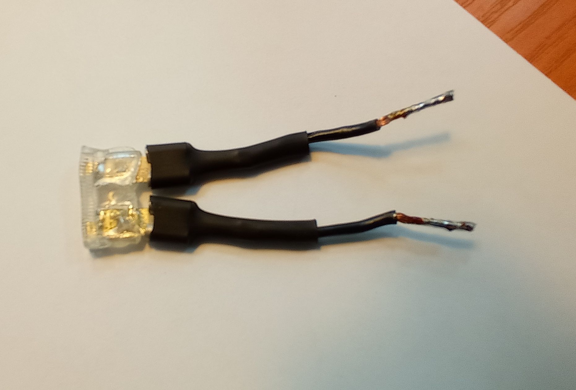

Отказ от БМС потянул неожиданную проблему. :sorry:
С батарей все впорядке - ежедневная проверка напряжений на всех секциях вольтметром - просто бальзам на душу. Разброс напряжений уже второй месяц не более 0,01В при ежедневной эксплуатации. Красота - ни при какой БМС не был так уверен в исправном состояении батареи как сейчас!
А вот с простым автомобильным предохранителем на 25 А проблемы. Уже штуки три сменил. Причем они не сгорают , а плавятся  :-(  :neg:
Контакты обжимал и чистил - не помогает. Чем бы их заменить?

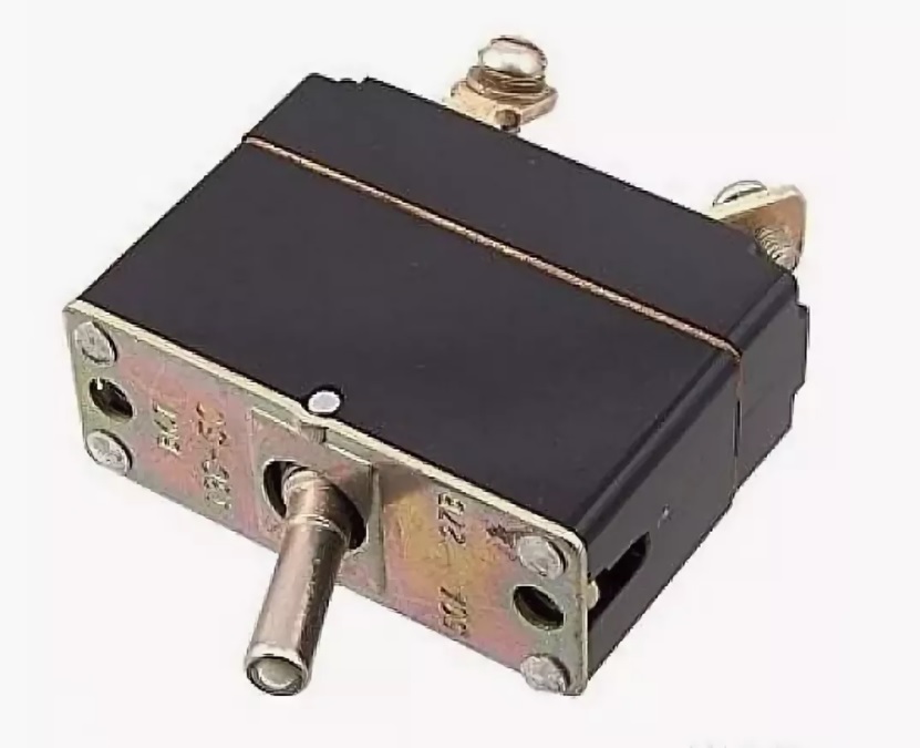

Цитата: Инженер механик от 09 Окт. 2020 в 11:06Чем бы их заменить?
Замечательно подходят АЗСы авиационные на 27в постоянки, и на разный ток.
Найти б/у можно на развалах и радиорынках. Конторы новыми тоже торгуют, только цена негуманная
А вам -на Юнону.

Распараллелить на 3, и втыкать три предохранителя по 7.5...10а.
