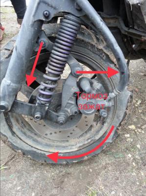

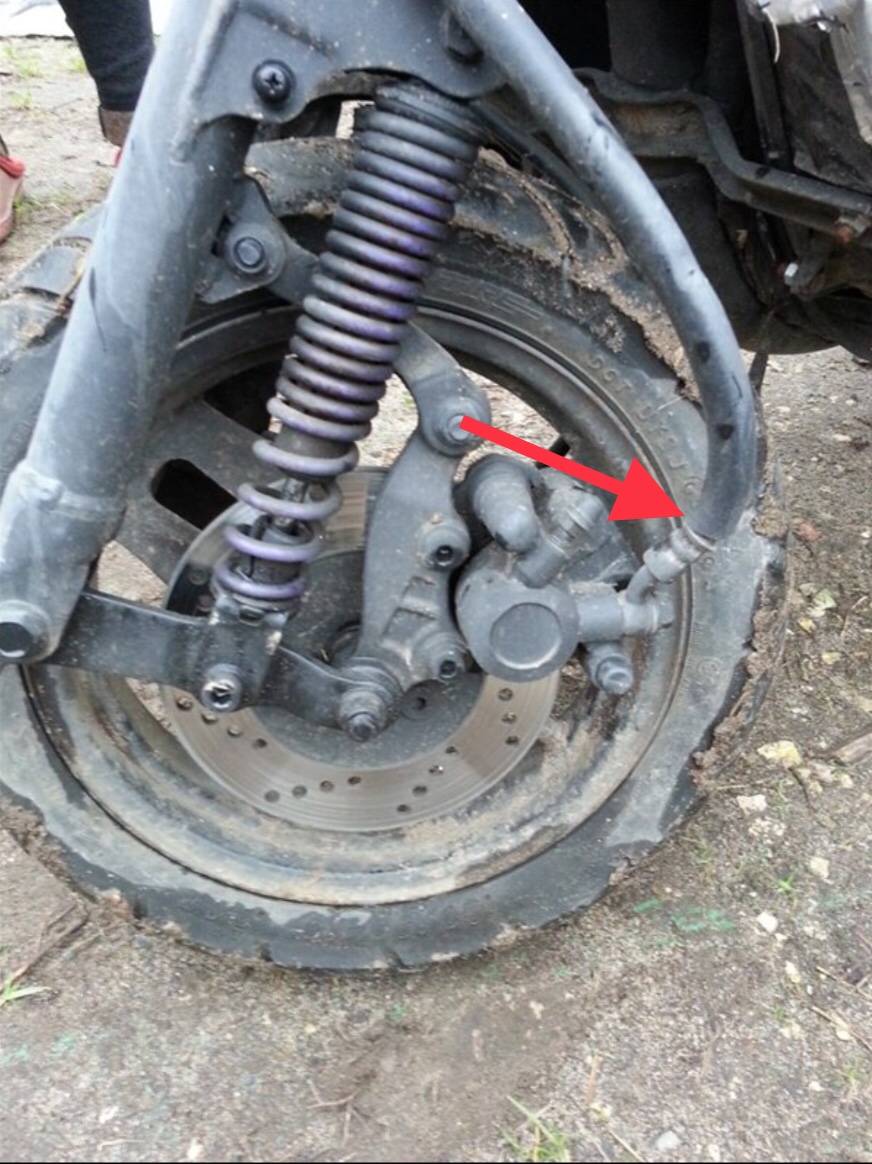

Цитата: Klavish83 от 26 Фев. 2018 в 10:14пошёл кивок и в этот момент тяги выкручивают колесо скутера вперёд, все происходит тоже самое как и на подвеске с шарниром сзади
Нарисуйте вместо момента силу возникающую от взимодействия калипера и тормозного диска. Эта сила приложенная к системе рычагов 1-2 и 2-3 может реально копменсировать кивок (попытаться распрямить линию 1-2-3), но только если тормоз нажат. На геометрию подвески эти рычаги никак не влияют. Все шарниры свобдно проворачиваются (независимо от нажатия на тормоз).
Klavish83
[user]Инженер механик[/user], линия 3-2-1 под кивком хочет согнутся под 90'гр ,уводя верхней шарнир суппорта назад....
Инженер механик
На этом фото перед слева !!!!!!
Типичная "мотороллерная" подвеска. :-)
Klavish83
[user]Инженер механик[/user], все верно- слева! Этим фото я хочу вам показать как работает анти кивок... но походу безрезультатно
Инженер механик
При движении задним ходом ?????
Klavish83
[user]Инженер механик[/user], нет, кинематика устроена так, что при торможении, колесо стремится провернутся в другую сторону приподняв подвеску от кивка
Инженер механик
#204
.....кинематика устроена так, что при торможении, колесо стремится провернутся в другую сторону...
??????? Я пас.....

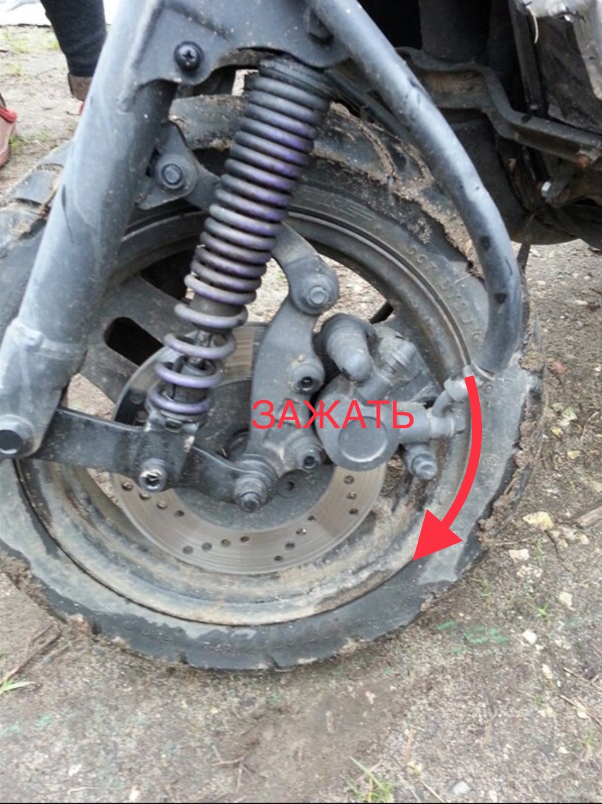

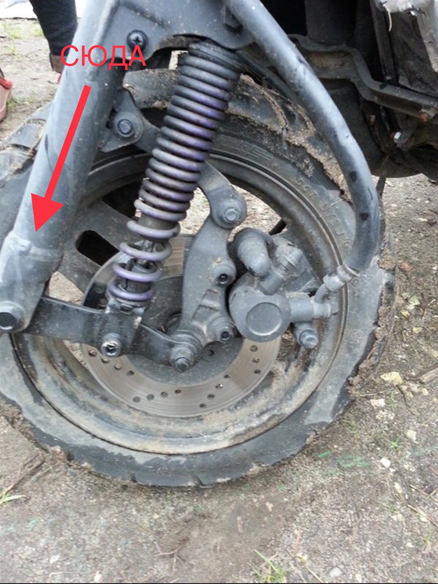

Klavish83
[user]Инженер механик[/user], вы согласны, что если нажать СЮДА
То суппорт отойдёт СЮДА
А если ещё и нажать тормоз то суппорт прихватит за собой и колесо, произойдёт небольшой проворот колеса (несколько миллиметров)
Инженер механик
#206
Без движения, на неподвижном скутере, логика в ваших рассуждениях есть.
Но при движении все таки колесо вращается против часовой стрелки (во всяком случае до полной остановки) . И рычаги 1-2 и 2-3 от усилия передаваемого калипером стараются распрямиться а не сложиться. Подвеска при этом становится жестче - кивок уменьшается.
Klavish83
#207
[user]Инженер механик[/user], угол не тот на тяге с точками 2-3, что бы поднять подвеску
Инженер механик
Какая разница при торможении ведущее колесо или нет? Оно тормозит !!!!
Klavish83
 [user]Инженер механик[/user], знаете чего, я хочу закончить свою мысль с проворотом колеса и к финишу прихожу к вашей.  ;-D колесо провернуться в моей версиии по часовой стрелке не может, тем самым держит эту ... я всё пошёл  :hello:

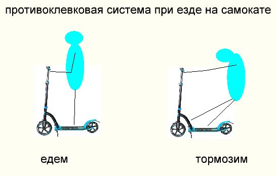

Цитата: ingener от 26 Фев. 2018 в 16:30
;-D
Для такой антикивковой системы идеален ножной тормоз задним крылом.
А если серьёзно, то несмотря на перенос центра тяжести назад, упор руками в руль и передача тормозного и опрокидывающего усилия на самокат остаются.
Противокивковая система в мототранспорте нужна для того чтобы при торможении сохранить сцепление переднего колеса с покрытием, т.к. при кивке без противокивковой системы подвеска резко сжимается, потом пробивается и в этот момент возможен срыв колеса в юз и полная потеря контроля над ТС.
В мототранспорте с массой ТС под 100-300кг и скоростями под 100-300км такое поведение подвески очень опасно, но насколько это вообще может быть заметно в самокате весом 20кг (пилота не считаем, т.к. его ноги - это ещё одна подвеска) на скорости 20км/ч?
