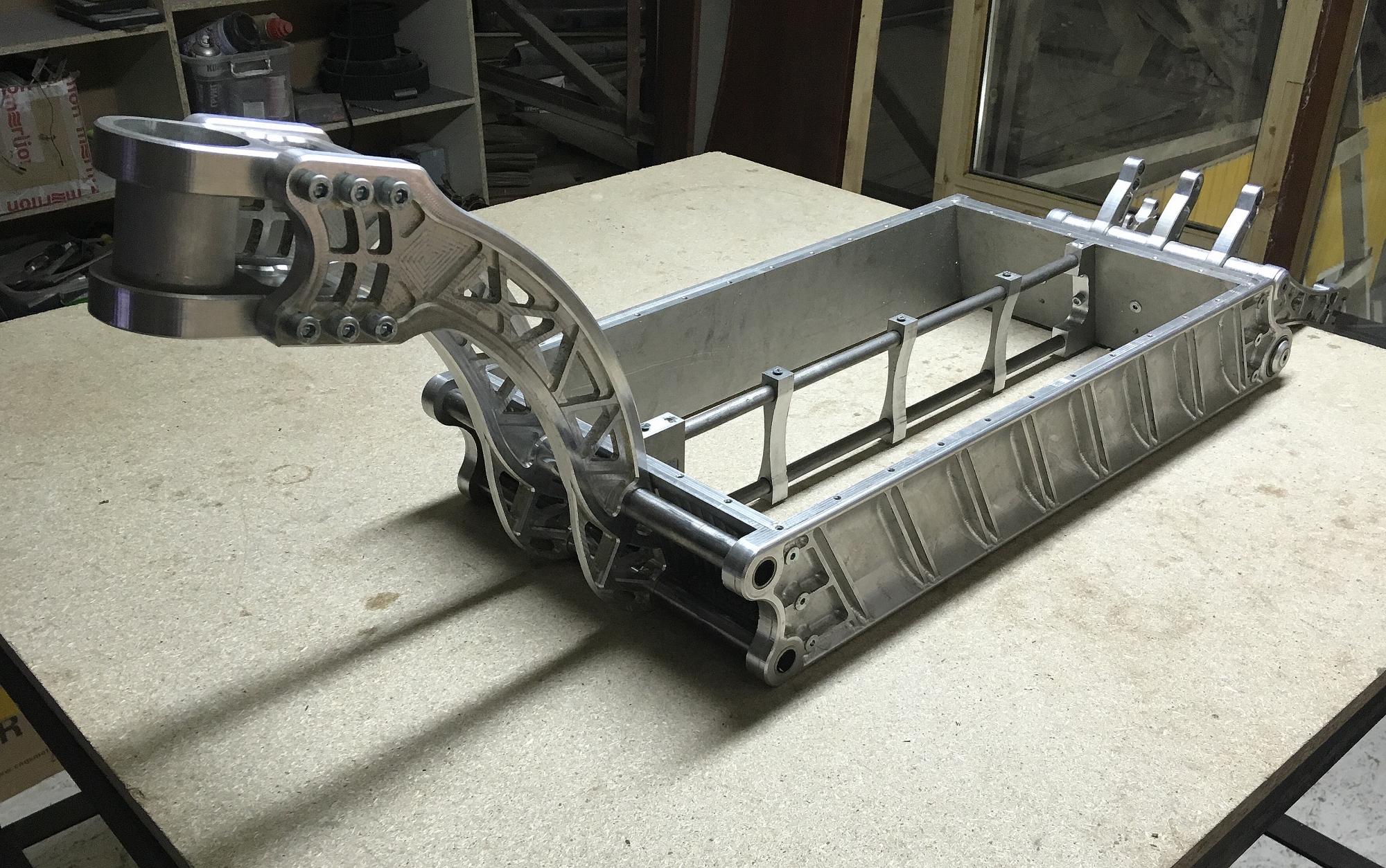

Оживим немного тему, новыми деталями :)
Инженер механик
Финишная прямая! Уже виден клетчатый флаг... :-O
alex_2d
Ооо.. если бы. Нужно для начала это всё вместе собрать, а это задача не простая :)
Я ж все детали изготавливаю ваще без зазоров, что б и намёка на люфт не было. Поэтому процесс сборки идёт ооочень медленно :)
К примеру, если паз шириной 18.0мм, то и шип будет 18.0. И молотком уже не забьёшь, приходится запрессовывать.
Резьба в торцы некоторых деталей ещё не насверлена. Да и ещё кучу всякой мелочёвки фрезернуть...

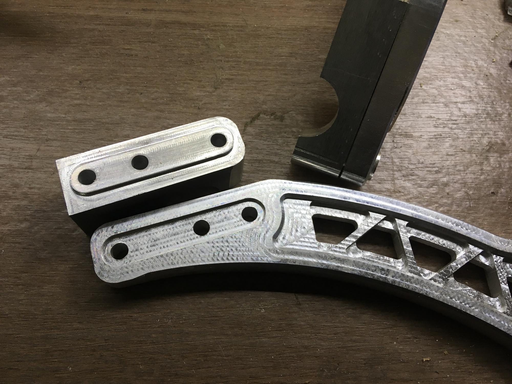

Цитата: alex_2d от 12 Март 2018 в 12:01К примеру, если паз шириной 18.0мм, то и шип будет 18.0. И молотком уже не забьёшь, приходится запрессовывать.
Одно отверстие корректировать пришлось?
Шип, это хорошо. Но всё-таки не сталь.
Резьбошатательные (если бы не было шипа) переменные поперечные нагрузки, наверно, быстрее, чем в стали, внесут поправки в форму посадки.
Болты контровкой надо мазать, чтобы не отворачивались  :bw:

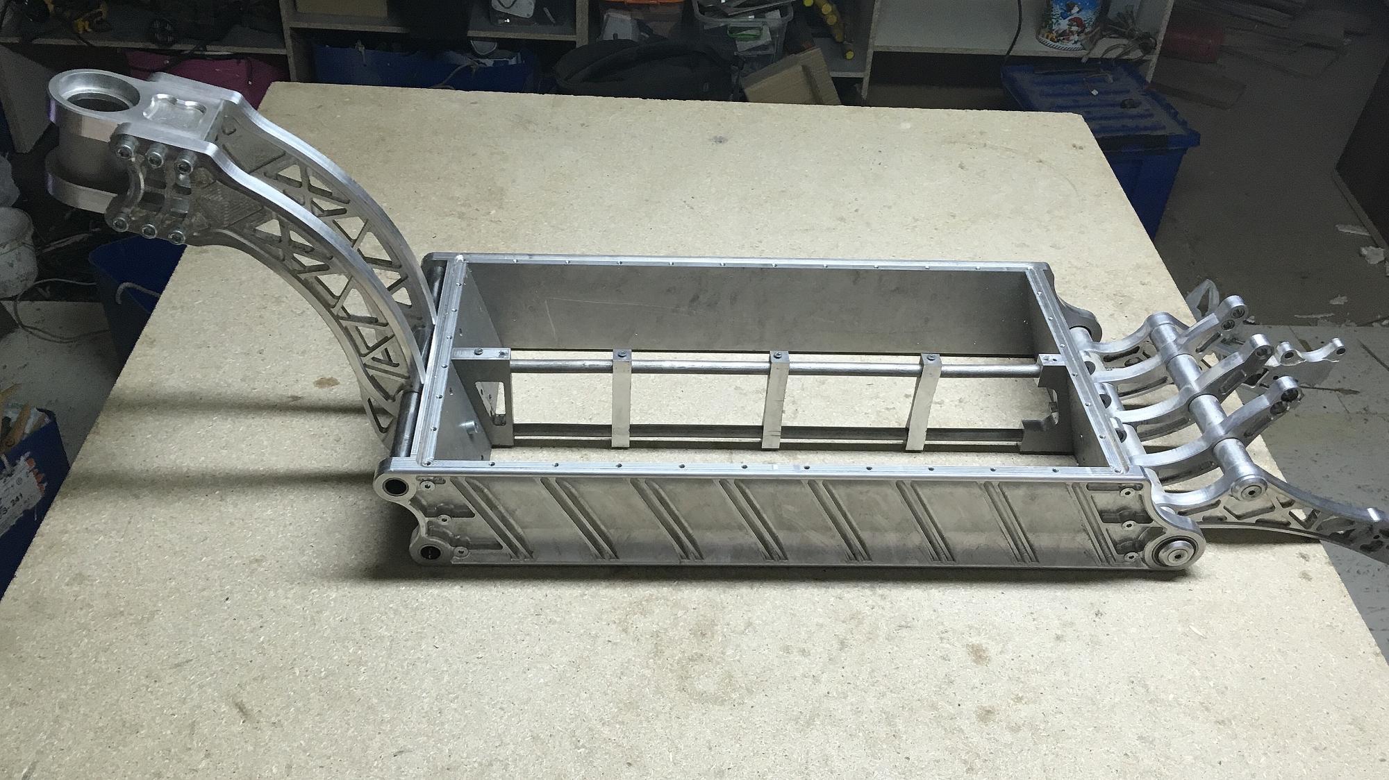

alex_2d
Цитата: aviator645 от 12 Март 2018 в 21:12
Блин, ему киловат 5 надо
При всей визуальной громоздкости конструкции, то что на крайних фотографиях, весит всего 7.5кг.
Сегодня как раз прикидывал общий вес, получилось в районе 37кг. Из них 17кг аккумулятор и 7кг МК :)

FX_888
#264
Цитата: alex_2d от 12 Март 2018 в 23:07При всей визуальной громоздкости конструкции, то что на крайних фотографиях, весит всего 7.5кг.
Чудовищный вес. Вся конструкция перетяжелена минимум на 3кг. это если использовать эффективные инженерные решения и рациональные  а не доступные и освоенные технологии :)
Цитата: alex_2d от 13 Март 2018 в 00:27Мои предположения основываются на симуляции нагрузок в solidworks. Вся конструкция в сборе, с опорой на два колеса, с заблокированными амортизаторами, должна выдерживать статическую нагрузку в одну тонну. Как это будет проявляться на практике, в динамике, я не могу себе представить
Способность конструкции выдерживать статические нагрузки НИКАК не характеризует жесткость конструкции, безопасные по напряжениям деформации могут быть при этом такими, что будут не только восприниматься, субъективно, как неприятные, так и влиять на работу всей конструкции в целом. Выбранное вами решение на поперечных  шпильках-стяжках одно из худших как по жесткости так и по весу.
1000 кг нагрузки к платформе. нерациональны.  попробуйте считать элементы подвески вилки на 6 кратную рабочую нагрузку приходящуюся на ось (вес конструкции +ездок ) не забывая при этом добавлять боковую нагрузку и поперечный вращающий момент, узнаете много нового :)  при этом вовсе не обязательно напряжения в элементах занижать ниже предела текучести.  для этого есть предел предел временного сопротивления. А статистика, теория вероятности, и главное опыт тысяч инженеров и энтузиастов  построивших  и испытавших в деле транспортные средства ДО вас, вам подтвердят обоснованность и достаточность величины запаса прочности равной 6 :)

Цитата: alex_2d от 12 Март 2018 в 23:07Не понял, о каком отверстии Вы говорите
Ну, поскольку сами не знаете, значит мне показался на фото овал ... а может заусенец обманывает.
Фото, где шип и паз под него.

[user]FX_888[/user], Да, с весом получилось не очень. Ну.. первый блин комом :)
Прочность деки избыточная и, как следствие, вес. Надо было использовать лист, максимум 10мм, но почему-то я посчитал, что 16мм будет надёжнее :)
Нужна практика, что бы самому дойти, как делать не надо :) Покатаюсь и будет понятно, куда и какие правки нужно вносить.
Цитата: FX_888 от 13 Март 2018 в 01:03Способность конструкции выдерживать статические нагрузки НИКАК не характеризует жесткость конструкции
Согласен, верёвка тоже может выдержать тонну статической нагрузки  :-D
Симуляцию нагрузок всей сборки, как раз делал для того, что бы проверить деформацию, которая при нагрузках до 150кг, составляет меньше половины миллиметра.
Цитата: FX_888 от 13 Март 2018 в 01:03Выбранное вами решение на поперечных  шпильках-стяжках одно из худших как по жесткости так и по весу.
Вы имеете ввиду, распорки по центру деки? Если да, то смысл этого элемента в двух трубках, которые соединяют переднюю и заднюю часть деки, снижая нагрузку от гуся и упора задних амортизаторов. А вертикальные шпильки, что бы лист ногами не промять.
Цитата: FX_888 от 13 Март 2018 в 01:031000 кг нагрузки к платформе. нерациональны.  попробуйте считать элементы подвески вилки на 6 кратную рабочую нагрузку приходящуюся на ось (вес конструкции +ездок ) не забывая при этом добавлять боковую нагрузку и поперечный вращающий момент, узнаете много нового
По каждому элементу подвески, отдельно проводилась симуляция нагрузок во всех плоскостях. Поэтому тут, использование плиты 16мм оправдано. С учётом предполагаемого веса самоката+ездок, запас прочности х8.

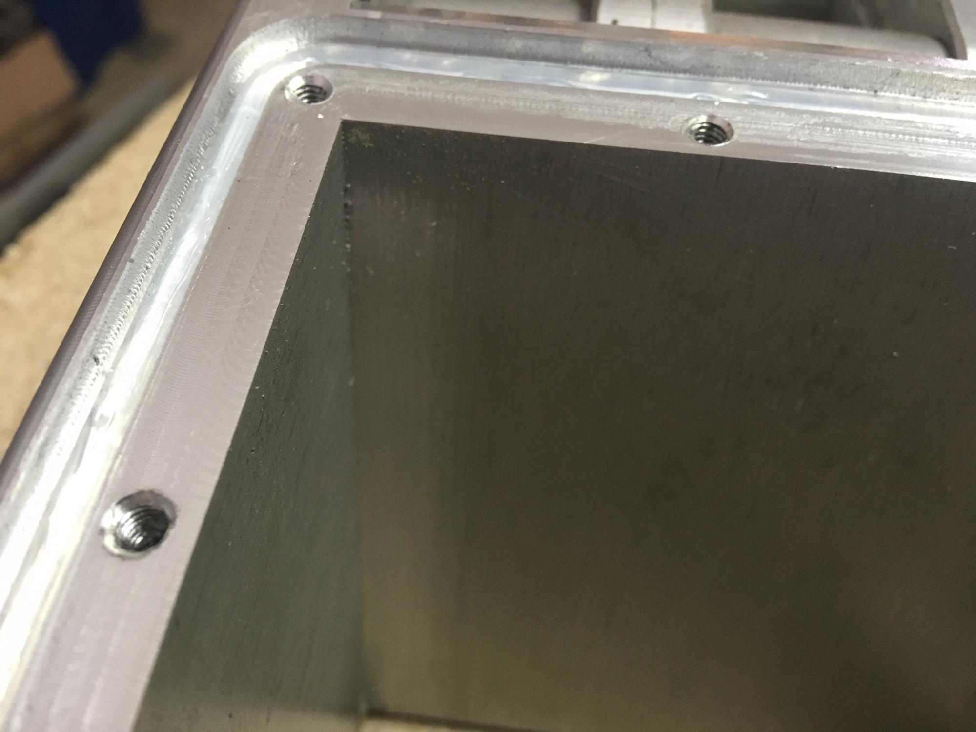

[user]Бабай[/user],  Нижнее левое отверстие на фото? Там я деформировал край, когда запрессовывал шип в паз, стягивая винтами. Не заметил перекос и винт пошёл на излом :(

А тем временем я заполнил силиконом паз для герметизации. Сделал выступ вверх, примерно на миллиметр.

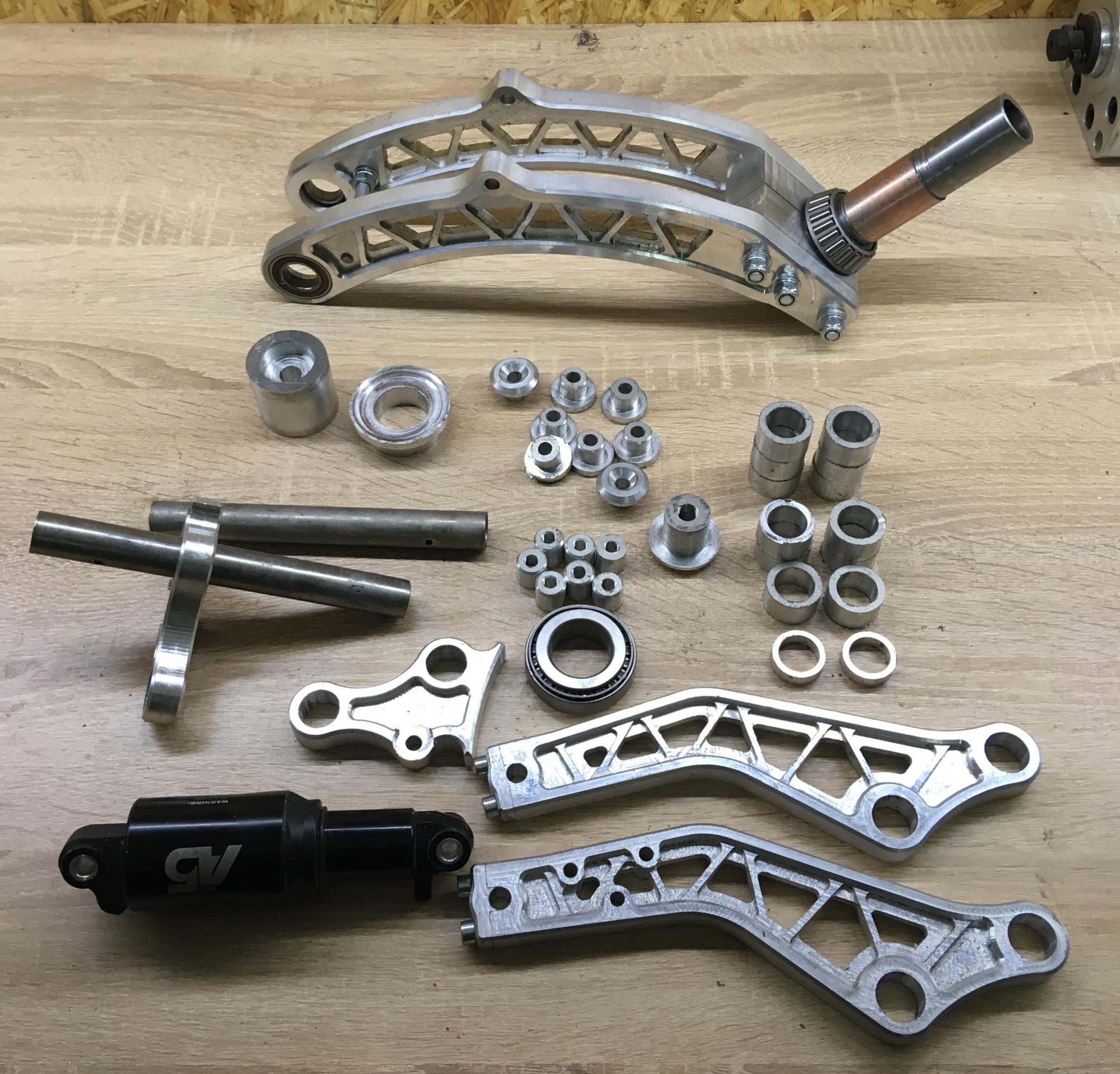

alex_2d
Комплект, для сборки передней подвески, готов  :wow:
