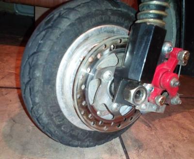

Вероятно стоит поменять резину на 90/65х6,5, у меня есть в запасе. Но я пока морально не готов к процессу перебортовки :facepalm: В сравнении с этой резиной, та же дуалтроновская покрышка 10х2.5, залетает на диск со свистом =)
Покатаю пару недель на 110х50х6.5, всё равно гонять не буду, пока к самокату не привыкну. Да и будет видно как износ пойдёт.
Остаётся вопрос, какой тогда нужен диск под 110х50х6.5 ??

Цитата: alex_2d от 28 Март 2018 в 19:54Остаётся вопрос, какой тогда нужен диск под 110х50х6.5 ??
Несколько лет назад нашёл большую таблицу соответствий дисков и шин с пояснениями для мото и скутеров. Там, кроме номинальных соответствий от ширины и высоты резины, были допуска (минимально допустимый, номинал, максимальный).
Сохранил в закладки, но случайно удалил.
Теперь не могу найти ... одни поганые таблицы для авто ...
Помню, что для скутерных размеров был разброс в дюйм для резины высотой 100%.
Для низкой 50% (110/50) разброс меньше.
Получается, наверно, надо 80-85 мм минимум.
Однако, не стоит заморачиваться ... скорости у нас не те  :bw:
ЦитироватьНо я пока морально не готов к процессу перебортовки
Поэтому я и выбрал когда-то самокат-донор с разборными колёсами. Монтируются легче ... да и двускоростную втулку-автомат SRAM туда впихнул. Разница трансмисии всего 37%, но как это может быть полезно батарее, когда в горку едешь  B-)
Я тоже мечтал о слике 110/50х6,5. Был бы материал халявный, выточил бы себе разборный диск нужной ширины и воткнул бы туда самую лучшую втулку Rohloff.

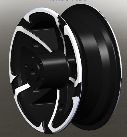

Цитата: Бабай от 27 Март 2018 в 22:44ЗЫ: блин, открыл картинку и кнопки нажимаю, как в SW ... матерился - почему картинка не вертится  :laugh:
Как в загадке: какая разница между хакером и ламером? - ламер думает, что в килобайте 1000 байт, а хакер думает, что в килограмме 1024 грамма ...
Так и я - если картинка из CAD, то вертеться должна.
Коллега, это называется SolidWorks головного мозга.  ;-D
У меня тоже часто бывает...
Цитата: alex_2d от 28 Март 2018 в 19:54Но я пока морально не готов к процессу перебортовки :facepalm:
Если у Вас диск такой как в Вашей 3Д модели, то на него резина должна без особых проблем налезать. Хотя, если резина толстокорая, то может понадобиться пара-тройка струбцин или пластиковых стяжек, чтобы спустить её на дно обода.
Я вот помню, как-то в Китае на своём электропеде пока покрышку снимал, погнул обод и монтировку... Потому что там обод абсолютно плоскодонный, резину иначе как грубой силой не перебортируешь... Потом заменил эти обода на нормальные мотоциклетные с глубокой канавкой - на них я резину голыми руками надевал и снимал.

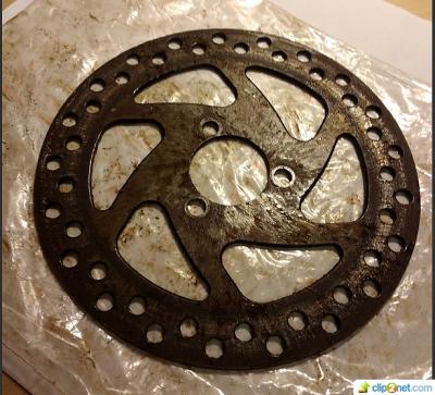

Вот мой диск, отмокает в ВД-шке. Похоже в Ялте или жалеют соли или у вас соль неправильная...
В МСК с солью всё ок, ржавеет все махом. Проехал один раз и с дуру не вымыл сразу и не высушил.

Цитата: _Os от 29 Март 2018 в 14:57Вот мой диск, отмокает в ВД-шке.
Что-то совсем страшные вещи у вас. Вот диск, тоже Мск,  полтора года в любую погоду, и зимой.  Но да, моется после каждой грязной поездки, потом"просушка"  разгоном до максимума на хх вывешенного колеса)

[user]alex_2d[/user], Разборный диск, имеющий линию раздела деталей между фланцев, Вы можете и сами фрезернуть.
В отличие от цельного диска, у разборного и внешняя и внутренняя стороны открыты и доступны для плоской фрезеровки.
За биения не переживайте - на нормальном ЧПУ станке (ну у Вас же нормальный, да?) с окружностями никаких заметных проблем нет, к тому же любая резина будет бить гораздо сильнее чем погрешность ЧПУ на окружности.

Цитата: DIVAS от 29 Март 2018 в 22:18alex_2d, Разборный диск, имеющий линию раздела деталей между фланцев, Вы можете и сами фрезернуть.
Кстати, я согласен с [user]DIVAS[/user]. К тому же, можно оставить припуски на наружные поверхности вращения и найти потом токаря, который их просто пропылит из эстетических соображений.
С передним колесом ещё проще. Можно купить диск (поэтому я и выбрал такого донора)
https://electrotransport.ru/index.php?topic=22009.msg446927#msg446927
и сделать проставку из люминя между половинками, чтобы довести разборный диск до нужной ширины.
Однако, надо помнить - очень не рекомендуется, с точки зрения ухудшения управляемости, чтобы передняя резина была шире задней.
Можно использовать половинки без изменений под слик шириной 90 и менять летнюю и злую зимнюю резину, которую можно зашиповать  :bw:
https://electrotransport.ru/index.php?topic=22009.msg571902#msg571902
Если пригодится и используется SW 2013 и выше, могу переслать файл модели переднего колеса для примерки (там только изменён вырез под тормозной диск к моей вилке).
Пополам можно разрезать самостоятельно.

[user]DIVAS[/user], В теории, да можно фрезернуть разборный диск на 3-х осевом чпу, но у меня станок для деревообработки =) Рейка с шаговыми двигателями, точность позиционирования не годится для такой работы. В принципе я никуда не тороплюсь и можно дождаться подходящего станка на ШВП с точностью позиционирования 0.001 и на нём уже изготовить диски :)

Цитата: Бабай от 30 Март 2018 в 02:43К тому же, можно оставить припуски на наружные поверхности вращения и найти потом токаря, который их просто пропылит из эстетических соображений.
Очень хороший вариант. Мне в голову он сразу не пришёл :) Оставлю на тот случай, если не получится сделать самому так, как нужно.
А с передним, действительно проще заказать донора. Только вот шире заднего сделать всё равно не получится, на МК покрышка 130мм шириной :)
Модели диска в sw буду очень рад :)

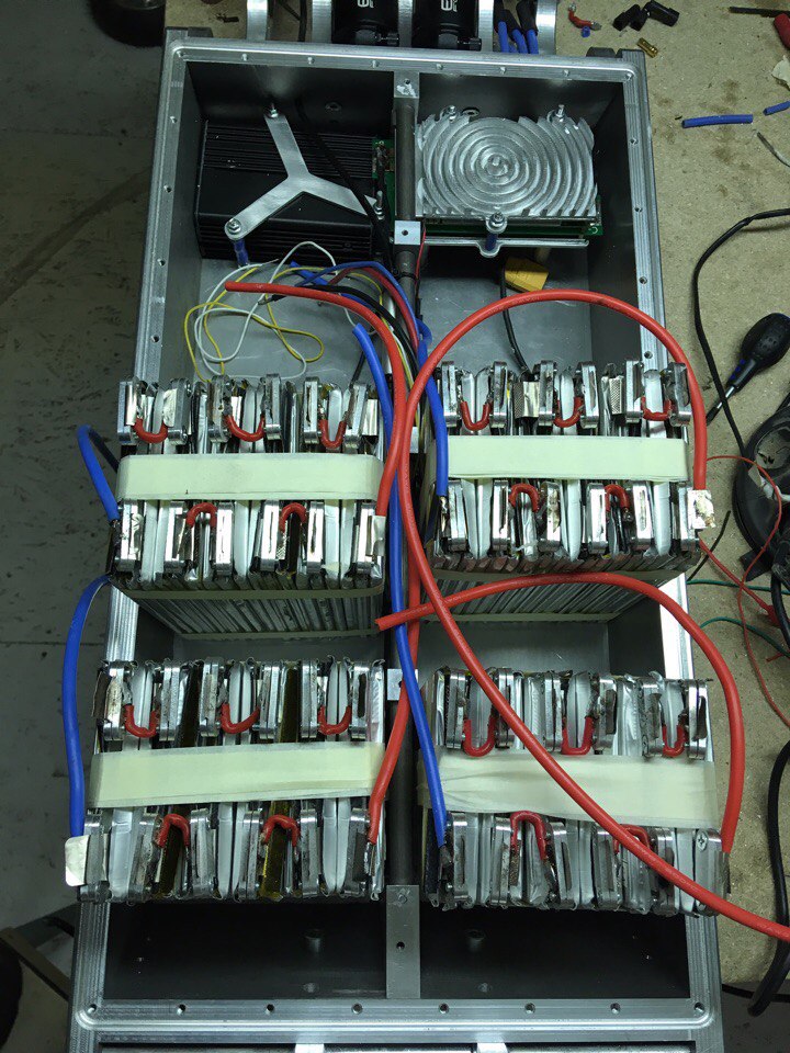

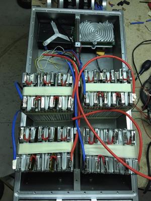

Тем временем я вышел на финишную прямую :)
Электроника надёжно закреплена, аккумулятор собран. Осталось всё это дело соединить  :-)

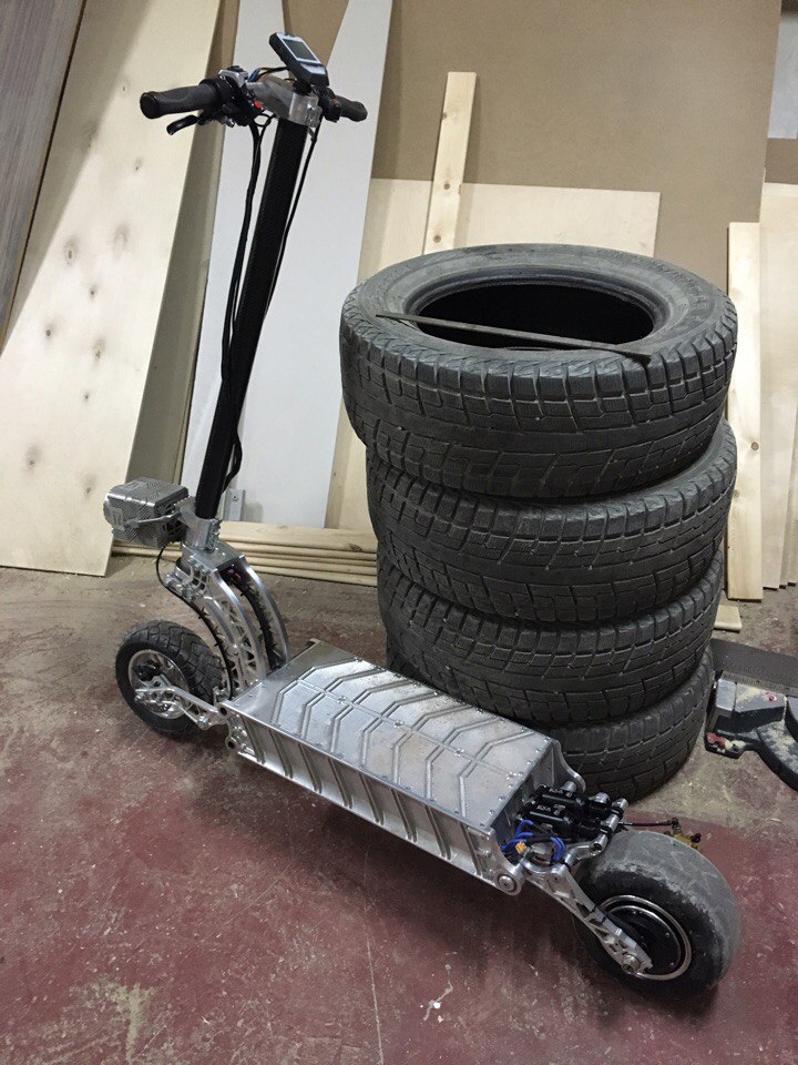

И это. Я всё собрал и поехал тестировать :bravo: :bravo: :bravo:

maliont
Ааааа! какая фара целая фарища))) :wow:
