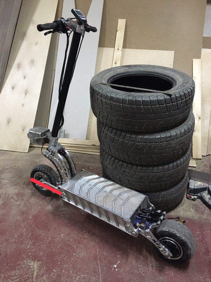

клевать будет все равно, хоть передом тормозить, хоть задом, хоть обоими - клюет от  движения вперед по инерции  центра массы человек+самокат, и "этого не избежать", как говаривал агент Смит ,  B-)
просто задним колесом быстрее сорвется на юз.
а у автомобилей амортизатор намного более сильно работает, чем в данной конструкции, и он частично гасит энергию резкого клевка.

При весе пилота 100 кг и весе самоката 50 кг (вместе 150 кг) заблокированное колесо, перед тем, как самокат начнёт вставать на козла, создаст силу трения 0,4 (коэффициент трения резины об асфальт) * 150 = 60 кг. Момент на колесе 280 мм будет 60 умножить на 1/0,140 = 427,57 кг/метр.
Через заблокированный тормоз момент пойдёт на подъём рычага. При длине рычага 240 мм на его подъём получится 427,57 кг/метр разделить на 1/0,240 = 102,62 кг.
В это время, на ось рычага будет давить сверху 150 кг веса пилота и самоката, плюс составляющая (вторая составляющая будет пытаться перевернуть через руль) от горизонтальной силы торможения F = 60 кг умножить на cos угла между горизонталью и линией от точки торможения колеса до общего центра тяжести.
Против 102,62 кг подъёмной силы будет 150 + давящей ... не многовато ли для раскрывания челюсти ?  :bw:
150 кг веса давит через рычаг с осью в задней вилке (если считать задний рычаг в верхней мертвой точке). Вес приложен практически в центре рычага и на переднюю вилку приходит около половины от 150 кг.
Так что я не удивлюсь если на сухом асфальте заблокированное переднее колесо будет открывать рычаг передней вилки. При условии полностью или сильно зажатой задней.

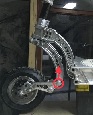

Шарнир нужно вернуть туда, где он изначально и планировался, до советов выставить его чуть ли не в горизонт с осью колеса, то есть вверх как на дуалтронах и гопедах. И будет счастье.  :bored:

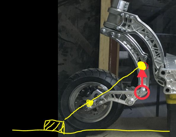

Цитата: Klavish83 от 05 Апр. 2018 в 00:59Шарнир нужно вернуть туда, где он изначально и планировался, до советов выставить его чуть ли не в горизонт с осью колеса
Тогда понятие "подвески" фактически исчезнет. Вот что будет при наезде на препятствие высотой всего в четверть колеса. Ударное воздействеи вдоль рычага, без участия подвески вообще.  И даже на меньших препятствиях частично будет такой эффект.  Автор правильно сделал, но теперь просто нужно доработать немного. Возможно, ограничить ход подвески на пробой каким-то упругим элементом типа мягкого отбойника.  Слишком большой ход ей не нужен все равно, это не детские качели или тренажер для прыжков  :-)

Цитата: ingener от 05 Апр. 2018 в 08:56ограничить ход подвески на пробой каким-то упругим элементом типа мягкого отбойника.  Слишком большой ход ей не нужен все равно, это не детские качели или тренажер для прыжков
А действительно кто нибудь задавался вопросом какой максимальный ход подвески нужен для самоката. Понятно что для асфальта нужен меньше, а для покатушек в лесу побольше. Но все таки какой ?
Интуитивно для городских условий и 3-5 см должно хватить... :bw:
А больше радиуса колеса даже и на полном бездорожье незачем  ? :-\

Цитата: _Os от 04 Апр. 2018 в 19:1482 вольта и 35 км\ч??? Что-то очень странное...
Меня это тоже крайне смущает. Производителем было заявлено на 60v 800 оборотов. Сейчас на холостых 730, а напряжение 82v. До этого стоял контроллер sabvoton 72080, на нём максималка была 75км\ч. Но там синус и ослабление поля, а в Ядрёном контроллере пока этого нет :)
Разработчик сказал: "Хочешь быстрее - соединяй в звезду"...
Может ли влиять на максимальную скорость, неправильный порядок подключения датчиков холла ?  Так-то тяга превосходная и "троллейбусный" звук только на старте, после 10км\ч работает беззвучно.
Цитата: _Os от 04 Апр. 2018 в 20:06Скажите, а у вас передний тормоз достаточно эффективен?
Диск стоит новый и за 50км пробега колодки притереться не успели. Передний тормоз механический. Колесо заблокировать пока усилия не хватает, но тормозит отлично.

По неисправностям.
Паять провода к алюминиевым площадкам - бред сивой кобылы!
Разобрал деку, пайка отвалилась сразу в нескольких местах. Хорошо что это предусмотрел и изолировал всё на совесть. Самое смешное в том, что тестовая пайка, которую я фоткал с грузом, всё ещё держится и оторвать её не получается....
Нашёл я обжимные клеммы, разобрал нафиг весь аккумулятор и собираю, как [user]DIVAS[/user], советовал, на гайку с обратной стороны.
Процесс занимает заметно больше времени, чем сборка аккумулятора с нуля, так как приходится чистить каждую площадку от олова :facepalm:
Цитата: Инженер механик от 05 Апр. 2018 в 09:06А больше радиуса колеса даже и на полном бездорожье незачем  ?
И это, у меня ход подвески - ровно половина радиуса, 140мм.

Цитата: _Os от 05 Апр. 2018 в 15:48Немного странное для меня решение - вперед механика.
Такое решение принял, основываясь на опыте владения pat rover'ом. Этот самокат как-то быстро отучил меня пользоваться передним тормозом.
А сейчас, думаю придётся ставить на перед гидравлику, так как торможение передним колесом стало действительно эффективно и предсказуемо.
Да и самокат стал заметно тяжелее и при торможении задним колесом оно блокируется заметно позднее.
Первый вывод можно сделать смело. Тяжелый самокат тормозит заметно лучше :)
