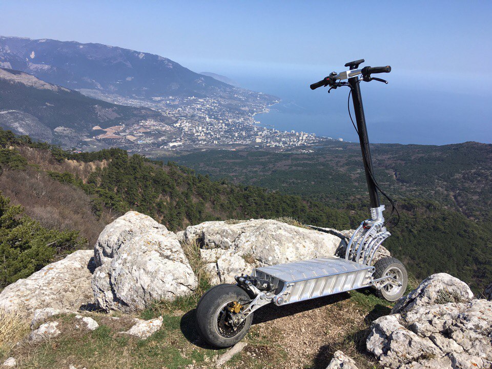

Вот немного теста по бездорожью. Извиняюсь за заляпанную камеру.. надо срочно изобретать крылья :)
На видео подъём порядка 18%, средняя скорость 20км\ч. Положение газа 45%. Средний фазный ток 30А.
В таком режиме хватило проехать всего 3км, контроллер легко вскипятил МК... Термодатчик показал 100 градусов и я покатился обратно накатом.

Подъём на тестовом маршруте очень крутой. За эти 3 км дорога поднимается на 420 метров. В принципе, для МК 60v 800w , на мой взгляд - показатели адекватные. Непрерывная подача двух киловатт, в течение 10 минут делает своё дело.

У меня очень большая нагрузка на амортизаторы, огромный рычаг. На 30мм хода амортизатора 140мм хода маятника. Когда встаёшь на деку, проседает примерно на 20-25% хода.
Вот думаю, что на перед надо поставить амортизатор посерьёзнее. Тяжко ему... В мыслях заменить на такой же, но с ходом 50мм. В теории, если оставить такой же ход передней подвески (140мм), то амортизатор с большим ходом будет испытывать меньшую нагрузку. Примерно на 3\5 ему должно быть легче. Поправьте если я заблуждаюсь.

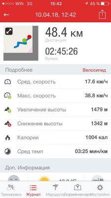

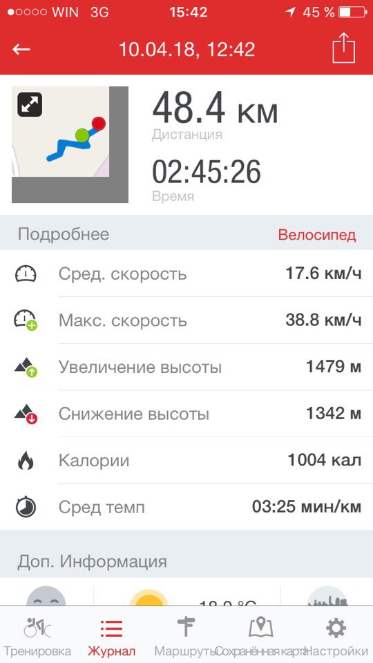

Наконец-то я это сделал =)
Моя самая дальняя поездка на самокате :)
После подъёма наверх расход показывало 43w\km
После возвращения, расход уровнялся до 17w\km
Остаток заряда примерно 30%
С непривычки устали плечи :-D
ingener
Потраченные калории - аж 1004! - это кому насчитали? Самокату или владельцу?  ;-D

Цитата: alex_2d от 10 Апр. 2018 в 16:47После подъёма наверх расход показывало 43w\km

Цитата: ingener от 10 Апр. 2018 в 17:25это кому насчитали?
Да, забыл спросить - это как самокат умудрился посчитать съеденную по пути коляску копчёной колбасы (или чего-то ещё)?  O_O

[user]ingener[/user], Ну не нашёл я другого приложения для записи статистики передвижений =)

Цитата: Бабай от 10 Апр. 2018 в 17:33Да, забыл спросить - это как самокат умудрился посчитать съеденную по пути коляску копчёной колбасы (или чего-то ещё)?
Приложение для велосипедистов. Подразумевается, что по дороге я активно кручу педали :)
