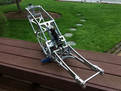

[user]alex_2d[/user], Красиво! Боюсь даже представить, сколько это стоило бы, если делать на заказ.
Хотя, конечно, с конструктивной точки зрения я бы некоторые узлы сделал по-другому.
На первый взгляд вроде бы применение плотных посадок должно обеспечивать достаточную жёсткость, но я бы применил в заднем маятнике пару поперечных треугольников для торсионной жёсткости.
В передней подвеске вызывает сомнения грязестойкость амортизатора...

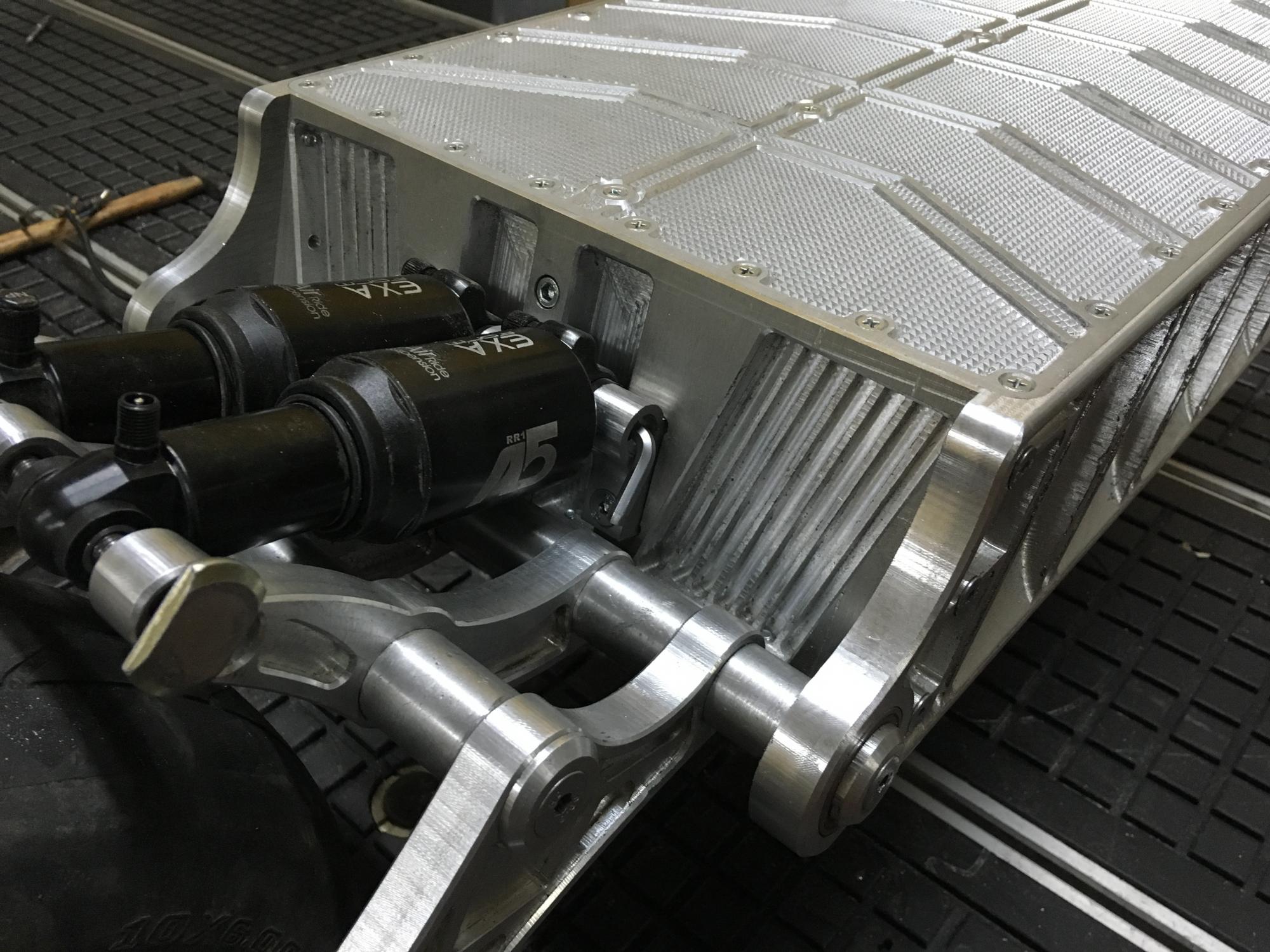

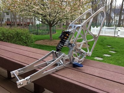

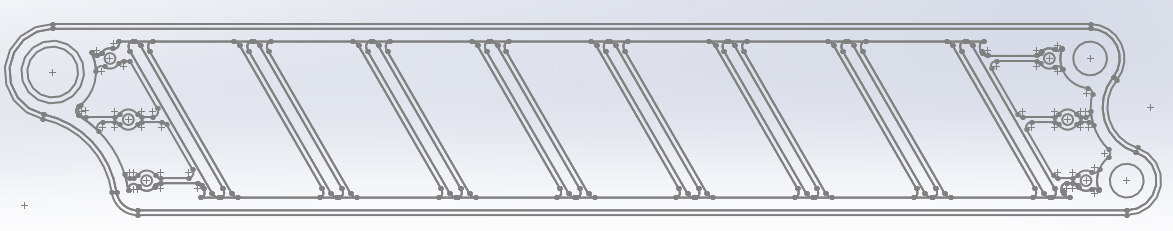

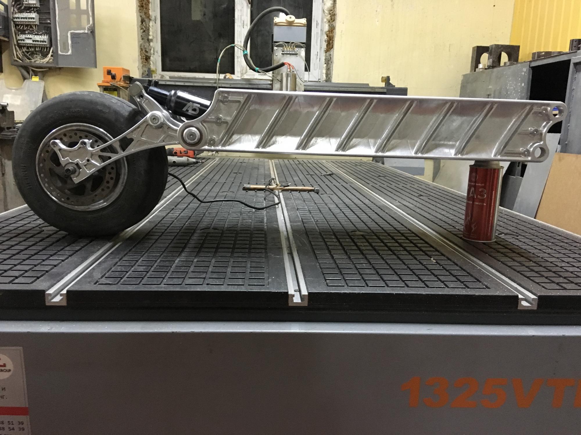

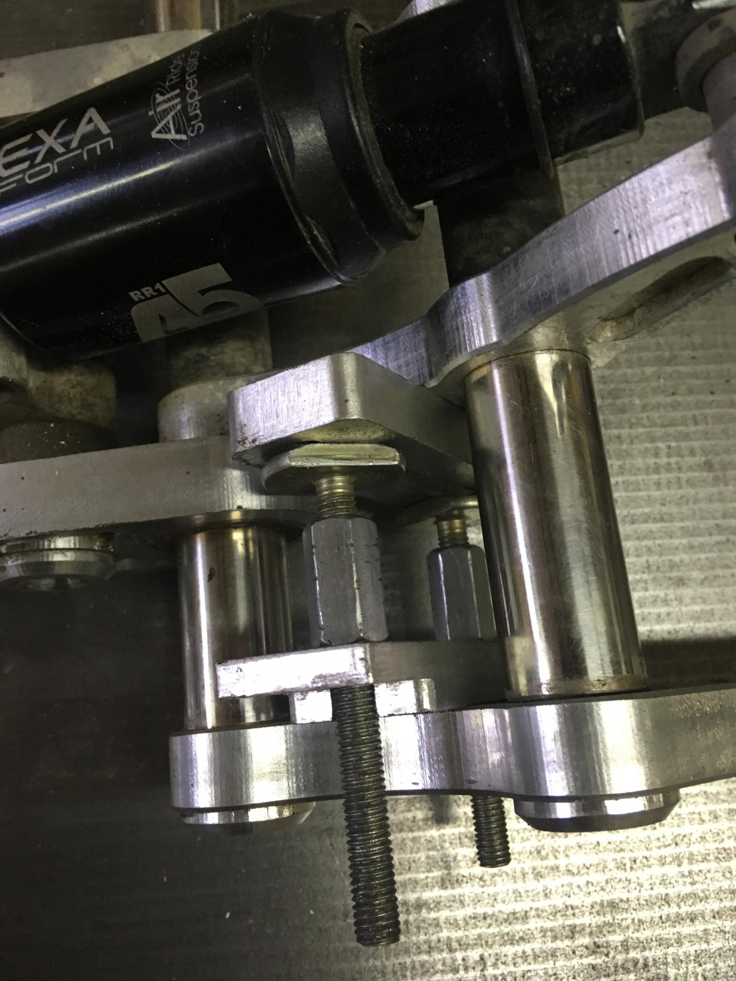

Сегодня наконец-то разобрал задний маятник :wow: Это было крайне не просто и заняло несколько часов :facepalm:
Пытался греть и феном и газовой горелкой, с охлаждением трубы погружением в воду... Не расширяется алюминий до такой степени, что бы его снять с трубы  :ireful:
В итоге долго и упорно распирал винтами всю конструкцию, временами подогревая алюминий :facepalm:
Цитата: DIVAS от 16 Фев. 2018 в 22:34На первый взгляд вроде бы применение плотных посадок должно обеспечивать достаточную жёсткость, но я бы применил в заднем маятнике пару поперечных треугольников для торсионной жёсткости.
Торсионной жесткости, для такого короткого маятника, вполне достаточно. Он плотно стянуть в трёх точках, две трубы и ось МК. А вот такая конструкция полностью исключает свободное движения во всех плоскостях.

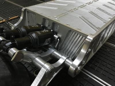

Цитата: DIVAS от 16 Фев. 2018 в 22:34В передней подвеске вызывает сомнения грязестойкость амортизатора...

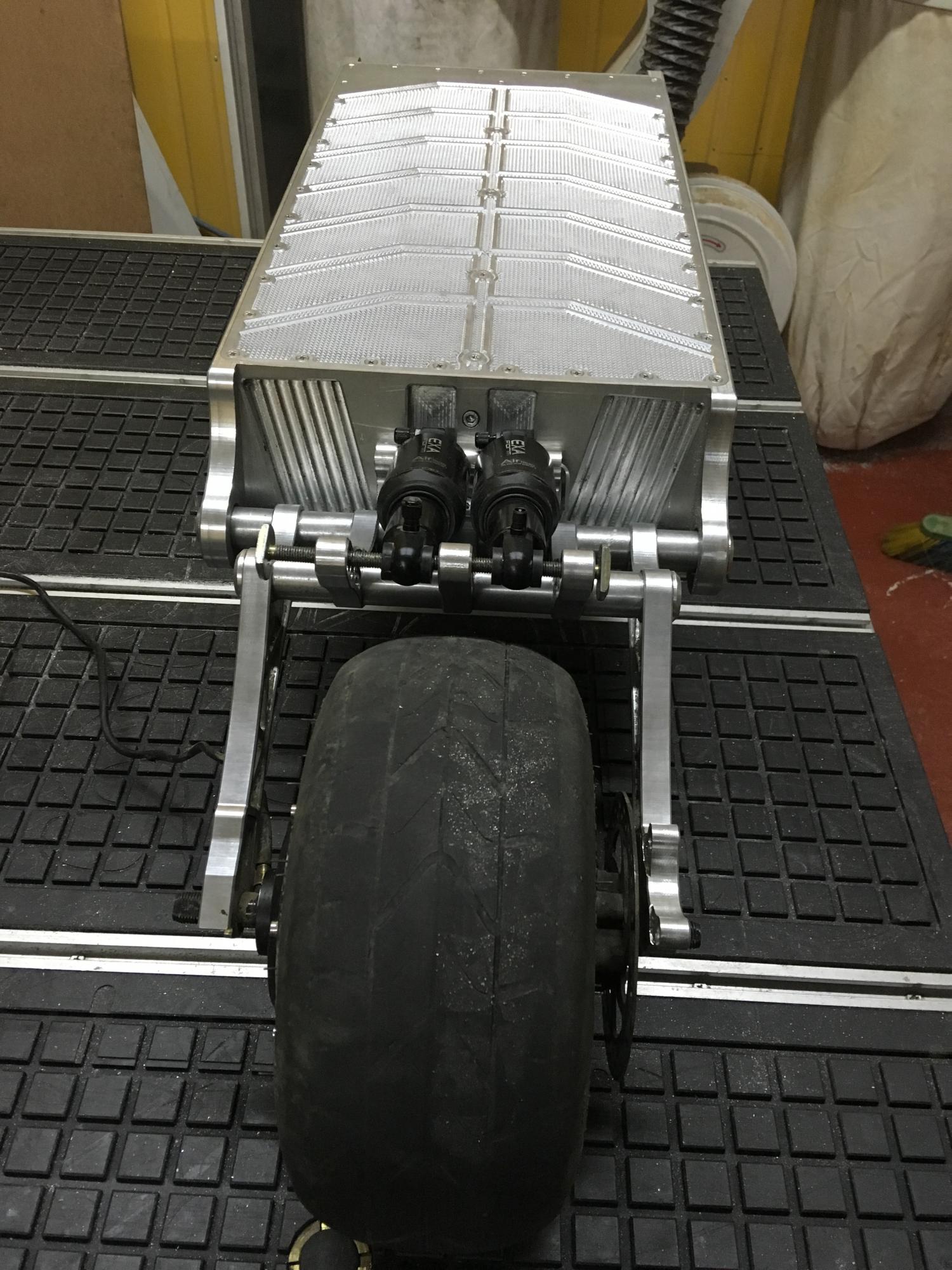

Амортизатор будет стоять за крылом(рисовать лень, до этого ещё далеко). Если вдруг будет сильно закидывать грязью, придётся одеть гофру.
Цитата: _Os от 16 Фев. 2018 в 21:50Это реально?? Я
С метра, легко. Я закладывал прочность, для прыжка с 3-х метров :) По идее, когда спрыгиваешь с препятствия, приземляешься на заднее колесо, переднее наоборот задираешь вверх. А передний маятник я заложил так, что даже при складывании амортизатора на полную, колесу ещё остаётся 20мм до вилки. Надеюсь, на практике не придётся это проверить :)

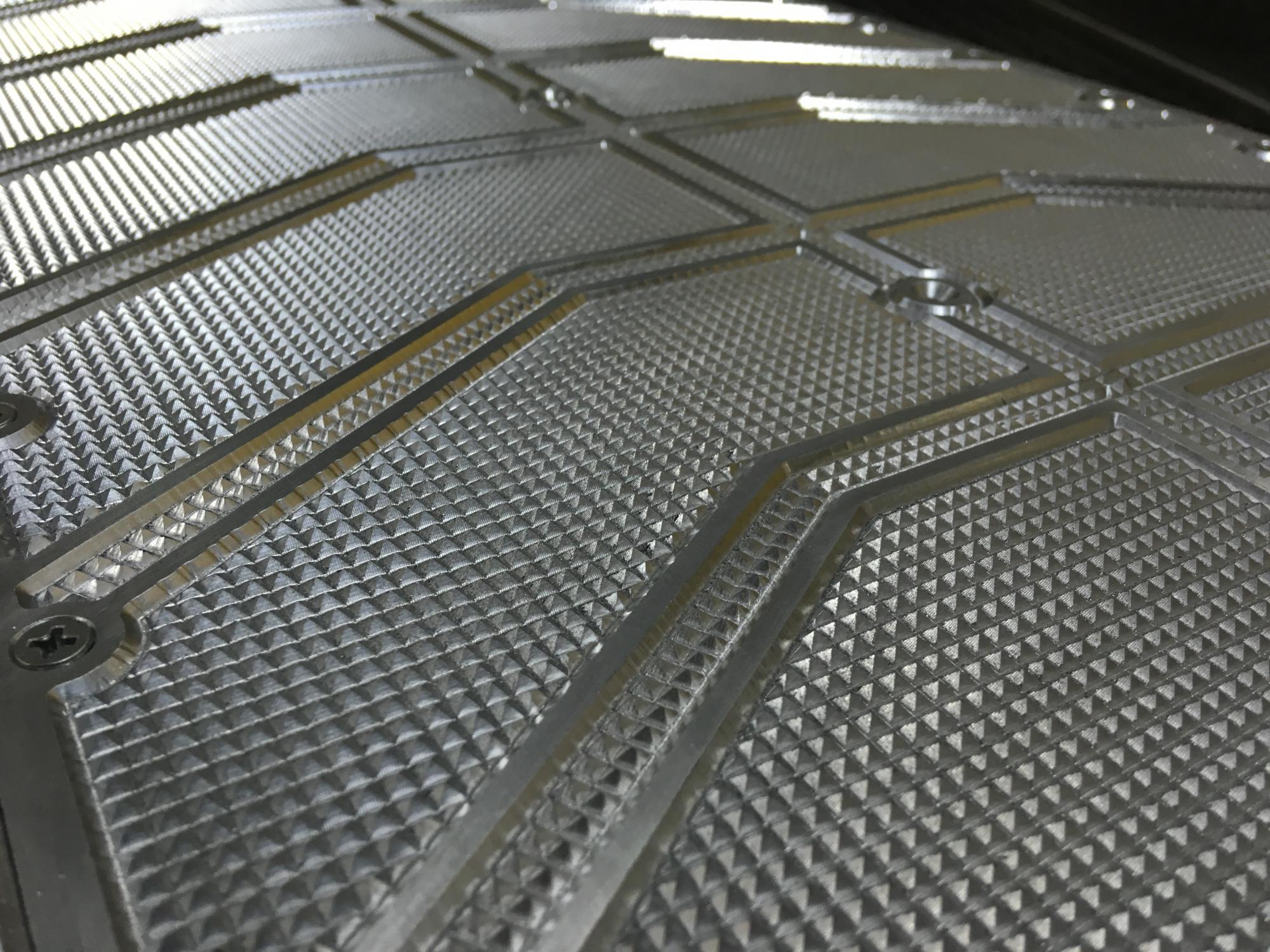

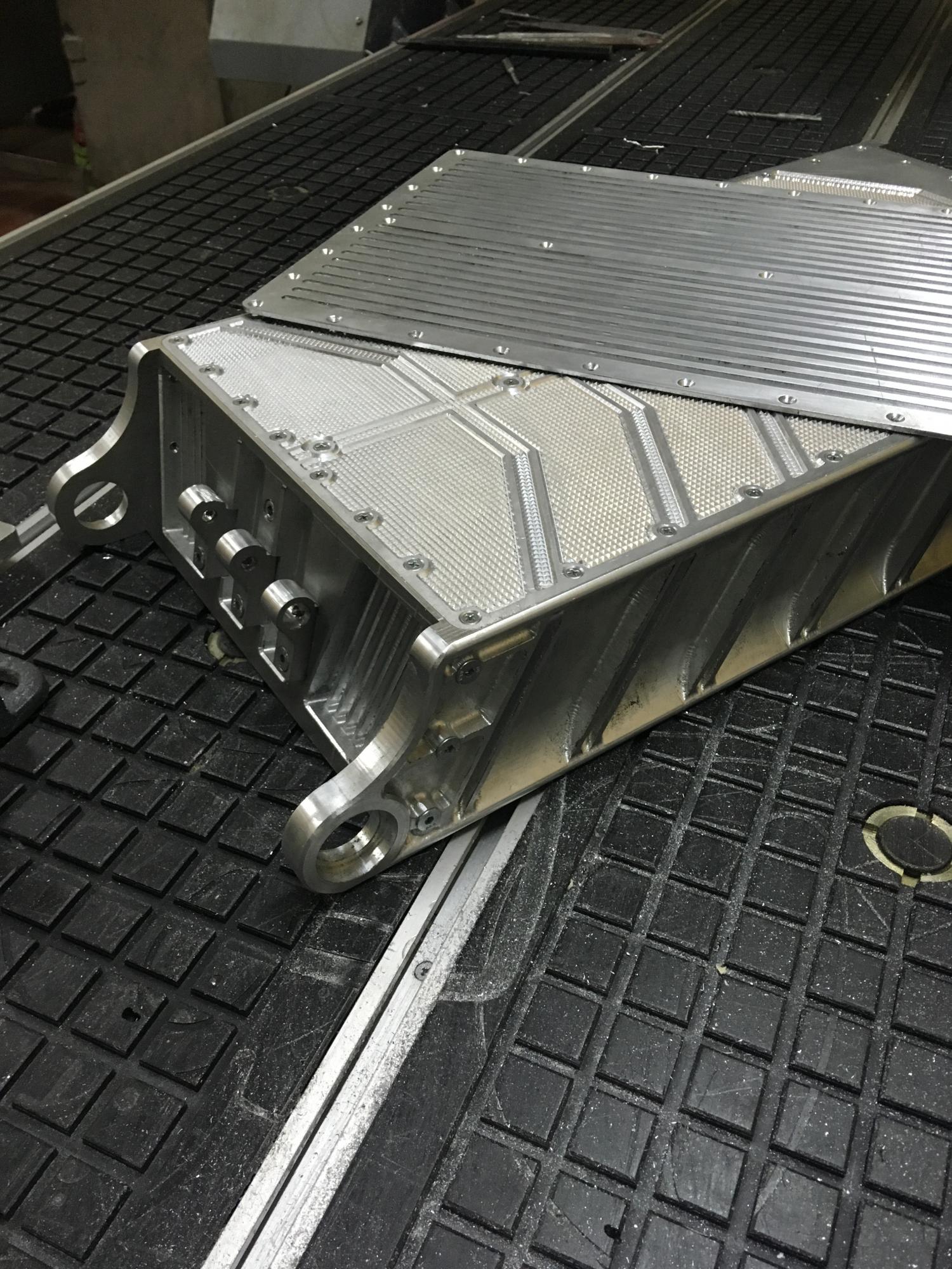

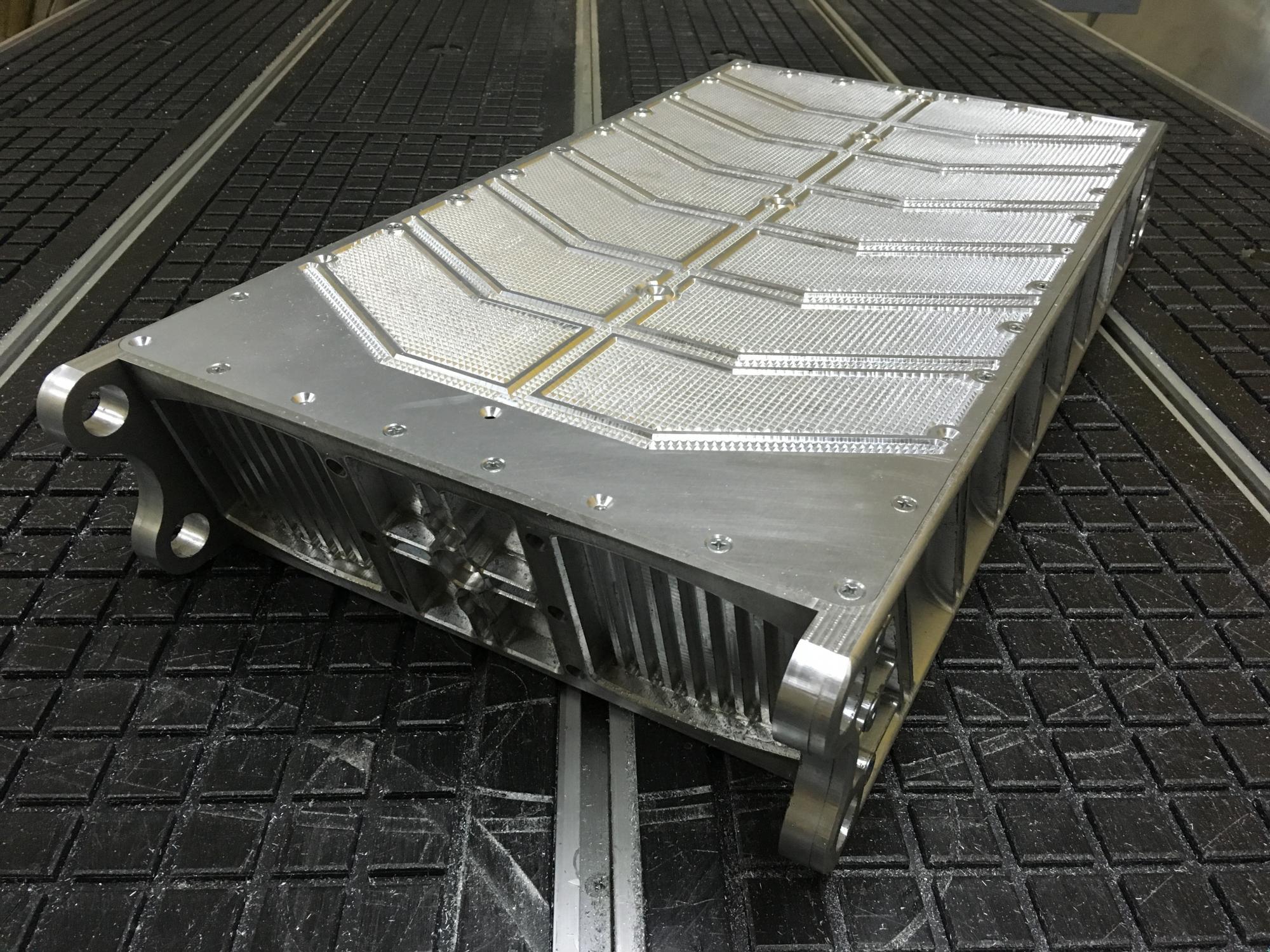

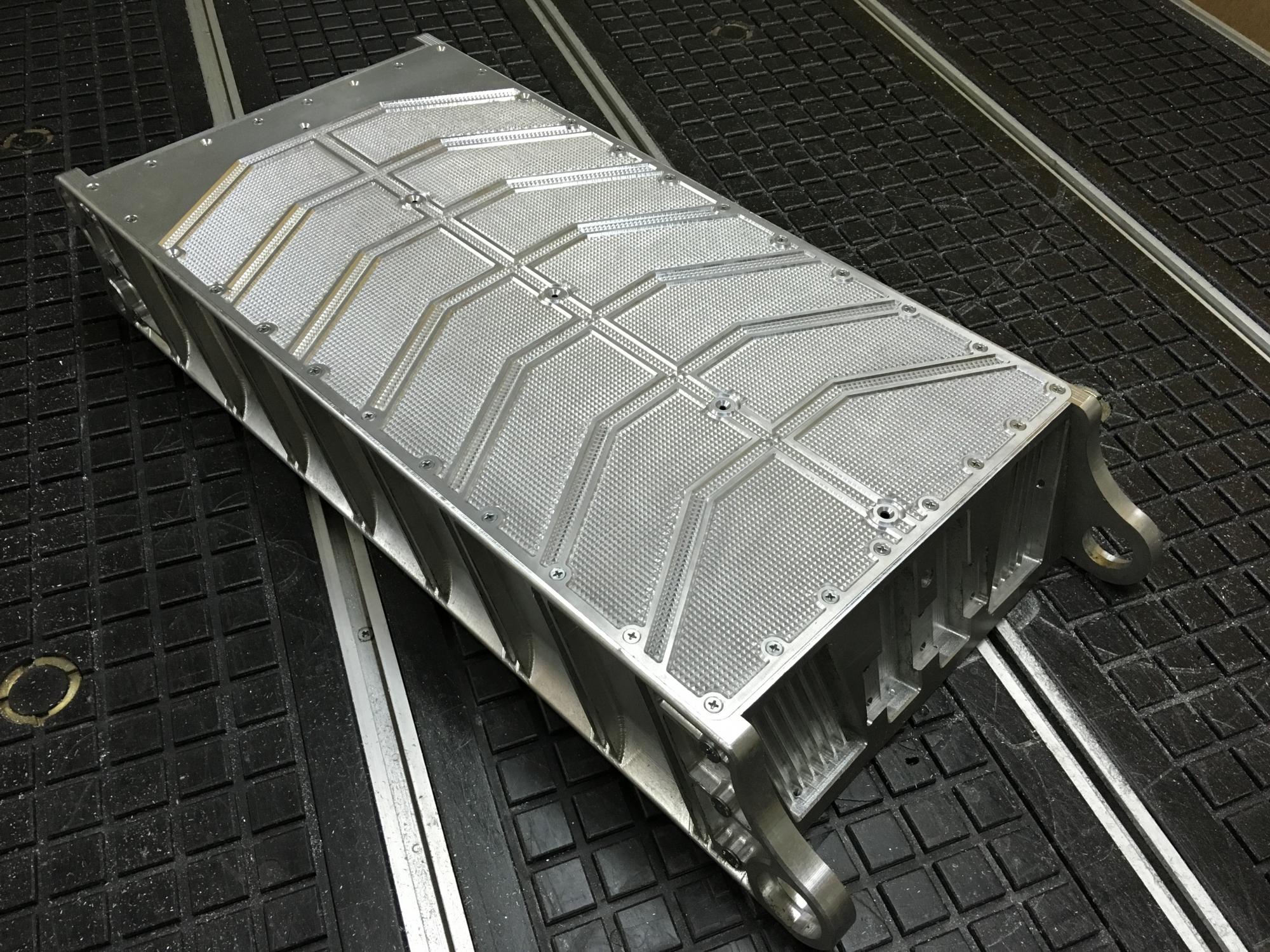

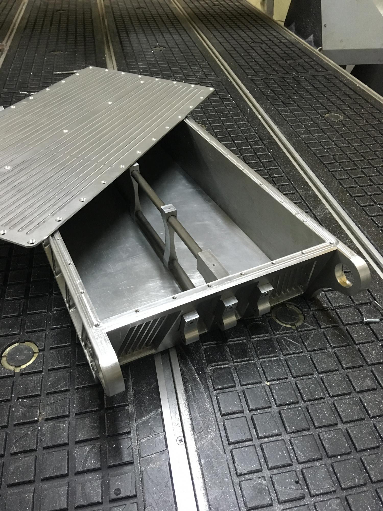

Пока я маялся с задним маятником, отфрезеровалась верхняя крышка на деку :)
Теперь ноги точно скользить не будут :laugh:

[user]alex_2d[/user], Я и не писал что мало жёсткости, для такого колеса и маятника действительно с запасом хватит.
Я писал что я бы сделал по-другому, потому что я мыслю не совсем по-самокатному, от большого мопедного колеса и длинного маятника. Но, поскольку я пока свой вариант делать не начал, это пока не важно. =)
Ваша фрезерованная дека смотрится просто офигенно. На неё же будет жалко ногами наступать!
Полагаю, управляющую программу Вы писали не вручную, а генерили из файла модели?

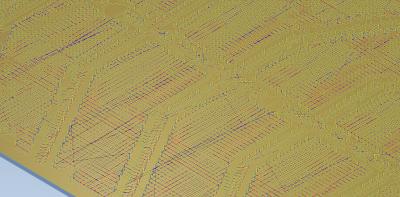

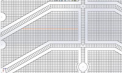

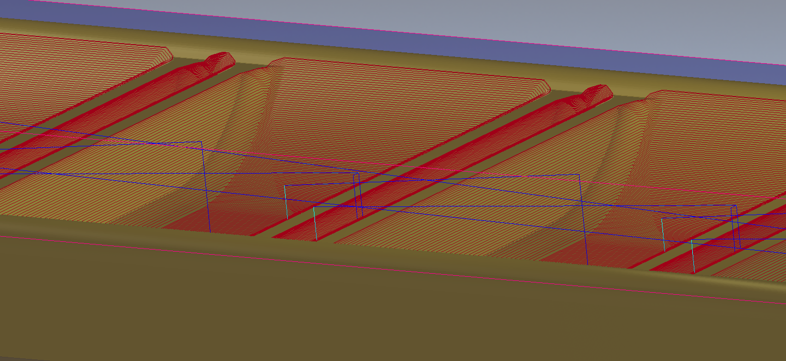

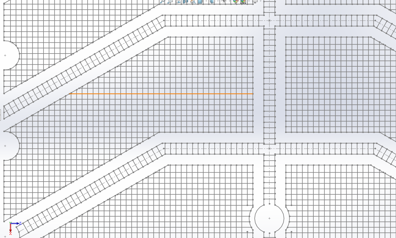

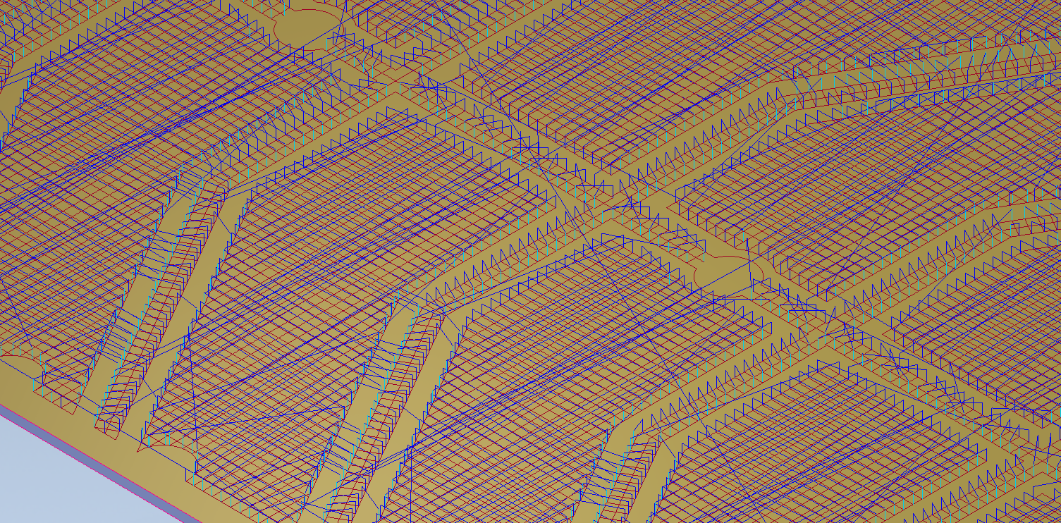

Цитата: DIVAS от 17 Фев. 2018 в 02:17Полагаю, управляющую программу Вы писали не вручную, а генерили из файла модели?
Писать управляющую программу вручную, дело крайне неблагодарное :) Это же текстовый файл с набором координат, по которым перемещается режущий инструмент. Выглядит примерно так:
G0Z2.000
G0X7.037Y19.005
G1Z-0.560F240.0
G1X140.837Y19.005F780.0
G0Z2.000
G0X7.037Y19.005
G1Z-0.840F240.0
G0Z2.000
И в таком духе несколько десятков тысяч строк :)
Всё зависит от задачи. К примеру при изготовлении боковин я брал за основу 3д модель и руками рисовал векторы ограничивающие зону обработки и задающие траекторию движения фрезы.
А для изготовления остальных деталей достаточно двухмерного, векторного рисунка.
Для верхней крышки пришлось долго рисовать векторы :)
По сути, я лишь указываю путь по которому должна пройти фреза, глубину и количество проходов, а сама управляющая программа генерируется cam-софтом используя постпроцессор адаптированный к конкретному станку.
Цитата: DIVAS от 17 Фев. 2018 в 02:33Простите, а в чём измеряется эффективность амортизаторов?
В теории, если рассматривать заднюю подвеску реализованную в этой теме, то замена амортизатора с ходом в 30мм, на амортизатор с ходом в 50мм, с учётом сохранения хода маятника в 140мм, даст следующие изменения:
1. Точка опоры амортизатора в кронштейн сместится от оси вращения маятника к оси колеса, что уменьшит нагрузку на кронштейн и позволит его облегчить.
2. Снизится нагрузка на точку опоры амортизатора на деке, что тоже позволит ослабить конструкцию, снизив вес без потери прочности.
3. Снизится нагрузка на сам амортизатор, что повысит его ресурс.
4. И на мой взгляд субъективно, но за равный ход подвески, более длинный амортизатор имеет больший ход и это должно сказывать на плавности работы подвески.
По идее, исходя из этих выводом, можно судить, что амортизатор с более длинным ходом, использовать эффективнее :) Правда увеличение плавности работы, всё же субъективна, а эффективность заключается в снижении нагрузки на всю конструкцию в целом.

g90
m98 p10101
g1 y-0.75
m99
o1012 (Обрезка контура 18мм, один слой, старт и финиш левый ближний)
m98 p10102
g1 y22.5
g91
g1 y0.75
g90
m98 p10101
g1 y-0.75
m99
o1013 (Обрезка контура 22мм, один слой, старт и финиш левый ближний)
m98 p10102
g1 y27
g91
g1 y0.75
g90
m98 p10101
g1 y-0.75
m99
o1014 (Обрезка контура 29мм, один слой, старт и финиш левый ближний)
m98 p10102
g1 y33.5
g91
g1 y0.75
g90
m98 p10101
g1 y-0.75
m99
o1015 (Обрезка контура 35мм, один слой, старт и финиш левый ближний)
m98 p10102
g1 y39.5
g91
g1 y0.75
g90
m98 p10101
g1 y-0.75
m99
o10101 (Дальний контур обрезки, 1 слой)
g1 x34
m98 p101001
g1 x26.1
m98 p101001
g1 x18.2
m98 p101001
g1 x6.7
m98 p101001
g1 x-0.75
m99
o10102 (Ближний контур обрезки, 1 слой)
g1 x2.5
m98 p101002
g1 x14
m98 p101002
g1 x21.9
m98 p101002
g1 x29.8
m98 p101002
g1 x39.75
m99
o101001 (Дальний вырез под фиксатор)
g91
g1 x-0.75
g1 y-3
g1 x-2.7
g1 y3
g1 x-0.75
g90
m99
o101002 (Ближний вырез под фиксатор)
g91
g1 x0.75
g1 y3
g1 x2.7
g1 y-3
g1 x0.75
g90
m99
Цитата: alex_2d от 17 Фев. 2018 в 12:08В теории, если рассматривать заднюю подвеску реализованную в этой теме, то замена амортизатора с ходом в 30мм, на амортизатор с ходом в 50мм, с учётом сохранения хода маятника в 140мм, даст следующие изменения:
Ну, всё-таки я бы это не называл эффективностью...
Да и вопрос ещё, нужно ли это увеличение хода амортизатора (а с ним габаритов и массы всей подвески!), когда можно просто взять более тугой амортизатор или поставить два (всё равно будет компактнее,чем уменьшать рычажность и ставить большой амортизатор).
По пунктам:
1. В Вашей конструкции нагрузка на кронштейн при увеличении хода амортизатора и уменьшении упругости не уменьшится и облегчить его не получится, а ещё он станет длиннее. Потому как режим работы самой нагруженной части кронштейна вообще не изменится, а точка приложения усилия амортизатора просто отдалится на расстояние, обратно пропорциональное изменению величины усилия.
2. Да, вот тут действительно будет некоторая разница.
3. С таким же успехом можно просто взять более тугой амортизатор, рассчитанный на большую нагрузку. Ведь для повышения ресурса нужно снижать не саму нагрузку, а её реальный % от максимально допустимой. Для этого можно как снизить величину нагрузки, так и взять амортизатор покрепче.
4. Чем длиннее ход амортизатора и рычагов - тем больше неподрессоренная масса рычагов и штока амортизатора, и скорости движения этих масс. Неподрессоренные массы негативно влияют на качество работы подвески, поэтому рычажность обычно стараются максимально увеличить, тем самым снизить скорости движения неподрессоренных масс и уменьшить сами эти массы.
Kugoo M4 Pro 18Ah (2020)
alex_2d
Цитата: DIVAS от 17 Фев. 2018 в 14:10Да и вопрос ещё, нужно ли это увеличение хода амортизатора
Вот именно из этих соображений я использовал самый компактный и лёгкий амортизатор, что получилось найти :-) 204г, любая пружина вне конкуренции, как по весу так и по плавности, не говоря уже о возможности настройки отскока :)
DIVAS
[user]alex_2d[/user], Я там в предыдущем сообщении дописал ещё разбор по пунктам... В общем, увеличивать ход амортизатора вообще не нужно, по-любому. =)

Ну всё, дека готова к наполнению и сочленению с другими частями =)
MoRoman
VasiliSk
а зачем вручную gcode писать? если это солид, то можно поставить solidcam и там тык тык пару кнопок и готово
aviator645
Да не писал его никто...

А тем временем я переделал задний маятник под два амортизатора  :wow:  Не удержался и накинул МК  :-D За одно проверил клиренс. Всё строго по чертежам  :wow:
MoRoman
alex_2d
Вроде как уже пора приступать к изготовлению передней подвески, но внимательно присмотревшись к своим чертежам,  я заметил, что передний амортизатор имеет отрицательную прогрессию...
Пока ещё не поздно внести изменения и сделать прогрессию положительной. Но блиииин, это надо поменять форму кронштейнов и заново рассчитать на нагрузки :facepalm:
Вот, прошу совета, кто что думает по поводу отрицательной прогрессии. Как оно будет себя вести на практике? Стоит ли заморачиваться за изменения?
