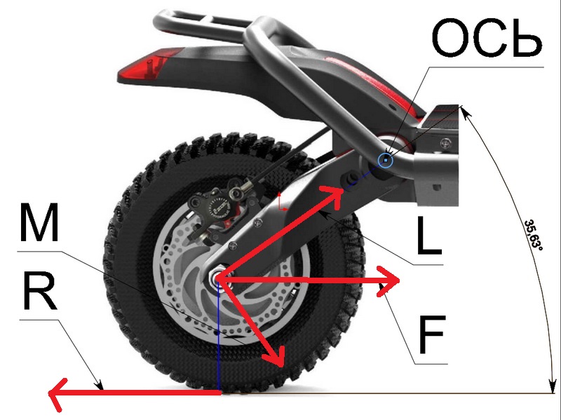

Цитата: alex_2d от 28 Июль 2019 в 09:16Сейчас сзади будет многорычажка, с правильной прогрессией, более длинный маятник и ось маятника будет вынесена дальше от опоры для ног.
Более длинный маятник это хорошо.
Беда электросамокатов с задним маятником (перед не рассматриваю) - его длина. Короткий маятник легко и дёшево можно "присобачить" сзади ящика для батареи и позиционировать, как заднюю подвеску, а если делать длинным, то увеличивается база и длина. Или надо городить дополнительные элементы для крепления маятника по бокам ящика, а это увеличение ширины.
По поводу увеличения ширины, удивляют производители https://electrotransport.ru/index.php?topic=56875.msg1491017#msg1491017
При том, что они увеличили ширину самоката трубчатым элементом, который, по идее, может увеличить сопротивляемость ящика на кручение, маятник сделали коротким - присоединив к заднему торцу ящика, когда могли бы сделать длинным и присоединить в середине ящика - под трубой.
Ещё большая беда, что, при маленькой длине маятника, пользователи хотят высокий клиренс, чтобы пореже спешиваться перед препятствиями. В результате - линия между точкой качания маятника и оси колеса L находится под таким углом к поверхности дороги, что в комплекте с применяемыми пружинами, которые называются амортизаторами, лучше ездить по зеркально ровному асфальту. А деньги дерут, как за подвеску  ;-D
При включении мотора, сила реакции опоры R на силу трения создаёт на оси колеса тягу F. Направление этой силы противоположно реакции опоры R и параллельно земле, как R. Если бы колесо было не на маятнике, а на раме, как у бесподвесов, ей было бы некуда деваться, как только толкать самокат вперёд.
С маятником сила не "закована" в раму, если линия L его, не совпадает с самой силой и имеет некоторую свободу, ограниченную подвижным маятником и огромным земным шаром ...
Итак, после включения мотора, появляется некоторая сущность F и ищет - как бы ей смыться  :look:
Она делает рывок и чувствует, что ей что-то мешает и помогает одновременно. А!  :eureka: мешает маятник, который упирается в раму, пытаясь толкнуть или поднять её с тушей наездника, а помогают пружины, которым не нравится, что их сдавливает ...
Чтобы помочь пружинам и маятнику сущность F раздваивается. Одна часть её помогает маятнику, действуя по линии L, а другая создаёт сущность M, которая полностью разжимает пружины.
В этот момент сущность F натыкается на сопротивление самого центра тяжести :ireful: ,понимает, что ход пружин закончился, но расстояние до центра тяжести уменьшилось и можно попробовать перевернуть ненавистную тушу седока :el10: ...
Не удаётся и приходится толкать самокат в упряжке с маятником и пружинами ... Но сущность не унывает и понимает, что с таким углом маятника она еще придумает по пути какую нибудь гадость ... особенно на неровностях  :bw:
Это явление выпирания оси маятника вверх на старте у мотоциклов с цепью частично компенсируется натяжением цепи (chain pull), но не стоит радоваться самокатчикам, потому что у них ведущая звёздочка не на раме а на маятнике.
С более длинным маятником, когда угол гораздо меньше и, при том-же ходе подвески, изменения угла небольшие, сущности труднее было бы делать пакости. Не зря придуман бесконечный маятник Paralever.

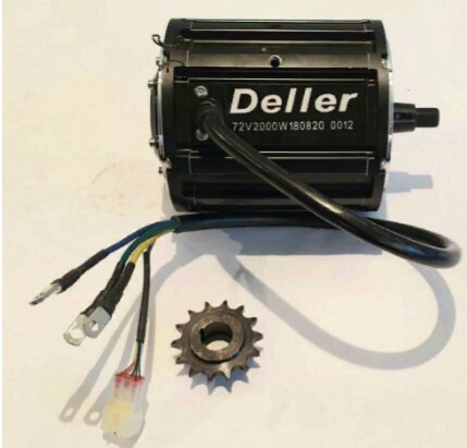

Этот https://deller.pro/product/motor-deller65-3kvt/ двигатель в качестве мида пойдёт для мощного самоката?
Вес как я узнавал порядка 8.5кг. Его собрата в 3000ватт кочегарили до 12киловатт, теоретически тот что 2000 если сделать с масляным охлаждением должен подойти.
Жаль что весит не 4-5кг((.
Это движки для электропитбайков.

Блин Алекс вы чего напали на эти двигатели в чем прикол??? Мазохизмом позаниматься  сильно хочется??? В чем преимущество ? Может: Цена? Мощность? Технологичность? Простота организации отбора мощности? Применимость с учетом дефицита места?

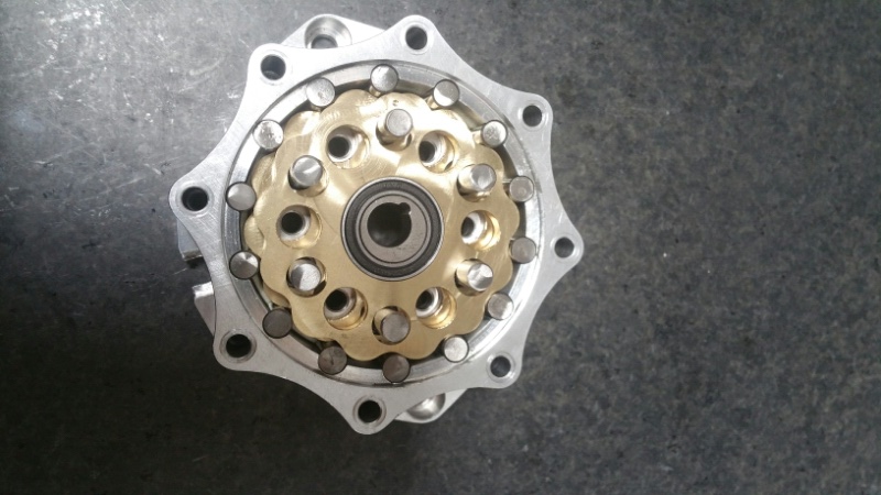

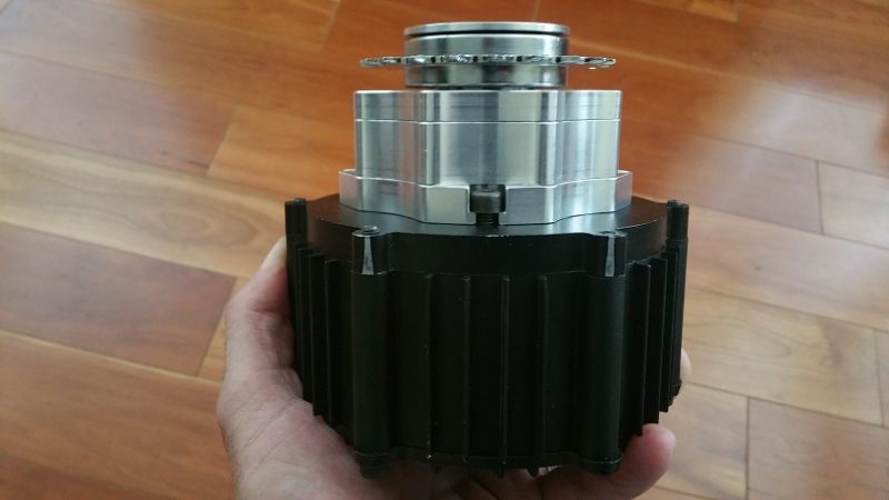

_Os, почитайте форум наших единомышленников за большой лужей https://endless-sphere.com/forums/viewtopic.php?f=3&t=90432 , здесь чел нашёл очень простой я бы сказал гениальный способ как из хреновины чуть больше 2кг сделать электровелосипед что чуть что козлит, едет пока до расчётных 40км.ч от моторчика 60мм диаметром, соотношение передачи делать можно любое на фрезере, а может внешний корпус пакетом (стяжкой на болтах) из титановых пластин. Фишка в особом редукторе (циклоидный) который незаслуженно обходили вниманием. В нашем деле это буквально находка, больше не понадобятся ни ремни, ни шкивы с цепями, гораздо менее шумный чем обычная стальная планетарка, дикий крутящий момент, ломаться нечему, кпд редуктора около100%, полное отсутствие люфтов, лёгкость монтажа хоть прямо в картовый диск, а если двиг с активным масляным охлаждением, то даже боюсь думать какой монстр получится, притом очень лёгкий. Движки Riona не понадобятся)). https://www.servosila.com/en/harmonic-drives/index.shtml https://3dtoday.ru/blogs/aac-gudini/cycloidal-gear-motor/
Ну и так, видюшка с расчётами и наглядной демонстрацией механизма.
https://youtu.be/fR4xOpCKE20
https://youtu.be/UV1yRrTOe_A

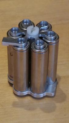

Ну и очень интересная система кассетной сборки акума.

Этот редуктор шумит так шопипец
