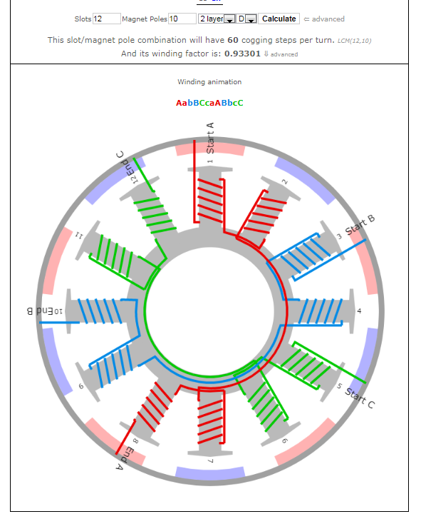

Добрый день!
Замоделировал такой двигатель:
- 10 полюсов/12 обмоток;
- диаметр 0,5 м, толщина 8 см;
- 3 фазы/380 В.
Engineer 2013
Прокомментируйте, пж-та, насколько такой двигатель будет работоспособен?
Engineer 2013
Требуемые обороты 3000-10000 об/мин

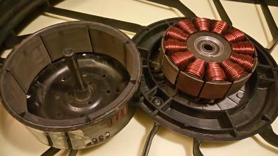

[user]Engineer 2013[/user], пол метра, 10000 оборотов, и магниты с наружи ротора?
Прячьте их в железо, никакой клей не выдержит.
Например как на картинке
Я так прикинул в онлайн калькуляторе ( https://www.calc.ru/tsentrostremitelnoye-uskoreniye-po-okruzhnosti-raschet.html ) , при таких оборотах и радиусе магнитов 20см, центростремительное ускорение 54080 Метров/сек2, что около 5,5 тысяч G (ускорений свободного падения). Что значит каждый грамм магнитика превратится в 5.5 килограмма на отрыв. Если неправильно посчитал, поправляйте.

Речь идет о синхронном моторе? Я правильно понял? Почему напряжение именно 380В?
С таким диаметром ротора лучше сделать аутраннер,  проблем с креплением магнитов будет меньше.
Честно сказать слабо представляется назначение данного мотора. Учитывая диаметр ротора-момент будет не кислый, однако количество полюсов и катушек указывают на то, что это все-же будет не тяговый двигатель. Ни то, ни сё получается  :-\
Одна балансировка ротора для 10тыс оборотов чего будет стоить...
Технология изготовления - отдельная песня. Пока интересует только правильность выбора основных параметров: число полюсов, катушек, геометрия зубцов статора, растояния между магнитами/зубцами.
Магниты конечно буду прятать. Только в какое железо? Из наборной стали, как на статоре или сплошное? А магнитное поле проходить будет, размагничиваться не будет? Вообже подумывал кольцо с магнитами пластмассовым делать.

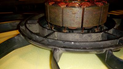

Назначение примерно вот такое, только это не генератор, а мотор будет:
Да, мотор BLDC. 380 В, - ну потому что в заводских условиях легче такое напряжение найти, а мотор мощный нужен. По другим соображениям напряжение не принципиально.
На счет 10000 об\мин может и перебор, но 5000 точно нужно. Внутри вентилятор будет, поэтому аутраннер не пойдет...

Цитата: SolarRay от 10 Дек. 2017 в 17:38Engineer 2013, эта штука для сверхбыстрой перекачки жидкостей, или для аэродинамической трубы? Подшипники тоже полметрового диаметра?
Для аэродинамических применений. Технологию, повторяюсь давайте пока не обсуждать, это уже второй этап. Как вариант подшипник и осевой может быть с креплением оси, через опоры к внешнему диаметру (на фото выше примерно так и сделано).

Моделировал также колесо с 18 и 15 статорными обмотками, но что-то у него характеристики хуже программа насчитала, не знаю, с чем это связано.
Из всех колес, что замоделировал, самым лучшим это оказалось.

Фото сейчас нет, оно далеко от меня. Нет датчиков Холла там не было все было там очень просто и работало от авиамодельного контроллера.
Датчиков Хола там небыло, но растояние между зубцами было очень большим - примерно 3 магнита, может поэтому оно и запускалось только с толкача. Осталась где то его модель в Моторсолв, попозже выложу.
На новом колесе специально делал, чтобы один полюс магнитов перекрывал полностью зубец статора с двумя межзубными зазорами, ибо хочется обойтись все же без Холла.

hrpankov
Engineer 2013,
Как Ви себе представляете состиковку ( работу ),  шести катушек с пятью магнитами?
