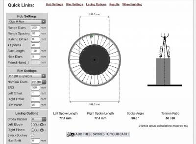

Вообщем идея в чем. У меня есть стандартное мотор колесо на 500 ватт 48 вольт купленное в далеком  2012 году в 26 диаметре в связи с изменением места жительства появилась необходимость таскать свой транспорт в метро. Но вел на 26 колесах это громоздко, хочу собрать самокат  с переднем колесом в 20 ободе. Вот и сам вопрос какие спицы мне нужны длинна и сечение , а также может кто подскажет где в РФ можно купить необходимые спицы.
PS.  Для расчета длины спиц калькуляторы не предлагать, так как мой вел далеко, мне надо подобрать спицы сначала.
Может кто то уже переспицовывал ??? по предварительным подсчетам у меня получилась длинна 96 мм

Buff2002
Ну подозреваю что двигатель все таки у меня стандартный то есть 232 мм, обод тоже простой усиленный без выпендрежа то есть самый расспространненый
e-scooter
Тогда будет вот так:
Buff2002
Исходя из этого расчета длинна спицы 77. 4 мм . Спасибо большое

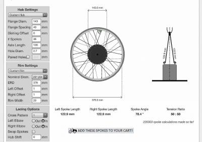

воот, хорошо бы и мне кто подсказал насчёт длины спиц:
моторхаб MXUS XF15F
диаметр по отверстиям для спиц вроде как 143 милиметра.
обод  Remerx Jumbo 20" 36H
http://www.remerx-rims.com/jumbo-6
ERD 406: 376,4 mm
( интересно, что это вообще за ерд такое?)
и ещё - для моторхаба указано, что спицы можно использовать 12G или  13G - а вот за обод нифига фообще по спицам не указано, меж тем  толщина ниппеля ж зависит от толщины спицы - то есть я так разумею, в конкретный обод не всякой толщины спиц можно упихать?
был по этому поводу у нас в двух веломагазинах, продавцы ничего внятно по этому поводу не смогли сказать...
я бы 12Г нержу туда лучще поставил бы ( есть ли советы, места, где нормальное проверенное качество и недорого? я из латвии, так что лучще бы эбей или алиэкспрессы какие), но вот влезет ли в этот обод?
"Иметь, а не быть" - главнейший тезис гниения! (с)
e-scooter
[user]draco[/user], калькулятором пользоваться несложно, вот ваш примерный расчёт:
Спиц достаточно 13G. У них ниппеля практически подходят в стандартные отверстия обода.
