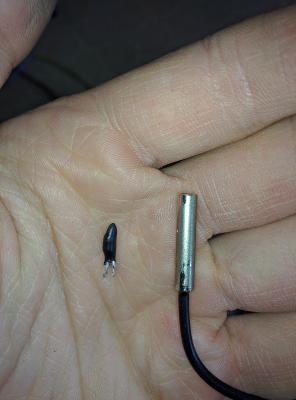

Тут термодатчики обсуждали. Я остановился на термометре с дисплеем за 2 бакса, дешево и сердито. Цилиндрик раскурочил, термистор вклеил между обмотками. Показывает до 110°с, дальше просто "Hi", время обновления 2с.
Строю лигерад
Pau62
Фото потрохов.
Надписи "10" и "2S"   наводят на кое-какие мысли
Разрезал перемычку на 10с, запаял на 2с - стал мерить раз в 2 секунды.
Но толку мало от этого, температурная инерция у датчика в минутах.
Если разломать, наверное, пошустрее будет.
Врет примерно на 0.7 градуса.
В измерителе нет ничего волшебного.
Обычный измеритель на основе времени зарядки конденсатора, через образцовый резистор, и через термистор.
