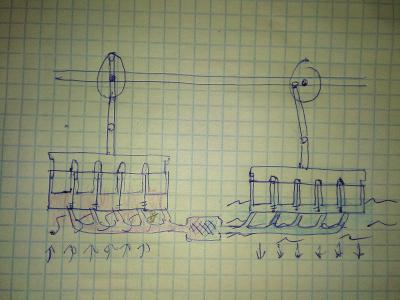

Автор пишет о каких-то ветиляторах внутри цилиндра.. Самое простое, как я себе представляю, это вваривание трубки в цилиндр под углом (по касательной), для создания циклонного эффекта, второе это изменение формы свмой трубки или впуска, чтобы теплоноситель заходил опять же "крученым". При чем в первом варианте наверное лучше предесмотреть для теплоносителя отдельный выход для сохранения вращения в одном направлении, т.е. еще одна трубка вваренная под противоположным углом, также при такой схеме напрашиваются клапана (впуск/выпуск).. Что еще приходит на ум это рельефность, волнистостт донной поверхности, возможно в виде концентрических канавок для увеличения площади контакта т.ск. применение же в ней (внутренней ее части) теплопроводных материалов для лучше теплопередачи непосредственно р.телу, более шероховатая и темная ее поверхность (какое-нибудь воронение) опять же для т.-передачи..

Рассуждая над версией с проточным нагревом, я представил такую схему с клапанами (1-4) https://yadi.sk/i/YpIeM_e7Tg4G5w, показал ее автору предыдущего видео (в обсуждении), но он сказал, что уже делал по такой схеме в начале (а делал он разных модификаций уже штук 9) и это не работатет, по крайне мере с регенератором, без регенератора вродь должно :)

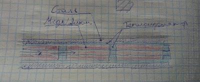

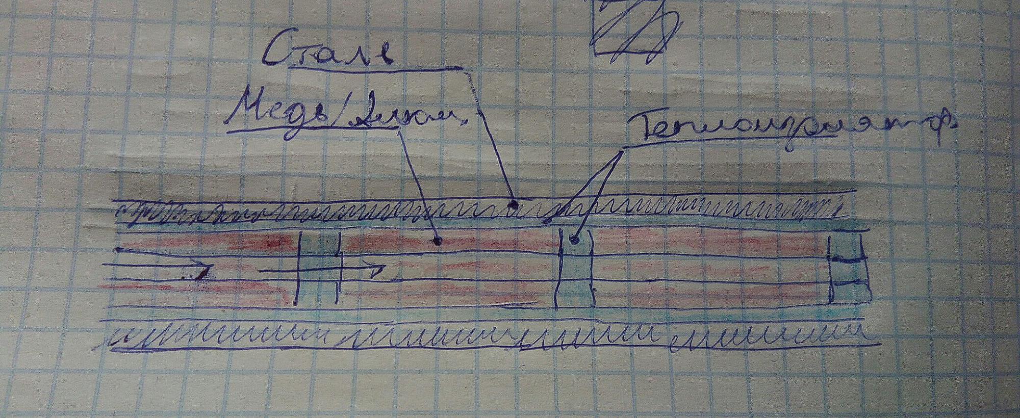

Такая мысль, соединительную трубку в альфа-стирлинге выполнить из отдельных небольших сегментов из меди или алюминия (лучше алюм. у него больше теплоемкость), разделенных кольцами теплоизолятора (керамика и т.п.), она должна работать как регенератор на всей протяженности и с минимальным аэродин. сопротивлением, не знаю правда на сколько эффективно.. :bw:
