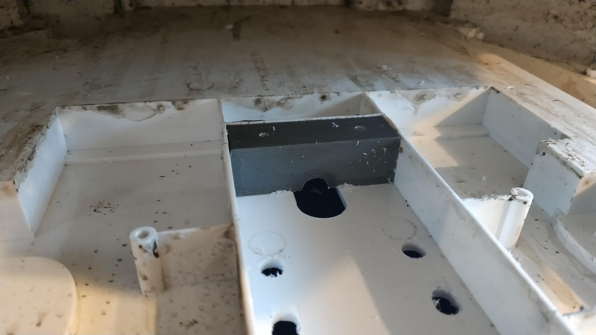

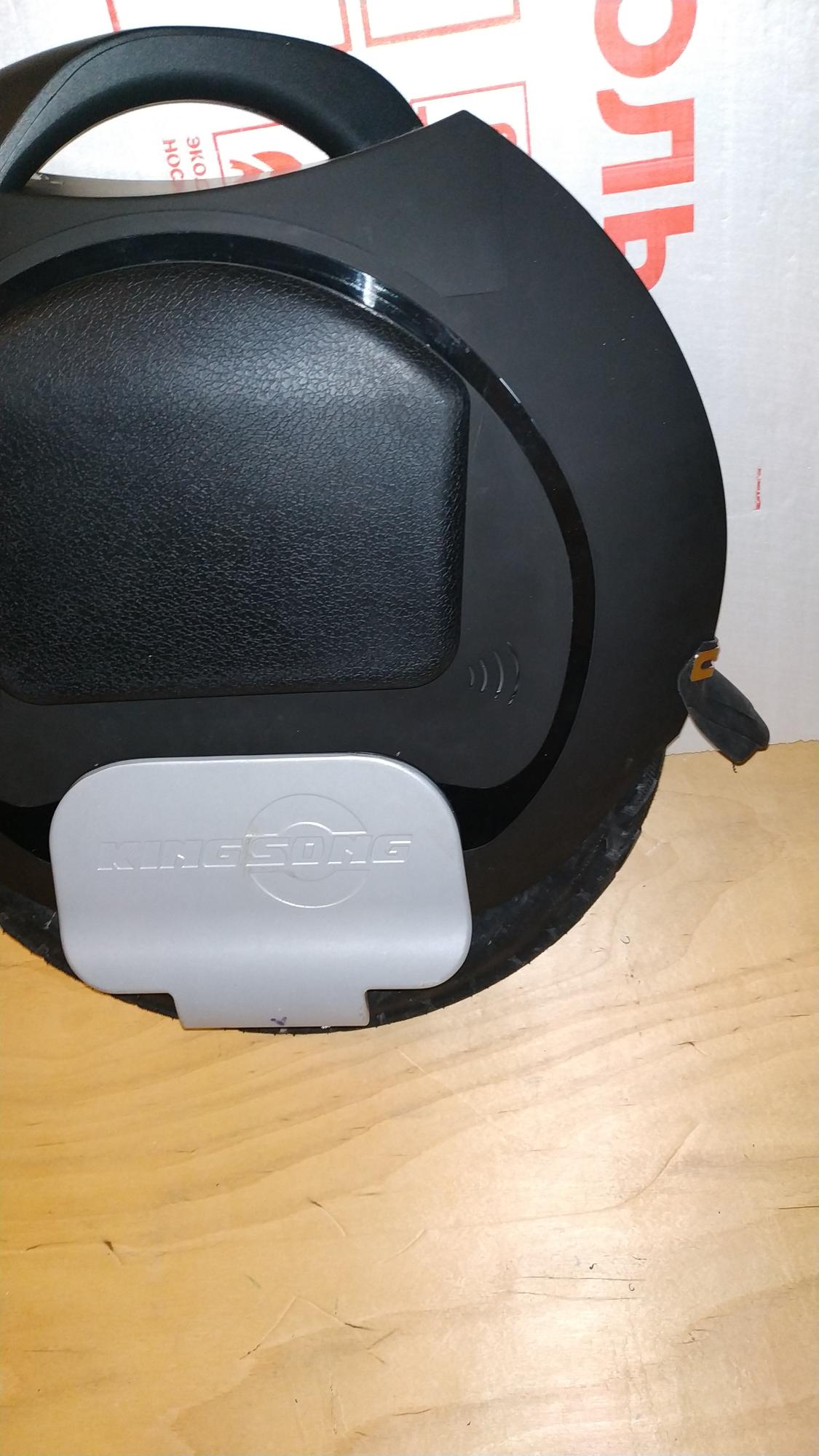

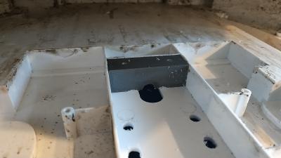

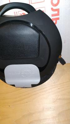

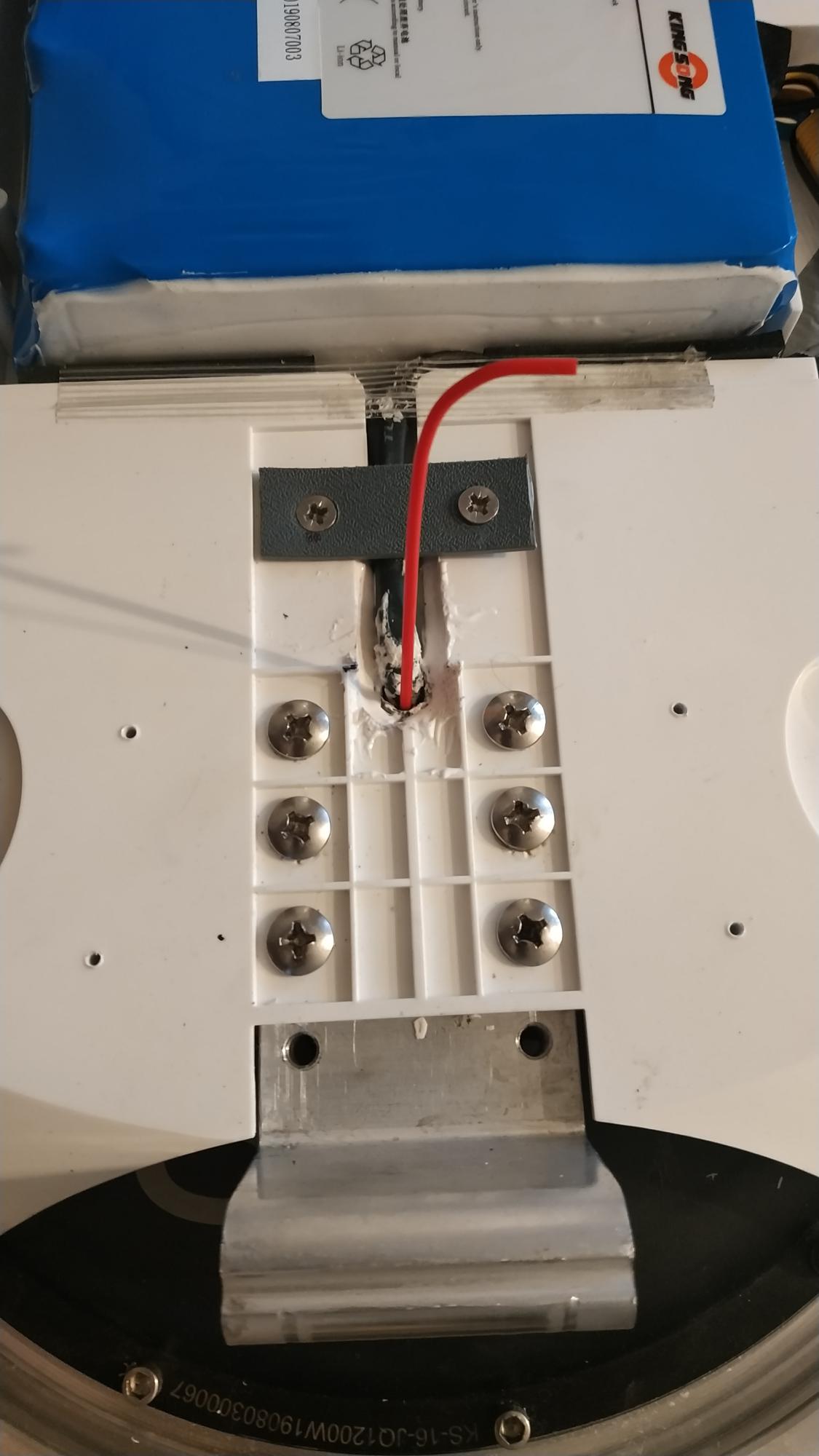

Приделал 2.5 покрышку. Немного фото может кому пригодится.

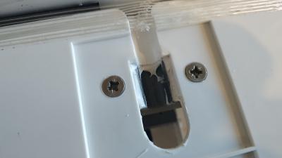

Поднимал способом лифта на одно деление. Просверлил и нарезал резьбу под верхние винты.
Проставки распечатал на 3д принтере, 600 руб за пару. Считаю это недорого с учётом что не надо что-то придумывать. Посадил на герметик и саморезы нержавейка. Так же отковырял стоковый герметик и просунул трубочку от вдшки. После загерметизировал. Трубочку удлинил и в мешочек с силикогелем. Это для того чтобы через подшипники не насасывало воды из снега.
Прокатился дома кайв теперь вставать на колесо удобнее. Подушка упирается уже в мясные места. И косточка не упирается в подушку.
Хоть и подпилил внешние накладки на 5мм все равно немного задевают. Завтра пильну ещё.
Вопрос 95+ давление 2,5 нормально будет?

Цитата: dmarvic от 30 Дек. 2019 в 13:54Подушка упирается уже в мясные места. И косточка не упирается в подушку.
Тоже хотел сказать про этот плюс. При подъёме корпуса, а не подрезке стоек, ноги зашли под подушки. И прыгать шикарно и точка давления на голень поднялась выше, что немного снизило давление от стояния на одной ноге.
А ещё посоветовал бы срезать пластиковые перемычки между винтами и приклеить на какой-нибудь мощный клей такие единые, прямоугольные шайбы под все три винта. Любит корпус трещать по отверстиям крепления стоек.

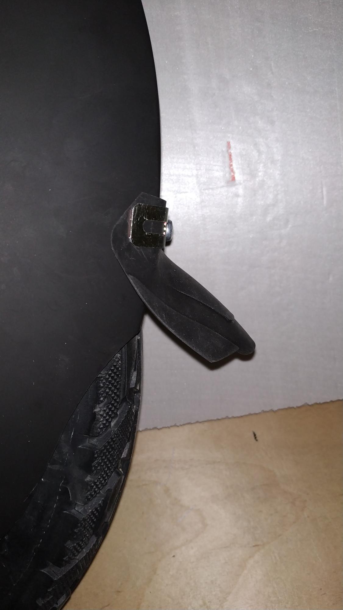

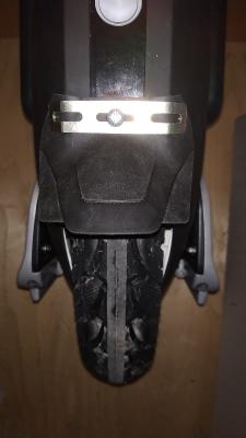

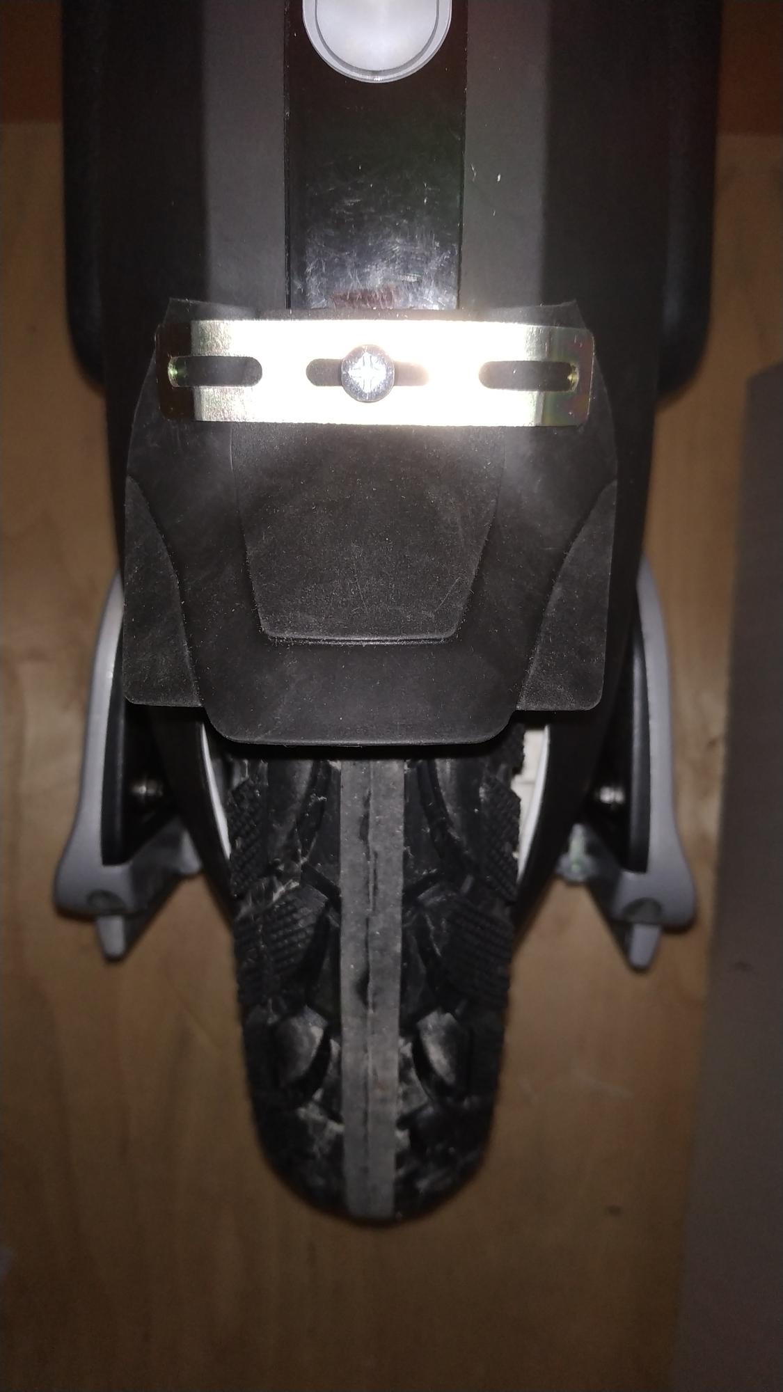

После установки покрышки 2.5 заметил как сильно "пачкает" снегом заднюю часть колеса, в принципе в теме упоминалось о том что колесо становится грязнулей. Стал думать про лето :) . Сегодня мимоходом заскочил в веломагазин присмотрел и сразу прикупил брызговик фирмы sks с катафотом.
Вот что получилось, черновой правда вариант. Позже железку заменю на нержавейку или в термоусадку. Брызговик резиновый гибкий.
Сейчас в голову пришла мысль где я подобную форму видел. Ласты - как раз изгиб. В гараже этих ласт, короче зря денег на брызговик потратил :)

Guantanamera
Такие вещи всё же следует фотографировать и репортить по факту использования. Чтобы по внешним следам можно было оценить как оно работает
