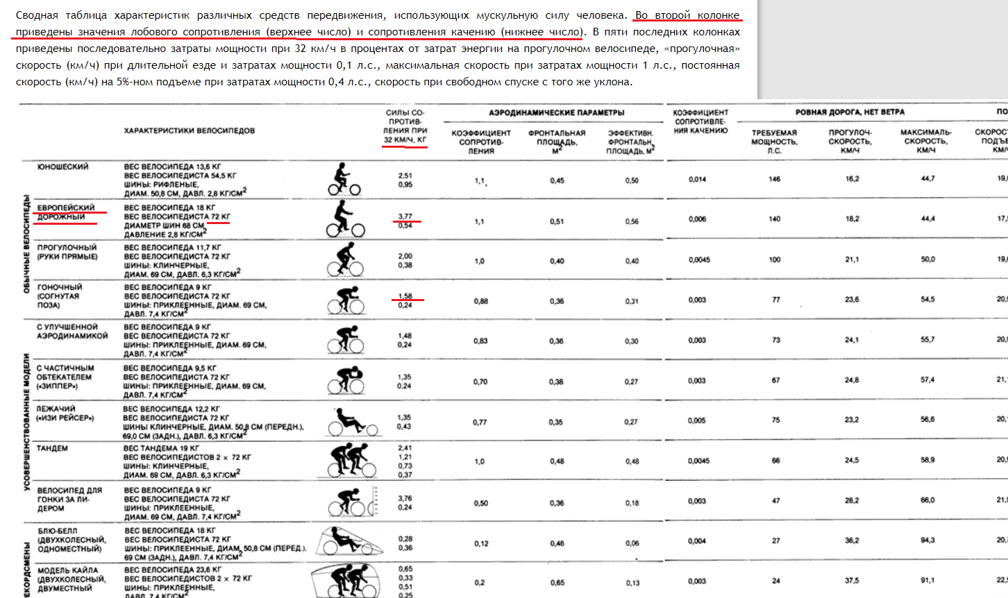

У велосипедистов за 100 с лишним лет все позы и сопротивления замерены в кг с точность до второго знака после запятой и на велосипедных скоростях :
как видим аэродинамическое сопротивление у европейского сидящего почтальона весом 72 на скорости всего 32км/ч равно 3,77кг, значит на 40км/ч будет 5,9кг. Я же говорю о 80кг райдере и более прямостоящего, значит сопротивление будет не менее 6кг или 60Н. Люди разной комплекции и парусности поэтому естественное положение стоящего человека при встречном потоке 40км/ч лежит где-то в диапазоне 3-5 градусов ИМО.

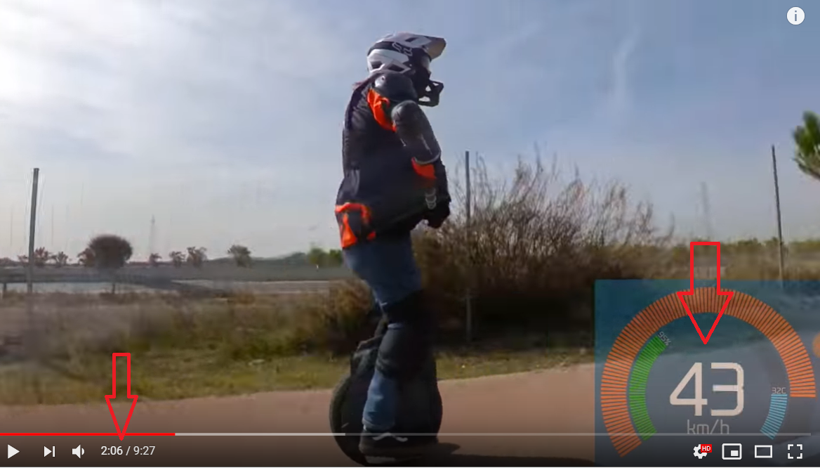

В случае с Робером там идет торможение с 46 до 43км/ч в течении 1 сек на видео с 2:05 до 2:06, отсюда идет выравнивание на 3-4 градуса ИМХО :) :
Кстати это торможение объяснимо т.к. в этот момент он переносит камеру из переднего положения в заднее и потом снова ускоряется.

Цитата: Vik3 от 25 Авг. 2019 в 09:20как видим аэродинамическое сопротивление у европейского сидящего почтальона весом 72 на скорости всего 32км/ч равно 3,77кг
Значит, велосипед добавляет достаточно сопротивления. Увидеть это можно, рассчитав терминальную скорость в соответствии с пропорциональностью силы сопротивления квадрату скорости. Предположим, что сопротивление самого почтальона на скорости 32км/ч действительно равно 3.77кг. Повесим на него парашютную систему (типичный вес 10кг), тогда терминальная скорость будет 32*sqrt((72+10)/3.77) = 149км/ч. Или 93миль/ч. Могу ответственно заверить, как опытный парашютист, что никто с такой скоростью в позе почтальона падать не может. Можно "вспухнуть" - расставить максимально руки и ноги, и выгнуться чашей, чтобы максимально увеличить сопротивление, и добиться 110миль/ч, но никак не 93!
Поэтому не зря на велосипеды ставят диски на колеса, колеса создают нехилую турбуленцию!

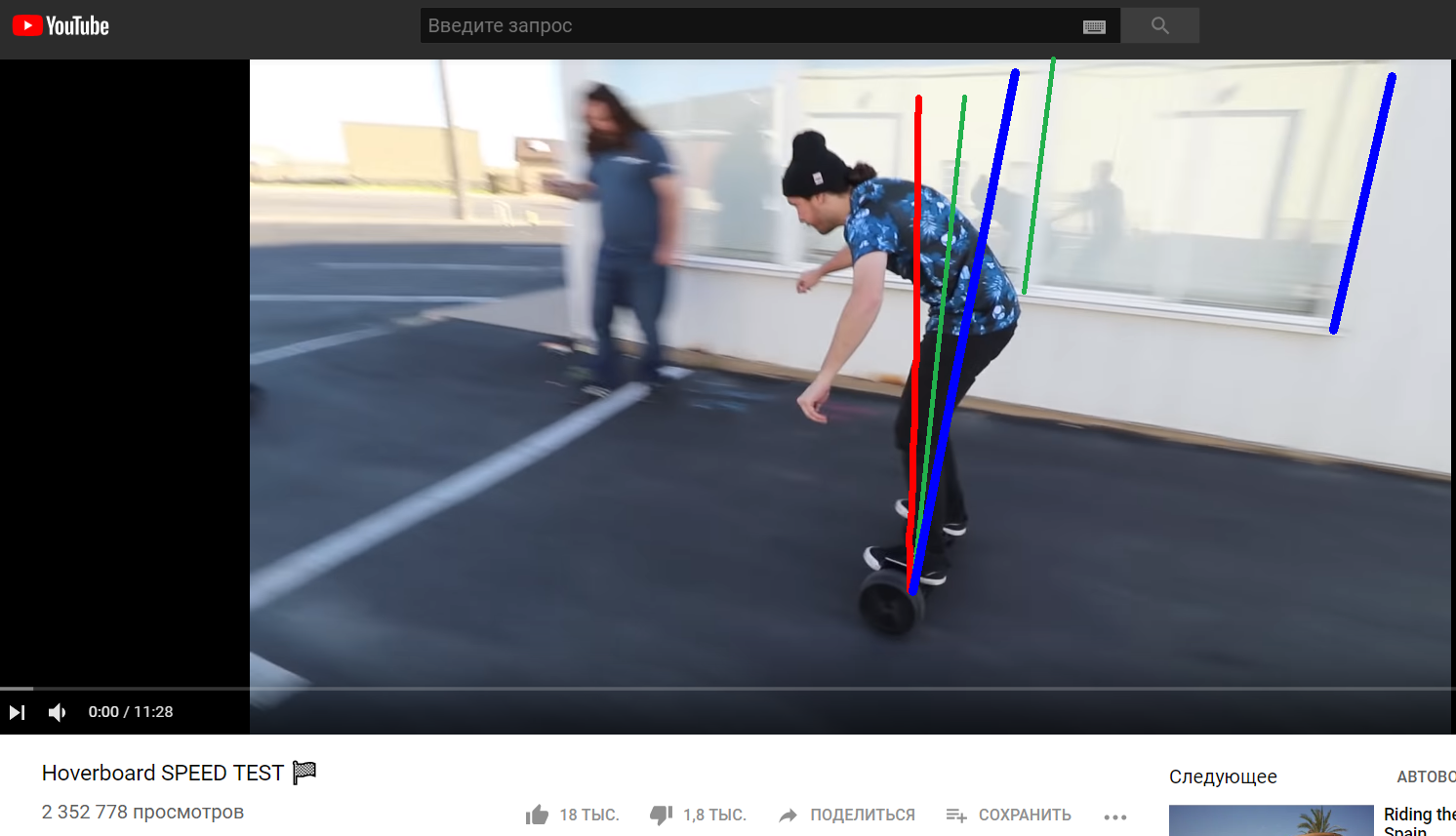

Цитата: B08AH от 24 Авг. 2019 в 23:48Вот тут видно очень наглядно. За вертикаль я взял ближайшую опорную линию - раму окна и провел параллель от педалей. Очень наглядно видно, что чел сильно вперед наклонен.
Неа... правильно Dmitry вертикаль нарисовал. Посмотри на угол здания ( около второго торчка). Если продолжить вниз все три линии ( угол дома, Дмитриева вертикаль, рама окна), то похоже они сойдутся в одну точку где-то на уровне метро. Это искажения кадра всего лишь. И Dmitry угадал.
Это ещё раз про недостоверность фото и видео. Много искажений.

Цитата: IlyaL от 25 Авг. 2019 в 09:58Неа... правильно Dmitry вертикаль нарисовал.
Да вообще пофиг, даже если не угадал. По версии личера, Вована и испида - этот человек наклонен под 45 град  :-D
Вован пытается украсть с картинки пару кило в сторону наклона, чтоб наклон прямо стоЯщего человека перешел с нуля до 1 град. Но разговор идет о 45 град. При этом, этот мелкий пакостник пишет такое:
Цитата: B08AH от 24 Авг. 2019 в 23:48Красную линию на этом кадре провел Дмитрий. Он считает, что это вертикаль. Я бы хотел сказать, что [b-b]именно так он врет и искажает факты[/b-b].

Ок. :) Я прям готов становиться лучше под твоим чутким руководством. И в доказательство рисую правильную линию по косяку заднего окна. Тут да, получается я лошара, наклон 45град. Я проиграл, расходимся...
Кто дальше линию нарисует? :laugh:

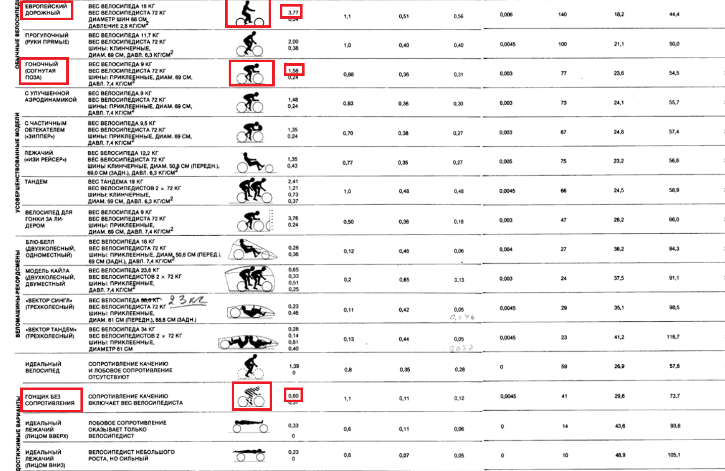

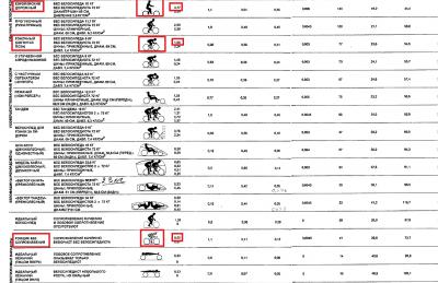

Да, ты прав - в эти 3,77кг сопротивления на 32км/ч входит сила аэродинамического сопротивления велосипеда которая составляет 0,6кг тоже на 32км/ч, см. ниже по таблице:
тогда сопротивление человека на скорости 32км/ч в позе близкой к позе "где мои чемоданы" будет 3,77-0,6=3,17кг, или на скорости 40км/ч будет 3,17х(40/32)^2=5кг . Крутые ребята однако на моноколесах ездят почти прямо поэтому сила потока давящая на райдера будет ближе к 6кгс :) .
Чайнег
Вычитать сопротивление "голого" велосипеда просто так нельзя, т.к. потоки для "голого" почтальона и "голого" велосипеда - это одно, а для почтальона на велосипеде - другое. Для иллюстрации рассмотрим два шара в потоке. Если они далеко друг от друга, то суммарное сопротивление равно сумме сопротивлений каждого шара. А если они находятся рядом, то суммарное сопротивление будет больше, чем 2х одного, потому что между шарами есть "карман", в котором создается положительное давление, ну и зона разрежения за шарами будет более обширная.

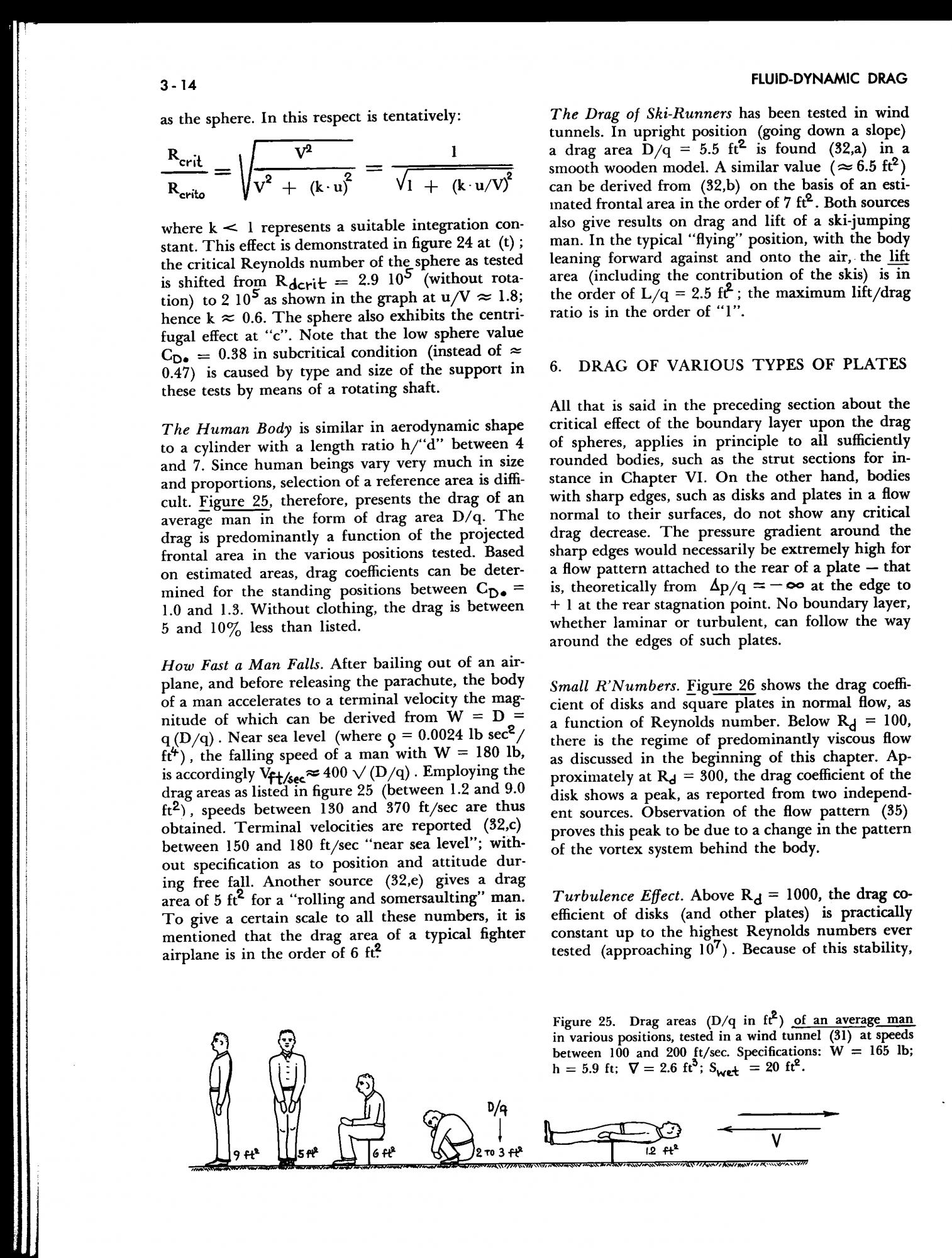

Вот выдержка из классического труда S.F.* "Fluid-Dynamic Drag".
Для стоящего среднестатистического человека эквивалентный мидель (площадь, равная силе сопротивления D, поделенной на динамическое давление q = 1/2*ro*V^2, где ro - плотность воздуха) равен 9кв.фт., или 0.84кв.м. Для скорости 40км/ч (11.1м/с) динамическое давление q = 1/2*(1.25кг/м^3)*(11.1м/с)^2 = 77Па, итого сопротивление D = 65Н = 6.6кгс.
Да, получается выше, чем мои оценки. Получается, все-таки влияние поверхности, на которой стоит человек, по сравнению с ее отсутствием, весьма существенно (и тут мой пост выше о том, что сопротивления нельзя просто так складывать, как раз в тему).
Если бы этот человек (165 фунтов = 75кг) был в свободном падении с парашютом ну пусть даже 15кг, то можно ожидать терминальную скорость 40*sqrt((75+15)/6.6) = 148км/ч = 92миль/ч - невозможно, "парашютист Чайнег гарантирует это".
Значит, я был не прав. Близость к земле надо учитывать в оценке силы сопротивления.
