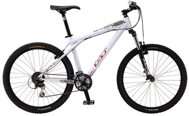

Всем привет, коллеги!
В уходящем году вкусил электротему покатавшись на моноколесе.
Как заядлый байкер(вело и мото) хочу обмоторить свой велосипед -  у меня легкий кантрийник.
Я понимаю что тема баян, но покурил стринцы 4 форума,  везде либо глубокие дебри и полемика насчет количества обмоток и матерьяла шестеренок, либо обсуждения 2016 и позднее года.
Хочу редукторник на ватт 350-500,  посоветуйте несколько брендов между которыми повыбирать? МАК? бафанг? Больших скоростей перепадов высот и пробегов не будет,  скорость до 40-50кмч на прямиках,  пробег до 10-20км в день.  Хз брать ли хаб в заднее колесо или ограничится передним. Заднее выглядит попривлекательнее. Заспицую сам.
Советы по выбору контроллера тоже приветствуются.
Батарейка будет скромная, от  10s2p и далее по финансам.

eTyson
[user]XPbIM3[/user], а каков ваш вес и рост?
Кантрийник двухподвес, или хардтейл?
XPbIM3
Цитата: eTyson от 29 Дек. 2017 в 13:42XPbIM3, а каков ваш вес и рост?
±180см, 80кг.
GT Avalanche 3.0  слегка проапгреженый

[user]XPbIM3[/user], можно МК и 350Вт, как показал Илс, но задний Бафанг 500ВВт (или аналог) будет убедительнее и универсальнее. Но, главное, батарейку надо мощнее. Если хотите 45-50км/ч, то надо не менее 48В, т.е. 13S. А учитывая стандартные популярные пластиковые боксы на 50 элементов, то на данный момент для вашего случая минимально/оптимальной мне видится АКБ 13S4P из элементов SONY VTC6. Т.е. 48В/12Ач, которая долговременно будет отдавать 500Вт и кратковременно в пике до 2000Вт.
Цитата: XPbIM3 от 29 Дек. 2017 в 13:08
А продукция Xofo? XF-V например 500ватт задний, окло 4кг. (Передний XOFO вообще заявлен 2800гр.  Как они по качеству?)
Я впринципе не яростный спортсмен, просто прохваты по городу и легкому грунту люблю.   Почему-то побаиваюсь конфигурации с передним МК - боюсь бинихоп дергать станет каторгой.
И каторгой станет, и вообще-расхочется прыгать на любом хардтейле-электровело.
В т.ч. с задней гирей в 5кг.
У меня был Аваланч. Крепкий аппарат, и рама крепкая. А вот задние дропы - дрыщавые.
Пару прыжков (с гирей)  - и раму на выброс.   :kidding:
Хофо - это копия Мксуса. По качеству лидирует Бафанг, потом Мак, потом все остальное. ИМХО, конечно.  :-)
