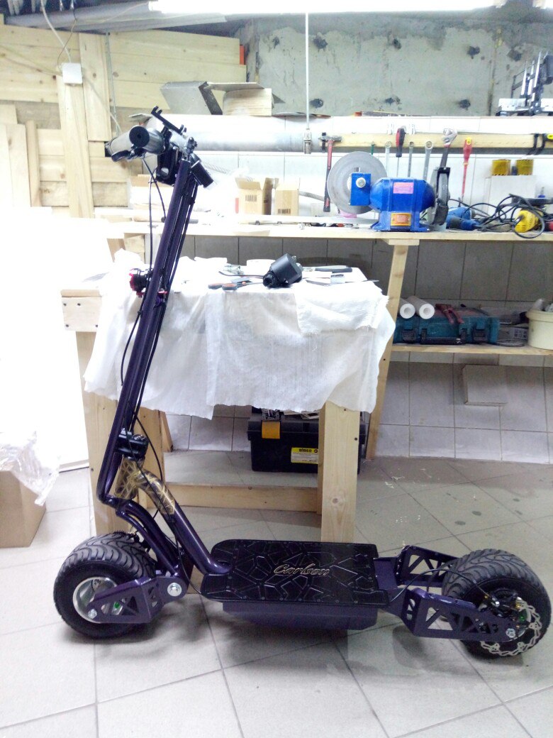

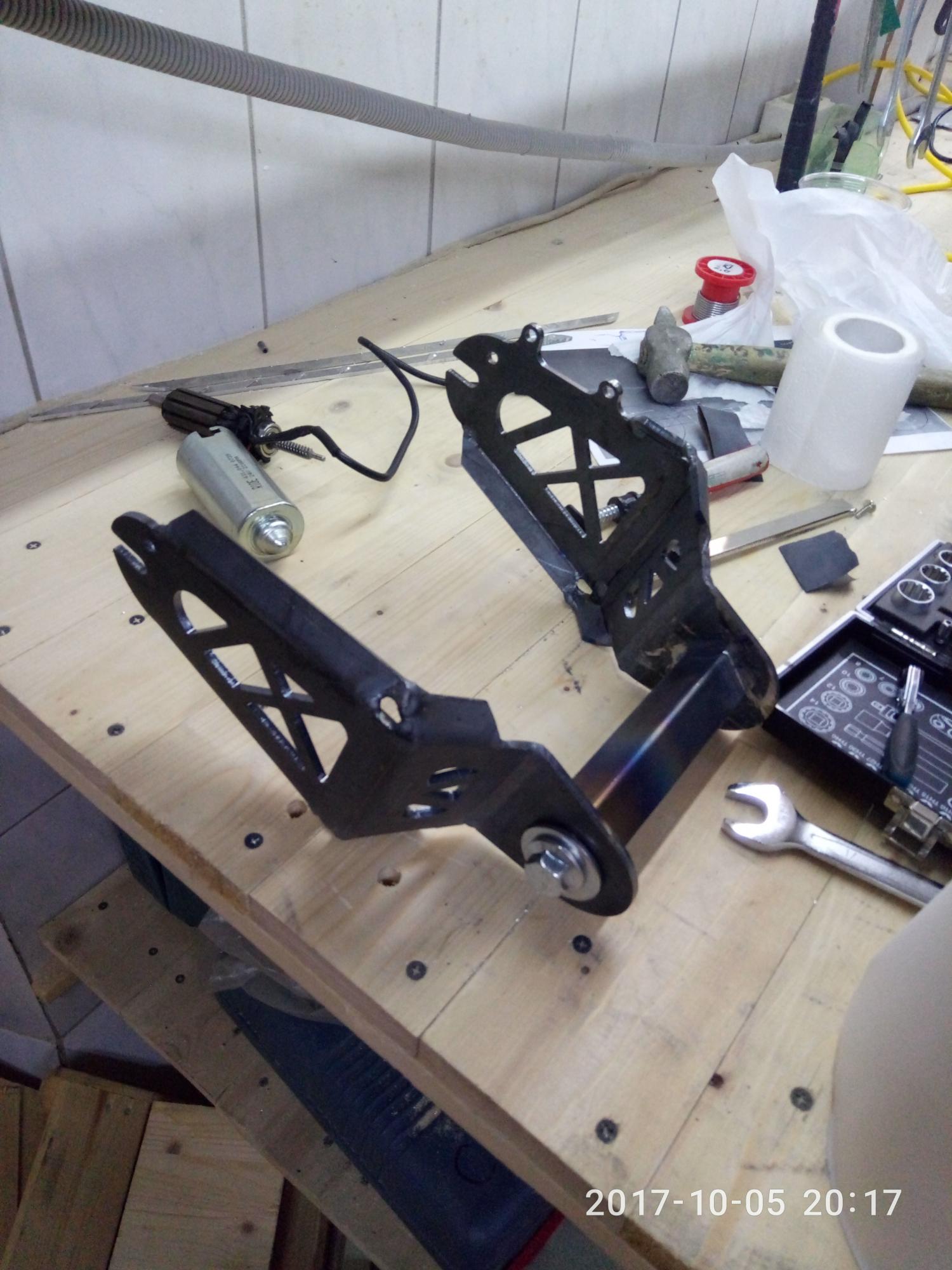

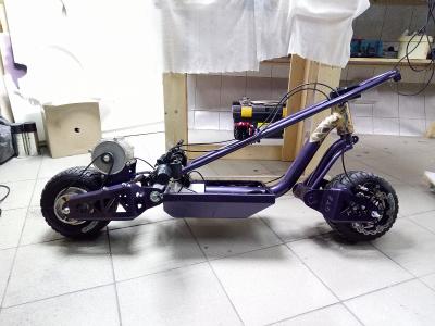

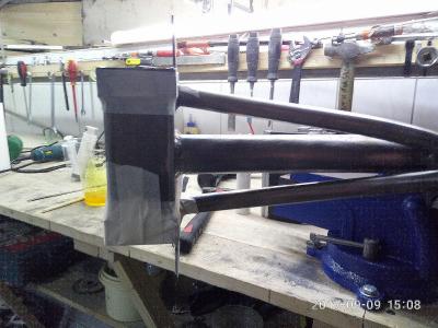

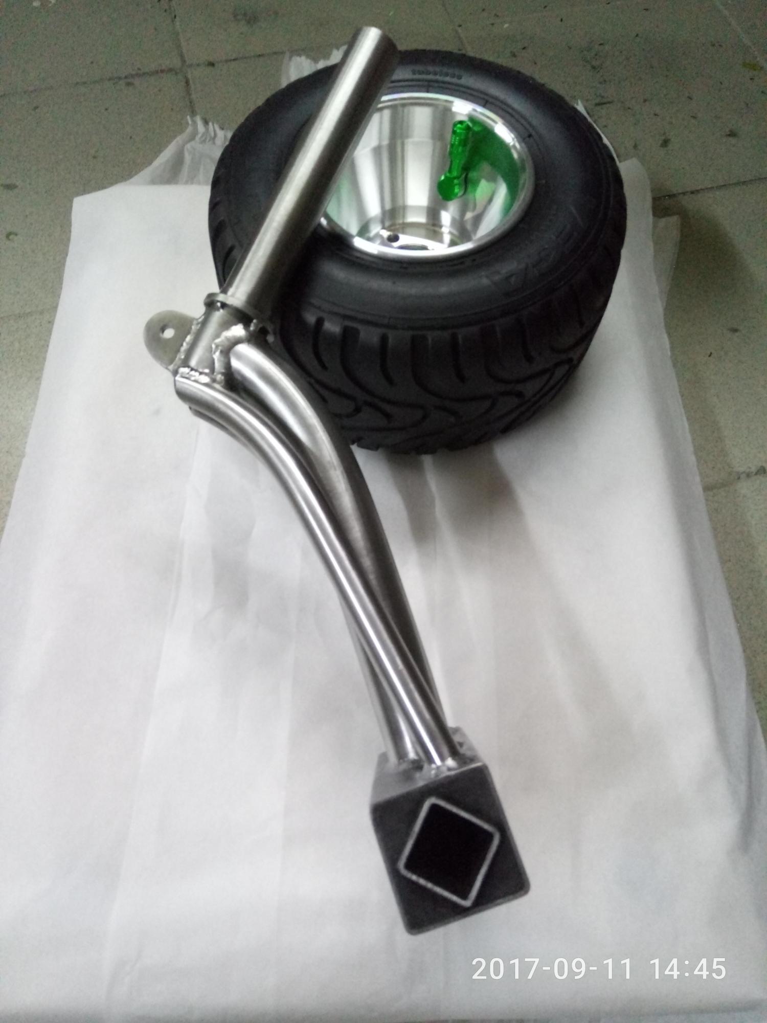

Всем привет!К следующему сезону собираю электросамокат. Колёса от картинга.Подвеска эластомерная полиуретан.Фото что уже сделано.
ПОЗДРАВЛЯЮ ВСЕХ С НАСТУПАЮЩИМ НОВЫМ ГОДОМ!
poraboloid
О, прикольный аппарат.
По узлу складывания и подвеске уже понятно кто делал. )))

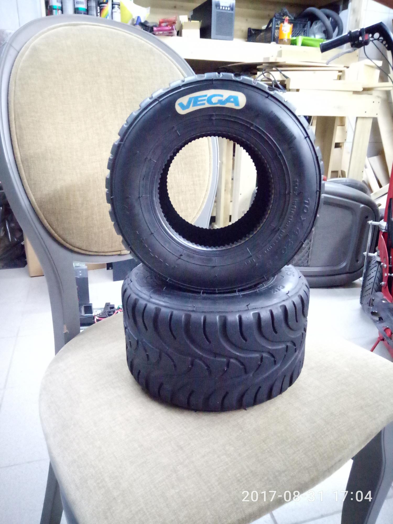

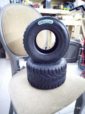

Колёса зачетные, картинговая резина ?
Почему низкий такой ?
На него же встанешь - он еще просядет, а на кочках вообще чиркать днищем по асфальту будет.
maliont
Резина картинговая.

Сборка рамы самостоятельная!Каюсь подглядел у Профи АУТ!!!

inwin
[user]maliont[/user],
какой текущий вес?
какой планируемый вес самоката в сборе?
когда планируете закончить самокат?
poraboloid
Цитата: maliont от 01 Янв. 2018 в 11:01Сборка рамы самостоятельная!
Браво ! Заслуженный плюс в репутацию.
maliont
Полный вес самоката 33кг. Хотелось меньше)))
Планирую в весне закончить.

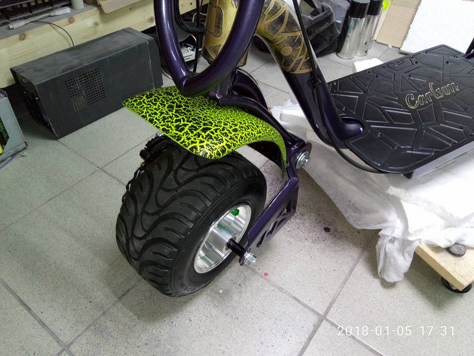

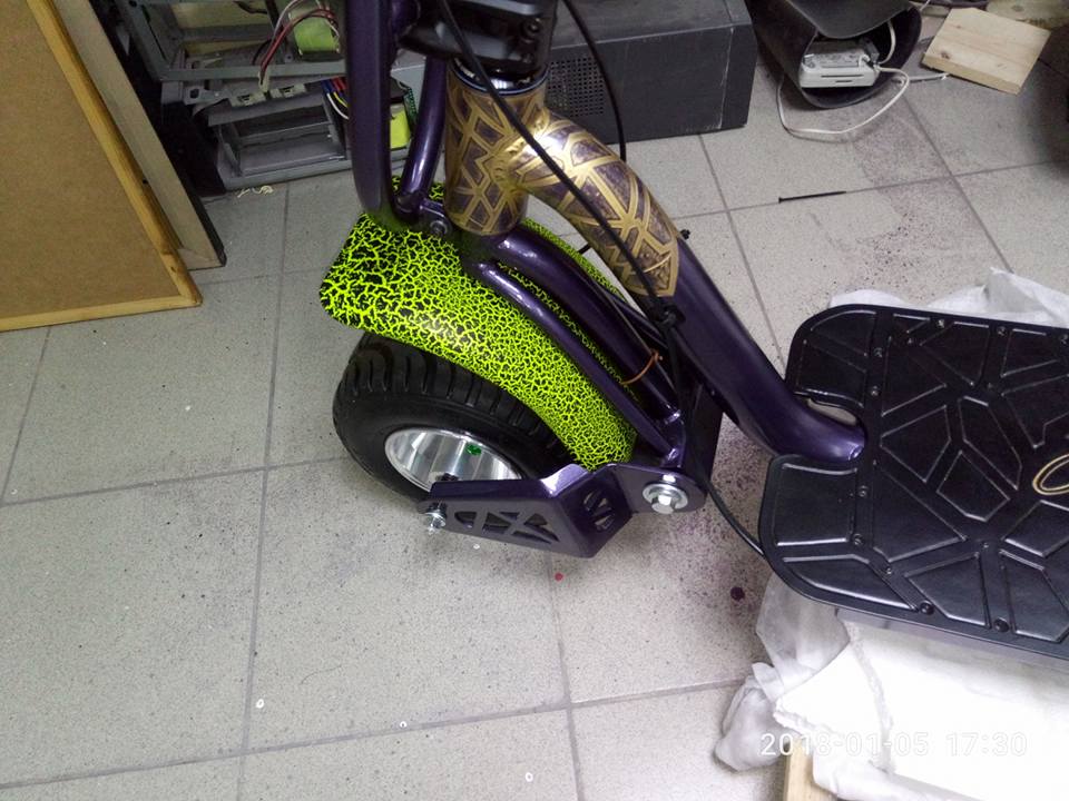

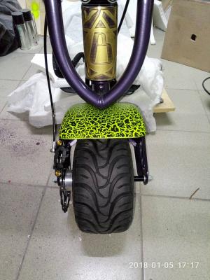

В продолжении темы!Делаю крылья.пока готово переднее.материал крыла(стеклоткань эпоксидная смола.) Прикрутил на проволоку,это временно))) :-)

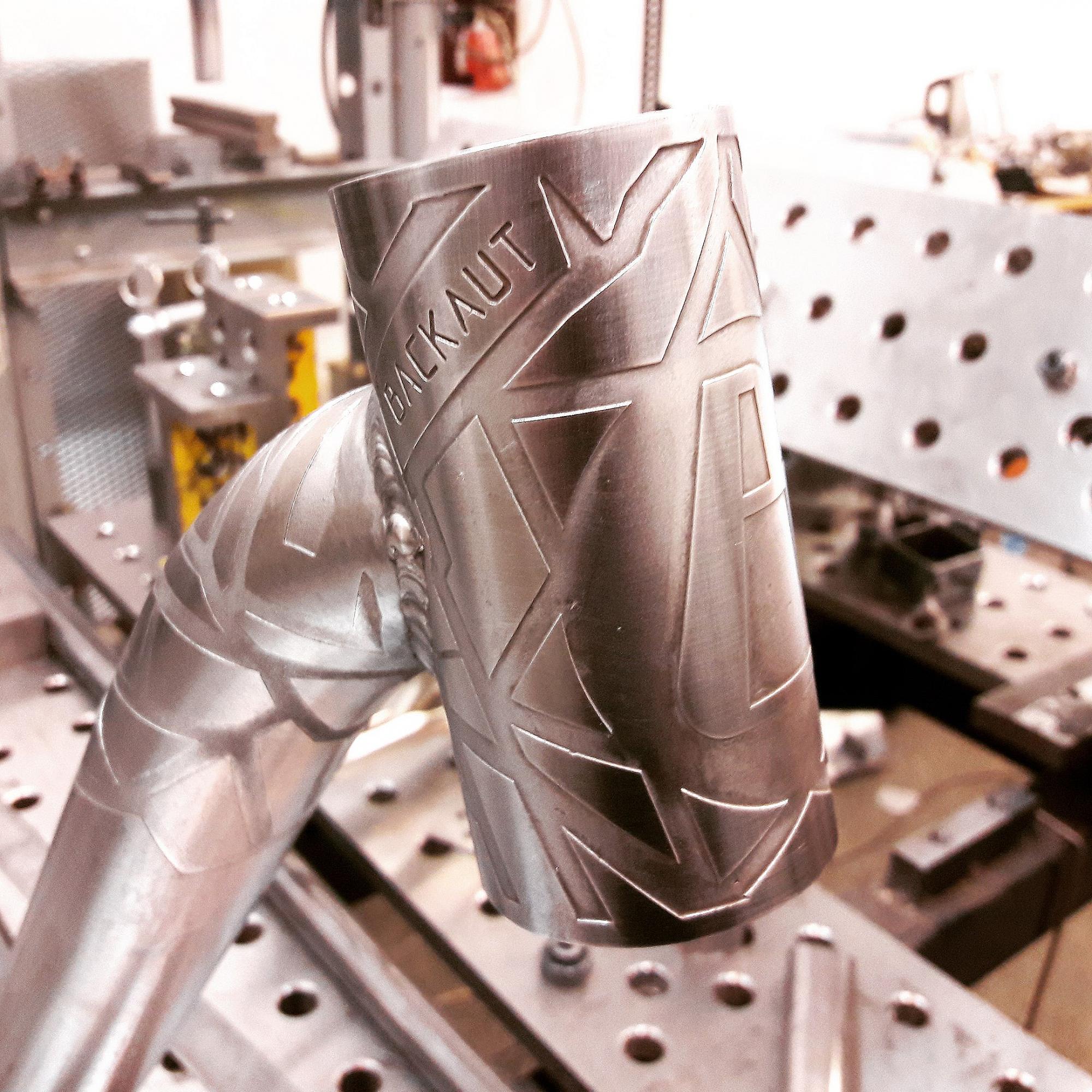

ferum

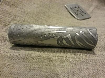

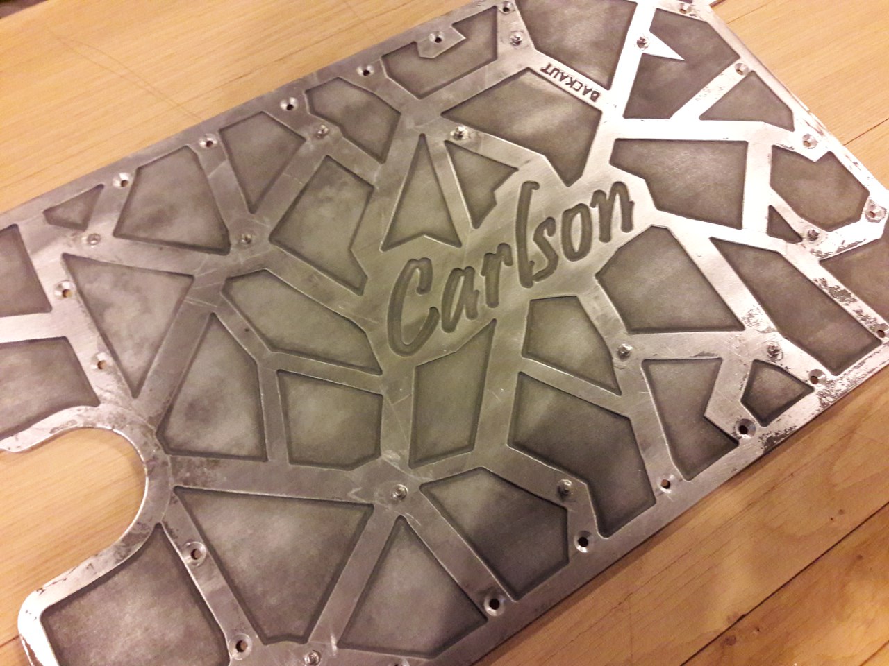

[user]maliont[/user], На стакане и трубе, это гравировка? А как на изогнутой трубе? Или это не на чпу сделано?
maliont
Электрохимическое травление металла.Делали сразу на раме.

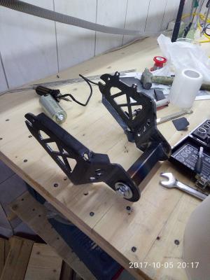

[user]maliont[/user], Приветствую и с праздниками всеми! крылья лучше приделать к маятнику колеса- и очень близко к самому колесу- будет лучше смотреться!
Материал самоката - алюминий или железо? параметры мотора и акб какие и какой контроллер? рекуперация? скорость?
самокат классный- габариты большие конечно...

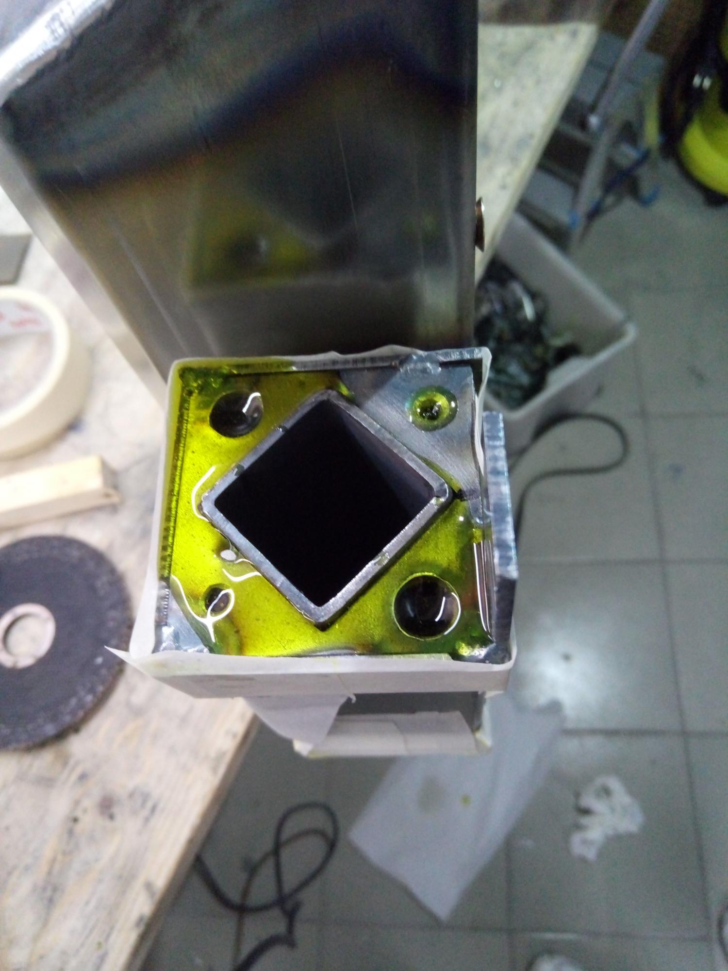

тоже думал про колеса картинга и сделать по типу такого)))

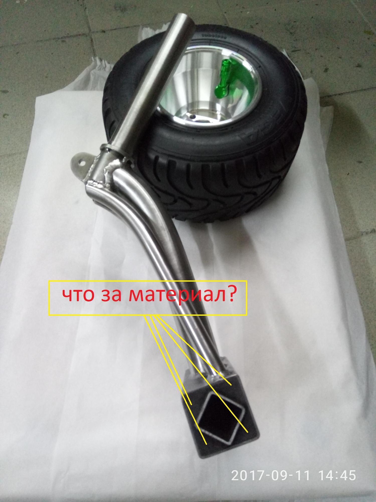

и что за материал:
poraboloid
maliont

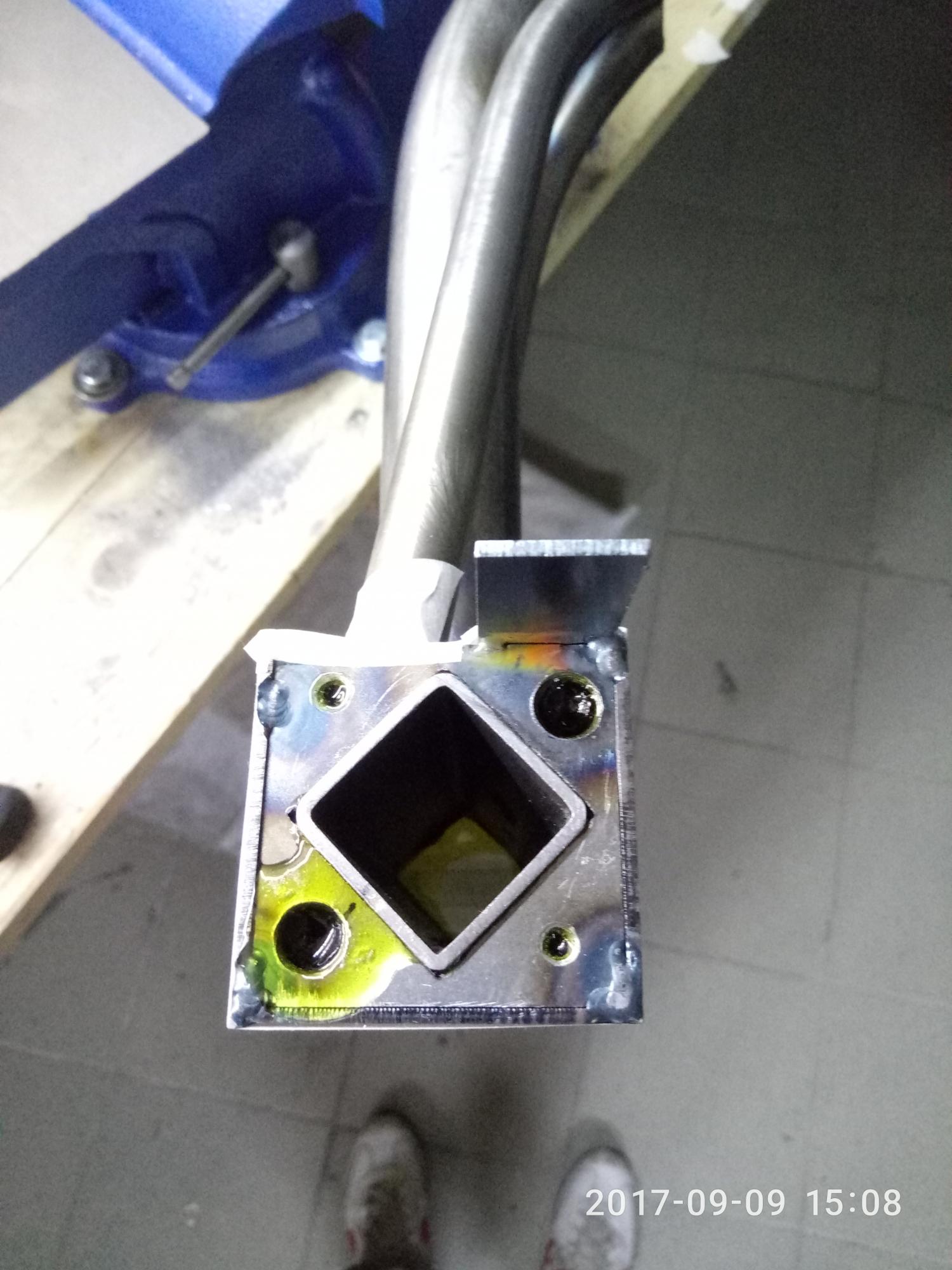

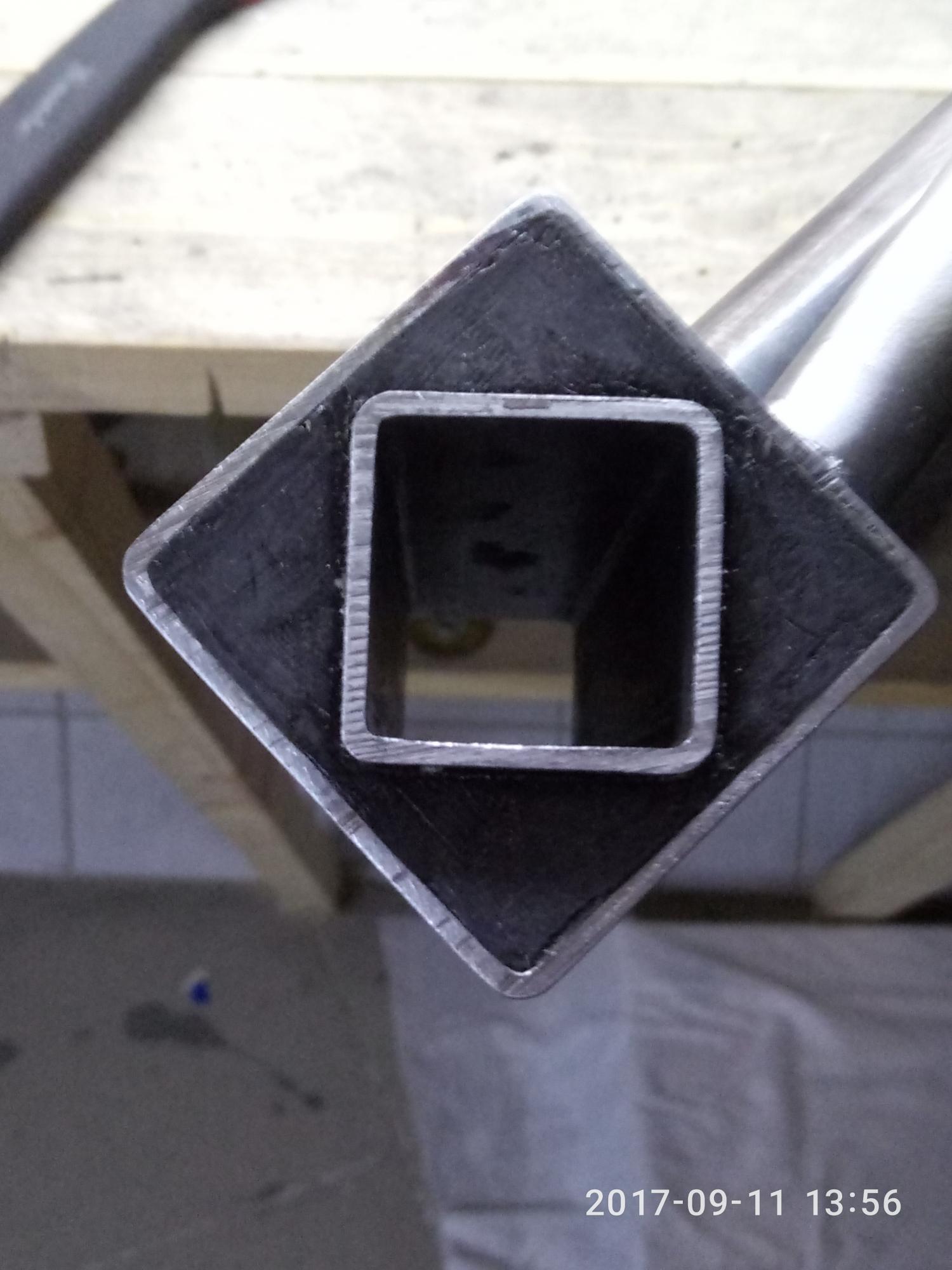

Жидкий полиуретан отливал внутрь между квадратами.По жёсткости подбирал под свой вес.
Материал рамы: основная труба нержавейка 52*2 мм
Остальные трубы Сталь м20.

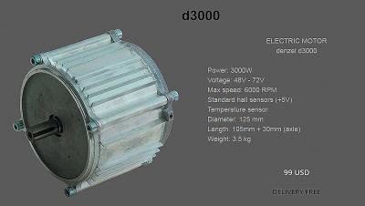

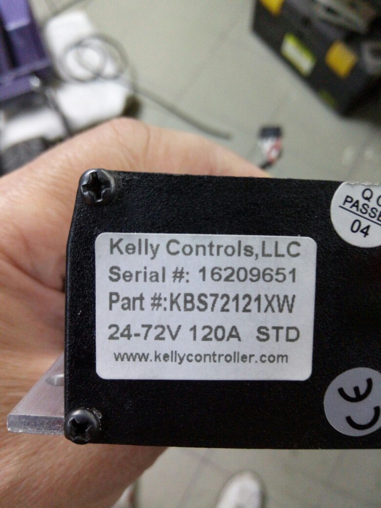

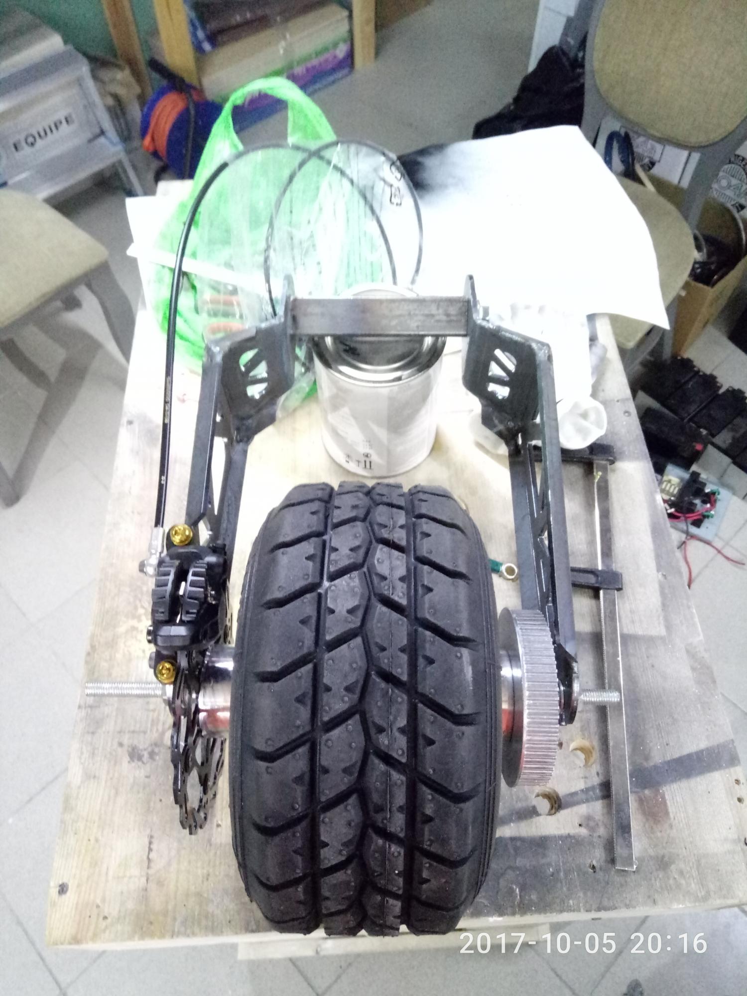

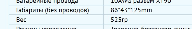

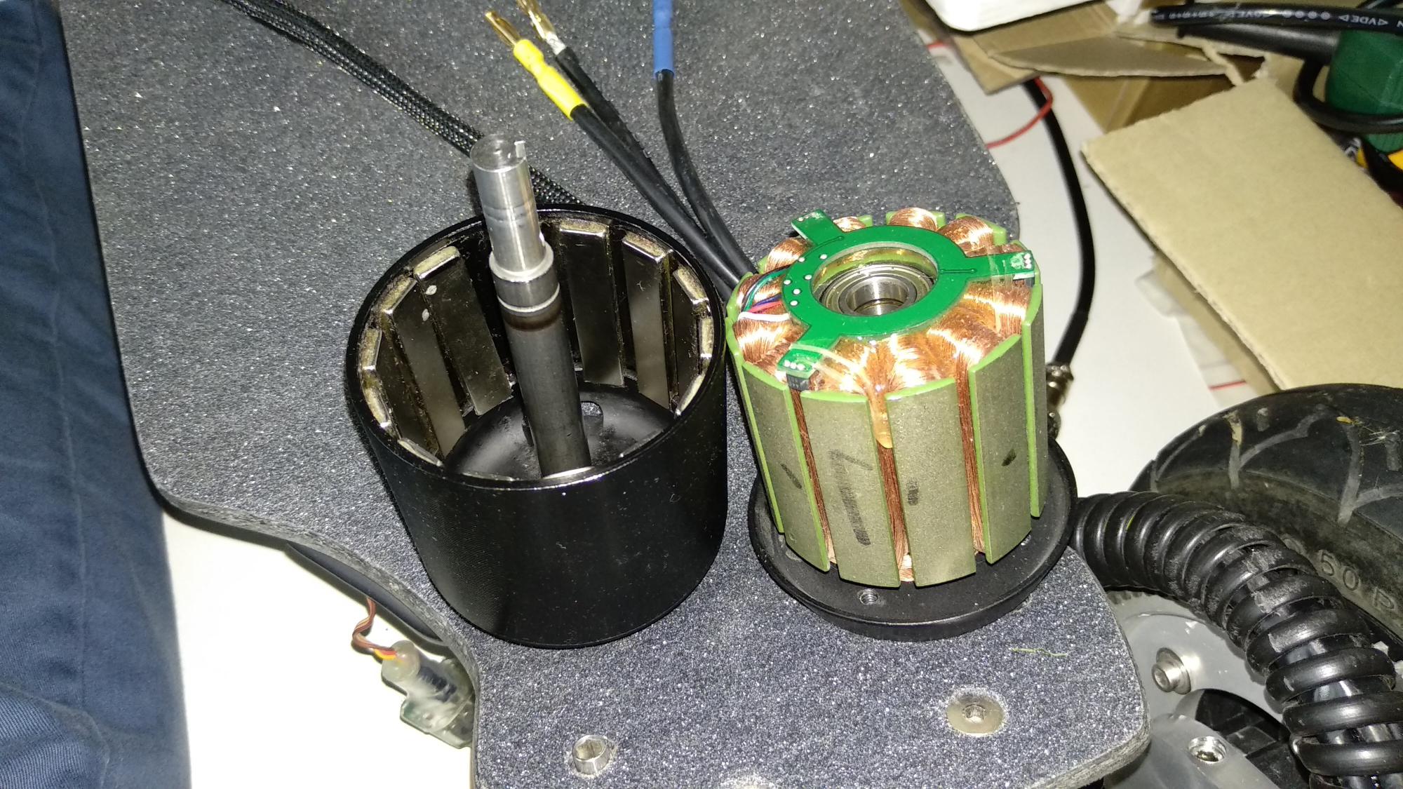

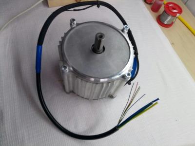

Контроллер Kelly KBC 72121XW.
Рекуперации не будет,ремённая передача.Да и зачем не вижу в этом особого толку. :-)

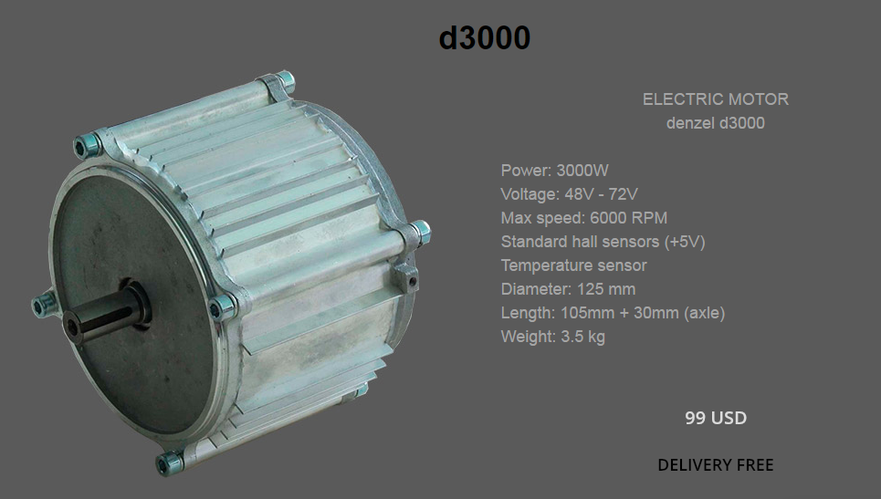

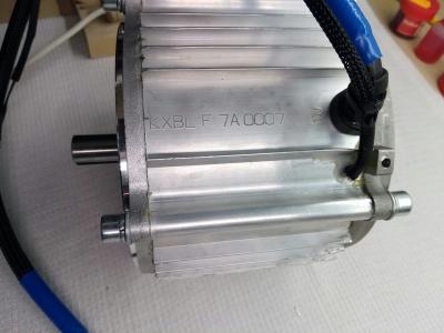

Мотор denzel D3000.
Батарея 60v 18ah
Андрей89ру
а батареи не мало в 60В-18А (это 1080Вт) а двиг 3000Вт- хватит на 20 мин езды всего? и фривил думаю увеличит пройденное расстояние за счет наката с горок на пример...

[user]maliont[/user], какая планируемая максимальная скорость? 6000 оборотов, 10 дюймов.
300 км/ч?
проект очень красивый!
сделайте видео обзор по завершении проекта.
какая конфигурация батареи? (ячейки, параллели, бмс)
батарейку бы ампер на 80, а ток ограничить 50а.
что по электронике?
будет ли бортовой компьютер с круиз контролем, ампермометром, датчиками температуры и т. д. ?

Тонкие трубы не есть хорошо)))Да и основная труба совсем не тяжёлая. большой вес передний и задний маятник между перьями брусок квадратный!Всё делалось с большим запасом прочности.Если райдер будет под 150 кг.и больше))) этот самокат не развалится.
Андрей89ру
а не думали сделать сам маятник из алюминия Д16- будет легче и крепко очень.
