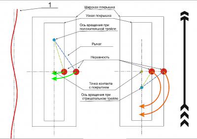

Чёто по моему друзья вы всё усложняете... Самокат, он и есть самокат. Должон быть прост, как трёхлинейная винтовка.
Не хочу хвастаться, но этот "линкольн" не воблит и не "клюёт"
rx3avs
Мне кажется причиной расколбасов является в основном «гибкость» рамы, трейлы и углы больше влияют на управляемость в целом.
У гопеда труба хребта диаметром 45 мм., у ЭВО она вообще из квадратного профиля, трейлы и углы совершенно разные в корне. При этом ни на том, ни на другом «воблинга» нет, и разгонял я их прилично.
Иван Сусанин
Резина. Узкая и высокая. Уж на что самолёты не могут пожаловаться на нежёсткость шасси, а "шимми" в своё время было проблемой. И причина- упругая деформация пневматиков при движении.
rx3avs
Вывод, или предположения какие?
Почему этих проблем нет в вышеуказанном примере?
На обоих самокатах резина не узкая.
Иван Сусанин
#170
Одна из возможных причин. Её почему-то редко берут в расчёт. При "удачном" раскладе на узкой и высокой резине (и слабее накаченной) больше вероятность появления шимми.
На самолётах  проблему решили- спереди ставят по два колеса.

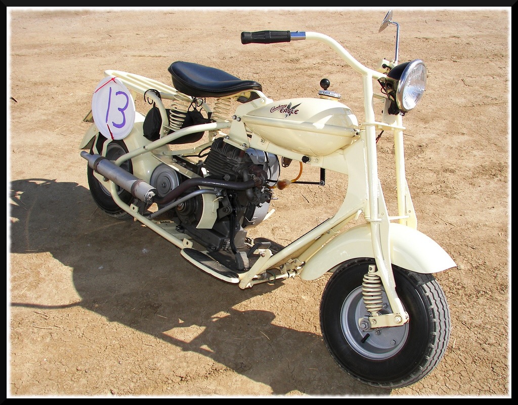

[user]Klavish83[/user], Еще куча японских "табуреток" имела обратные рычажные вилки. Весьма достойно работавшие.
Klavish83
#172
[user]Иван Сусанин[/user], да, есть. Только год у них посвежее этого будет или я ошибаюсь  :-)

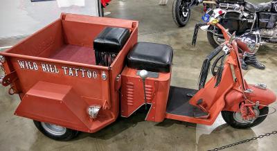

1954 Cushman Truckster Model 782
Пиндосы свои cushman husky с самолётов на парашюте сбрасывали

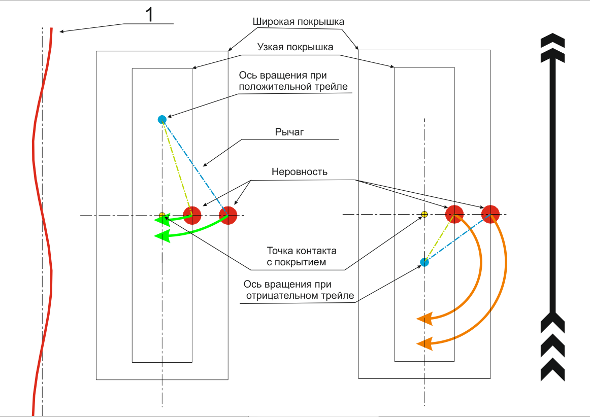

Нарисовал наглядную картинку по положительному\отрицательному трейлу, с резиной разной ширины.
При езде по не идеальному покрытию, переднее колесо постоянно встречает на своём пути неровности, которые вызывают сопротивление качению и постоянно смещают точку контакта покрышки. В итоге, точка контакта постоянно плавает относительно оси движения(на рисунке под №1). И чем шире покрышка, тем больше создаётся рычаг для отклонения. На высоких скоростях добавляется гироскопический эффект колеса, что при недостаточном трейле вызывает неконтролируемое увеличение амплитуды.
Конкретно у меня, покрышка была забортована криво (всяко старался, не получилось) и резина относительно диска гуляла вправо влево. То есть, даже на идеальной поверхности точка контакта покрышки с покрытием плавала, как на рисунке под цифрой 1.  И при достижении 45км\ч, начинался раскалбас :)
Более узкая резина встала на диск идеально и пока что, до 58км\ч воблинга не наблюдалось.
Цитата: rx3avs от 09 Июнь 2018 в 08:55Почему этих проблем нет в вышеуказанном примере?
Много причин
1.Вы не достигли необходимой для этого скорости.
2.Отлично забортованная, хороша накаченная и отбалансированная резина.
3. Достаточный, для Ваших скоростей трейл.

[user]alex_2d[/user], 2U
Не цитирую, ибо с телефона.
В теории мне всё понятно.
На практике, сами видите техники достаточно.
Давление от 1,4 бара до 4 бар.
Достаточная или недостаточная скорость мне не совсем понятна, ибо разгоняли под 70, но это чисто для эксперимента, для просто покататься, это с лишком.
Балансировка на таком диаметре вообще не актуальна на наших скоростях.
Думаю не там ищете. Но понаблюдать интересно.
