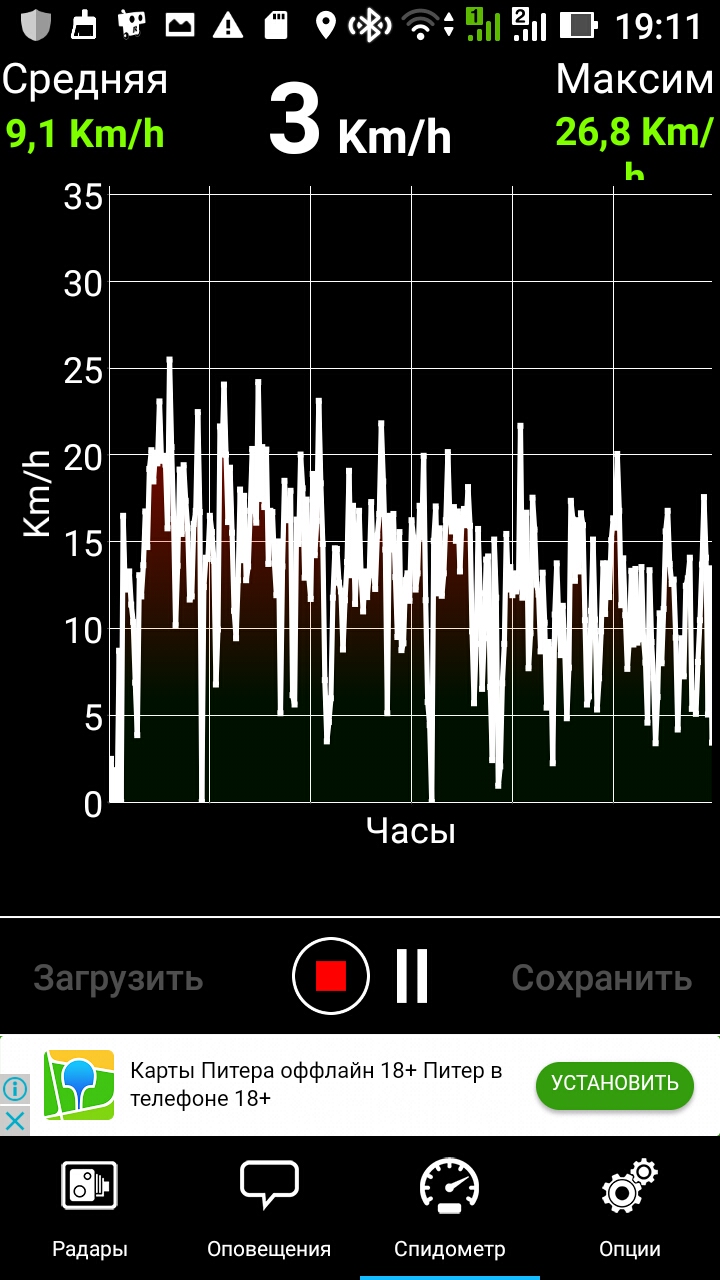

Путем вычислений, поездок и измерений, наконец понял, что означают показания на дисплее моего пепелаца. Получилось, что это вовсе не мили, а у.е., которые нужно поделить пополам, чтобы получить километры. И что-то маловато получается у меня пробега на двух батареях 36в (13ач и 10ач) всего-то 19-20 км. Для сравнения, у меня на велике стоит батарея 20ач 48в с кареточным мотором, на котором
я проезжаю в гоночном режиме ассиста 63-65 км. Не маловато ли для самоката, как думаете?

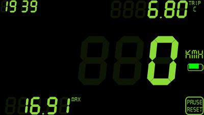

Александр61
Скорость рваная, выкручиваю полностью, максимум был достигнут при сухом асфальте  около нуля градусов-26,8км/ч, при -5 и гололеде 17км/ч. Поверхность без подъемов, но
с торможениями через бордюры, насчет песочка-маловероятно, т.к дополнительная батарея разряжается пропорционально штатной( ну если только они обе из песочка), километраж, опять же измерял по карте гугла, спутниковые приложения врут как по скорости, так и по расстоянию, единственное, что я еще не проверял, так это напряжение отсечки, может контроллер рано отключает.
