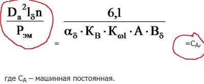

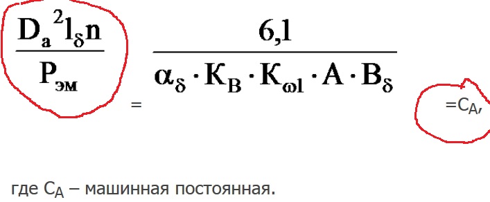

kor
Цитата: edw123 от 05 Сен. 2020 в 09:54Если размеры корпуса не изменились значит мощность разве что немного должна увеличиться - не через чего рассеивать лишнее тепло.
При удлиннении магнитов и статора (при сохранении неизменным Kv) пропорционально "укорачивается" и "утолщается" обмотка, ее сопротивление становится меньше и можно вдувать больше ампервитков (повысить момент, мощность на валу) при оставшихся неизменными потерях в меди, приблизительно в 60/55=1.09 раз. (без учета заливки компаунда)

kor
#178
Цитата: edw123 от 10 Сен. 2020 в 12:59Больше меди - это хорошо, это правильно. Но вот к примеру, на сколько процентов стало больше меди? На сколько это увеличит кпд - на 1-2%? Соответственно и мощность без перегрева вырастет ровно на столько же.
Можно же не гадать, а посмотреть формулы зависимости момента, мощности эл. машин от главных размеров, например тут:
https://studopedia.su/20_106070_glavnie-razmeri-elektricheskih-mashin.html
Где хорошо видно, что при неизменной машинной постоянной (как-раз наш случай), мощность прямо пропорциональна длине ротора l (длине магнитов = толщине пакета статора в нашем случае), и квадрату диаметра ротора D (в нашем случае неизменен). И оборотам n, тоже неизменны.
  66мм/55мм=1.091 во столько вырастет момент, мощность при равных оборотах, при равных потерях в моторах.
