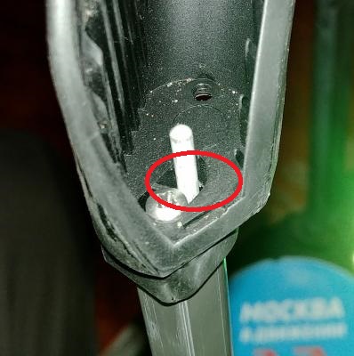

Mystic Traveller
Цитата: Taler от 07 Янв. 2018 в 20:46и вкручиваем по саморезу в места, которые понятны из снимка:
Т.е. вкручивается по саморезу на сторону, в то место,
откуда на вашем снимке торчит белый штифт (обвел кружком)?
MaxSpeed Mini5 48V13Ah
*Ex: Ninebot Mini Pro, Inmotion V8, Inmotion V10F, KingSong KS-16S 840Wh, KingSong KS-N8 *
kvlad65
Цитата: Mystic Traveller от 24 Авг. 2018 в 22:44Т.е. вкручивается по саморезу на сторону, в то место,
Ничего вкручивать туда, откуда торчит белый стержень (это не штифт, это скорее тяга), нельзя. Ручка перестанет выполнять свои функции. Когда нажимаешь на кнопку, в белые стержни упираются толкатели, и двигают стержни - они должны быть подвижными. Там, где на фото вкручен саморез, два прямоугольных отверстия, размером меньше того, откуда торчит стержень. Саморез вкручен в одно из них.
