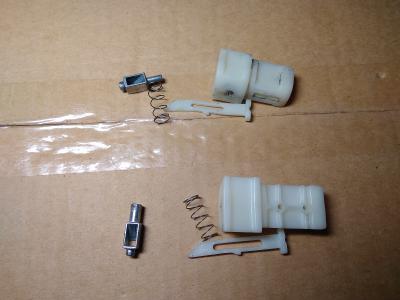

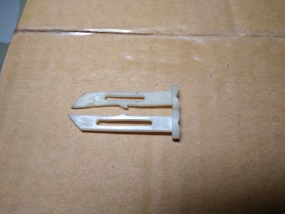

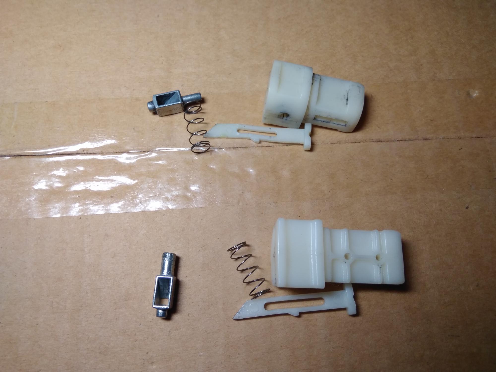

Вот и мне стало интересно что ж там в этих направляющих ручки не фиксируется.

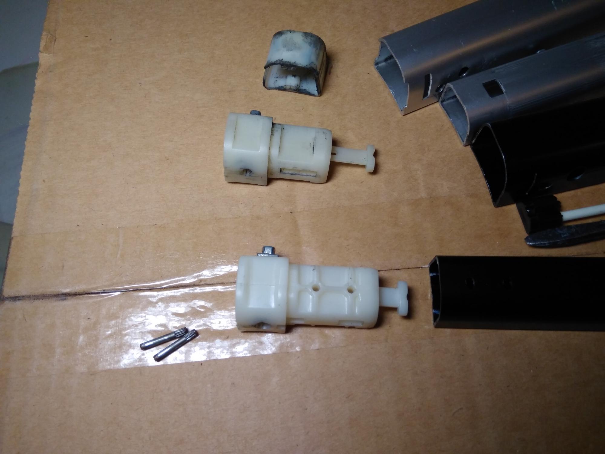

Было у меня их два вида - серебистая и чёрная, обе я их и разобрал:

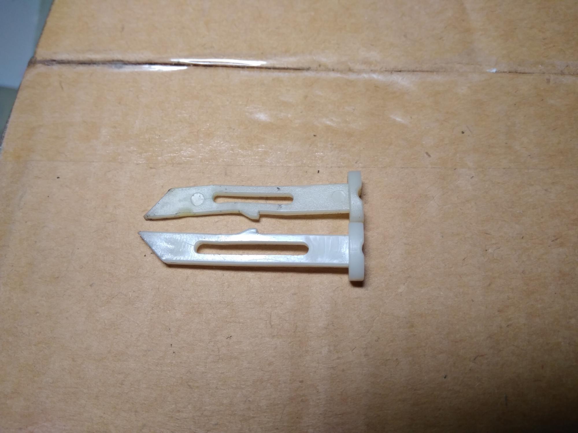

И вот эта маленькая копеечная деталюшка и является причиной многисленных бед и страданий с направляющими ручки KS16A/S:
В случае подклинивания ручки при чрезмерном приложении усилий или просто от времени эта пластиковая деталюшка деформируется и ...
Если она ещё не сломана, то её можно аккуратненько выправить и тогда она ещё поработает какое то время.
Соответственно к кнопке ручки лучше не прилагать каких либо усилий. И неплохо периодически смазывать направляющие силиконовой аэрозольной смазкой.
Скорее всего эта пластмассовая деталюшка должна присутствовать в конструкциях подобных складных ручек, посему можно бы её поискать где нибудь типа али.
Не исключаю что у кого нибудь может возникнуть идея её напечатать.
Есть ещё у кого какие идеи на этот счёт?

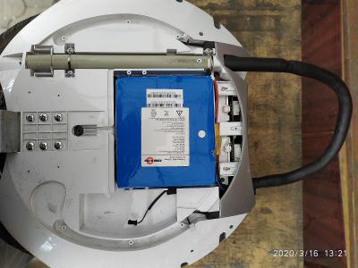

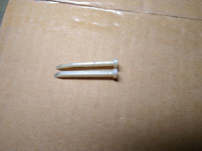

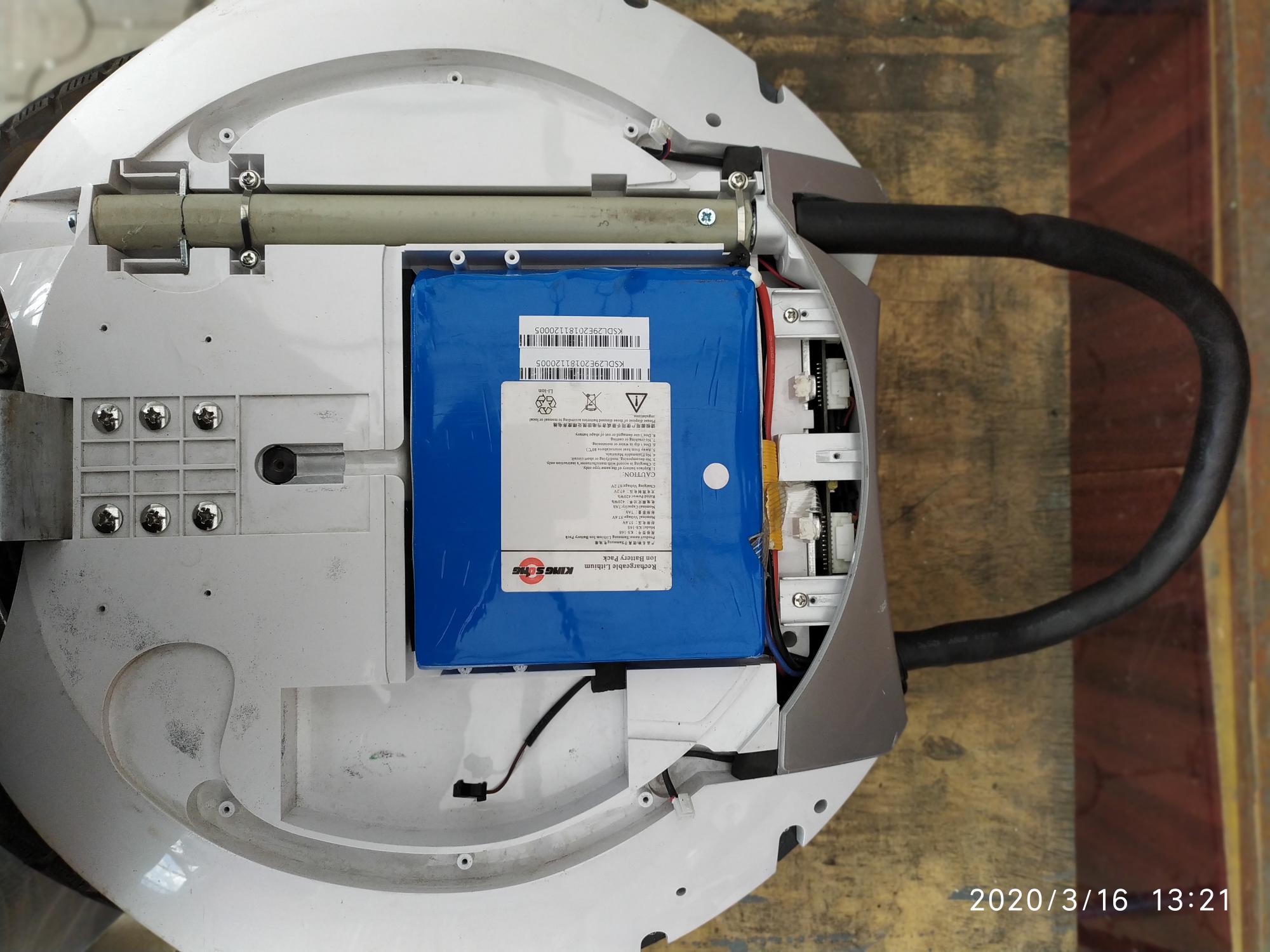

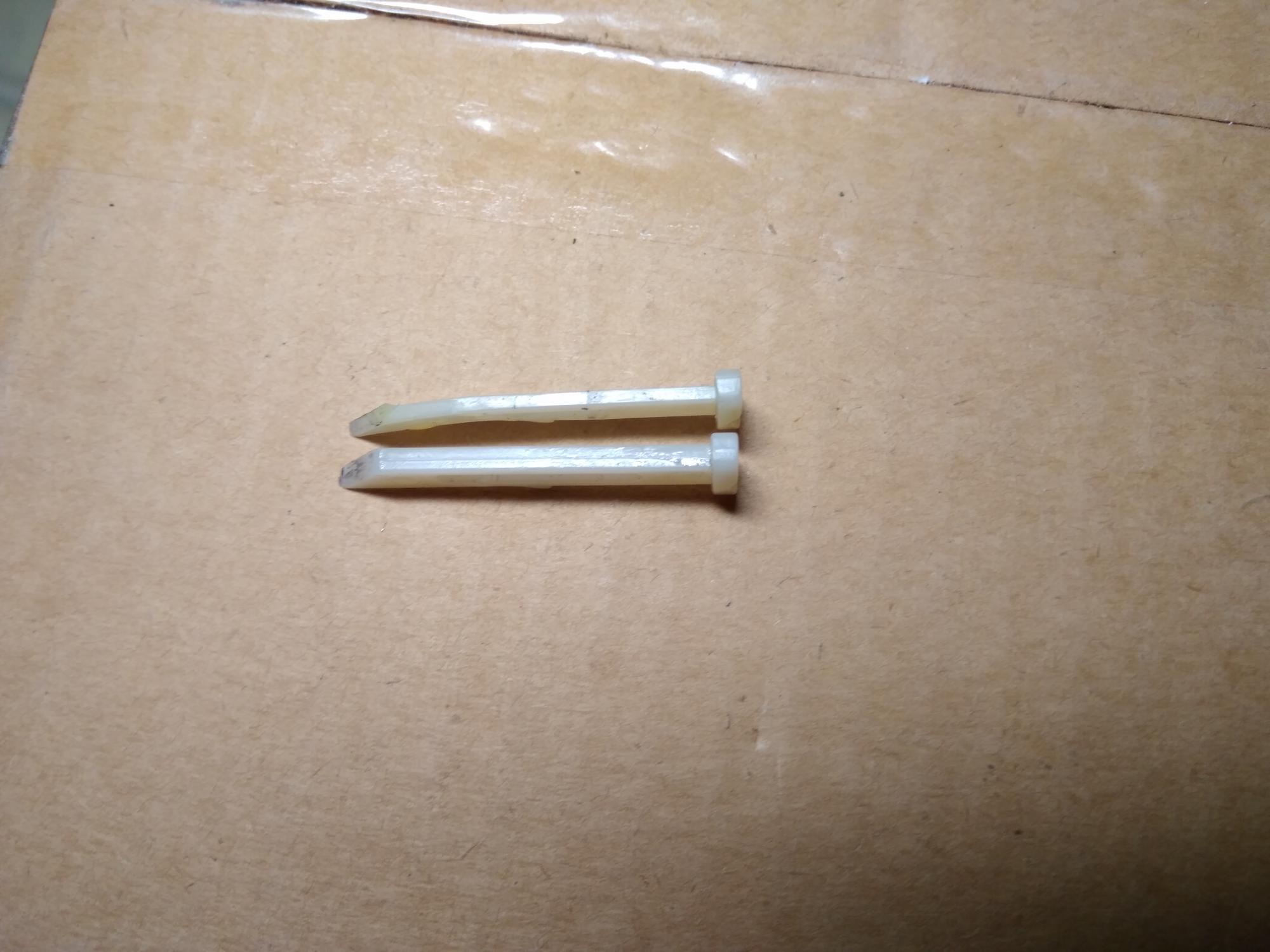

если перестала фиксироваться одна из сторон не спешите разбирать колесо!, для начала нужно убедиться что проблема не в застрявших стеклопластиковых толкателях. для того чтоб их починить достаточно только отвернуть ручку от телескопических направляющих, ручка внутри направляющей удерживается цилиндрическими головками саморезов  (на 16s по 2 а  на 14 по 1 на сторону). застрявший толкатель - просто расшевелить, почистить отверстие и смазать напр тефлоновой смазкой.   5минут вместо часа!)

Ручка забарахлила после небольшого падения. Сначала ее заклинило, было не вытащить. потом наоборот, перестала фиксироваться. Ну и попеременно, то не вытаскивается, то не фиксируется. Разобрал ручку, оказалось белые стержни заклинило в отверстиях. Вытащил, почистил, смазал силиконом. Но еще и пружина под кнопкой оказалась погнута. Собрал, все ок с фиксацией, но на одной стойке при нажатии кнопки штырёк не полностью уходит внутрь при складывании. Чтобы ушел, необходимо либо нажать сильнее. Надо искать пружину на замену, видимо из-за нее теперь такой баг.
P.S. Пружину выпрямил, не помогло.

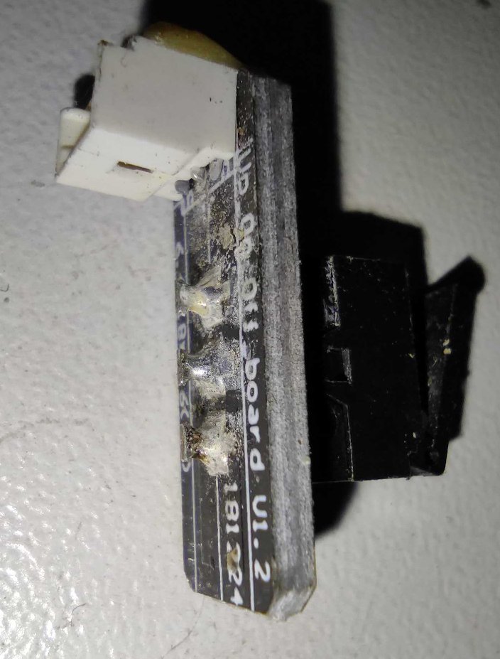

короче делал ТО, там один микрик щелкает при нажиме, второй просто туда-сюда ходит без щелчка, как не нажимал, до упора, но щелчка нет, походу сдох. из-за него и не работает, визуально был чистый без грязи, собрал - не пашет((( печалька
Kingsong 14М 328км продано
Kingsong 16S v2 1000км+
AlexS4
#195
Цитата: h1zr от 07 Апр. 2021 в 18:56но щелчка нет, походу сдох. из-за него и не работает, визуально был чистый без грязи,
прощепростого если второй работает - просто выдерни провод из нерабочего и загни его вверх чтоб конец не намок и все начнет работать.  они просто параллельно включены и если 1 замкнуло то считает что ручку тянут.  с одним будет надежно работать.   а плату с дохлым микриком забери на неспешный ремонт.
у меня микрик остался цел а на плате из остатков флюса и солей из луж образовалась резистивная пленка которая в СУХОМ! виде давала 160 ohm!  конечно контроллер считал ручку натянутой.
починил ногтем счистив импровизированный пленочный резистор)) на фоте видно. потом конечно спирт и лак а в идеале защитить микрик полеэтеленовым чехольчиком самодельным напр.
