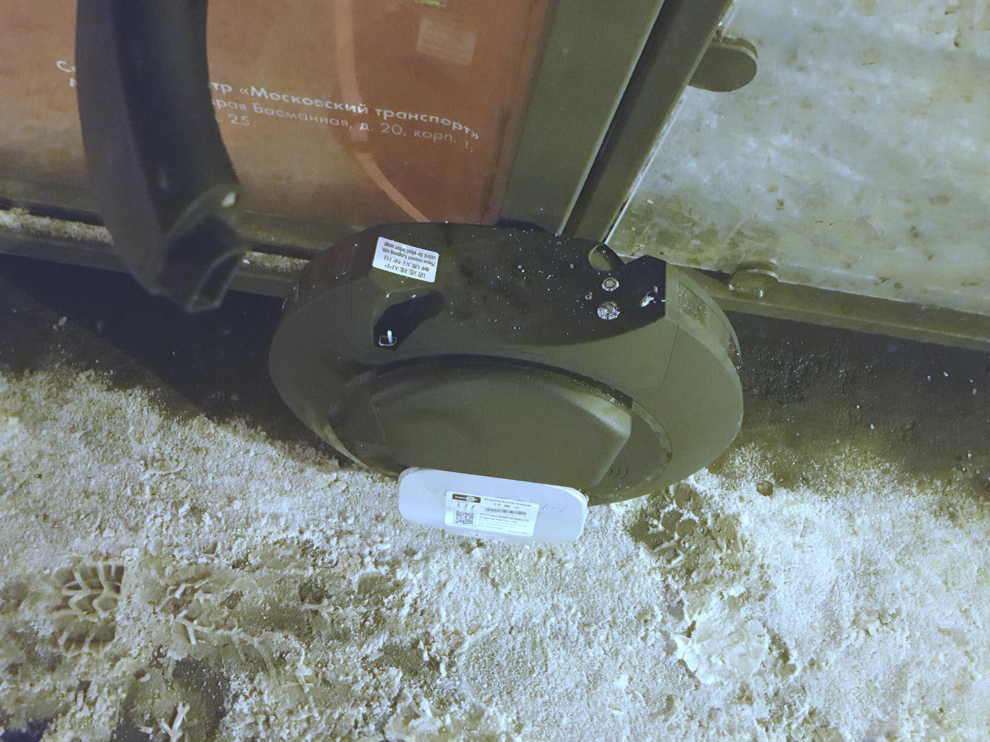

Снова отломилась ручка. Перед высокой лестницей на Комсомольской при складывании в нижней точке услышал громкий звук лопнувшего пластика. Отломилась одна сторона новой ручки. Шедшим позади повезло, что не на лестнице и не на них :hello: Примотал скотчем и держало на ура, но скотч мешал сложить. Дома попробовал пластик скальпелем - оказался очень хрупкий, в разы слабее любой стали. Ввернул по саморезу в каждом краю, а сломанную часть залил суперклеем с содой, соединив снаружи с алюминиевой направляющей. Держит намертво. Странно, почему с завода идут столь недоделанные ручки - там даже отверстия для самореза есть, а самих саморезов нет. Поэтому этот участок крайне хрупок и точно не рассчитан на хоть какие-то нагрузки.
Пластиковая часть абсолютно негодна, это несерьёзно, был шокирован при разборе и виде внутри. Она прямо с завода ослаблена двумя огромными отверстиями зачем-то, оставив лишь тонкую стеночку вместо монолита.

Вот и у меня сегодня отломилась ручка. Стою жду последний трамвай среди ночи. Колесу полтора месяца. Пробег всего 145 км. Хотелось бы лучшего качества за такие немалые деньги. А началось с того что 40 - 50% оставшегося заряда ушло через 12 км по снежным дорогам  при -3°С и надо было довести его только до остановки. Буду привинчивать как здесь написано. Спасибо что есть форум с ответами на многие вопросы :-)
Drugorus
Артём1988, если ввернуть по саморезу, можно ей размахивать целыми днями напролёт. За неё даже опирались прохожие, желавшие прокатиться, в том числе под градусом, считая, что это руль )) Без саморезов не обойтись. Очевидно, что слабое место сделано не с проста, чтобы люди покупали новые ручки. Слишком явно ослаблено в самой напряжённой точке.

Вот и я отломил свою ручку в первый день. Попытался закатить по пандузу в подъезде. Выкрутил было саморез, но видно сильно переборщил с размером.
Хотел заказать новую, но экодрифт сильно огорчил. Стоит в наличии, а по факту нет (сказали выгрузка из базы 1с слетела). Я через неделю перезвонил, та же песня. Вывод сделал.
Пришлось колхозить новые вставки и немного адаптировать ручку к ним. Вставки посадил на эпоксидный клей. Пока держат.
P.P.S Ручка продержалась неделю. Буду дорабатывать.

на новом колесе ручка оторвалась еще при осмотрел когда выдвинул ручку. сначала от одной направляющей, потом от второй прям в задвинутом состоянии.
вкрутил временно 2 самореза пока новая металлическая  ручка появится.
люди говорят что чтото допиливать надо или отрезать если шляпки большие.
я вкрутил 2 самореза от электроники, такие черные, они бывают в магнитофонах, китайских радио, там шляпки маленькие круглые, и если вкручивать то прям со шляпкой уходят в пластик.
ничег подрезать не пришлось, всё зашло, но боюсь даже тышать в ее сторону.
таскаю колесо за сложенные педали.
не доверяю я таким шурупам толщиной 1.5мм на 3см вес 17кг, должно либо резьбу сорвать, либо шуруп оторваться. люфтит ручка жутко, хоть в сложенном , хоть в разложенном состоянии,
надеюсь кетайцы доработают ручку. или наши придумают какой чемодан с ручкой купить и снять с нее ручку чтоб встала по феншую и была надежной. а то на 4 этаж таскать за педали не удобно. и на переходе катить за сложенную ручку еще то садо мазо
