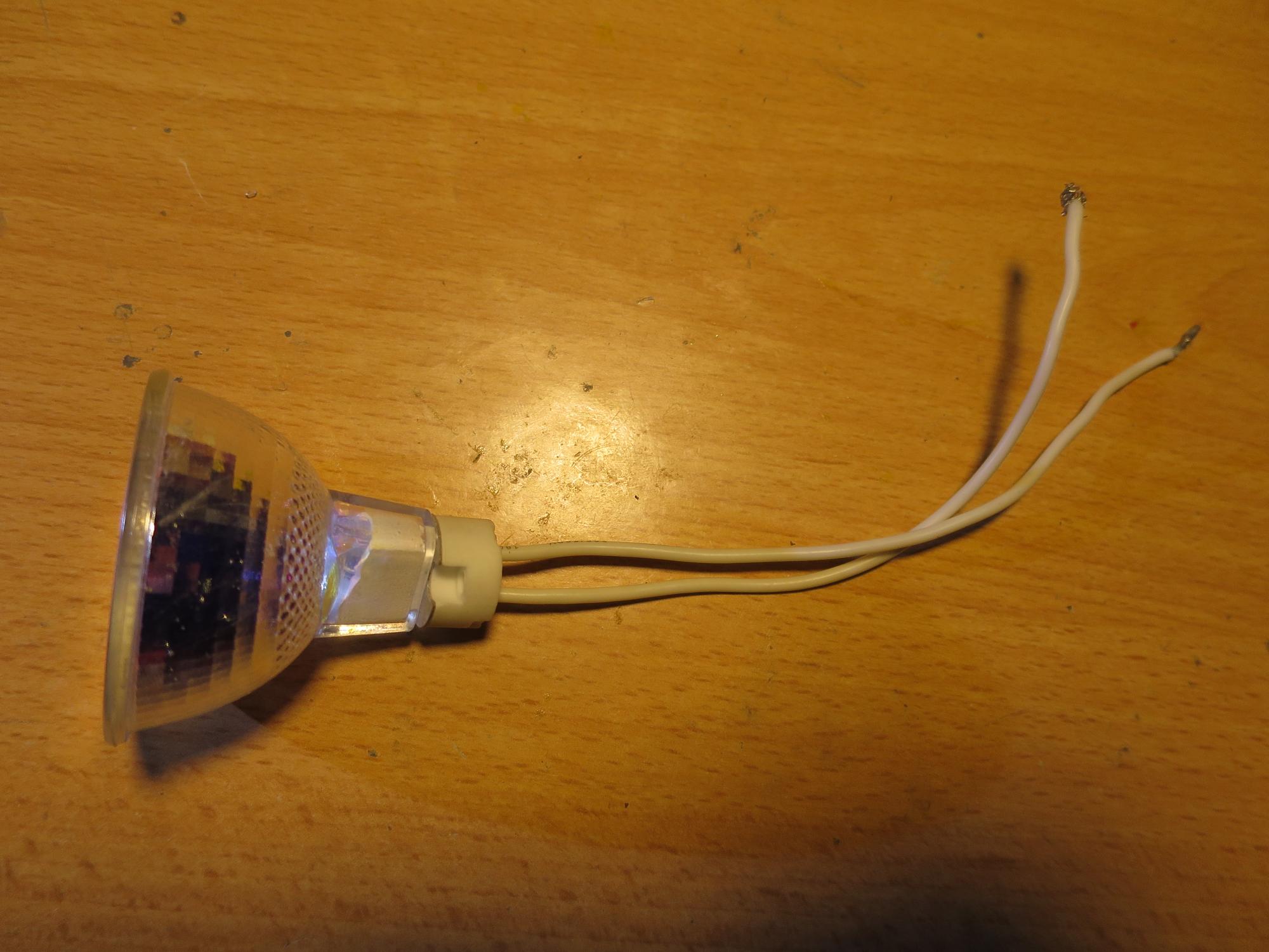

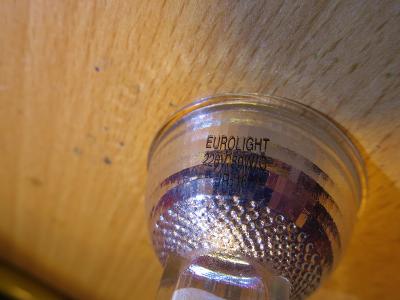

Достаточно на включеном самокате переключить нижнюю кнопку на внешний источник. самокат при этом израсходует остаточную энергию и выключиться .
или при отключении аккумулятора , на контакты контроллера коснуться лампой 220 в. 50 ватт.
спираль кратковременно загариться и погаснет,

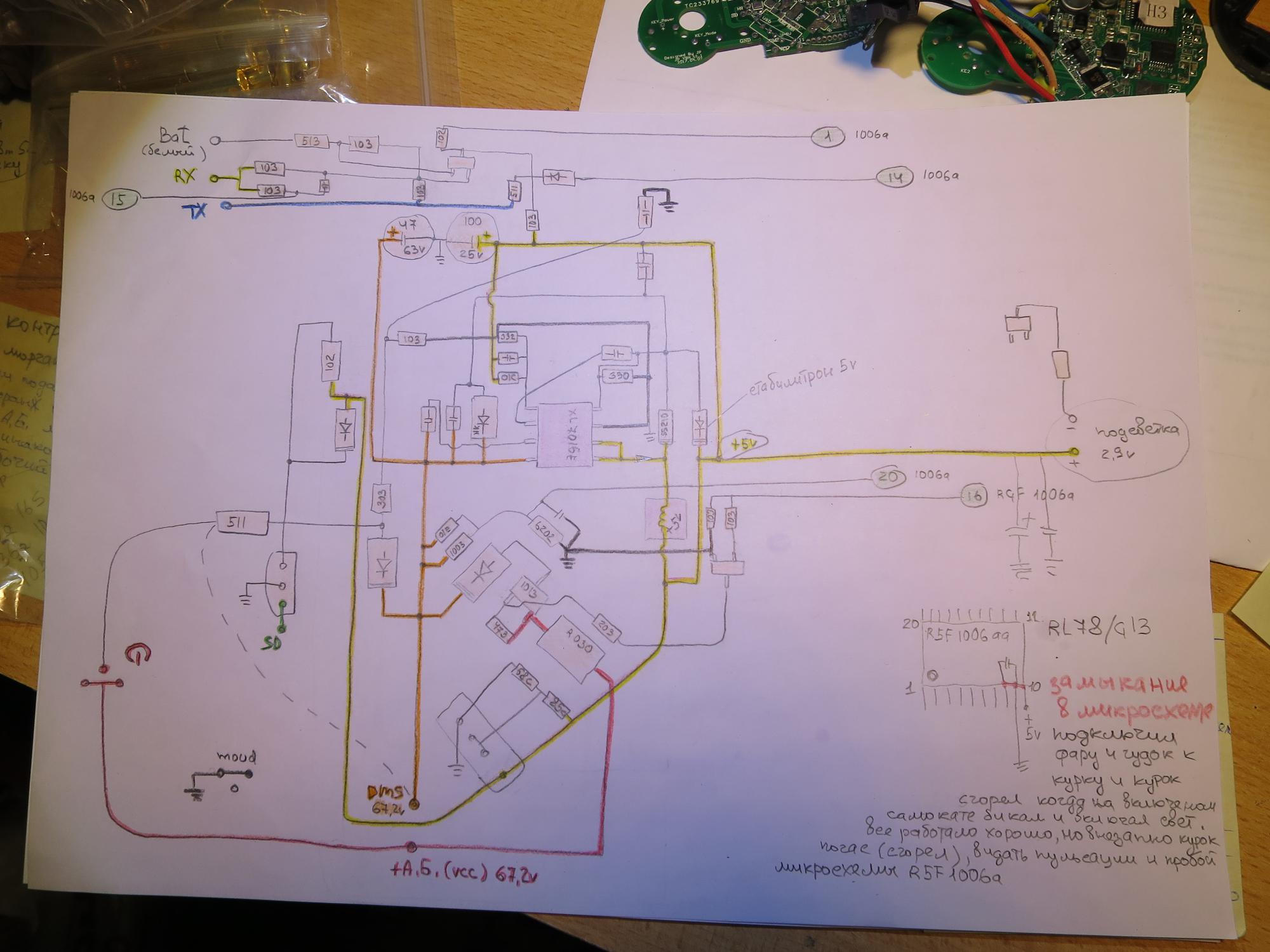

немного перерисовал схему
[b-b]Курок синий от дуалтрон, подходит и к другим подобным.[/b-b]

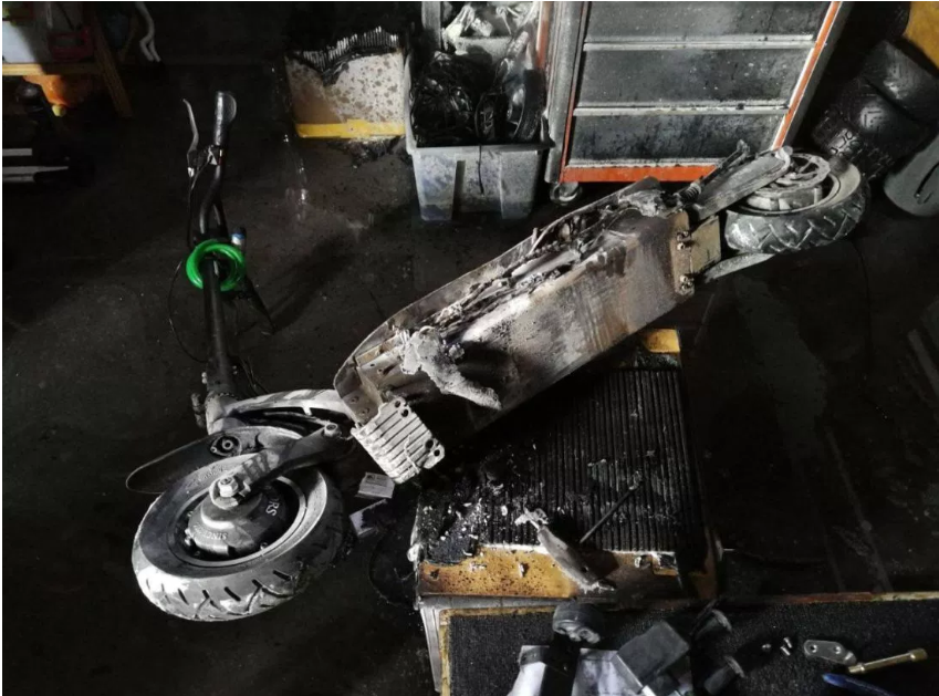

maliont
Вот такая красивая тушка.Такая вот фотка на Facebook.
maliont
Информации не очень много.Всё произошло в мастерской,Где то в Сингапуре.Самокат привезли на замену тормозных колодок.После замены колодок зарядили батарею.Через некоторое время произошло возгорание самоката.Потушили своими силами.

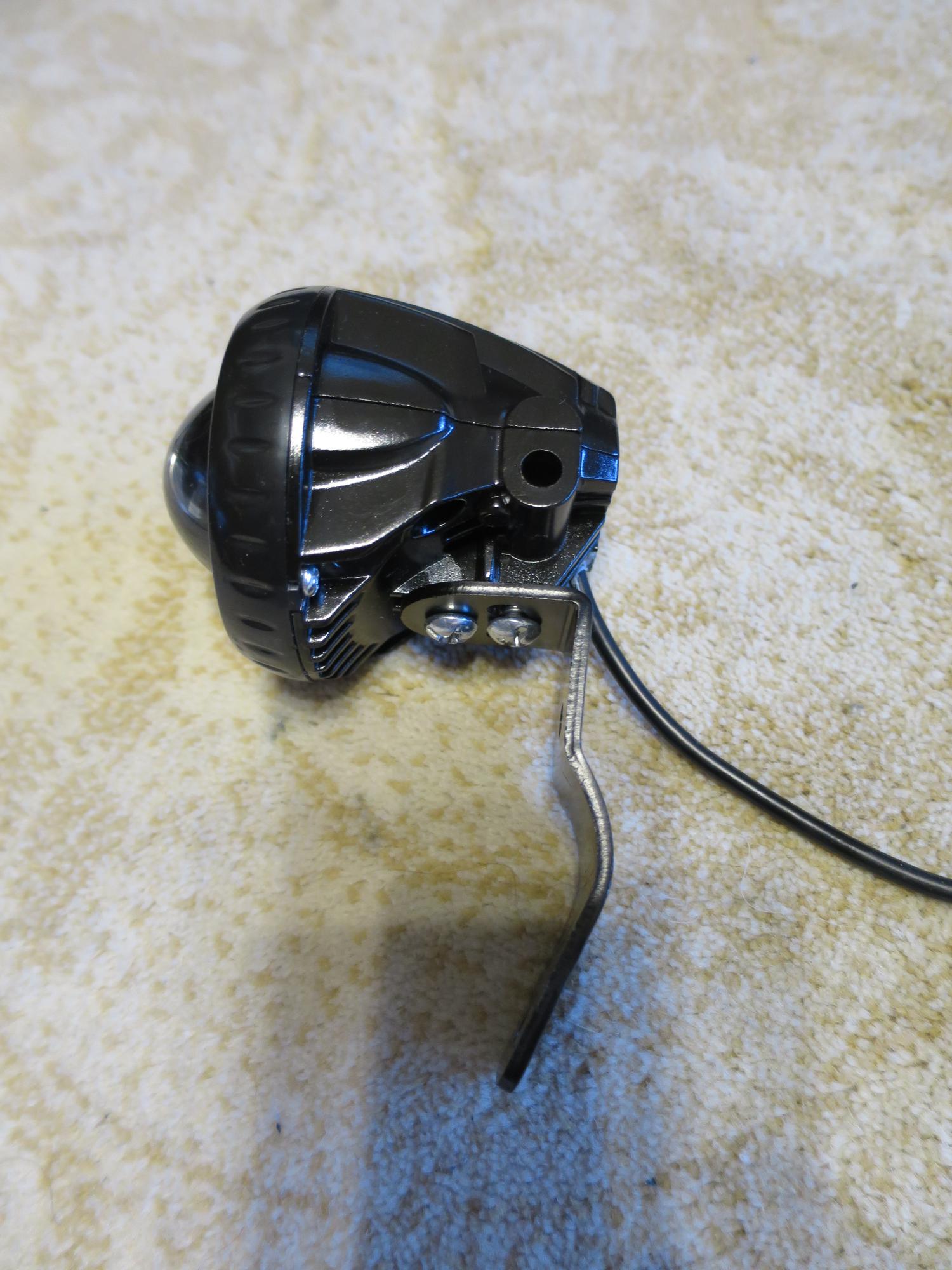

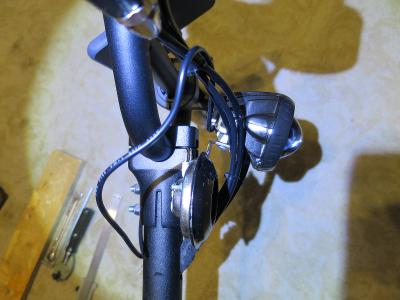

[b-b]Установка фары и сигнала на дуалтроны.[/b-b]
использован родной крепёж, у фары выпрямил с одной стороны (на наковальне ), а сигнальный загнул.
нижнее ,  родное отверстие фары на нижнее отверстие стакана, крепежа руля, верхнее сверлим 6 мм. нижнее прогоняем, так как там 5 мм.

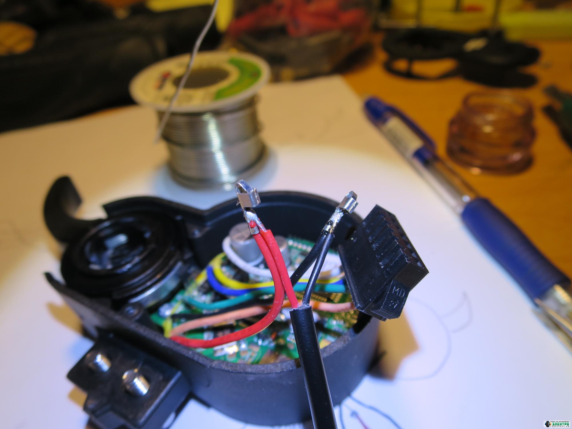

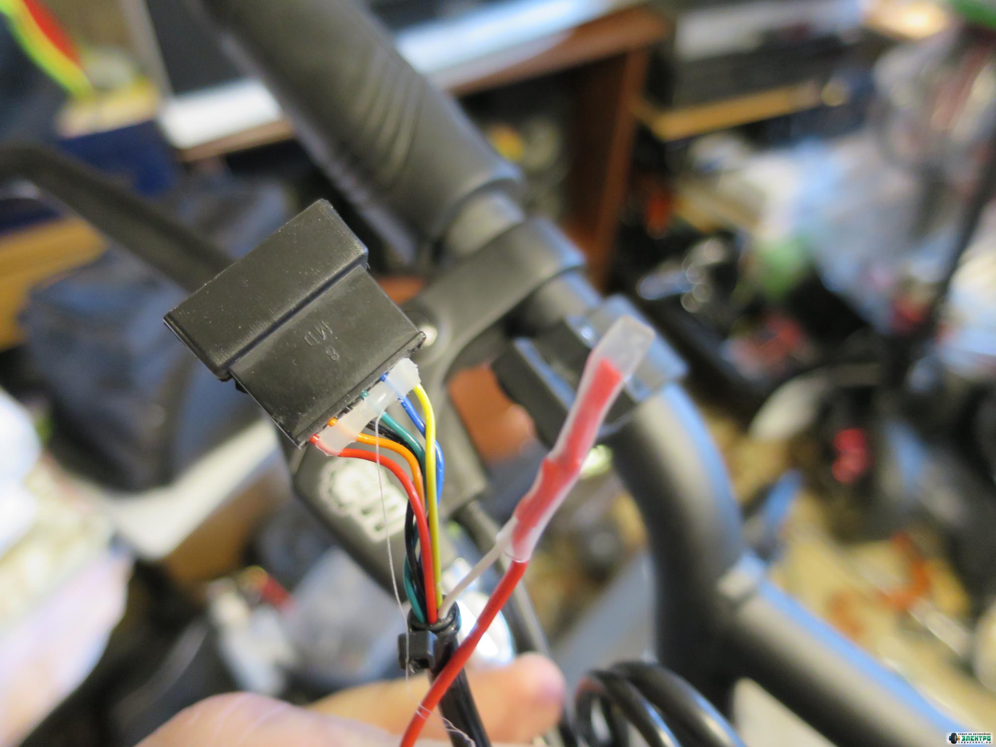

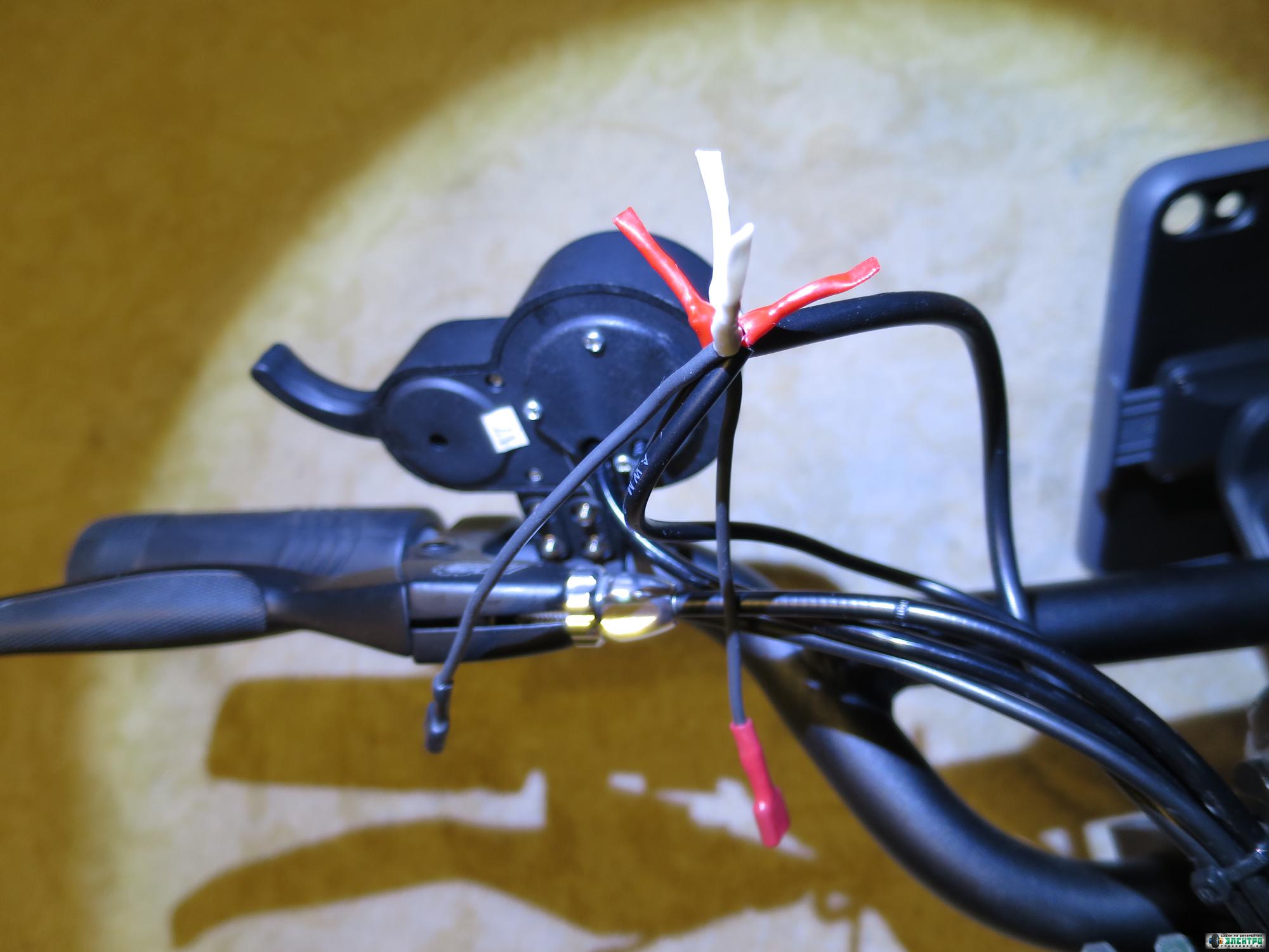

[b-b]Подключение фары и сигнала на дуалтроны.[/b-b]
Первоначальное подключение к курку (на красный первый плюс и третий черный минус.) кончилось гибелью оного. подключил все правильно, но видать происходят какие то выбросы при которых не выдерживают внутренности курка, раньше в курки впаивали стабилизатор на 5 вольт, теперь же пустые площадки! он защищал от подобного.
Короче в курке сгорел контроллер R5F1006AA , его пробило по питанию ( короткое замыкание +5 на землю и с 8 ногой, на фото ниже красным цветом.
На своем самокате проездил весь сезон 2017 года с таким подключением , единственное отличие это установка фары и сигнала внизу , соответственно провод длинней и его сопротивление больше. фара правда немного другая.
курок не ремонтопригодный.

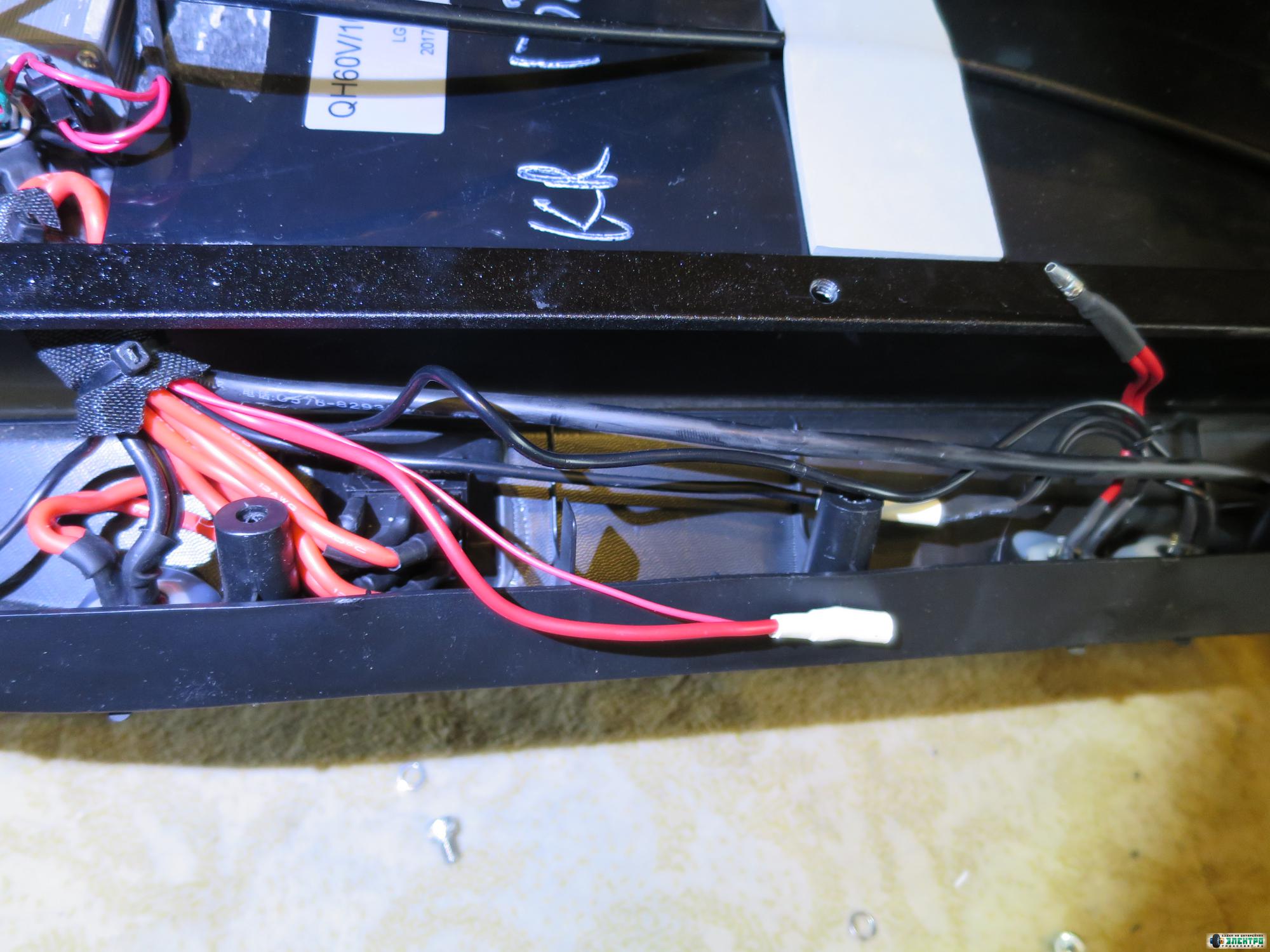

Новое подключение немного сложней.
красный плюсовой идет от зарядного штекера внутри левого бампера, далее провод протолкнул в деку по общему жгуту, припаял его в деке к белому проводу идущему в жгуте к курку ( он не задействован. вот я его и использовал как плюс для питания фары и сигнала, что бы не протаскивать провод в рулевой трубе.) В КУРКЕ БЕЛЫЙ ОТКЛЮЧИЛ ИЗ КОЛОДКИ!!!!
Черный провод  ( минусовой ) так и оставил из курка.
После установки по сигналил и фару по включал при включенном и выключенном самокате, все работает.
