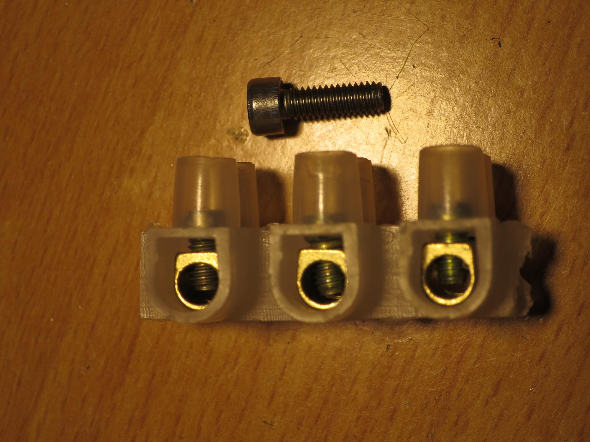

Всем привет, балуюсь с dualtron 3.
Решил немного забавы ради поднять скорость у своего dualtron'a.
Напаял с обратной стороны платы в месте где стоит перемычка, кусок провода от витой пары (UTP5), он где то 0.5мм в диаметре, посчитал, что мне больше и не нужно будет.
Попробовал, на одном колесе по курку стало 60-65, но холостом ходу 83км/ч.
И сегодня напаял на второй (передний) контроллер, ту же самую перемычку и поехал попробовать, прокатился в общей сложности километров 10, скорость не возросла а даже несколько упала, стал отказывать задний двигатель и внезапно стопориться.
Вообщем  :-D меня это не остановило, но доехав до дома и открыв деку обнаружил следующее:
Клемная колодка видимо не выдержала 27+Ампер и в следствии плохого контакта оплавилась, хорошо, что все было замотано обильно изолентой, колодку с куском провода вырезал, задний мотор стал крутиться рукой свободно, до этого я думал, что словил клин и крутился он с трудом как шаговый двигатель.
Теперь встала проблема, работает только передний мотор, задний же не крутиться, при включении контроллера, из него исходит звук типо стука.
В чем причина?
Пробит один или несколько выходных ключей? Внешних повреждений на них нет.
Можно ли их как то проверить без выпайки из платы?
И еще один важдый момент, при подключении контроллера колесо заднее проворачивается несколько с большим усилием, чем переднее. Все таки дело в IRFB3077?

АлександрМ
Цитата: aedan от 21 Сен. 2019 в 02:47Клемная колодка видимо не выдержала 27+Ампер
Кто поставил клеммную колодку?  :facepalm:
Game
[user]aedan[/user],  У вас контроллер надо ремонтировать 100 процев😀 Поменяйте питание моторов местами и другой наоборот будет плохо крутится🤪

Rjkz
Цитата: aedan от 21 Сен. 2019 в 02:47Пробит один или несколько выходных ключей? Внешних повреждений на них нет.
да
Прозвонить тестером.

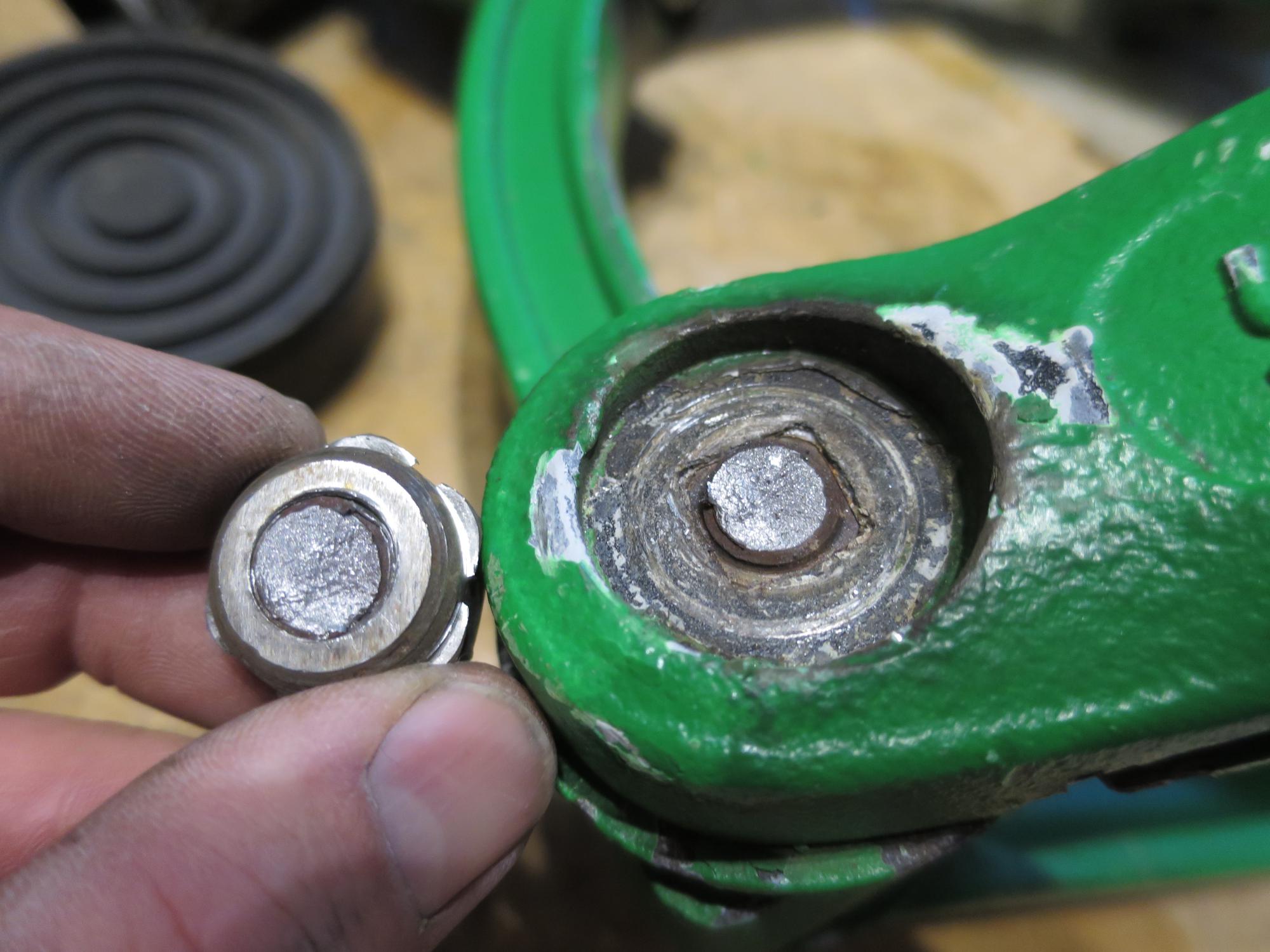

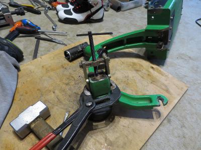

При снятии обломалась ось (вышибал ось с накрученной гайкой молотком и отломалась резьба, качество метала дрянь!), была посажена на клей (если хозяин пришлет этикетку то выложу, вроде красного цвета)
Ось крестом, она тяжелей квадратной.

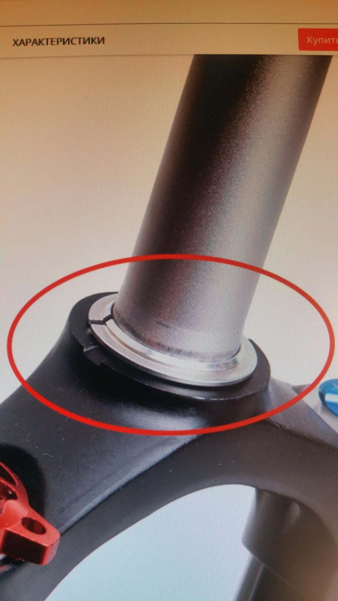

Таким образом можно убрать люфт нижней шайбы-достаточно разрезать кольцо.
при зажатии зазор уменьшится, кольцо сожмется к трубе и люфта не будет.

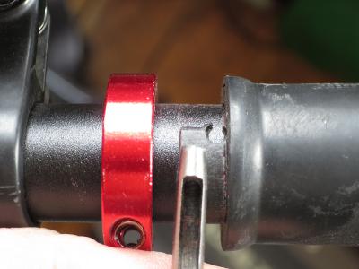

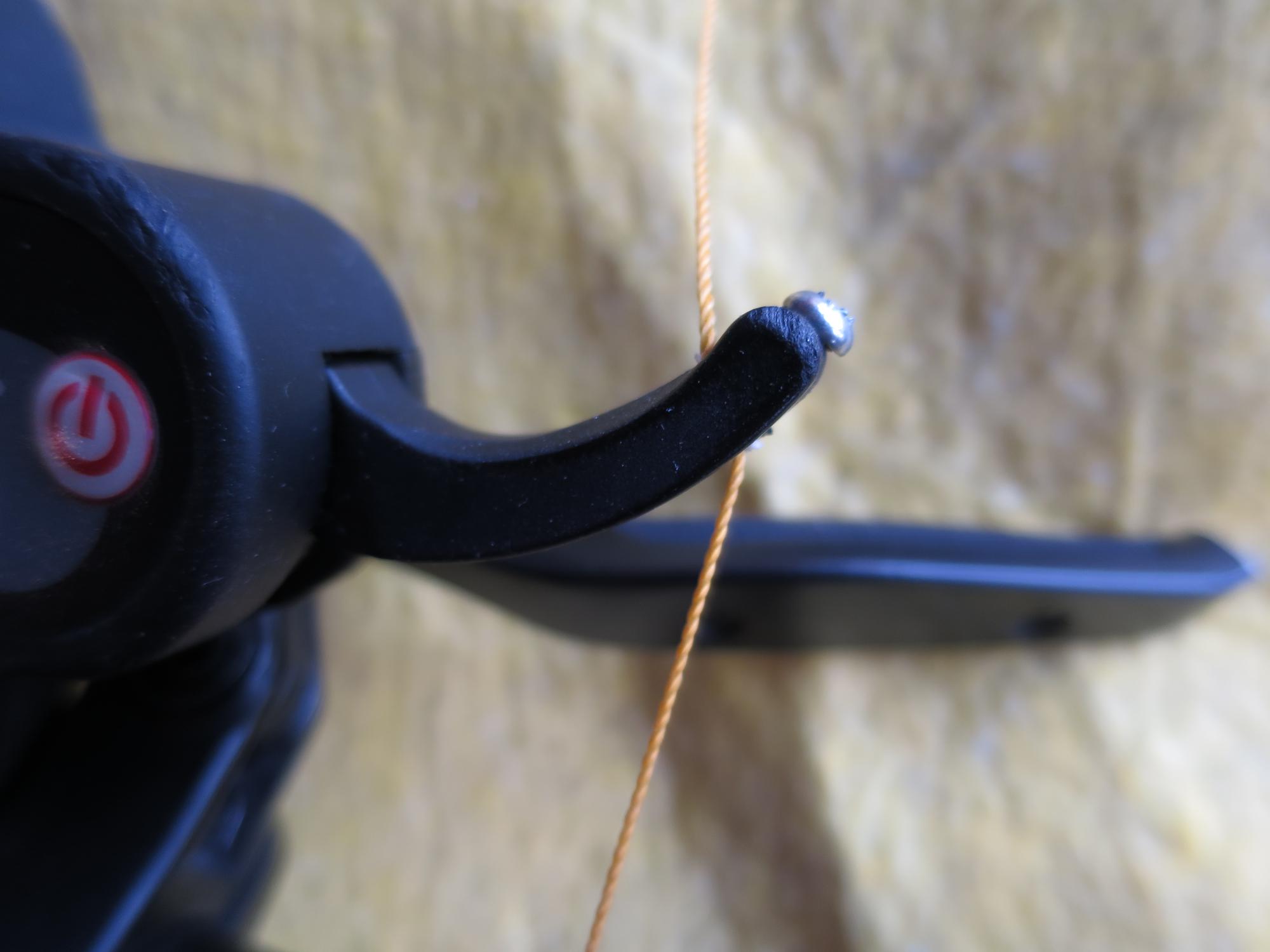

[b-b]Дешёвое приспособление для холодной погоды-чтобы палец не отмерзал и в варежках можно нажимать.[/b-b]
Это не полный нажим, а для малой скорости (зимой большая не нужна, холодно на большой скорости.) так же удобно плавно газовать.
Нажим идет боковой стороной ладони, прогибание жгута тянет за собой курок
В работе использовал пластиковый хомут . ( в более сложном варианте еще и обточенный зажим проводки, те что для соединения .)
Так же отрезал тормозную ручку на один сантиметр и сместил её для удобного торможения двумя пальцами. Курок тоже смещен и не мешает торможению. Сверлил пластик (курок) сверлом 2.5 мм,  соединитель подобрал  так что резьба как в ручке (грипсе) , обточил лишнее надфилем.
Сверление отверстия - чем дальше от кончика курка, тем резче, динамичней, тяжелей нажатие, больше газ при меньшем нажатии.
[b-b]Немного изменил, упростил регулировку шнурка.[/b-b]
в ручке пробойником , в пластике делаю углубление, на шнурке завязываю узелки и в эту полость, надвигаю сверху алюминиевое кольцо и затягиваю, держит хорошо. далее другой конец.
Так же использовал сверло 2.5 мм., (пробойник тоже 2.5 мм.)просверлил дополнительное отверстие с торца крючка для винта, который вкручивается без нарезания резьбы. (2.9 мм), Вставляю шнурок , натягиваю и затягиваю.
АлександрМ
Цитата: volodiaa от 11 Окт. 2019 в 13:32резьба как в ручке (грипсе)
На вид грипсы короткие. Какая у них длинна? Они обычно 130 мм в продаже, и занимают очень много места на руле. Ищу 100-110 мм. Попадались только под ручку газа, совсем короткие. Или без замков, там обрезать можно как угодно, но хочется, чтобы можно было легко снимать, когда надо.
