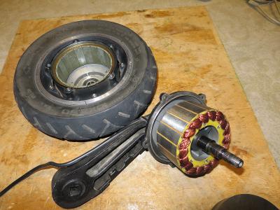

Здравствуйте. Сейчас принято разбирать мотор-колесо и всё покрывать лаком. А если лак заменить на литол? По идее он должен защитить  мотор-колесо от ржавчины не хуже лака.

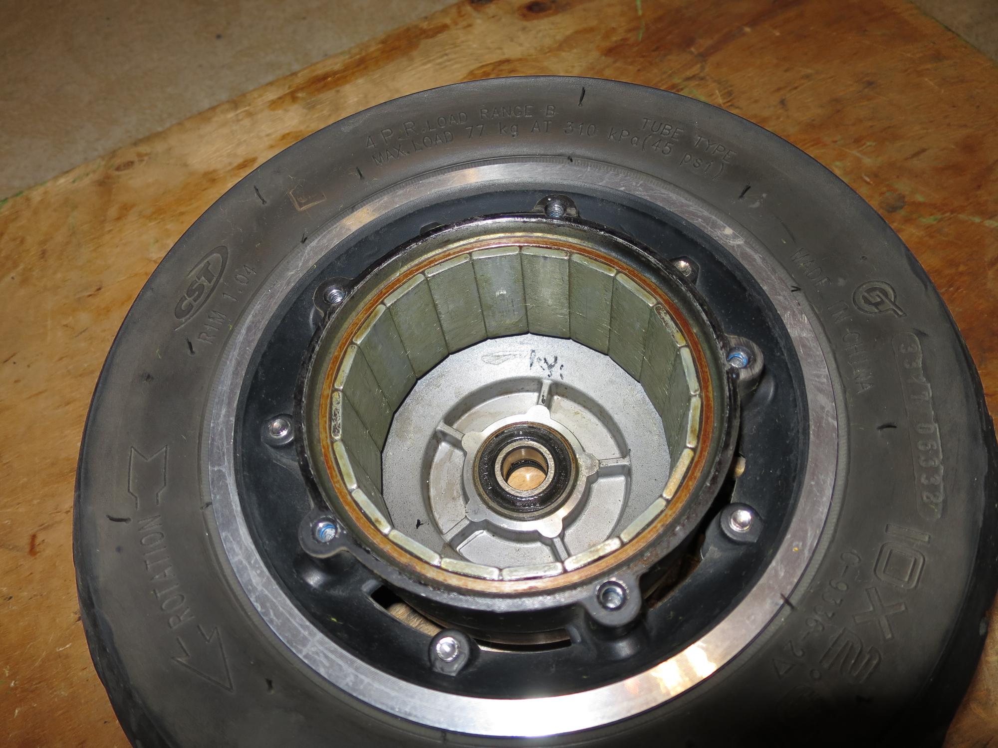

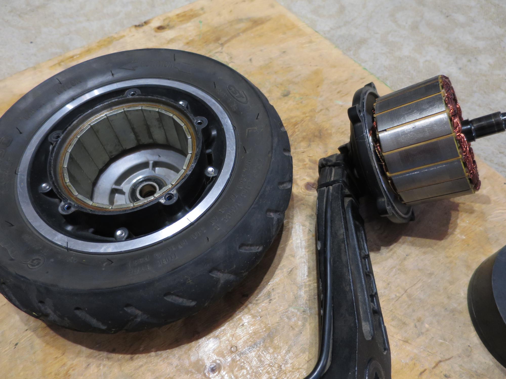

volodiaa
ЦитироватьЗдравствуйте. Сейчас принято разбирать мотор-колесо и всё покрывать лаком. А если лак заменить на литол? По идее он должен защитить  мотор-колесо от ржавчины не хуже лака.

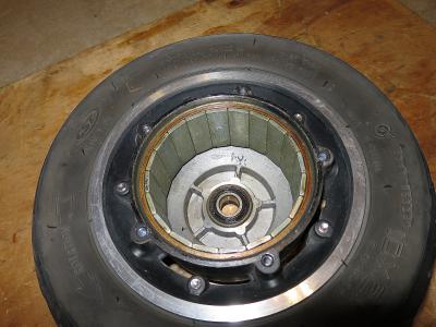

Лаком покрывают для того что бы магниты приклеить надежней, что бы обмотки меньше звенели и от влаги (на всякий случай)
масло можно потом добавить , совсем немного. густую достаточно на магниты микру и затем салфеткой вытереть. жидкой можно чуть налить, именно для защиты , не для охлаждения. Для охлаждения больше и выход провода надо герметить.

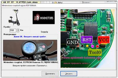

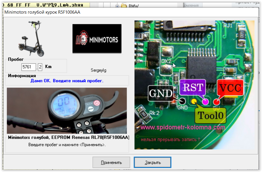

Вопрос закрыт, всё работает. Пока ждал детали, нашёл решение по коррекции пробега на этих курках. Написан калькулятор

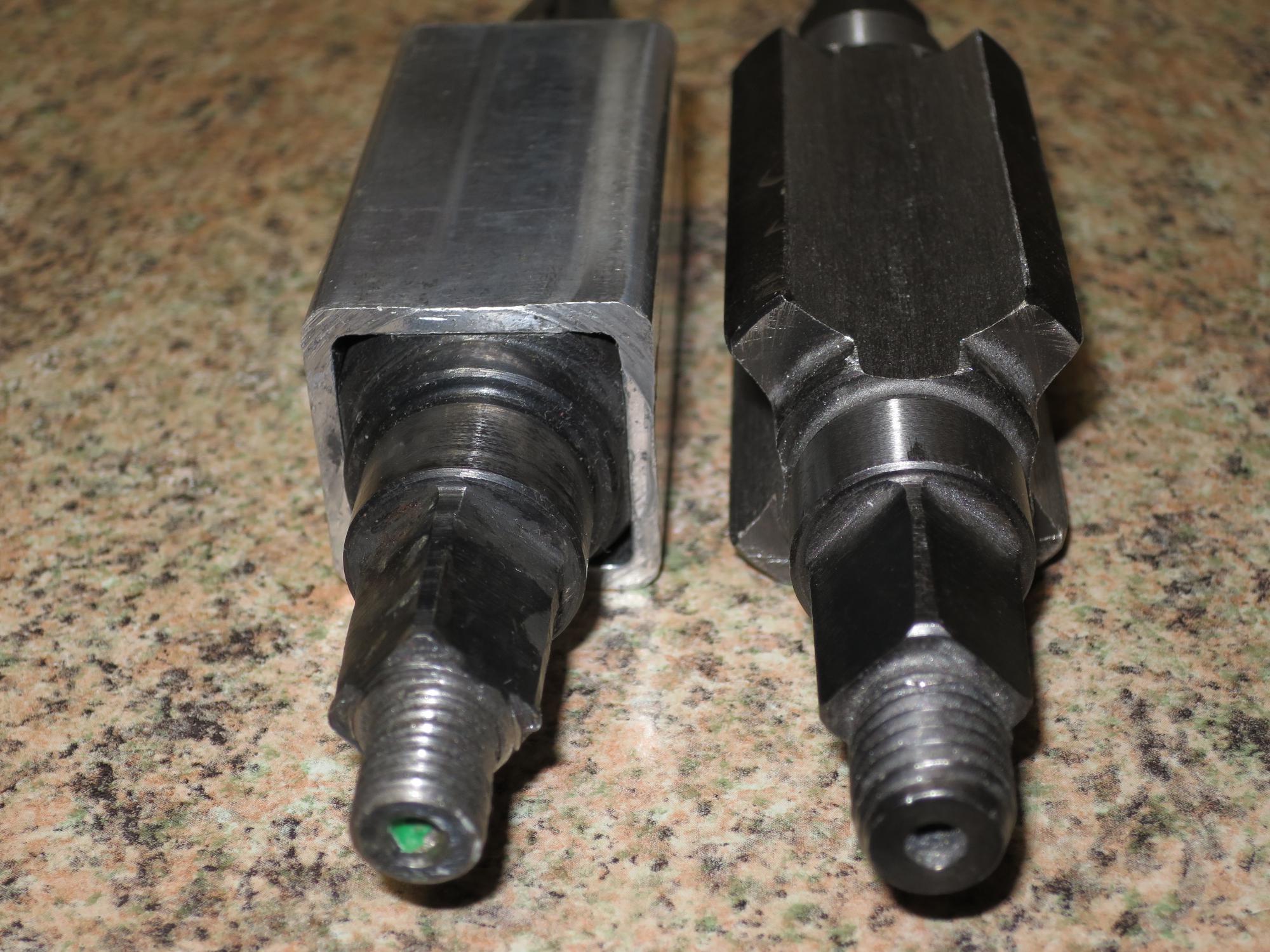

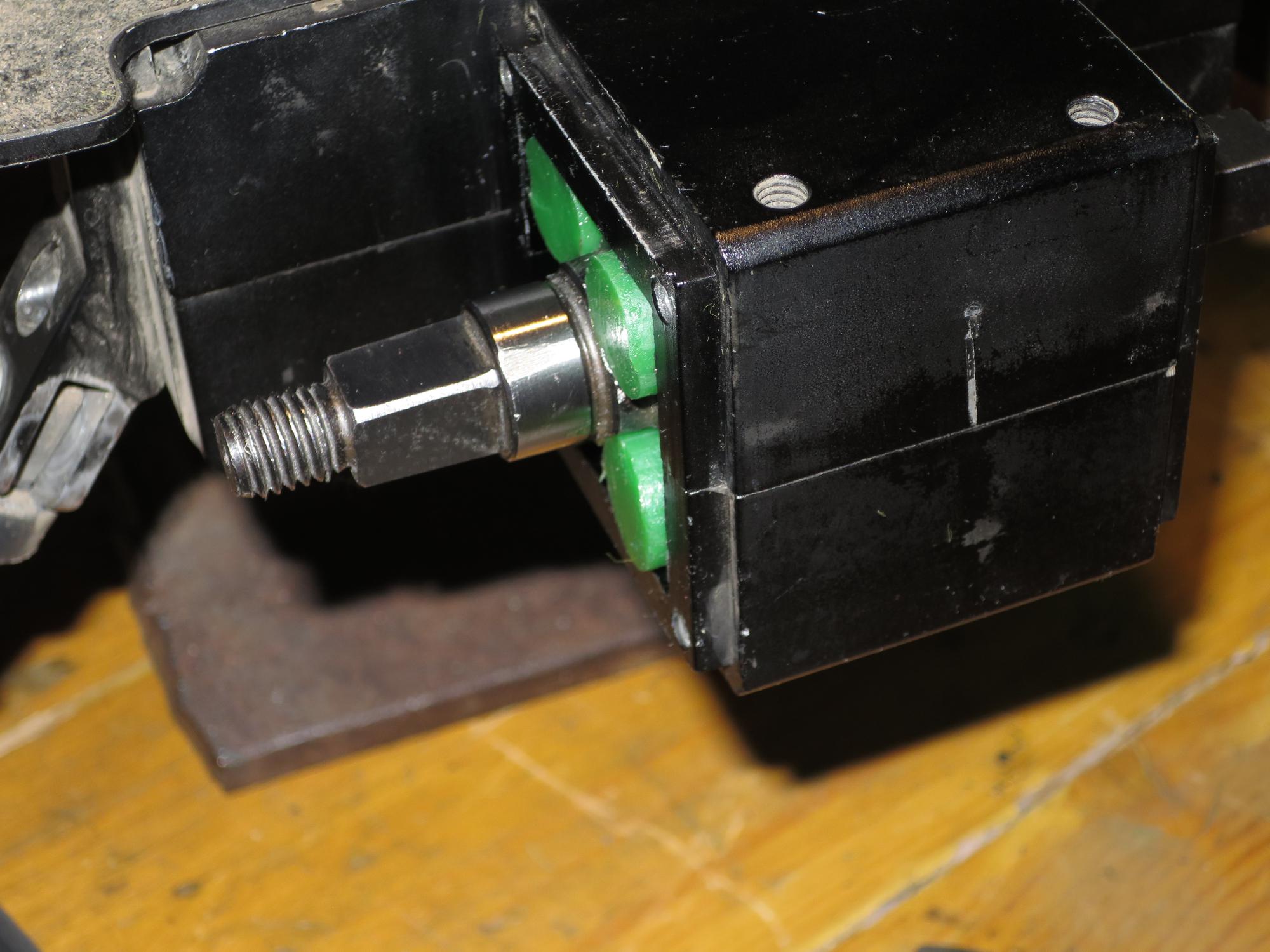

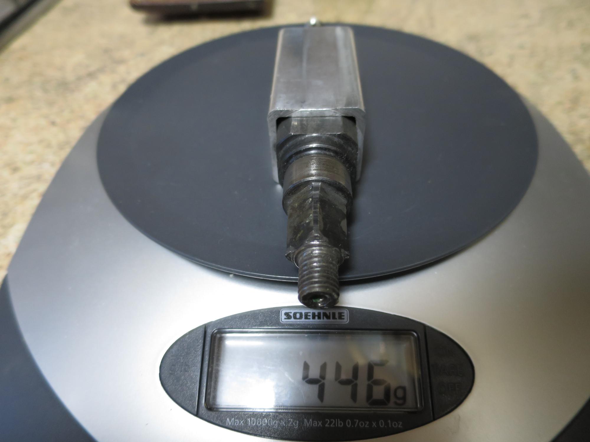

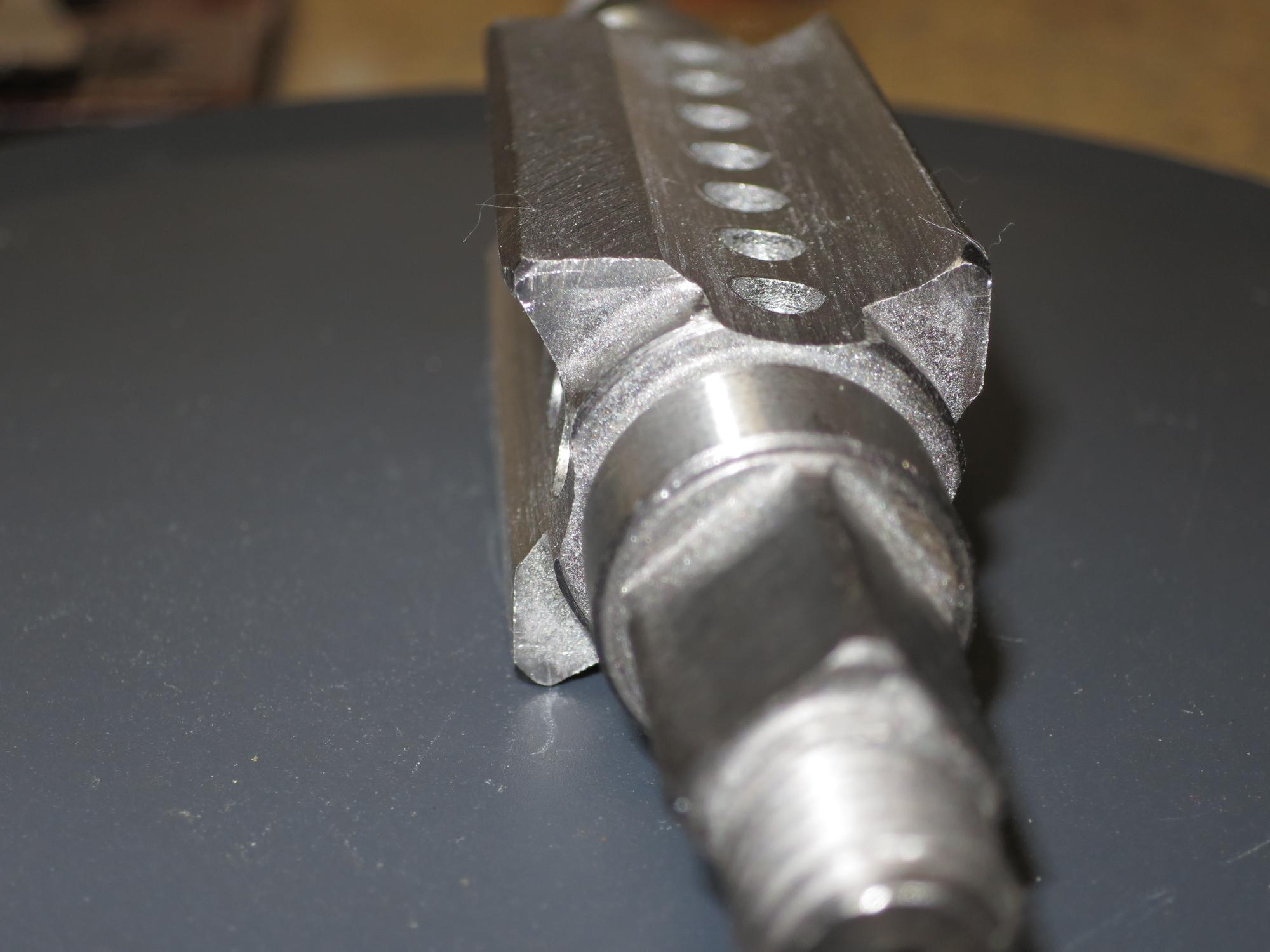

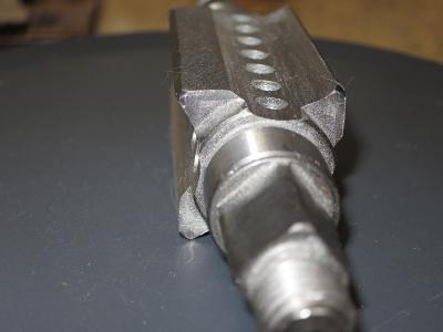

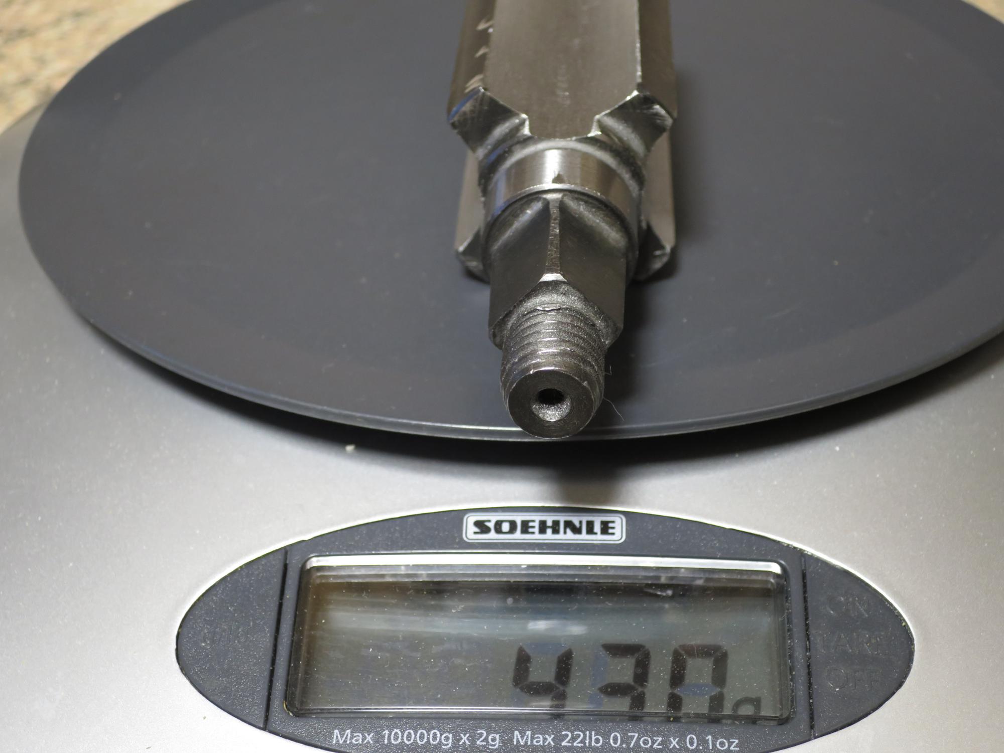

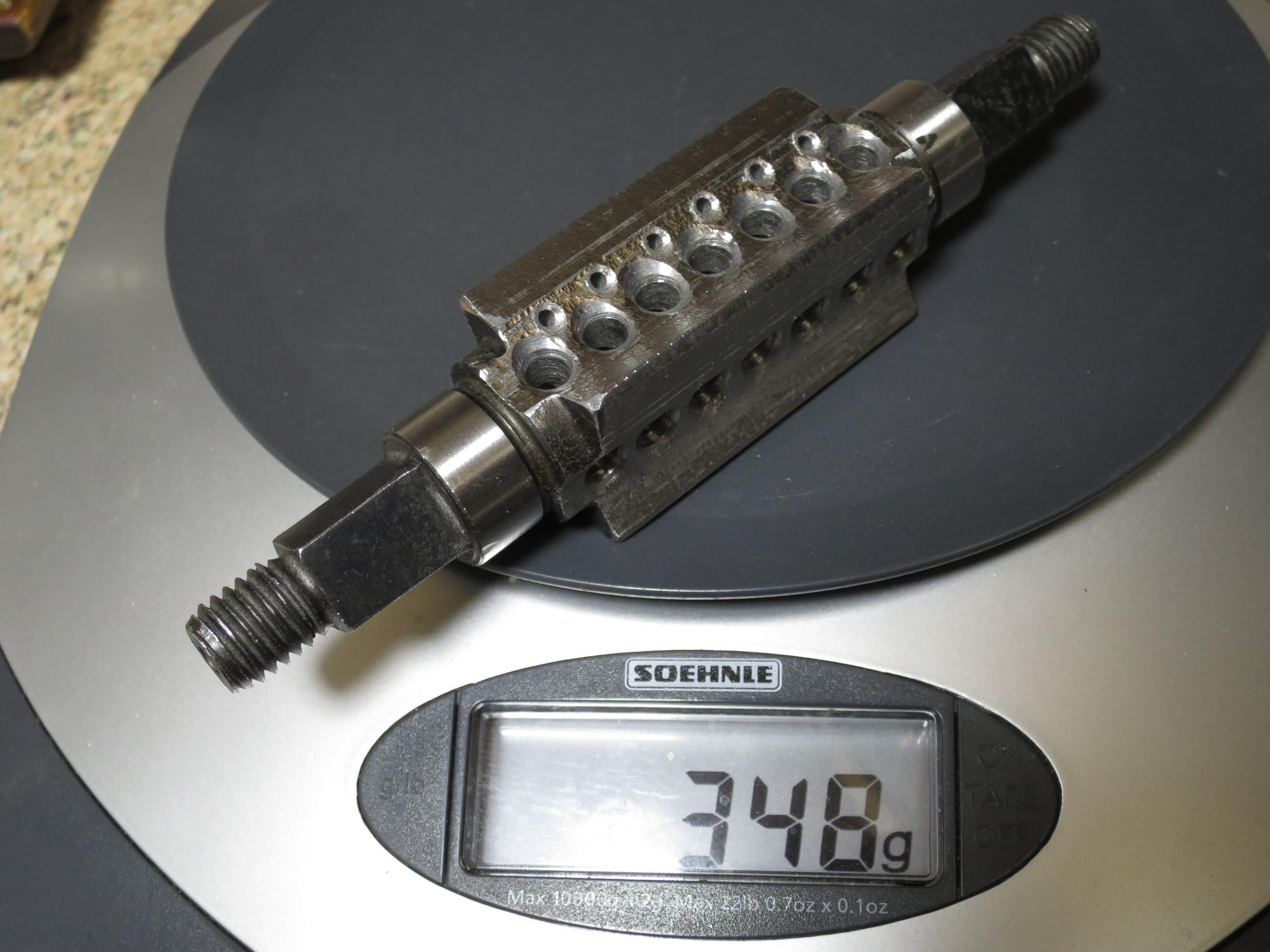

[b-b]Ось Ульры 470 гр.,задняя , точеная из креста в облегченный и урезанный, не симметричный. 348 гр.[/b-b]

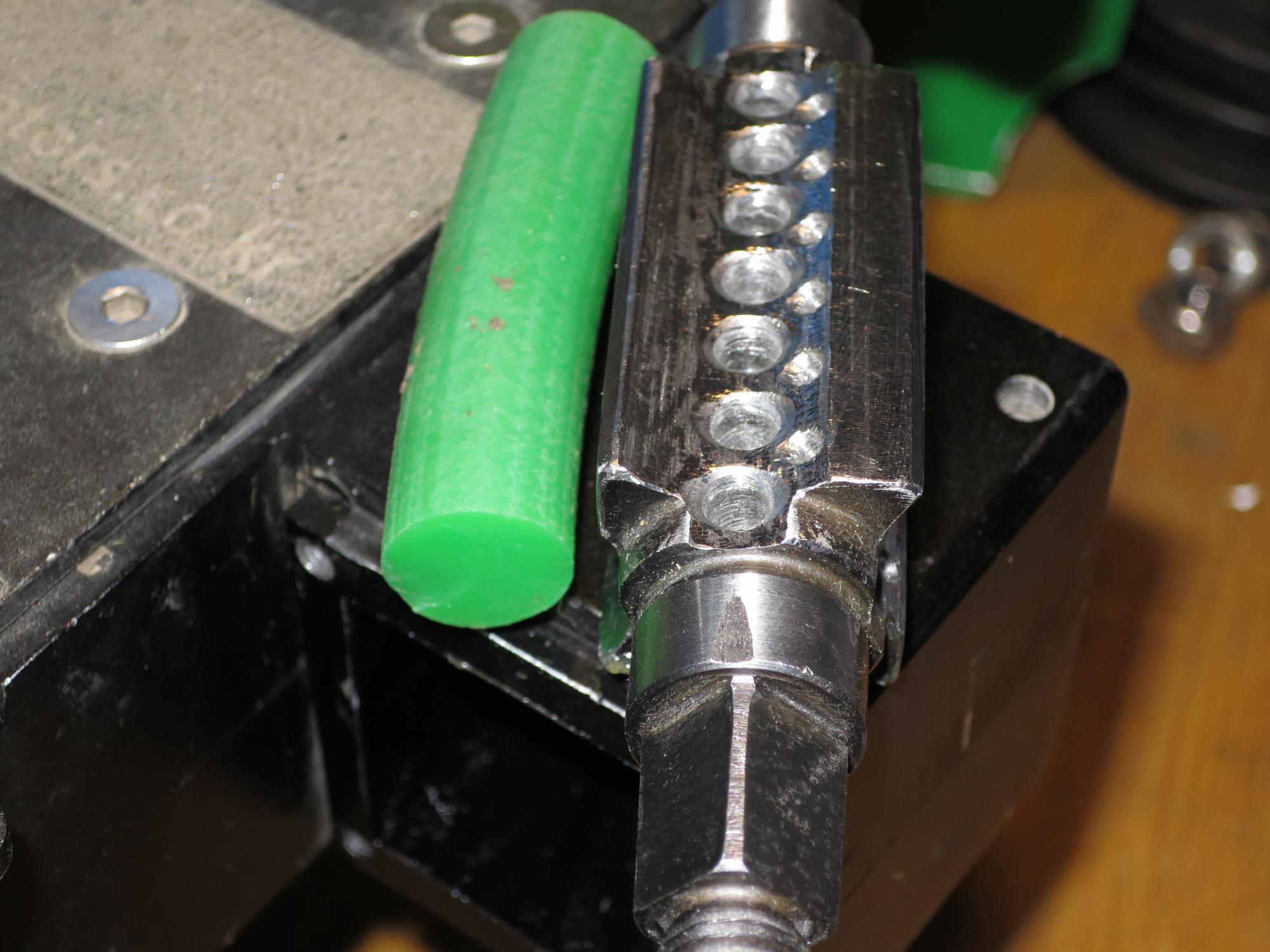

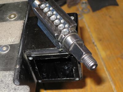

большие отверстия сквозные, малые почти на всю глубину. при изготовлении использовал два напильника и сверлильный станок.

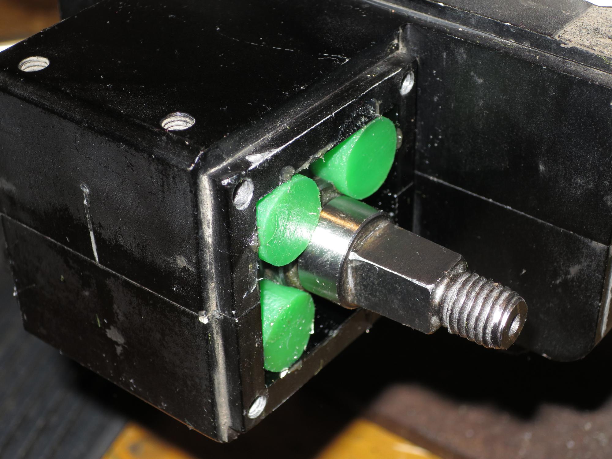

Если ставить что бы эластомер прижимался на зуб, то подвеска будет мягче , ход больше, зуб накатывает на эластомер легко его продавливая и по этому подвеска будет не ровноходная, а сначала мягкая и затем жестче, можно использовать жесткий эластомер.
И на оборот, эластомер будет плющиться , так как площадь соприкосновения оси с эластомером больше, ход короче, жестче, можно использовать мягкий эластомер.
Да . ось устанавливается без алюминиевой  проставки.
Ось  Ультры первое фото под спойлером ( слева снятая с самоката, правая куплена и частично уже обточена) форма крест, заказывал у офицалов на али,

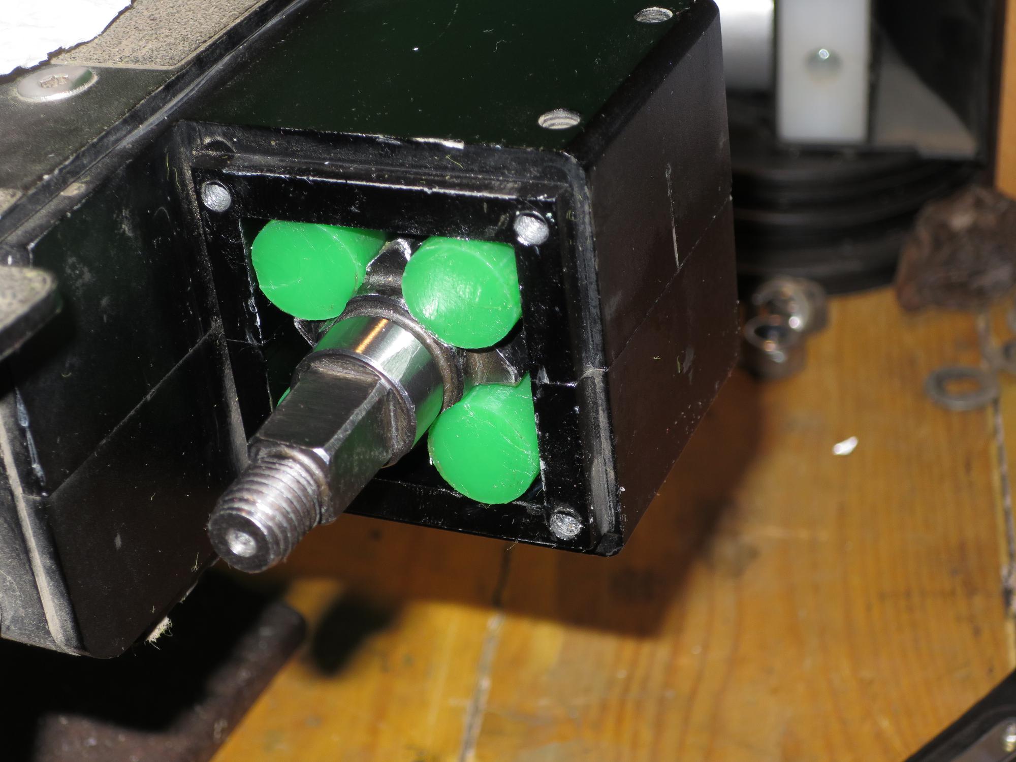

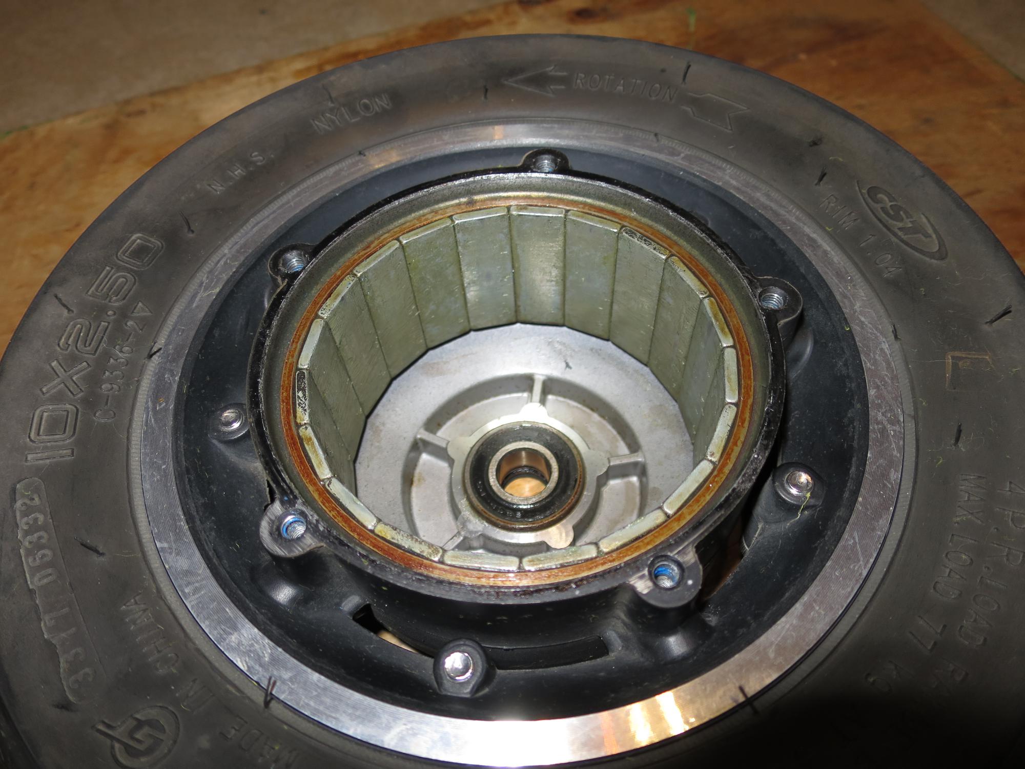

[b-b]поставил на зад точеную ось (зад, первый вариант) Дуалтрон ЛТД. пробег 5106 км. [/b-b]

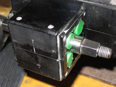

На фото лежит так , как и поставил, эластомер зеленый 18мм (17.5) не родной, а тот что ставил на перед, запрессовывал без приспособления, вставил практически руками на одну треть примерно, смазывал все тонким слоем густой смазки, далее заталкивал и ровнял ключем.
Длина эластомера примерно 65 мм , нарезал сразу ( по расчету надо 62 мм, но ставил для уплотнения при стягивании крышек по 65-67 мм )
подшипники идеальны, так как стоят резиновые кольца. Так же фото идеального состояния колеса с  пробегом 5106 км, (магниты и статор покрыл густой смазкой тонким слоем-это и защитило от ржавчины), так как езжу в любую погоду.

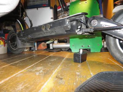

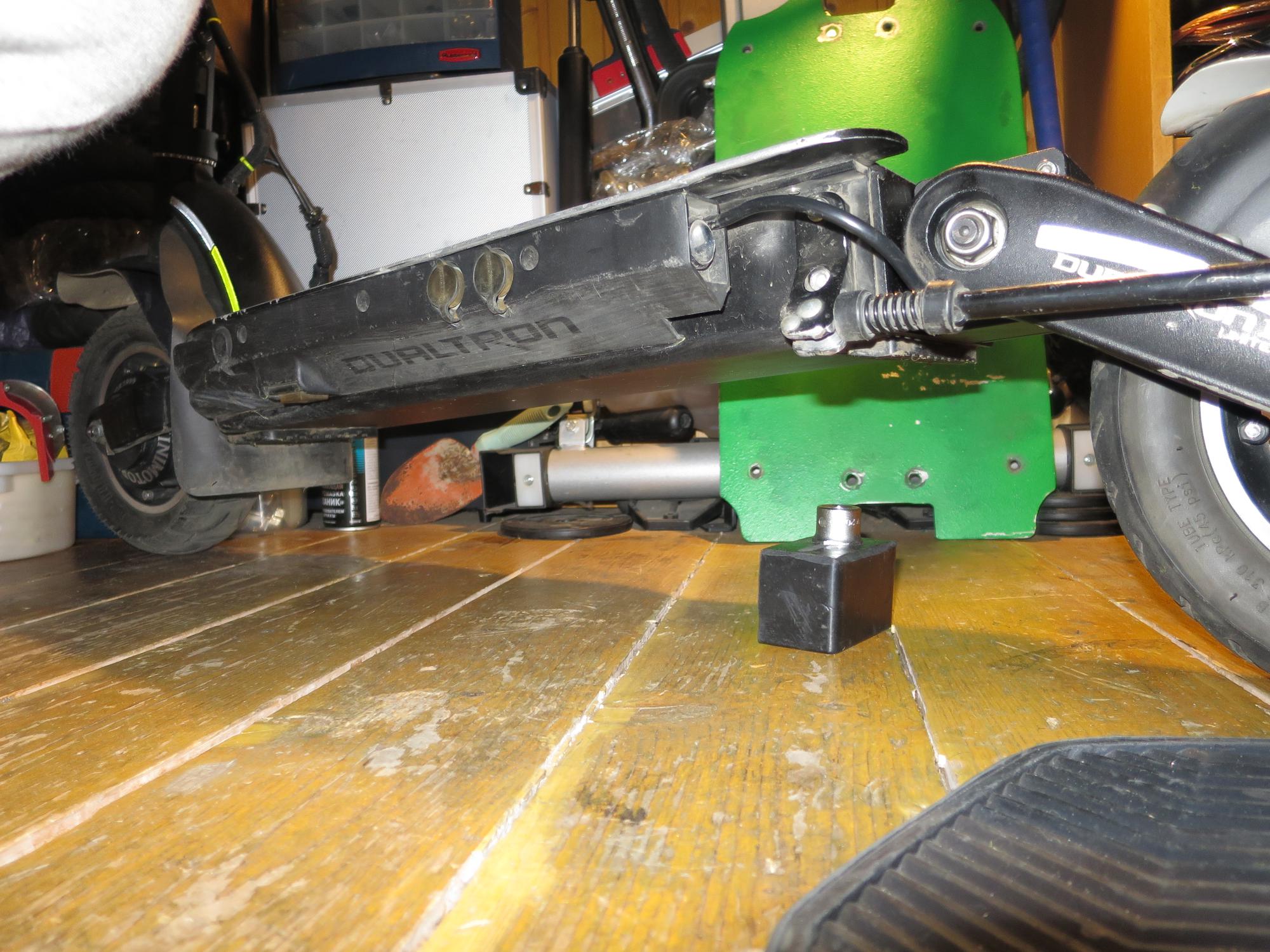

Клиренс увеличился, самокат поднял зад и расстояние между покрышкой и квадратом уменьшилось.подвеска стала прожиматься от вставания больше чем раньше при весе (77 кг_) ход стал больше, мягче.

преимущества такой конструкции - Легкая замена эластомеров без специальных сьемников, меньший расход полиуретана ( обрезка нужной длины до установки) и без подрезки хвостов, меньший вес оси.

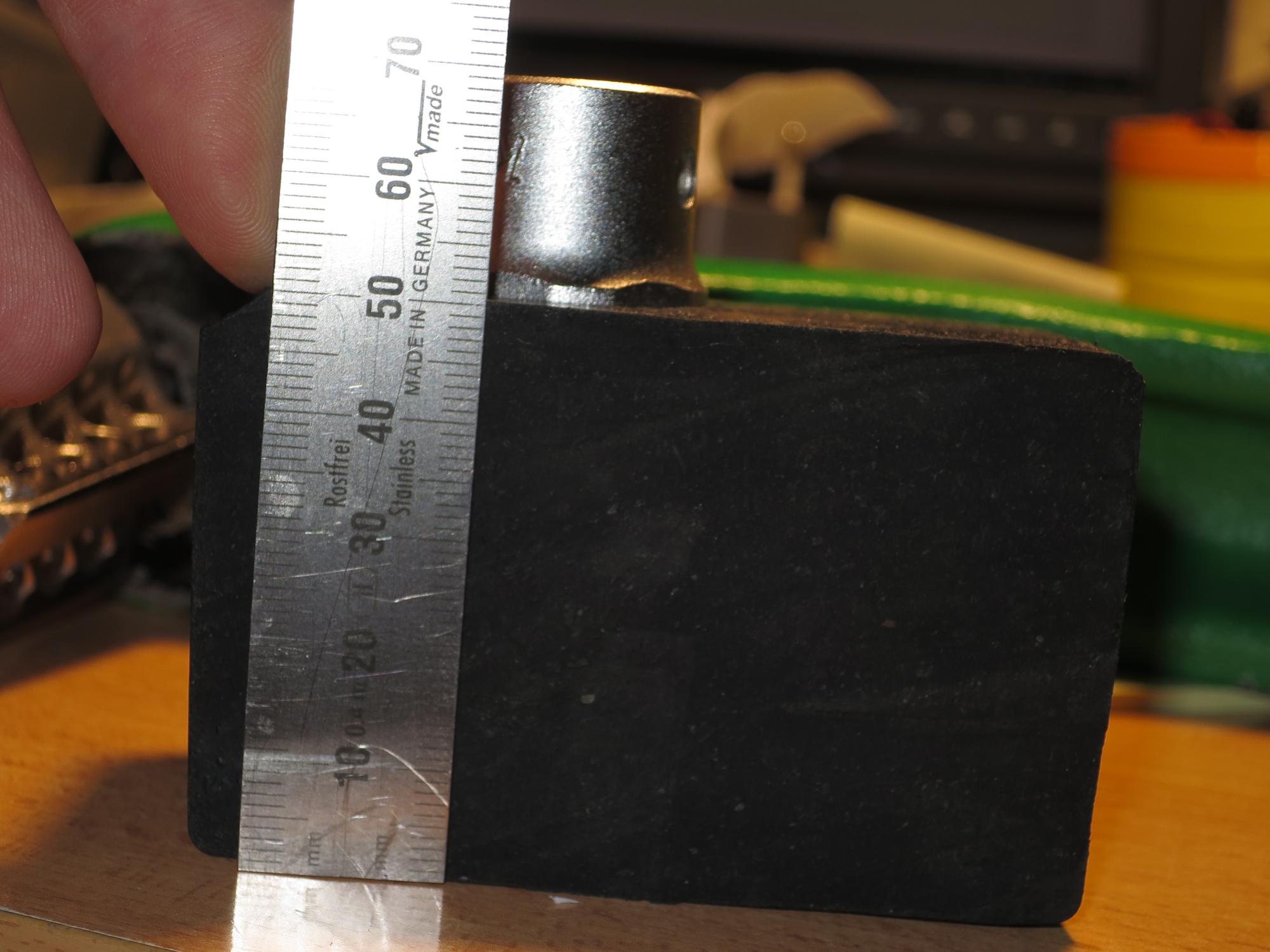

подвеска проседает на 80 мм в районе заднего нижнего пластикового бампера при сильном прыжке. Сделал такой измеритель из резины с дыркой и головки, то есть в разгруженном состоянии 150 мм., при прыжке вжимает и остается 70 мм.

Передний амортизатор Дуалтронов (эластомерный)
Если сделать мягким, то начнет не только лучше амортизировать, но и болтанка увеличится, так как эластомер позволяет оси качаться, в задней оси этого нет по тому что там стоят подшипники , которые центрируют ось, с переди таких нет, да и ставить их туда сомнительно,  так как при ударе энергия будет передаваться жестко через металл и возможно тогда развалится уже сам гусь, к которому крепятся рычаги.
Подвеска новых самокатов типа ТАндер, немного лучше , за счет крышек, но крышки  не плотно прилегают к оси и люфт все таки остается, но уже меньше (за счет ограничения хода оси в отверстии крышки)

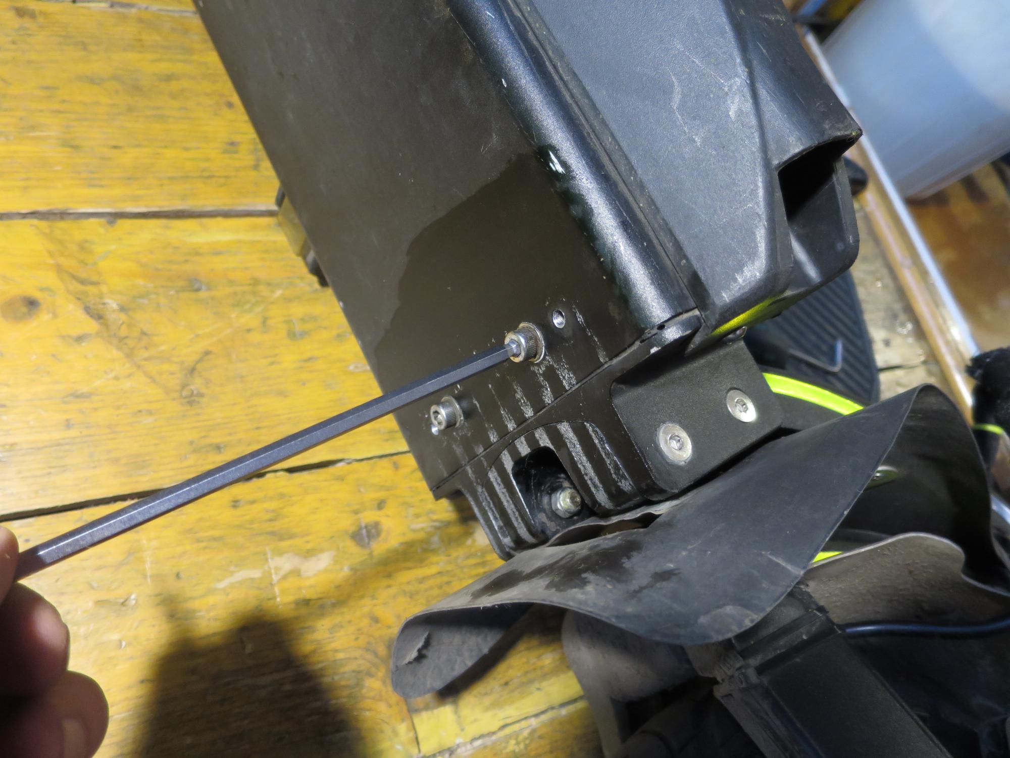

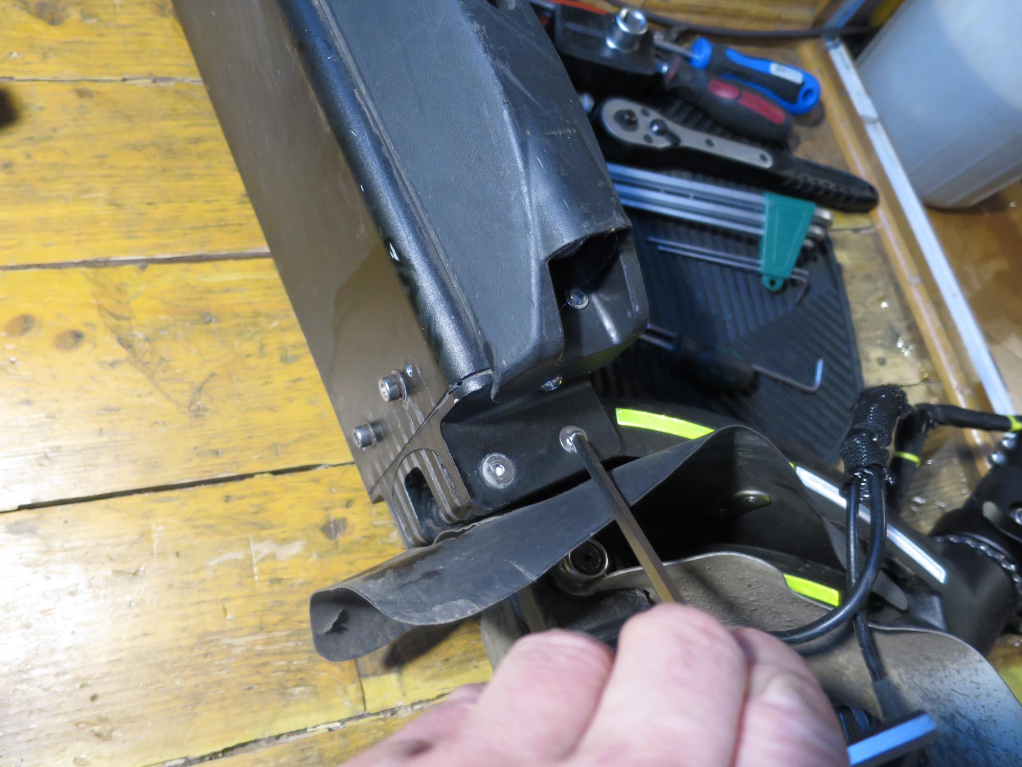

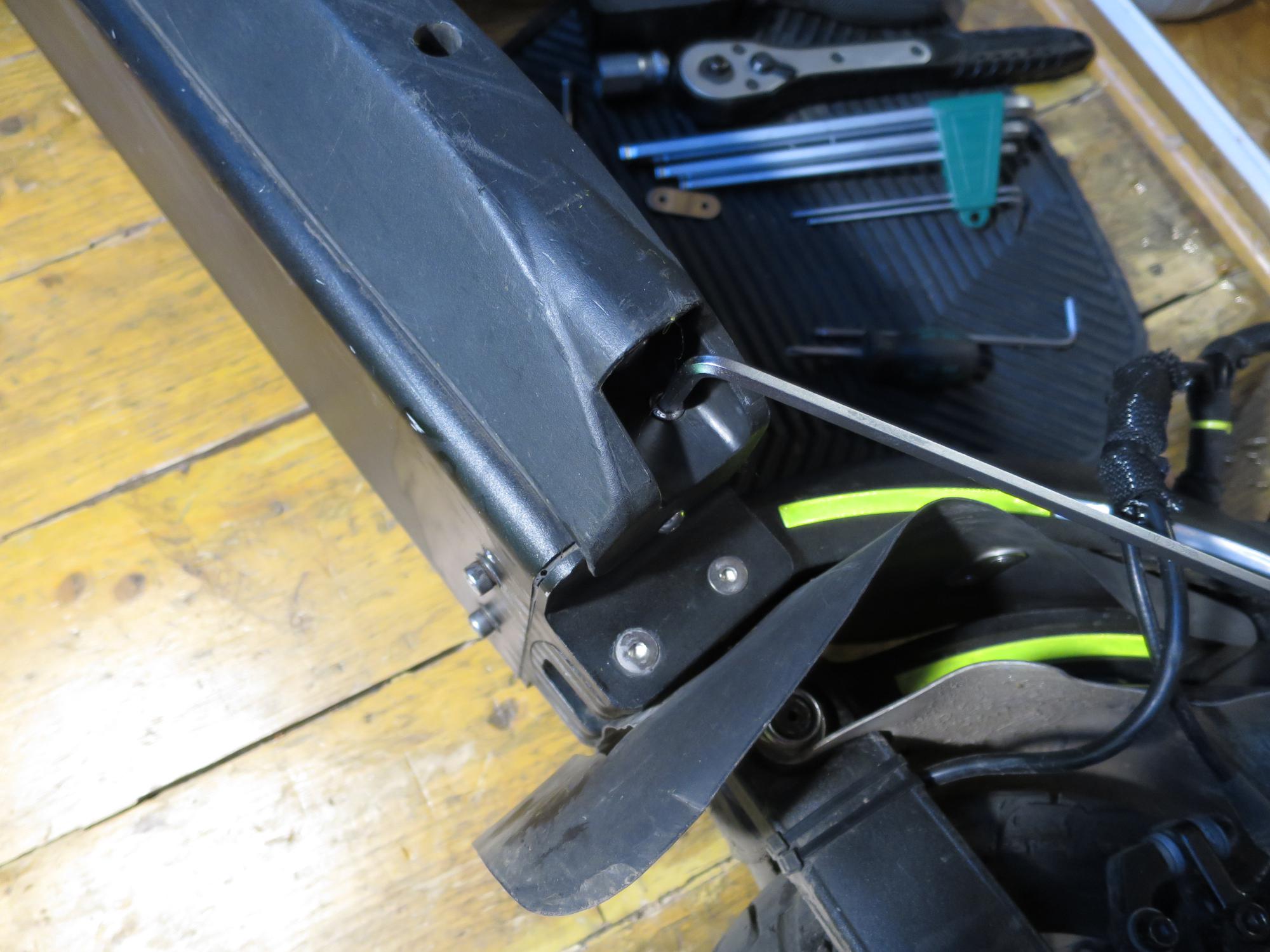

Поломка и растяжение болтов крепления гуся к раме, чаще происходит у тех у кого жесткая передняя подвеска, ремонт- требуется замена болтов и промазать клеем поверхности соприкосновения рамы и гуся.
Проверить люфт легко - деку поставить на ровную , устойчивую поверхность, колеса вывешены, покачать за руль.
Причина оказалась проще  (до поломки болтов не дошло), прослабли три пары болтов, подтянул и законтрил гайками и люфт ушел, но скрежет остался. Единственное место где может скрежетать это чашки, подшипник и нижняя шайба под подшипник, остальное все намертво.

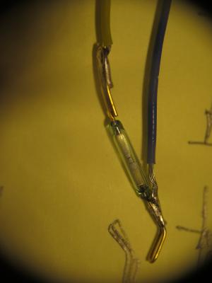

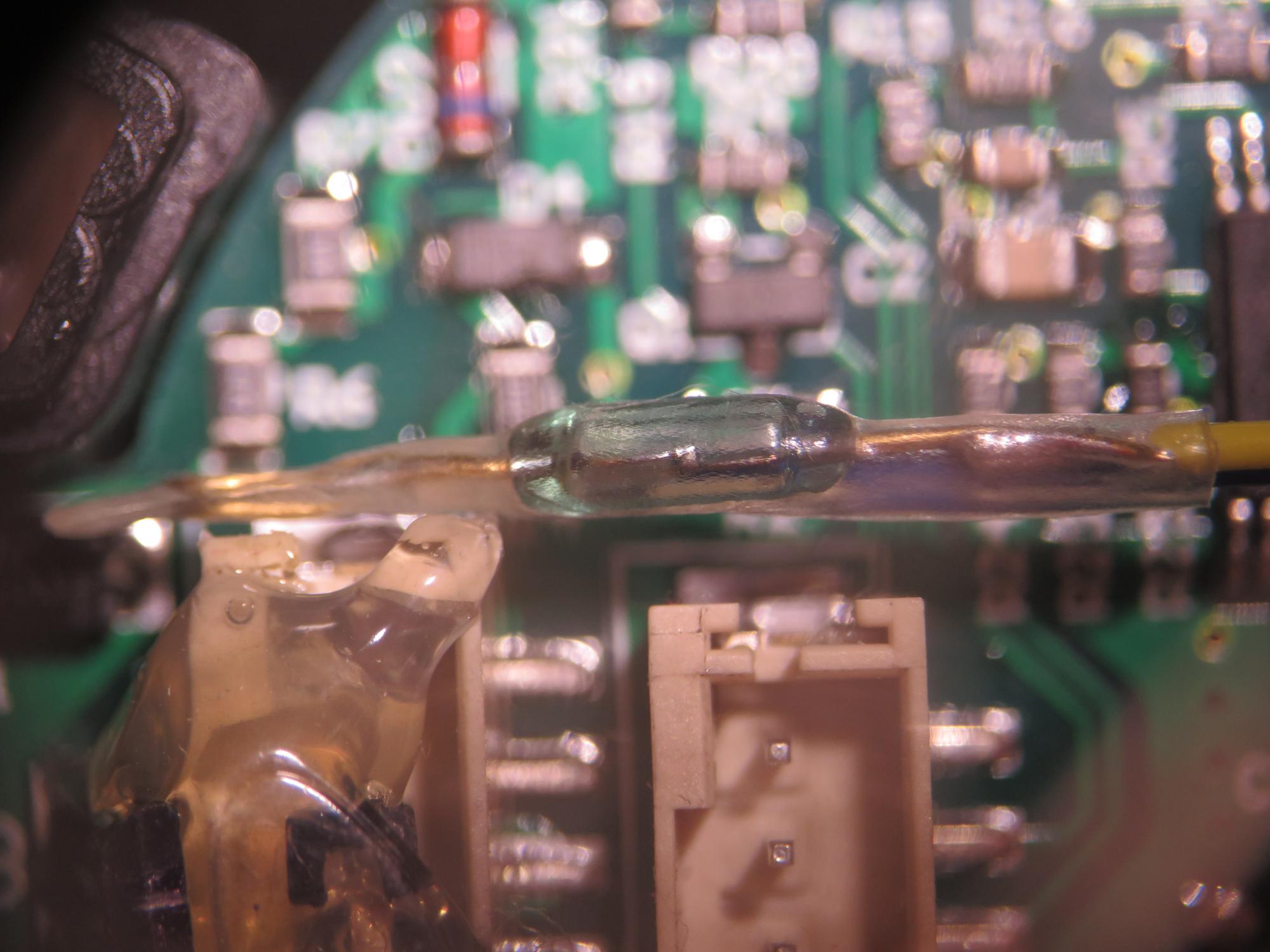

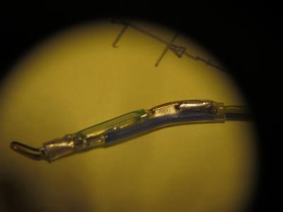

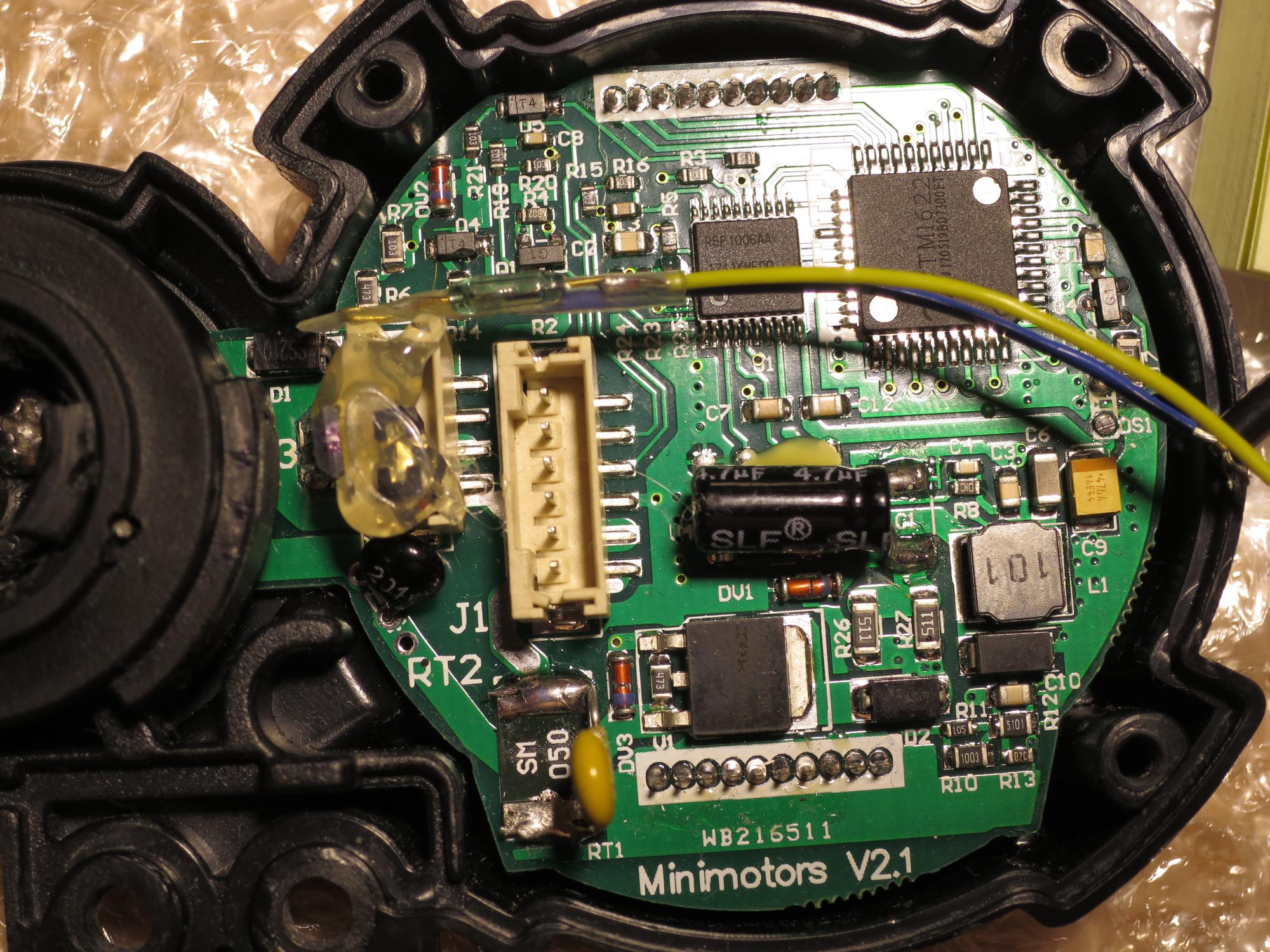

[b-b]Как сделать самокат плавным и с авто выключением Эко .[/b-b]
Для этого надо всего лишь одна деталь - геркон. покупал в чип и дип.
Есть два вида ограничения скорости в контроллере и не у всех они распаяны, обычно это серые провода в деке.
1  при замыкании на массу понижается скорость, то ест это не ЭКО, а ограничение скорости
2  при замыкании на массу понижается потребление ампер, то есть мощь.
Эти оба режима можно подключить вместе и по выбору, кому какой нравится. Для этого надо что бы еще один провод шёл в курок, но в первых моделях проводов в курок шло семь и там даже тянуть ничего не надо. ( белый провод  который седьмой - отрезается в курке и припаивается к геркону) , второй провод геркона сажаем на землю в курке ( черный провод или площадка в курке предпочтительней), геркон упаковываем в изоляцию, дабы защитить от поломки (он стеклянный ), приклеиваем как на фото ( перед этим тестером проверяем на адекватную работу, то есть на выключенном самокате на геркон вешаем тестер в режиме звонилки и даем газ, магнит перемещается и геркон срабатывает на разрыв, тем самым отключает ЭКО.   Это происходит в конечном ходе курка (последняя треть хода).  В контроллере цепляем серый провод или два на этот седьмой (белый), таким образом ЭКО включено изначально.
Серые провода нужны  те что идут от точек  -  Е4 ЭКО (мощь)
                                                                            ХS  душилка скорости.
Не спутайте с их парой, которые подпаяны на минус (земля) , в этом случае просто не будет работать, но ничего не сгорит, так как геркон замкнет землю на землю.
Лучшее положение на фото, легко приклеить на момент или подобный клей, типа резинового.
Работать будет равносильно тому, если вы на ходу будете отключать кнопки ЭКО.
ЦитироватьДык, где геркон и где магнит..? O_O Неужели - достаёт? Там же вроде не неодимовый..?
Да. с родным магнитом и именно геркон там где я сфоткал. проверял все четко работает.
про геркон где то писал. он 7 мм (сама колба), в теме где то есть.
покупал эти в чип и дип.
https://www.chipdip.ru/product/mka-07101 ( этот вроде лучше )
https://www.chipdip.ru/product/mka-10110-a
