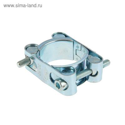

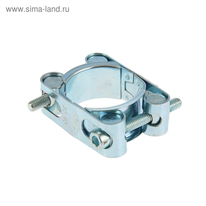

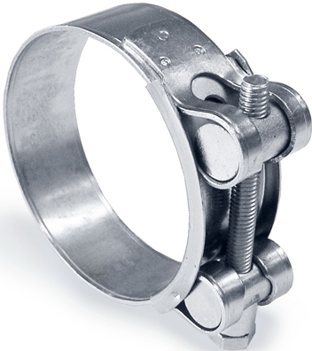

А вообще,бывают силовые хомуты. Можно что-то подобрать и покрасить.
electro05
Такой штукой думаю можно куда крепче и что самое главное плотнее затянуть. Но следить за ним нужно. Или гаечку ещё и с обратной стороны прикрутить. )

Vinden
Там такое давление, что он сам никогда не открутится. Но конечно, гаечку никогда не помешает , ибо - ибо  :-D
