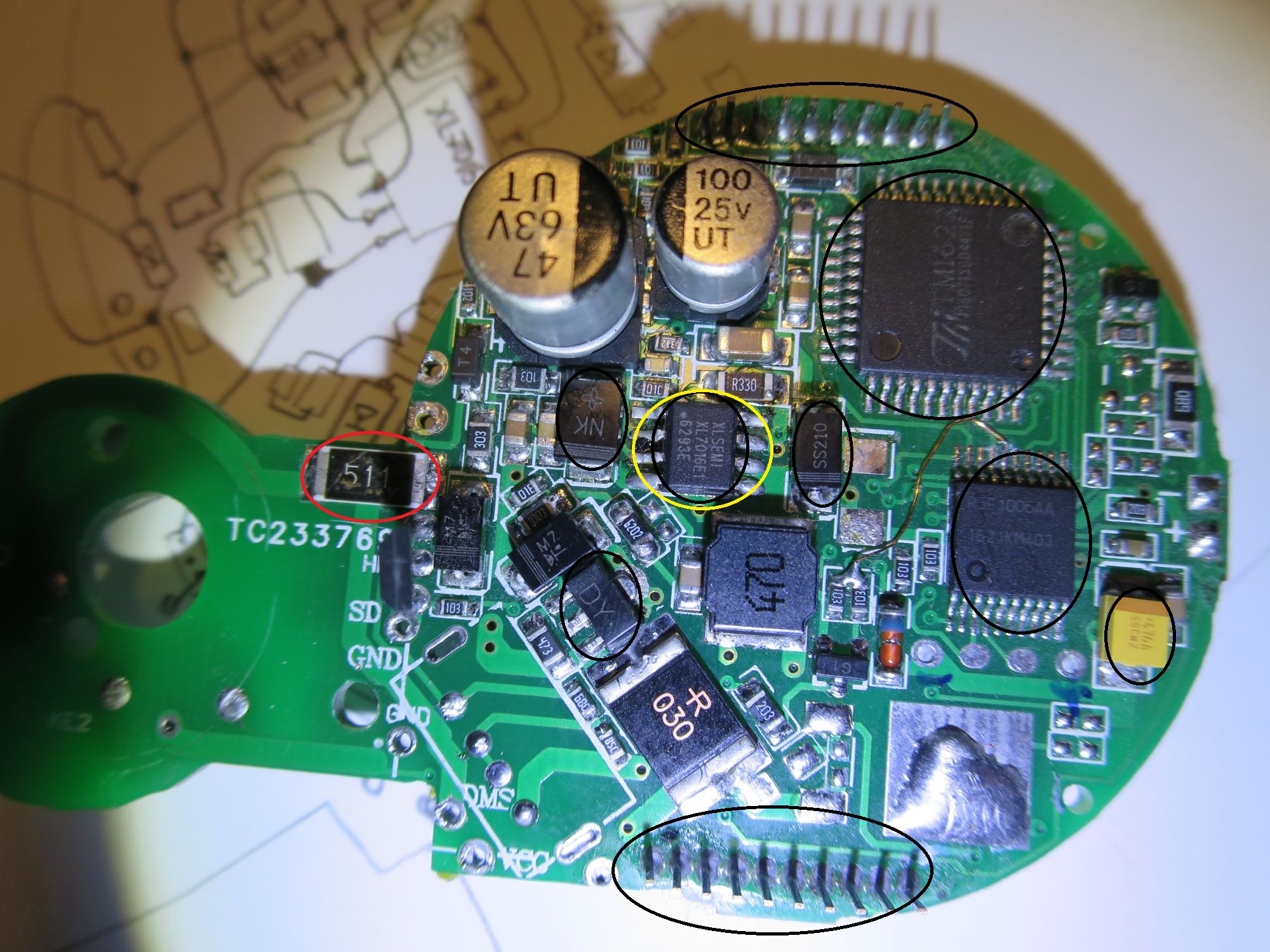

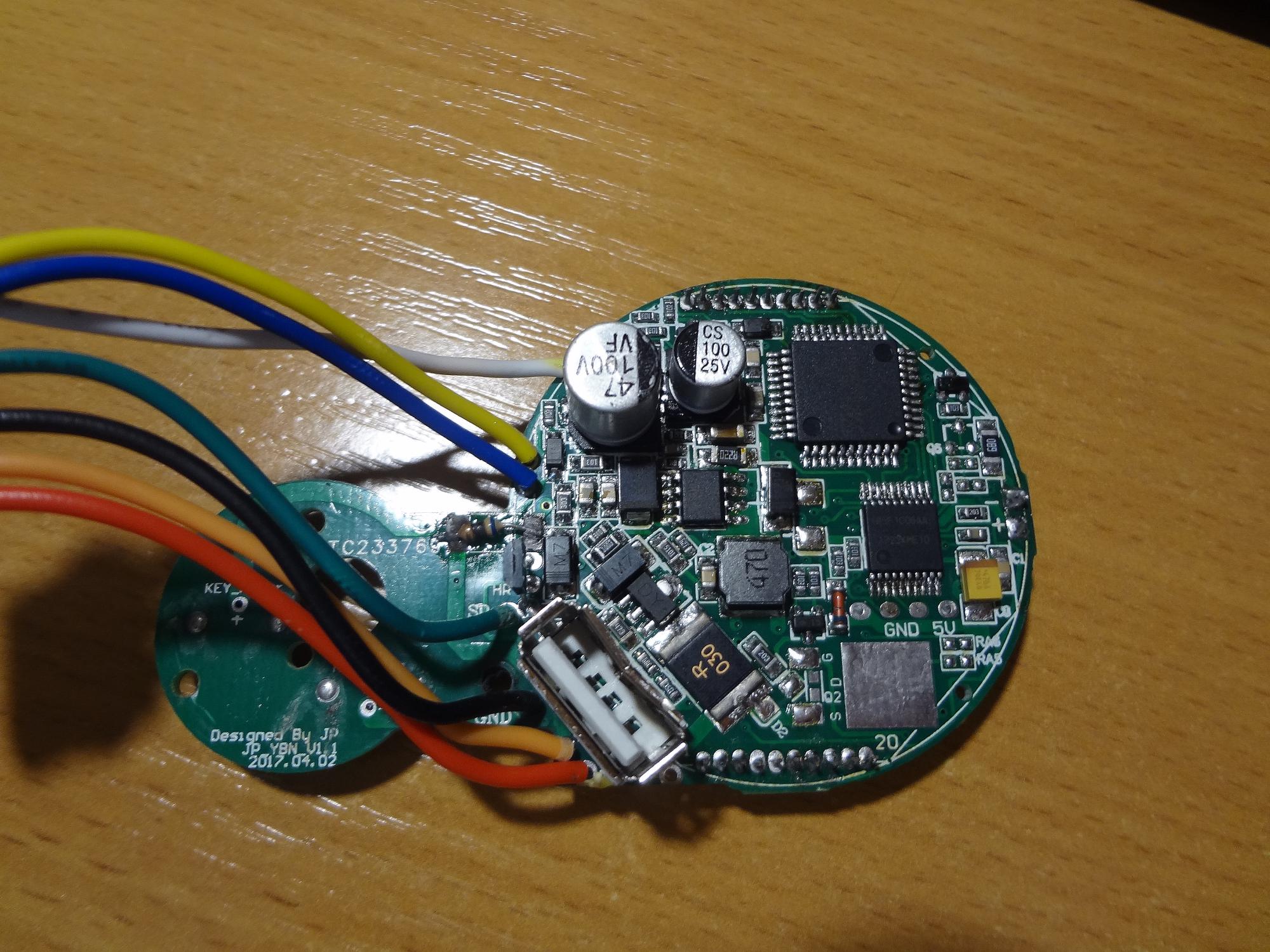

Не бывает у меня всё просто... короче:
Перепаял всё что выделено чёрным с одной платы на другую.
НО перепутал положение выделенного жёлтым и сгорело выделенное красным.
Перепаял правильно, но не включается.
Я так понимаю,что я перепутал стабилизатор напряжения.
Как проверить его работоспособность?
Поменял стабилизатор - не включается. что ещё могло умереть? :)
Ну я трендец рукожоп! Красненький диод впаял наоборот, ещё когда игрался с возможность перепайки.

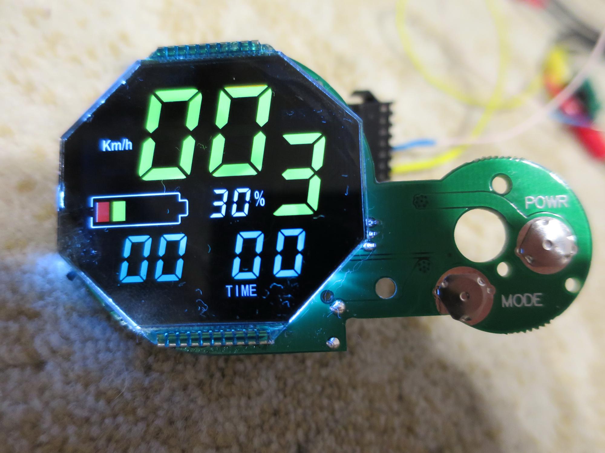

и да - ЗАРАБОТАЛО!  :run:
фото сразу после перепайки, ещё стаб и диод стоят наоборот  :laugh:

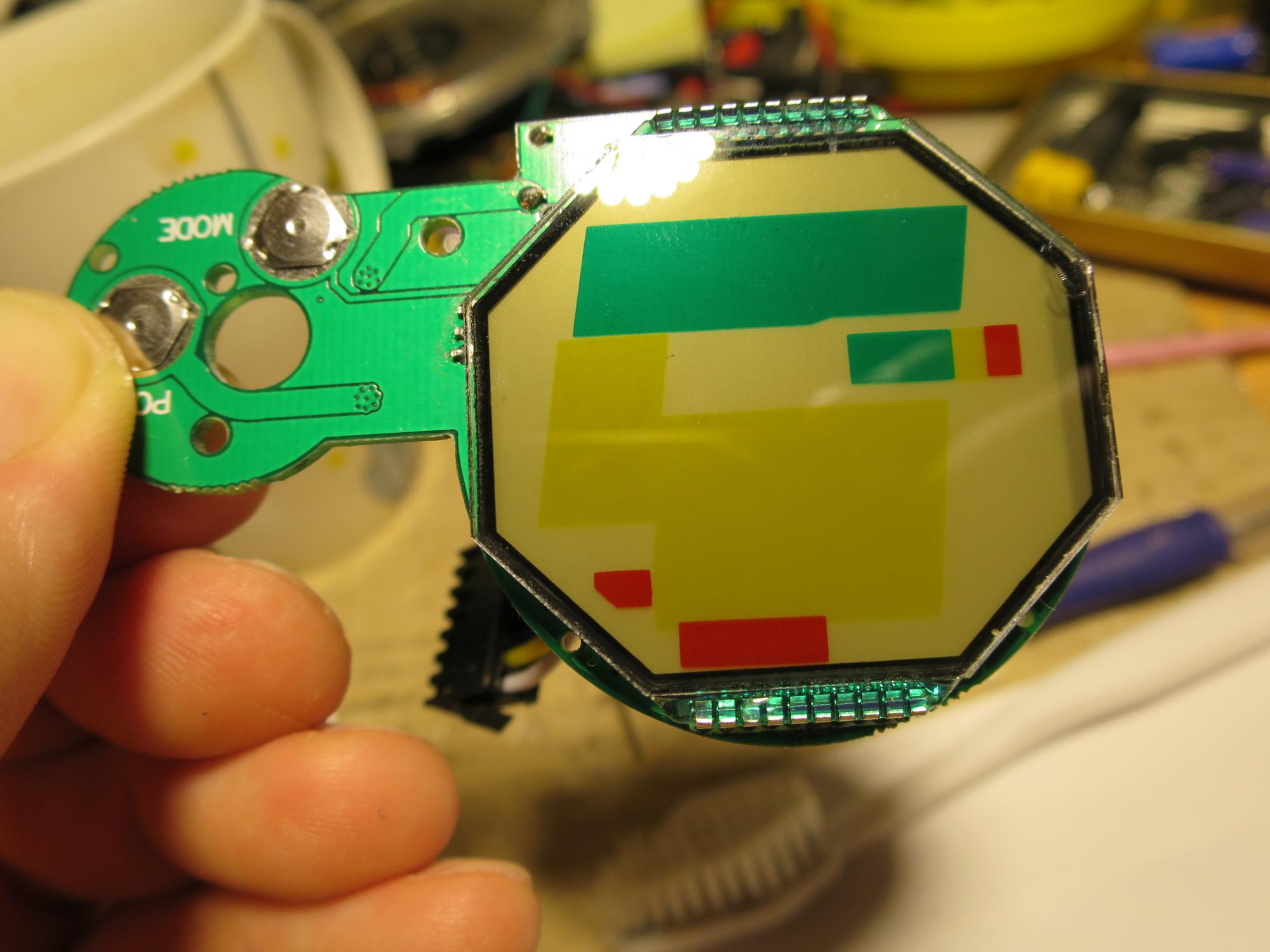

Дисплей отпаивал так:
Сначала оловоотсосом убирал с каждой ноги припой. С одной стороны паяльником греем , с другой "счёлк". Но полностью убрать не получится. Затем ставлю пинцет на распор -чтобы отжимал дисплей от платы и феном прохожусь по "расчёске" - "хлоп" и отвалилось почти сразу, т.к припоя там осталось чутка. Таким способом и отверстия сразу чистые и "расчёска" ровная. Потом её обратно заталкивать будет удобнее.
Обратно заводим один край, и пинцетом поправляем каждую последующую ногу до совпадения с отверстием. Не сразу сообразил как это сделать легко и просто, но этим способом всё просто.
На самом деле на всё ушло 4 часа. Но 1,5 из них на поиски неисправностей и на устранение моих косяков :)

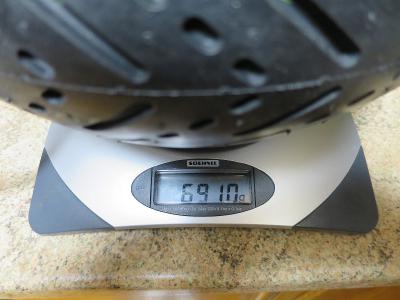

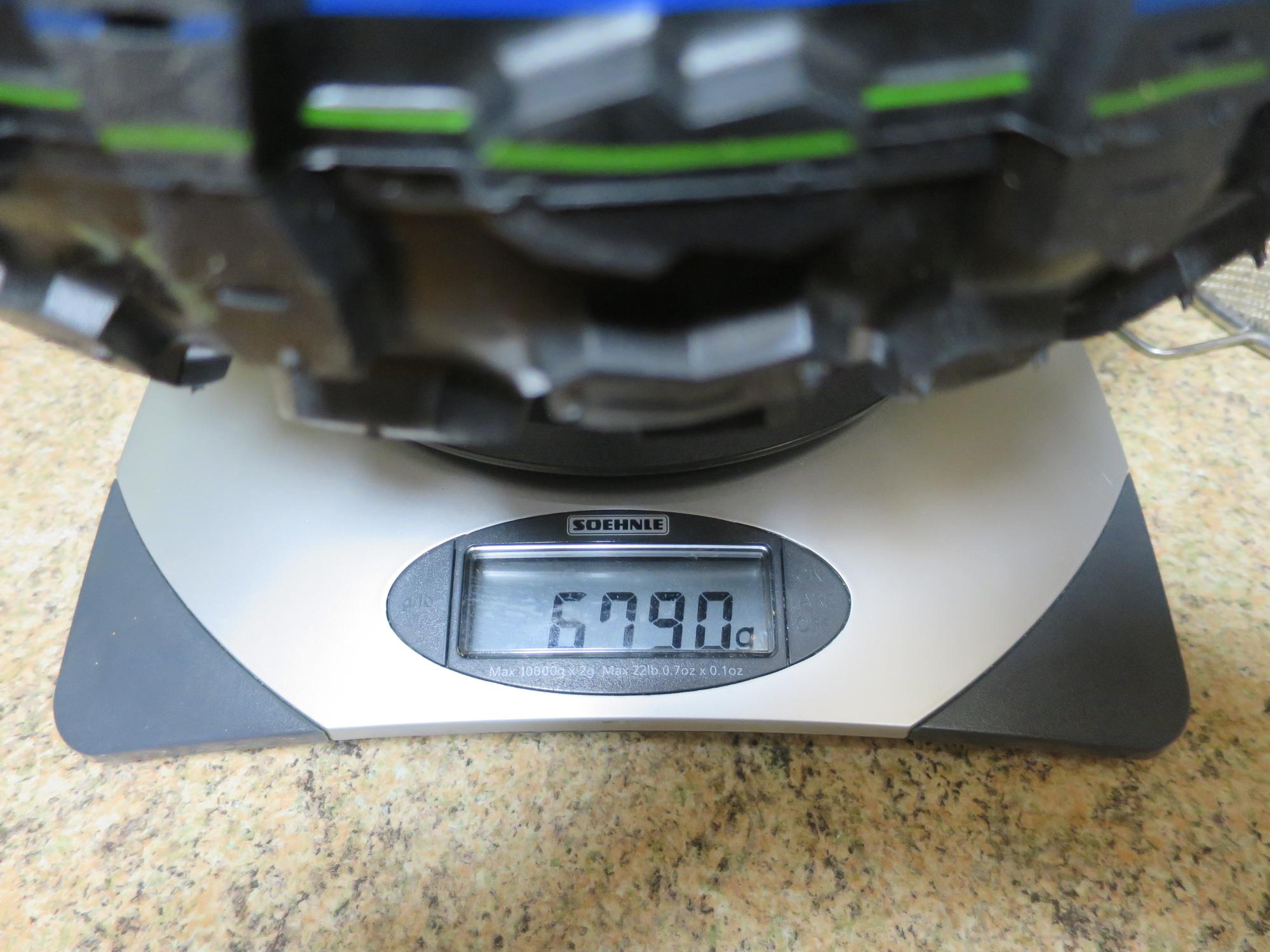

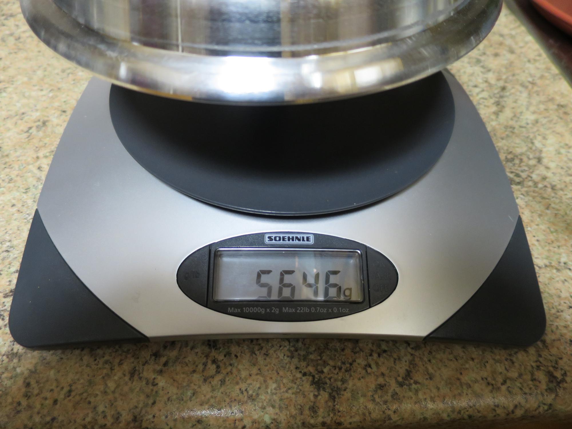

Вес колеса Ультра 2 поколение.
вес мотора                                                                            с покрышкой от тандера                                                               с родной
