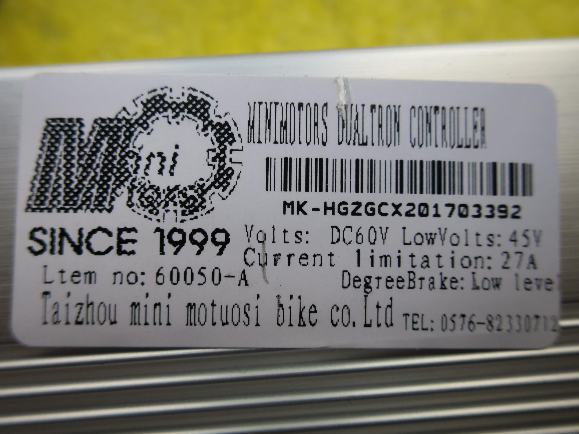

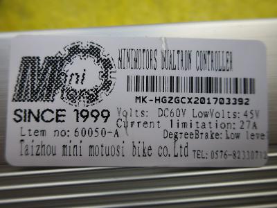

Не помню что на контроллере было написано, думаю что 25A судя по характеру этой бестии при моём весе)). Будет больше тяги на заднем, переднее будет компенсировать а не впустую тратить мощность. Такие мысли, может и ошибаюсь. При той длинне дек что на любом самокате мы всегда стоим больше в задней части, перед разгружен и мк часто прокручивает впустую.
Какая дата выпуска самоката? У меня новая партия с контроллером по 22А
a.l.e.x.100
VASILIYBUMER
Цитата: a.l.e.x.100 от 28 Дек. 2018 в 21:34
В прошлом году, зимняя партия.

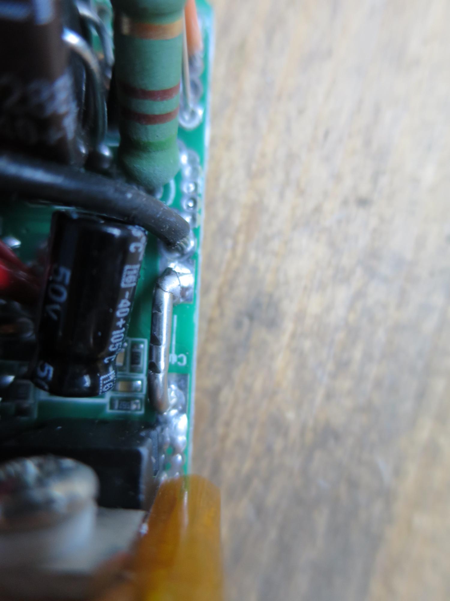

Тогда у тебя по 25 стоят. Я сам хочу залудить немного. Так как миник у меня мощьнее на задних приводах. Ампер до 30 можно залудить
Добавлено 28 Дек. 2018 в 21:38
У меня когда был халтен там такой же контролле только на 48 вольт я лудил его в 2 этапа. Первый этап с 25 до 30 нормально было, потом еще рещил примерно до 35А, мощь адская была. Через 200 км он сгорел
a.l.e.x.100
Нее, если залудить то совсем немного, да и батка целее будет, всё хорошо в меру. Раптор когда заряжен до 100% едет на одном заднем прям песня, мощно, быстро, плавно, но мин через 10 чутка сдувается, уже не то. На полном приводе раздражает резкость старта с места и буксы переднего, вот и хотел на будущее узнать на предмет рациональности лужения шунта одного из контроллеров. Для меня главное не спалить электронику при жёсткой эксплуатации и не убить акум.
Rjkz
Лудить шунт не совсем правильно.  В идеале надо бы померить сопротивление шунтов. Рассчитать необходимое сопротивление шунта для получения нужной мощности и купить его и впаять :)
У меня те же мысли про ультру - добавить мощи заднему колесу. Так и переднее будет буксовать меньше. Стоят 2 контролера по 40 ампер. Думаю задний сделать 50, но не более. Надо подумать где бы достать констатана...
Но какие это будет иметь последствия, такая разбалансировка мощности -мне не до конца понятно.

Цитата: VASILIYBUMER от 28 Дек. 2018 в 22:23Залудить проще чем выпаивать
Ну так то да. Есть мысля укоротить шунт , и впаять его обратно. Как мысля?

Надо посчитать сопротивление и сколько в итоге должно получиться для достижения нужной мощности.

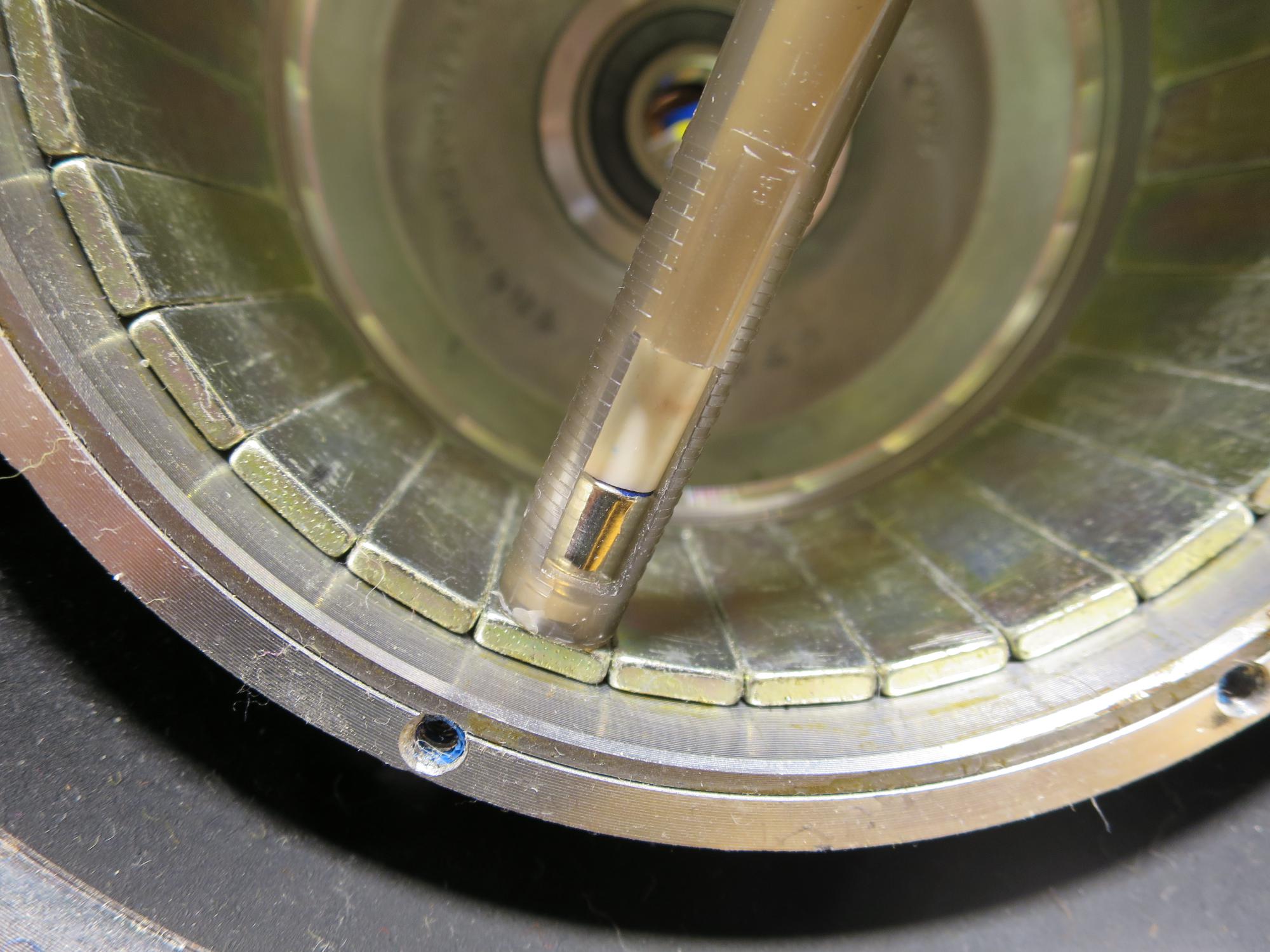

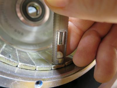

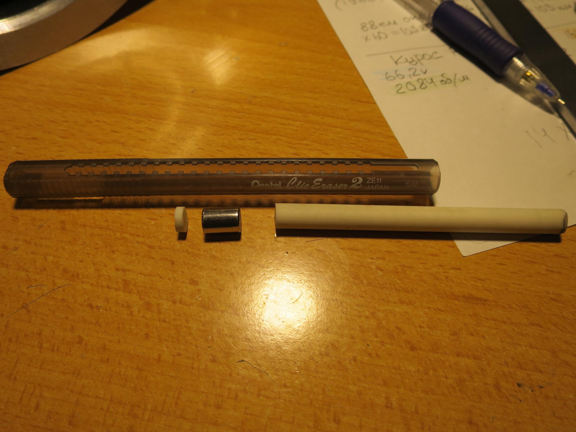

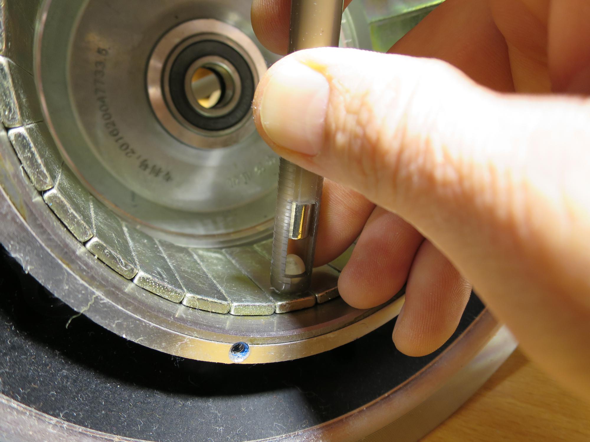

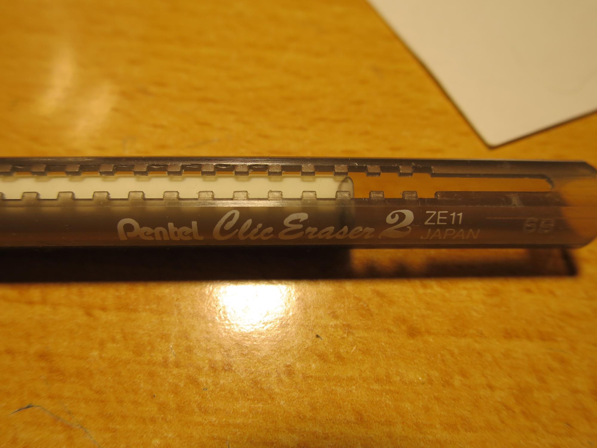

Проверка полярности магнитов - изготовил из карандаш-ластик  и магнита от зарядки 7 мм. диаметр на 10 мм.длина.
показывает примерную силу магнитов, можно риски нанести.
тот край где магнит нагрел зажигалкой и о плоскость стола и так несколько раз.

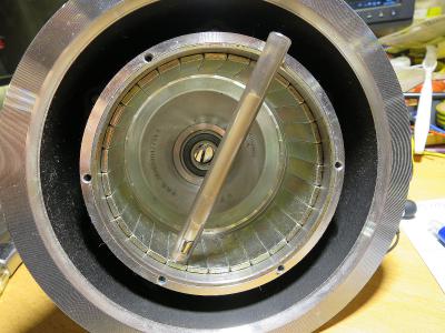

ЦитироватьДобрый день ! Разобрал мк раптора из последней партии ,а там все магниты болтаются.каким клеем их клеить чтоб и масло можно залить для охлаждения?
Я проклеивал магниты лаком КО-921 (в теме где то есть) главное и под магниты что бы затекло, я наливаю чутка и пальцем разгоняю , одновременно прокручивая и если надо добавляя лак. один круг и готово, затем немного его кручу в руках что бы подтеков не было, как прихватился сушу время от времени меняя положение.
магниты в один слой, статор более двух раз, сохнет долго-магниты сутки, а статор и того дольше (без прогрева около 5 дней сушу)
с прогревом можно все за день.
при сборке немного густой смазкой по магнитам и статору, так как если капля будет, то ее разотрет и не будет клинить.

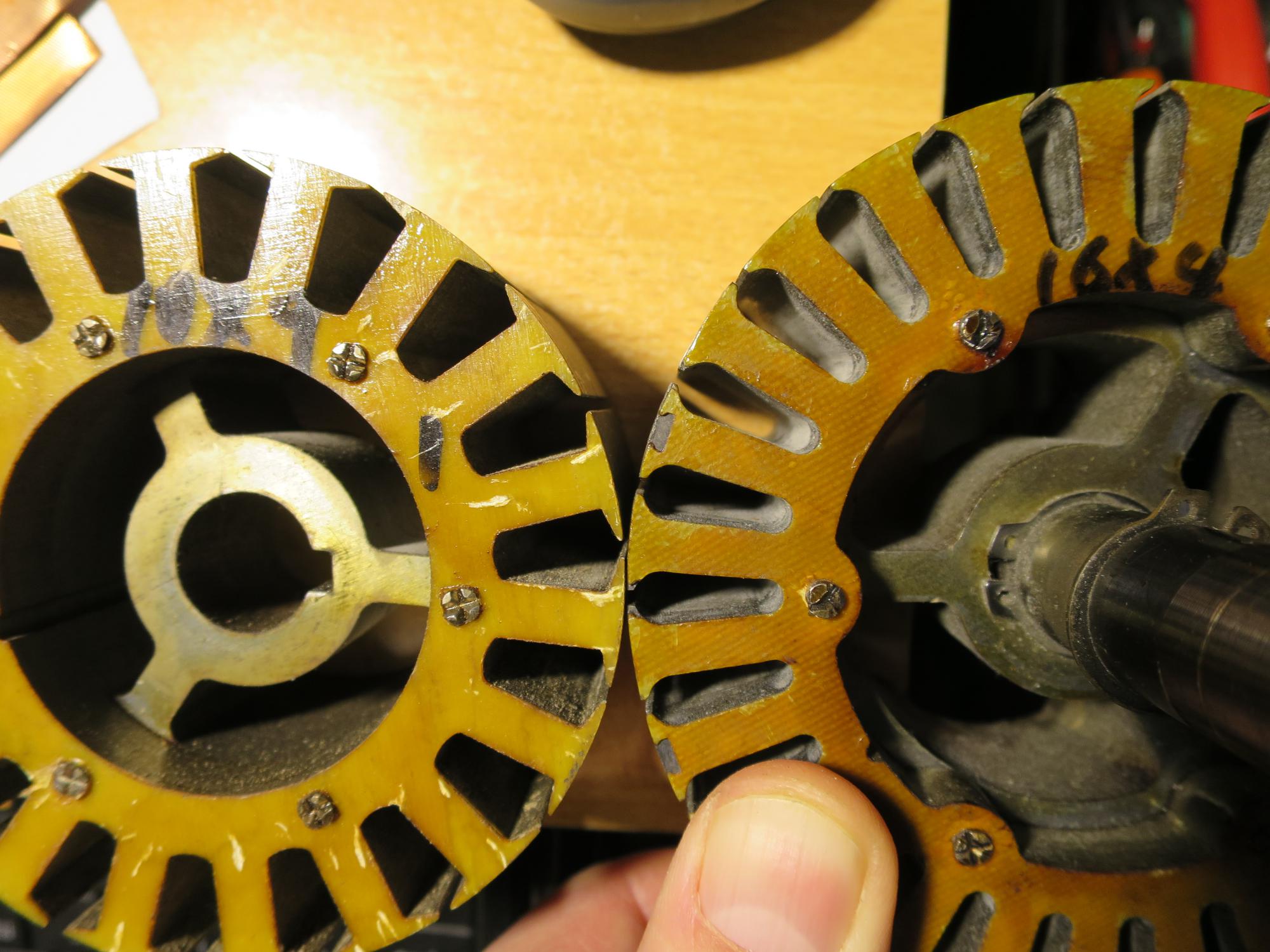

странно, почему обмотка 16х4 крутит даже быстрее чем 22х3?

Цитироватьстранно, почему обмотка 16х4 крутит даже быстрее чем 22х3?
Тоже задумался.  :-)
1  Возможно на более мощном колесе просаживается Батка больше? не проверял. (батарея 60в. 15 амп.)
2  Колеса 22 на 3 витка имеют большую длину провода-обмотки, магниты шире (6 см.) , то есть сопротивление практически одинаково с 16 на 4 витка.
    по моему скорость у них примерно одна, но под нагрузкой и против ветра должно выигрывать колесо с 6 см магнитами и статором, если оно не будет сильней просаживать А,Б.

Володь, как считаешь, стоит ли мне в будущем залудить шунт контроллера заднего мк Раптора? В стоке там 25ампер, писали что до 30 можно. У меня масляное охлаждение мк.
volodiaa
#683
ЦитироватьВолодь, как считаешь, стоит ли мне в будущем залудить шунт контроллера заднего мк Раптора? В стоке там 25ампер, писали что до 30 можно. У меня масляное охлаждение мк.
А батка останется родная? слабенькая.
можно передний контроллер немного кусачками , уменьшить сечение шунта , будет слабей, а разницы практически не заметишь.
