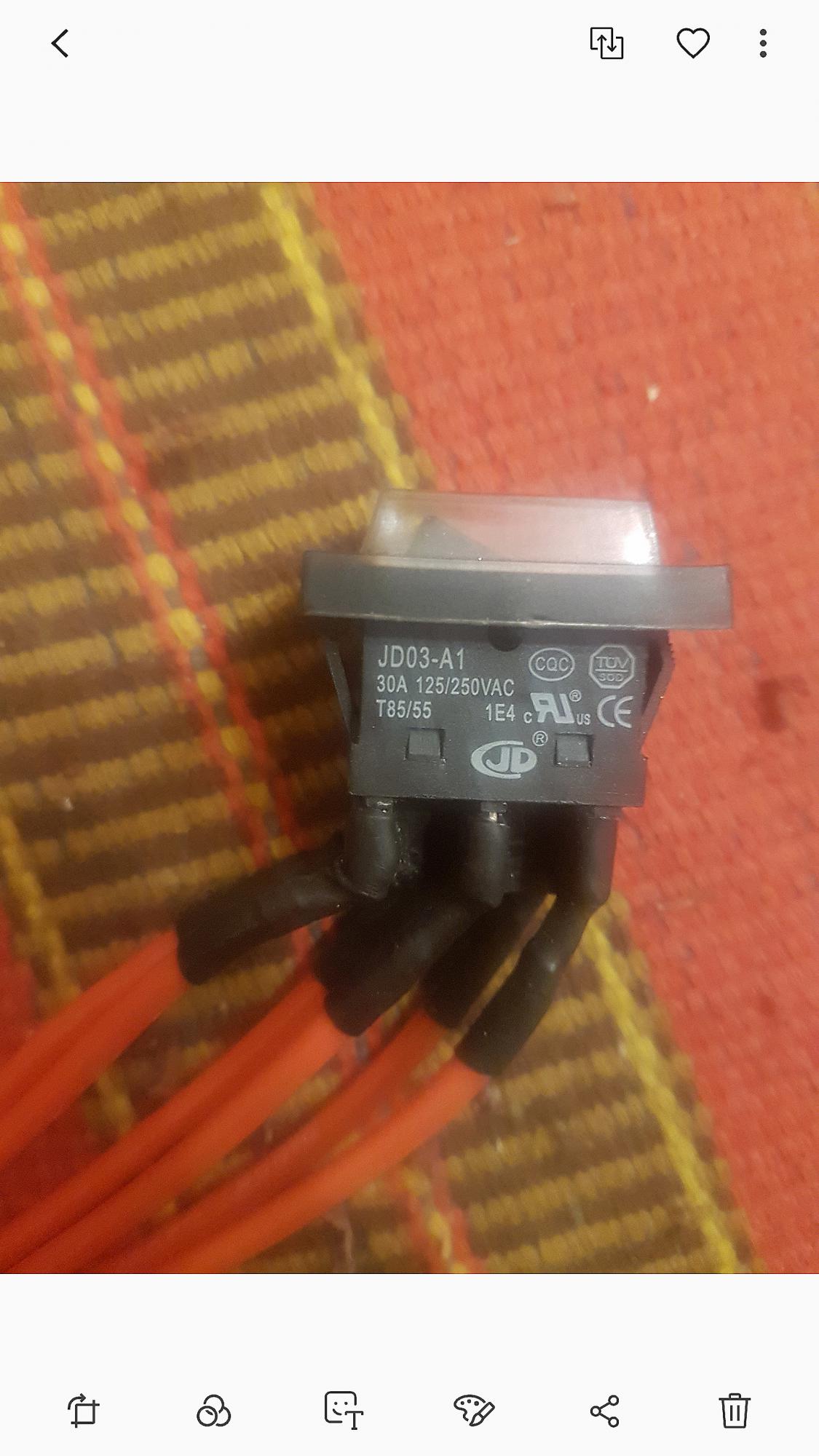

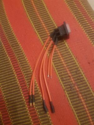

[user]electro05[/user], А можете скинуть фотку надписей на кнопке? через нее идет весь ток? 50А?
Не могу. Защитная пленочка что на ней в плохом состоянии, через неё уже не видно надписи. Сам помучился, пока вспомнил в каком положении самокат ВКЛ. По характеристикам кнопки у меня инфы тоже нет.
Да, через неё идёт весь ток. Она служит переключателем источника питания для контроллера. Либо внутренняя, либо внешняя батарея. Это видно из схем Владимира, они есть где-то в начале темы.

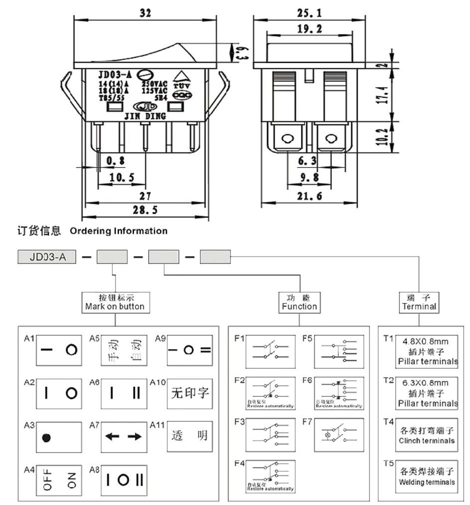

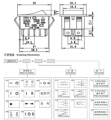

electro05
#743
[user]VASILIYBUMER[/user], Оно? https://ru.aliexpress.com/item/High-Current-Boiler-Switch-JD03-A1-30A-250VAC-Inverter-Welding-Machine-Accessories-Four-pin-welder-switch/32810742272.html?spm=a2g0v.search0104.3.78.a2c4677cEyl1aA&ws_ab_test=searchweb0_0,searchweb201602_3_10065_10068_319_317_10696_453_10084_454_10083_10618_10307_10301_537_536_10902_10059_10884_10889_10887_321_322_10915_10103_10914_10911_10910,searchweb201603_16,ppcSwitch_0&algo_expid=f4b864c9-7968-4be4-b84f-fa945033bddc-12&algo_pvid=f4b864c9-7968-4be4-b84f-fa945033bddc&transAbTest=ae803_5
А то с этой же самой маркировкой "JD03-A1 30A 250VAC" попадаются экземпляры с 4 контактами вместо 6.
Вон что откопал:
В моем случае тоже возможно контакты внутри переключателя обуглились или окислились. Что могло вызвать перегрузку BMS.
Хотелось бы взглянуть на внутреннюю конструкцию, как там устроено смыкание контактов. Поможет ли более сильное нажатие при переключении (как Владимир советует) или под замену.

Цитата: electro05 от 23 Фев. 2019 в 19:59Хотелось бы взглянуть на внутреннюю конструкцию, как там устроено смыкание контактов.
Тупо две качельки, которые толкаются рычагом кнопки. Кнопка легко разбирается с внутренней стороны - зубочисткой оттягивается один бок (широкий), вытаскиается кнопка из пазов, потом таким же образом короткие бока - и содержимое кнопки у вас в руках. Собрать взад все немного сложней, так как необходима сноровка и не трясущиеся руки.
electro05
И что там может испортиться? Восстановить старый можно? Что-то подогнуть, что-то подшлифовать?
