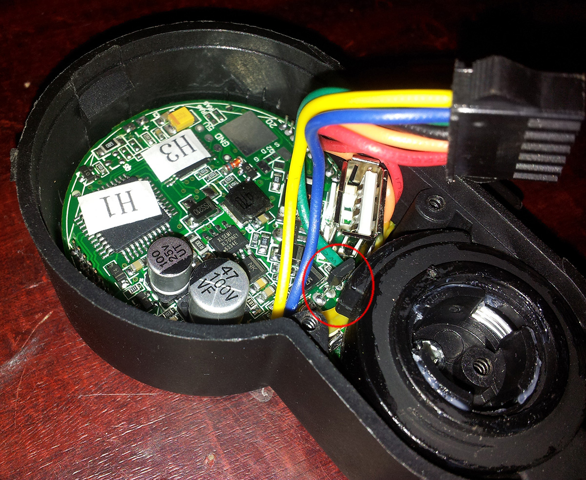

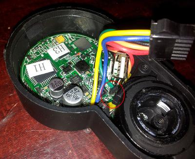

Хочу сделать это:
Курок газа. Два положения, только вкл либо выкл. Регулировать скорость не получается, подаётся вся мощь на мк.
Курок газа. Ремонт.

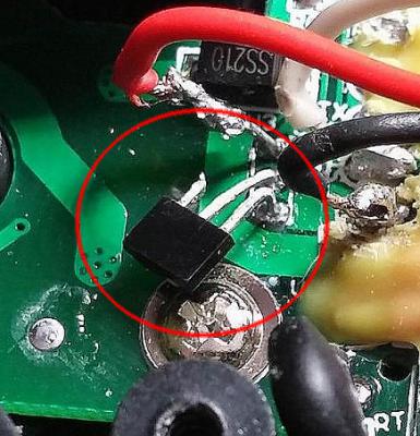

Созвонился с ЭД сервисом. Сказали разобрать и поближе придвинуть датчик холла к курку. Так и сделал. Теперь всё работает как положено.  5 минут делофф.
Датчик холл был на 2мм от магнита на курке. Просто прижал его поближе к магниту. Всё
Подскажите пожалуйста, как хоть этот магнит выглядит, если не сложно пометьте на фотке где он, а то боюсь что то другое двинуть :))

АлександрМ
Цитата: AT от 03 Июнь 2019 в 22:58Подскажите пожалуйста, как хоть этот магнит выглядит
Тут проблема. Датчик должен стоять ровно.
Должно быть так:
