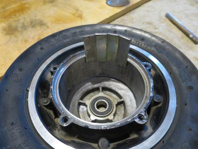

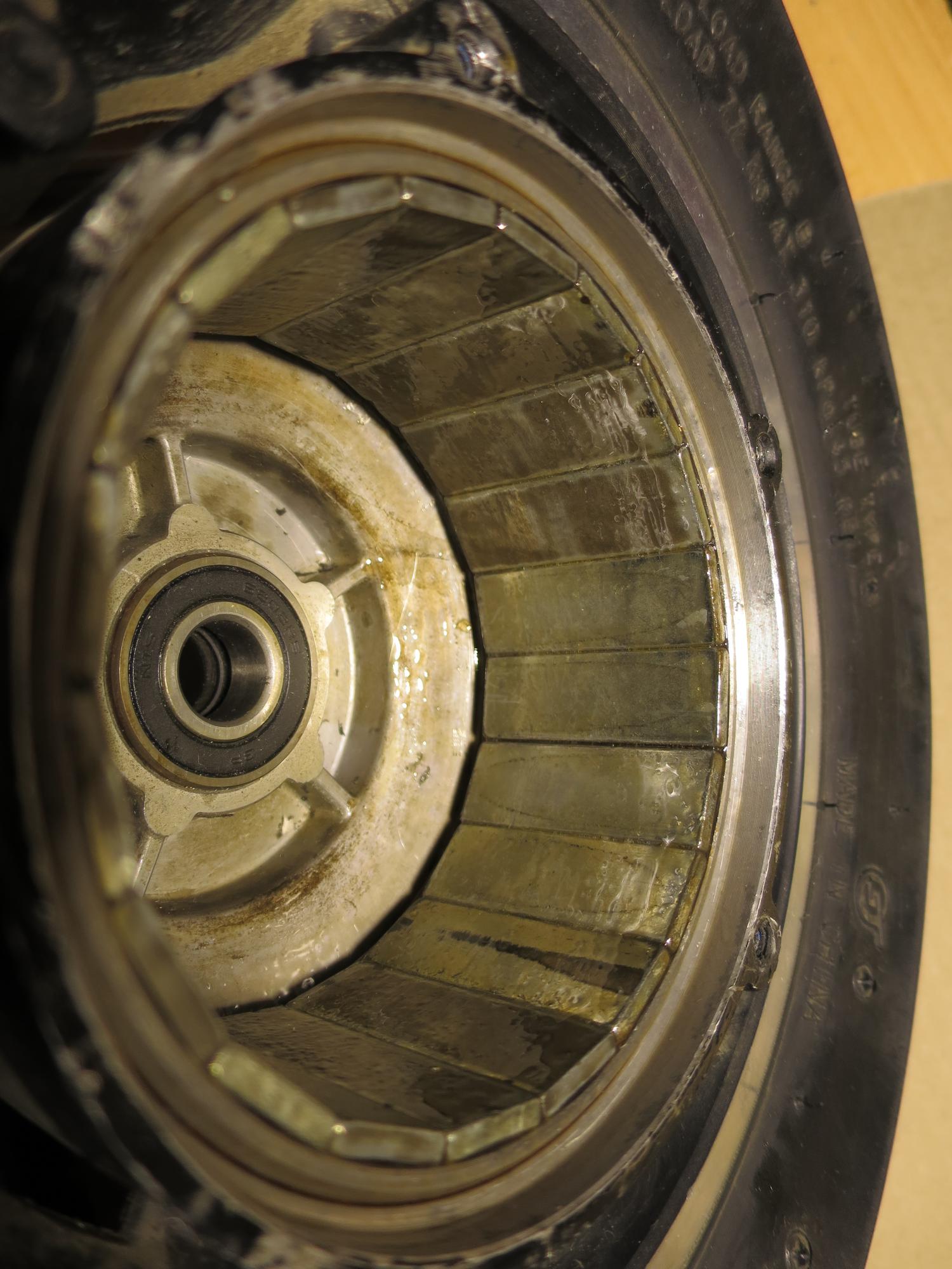

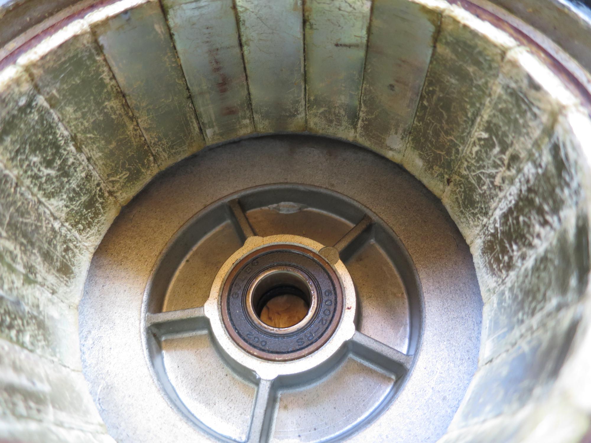

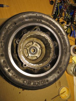

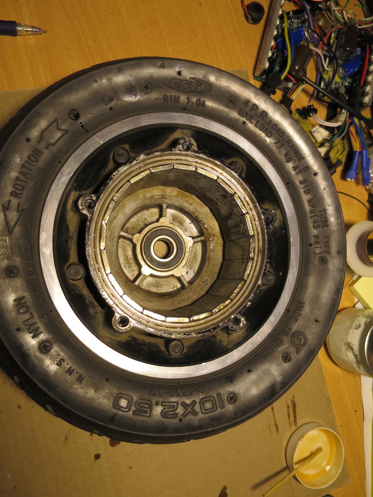

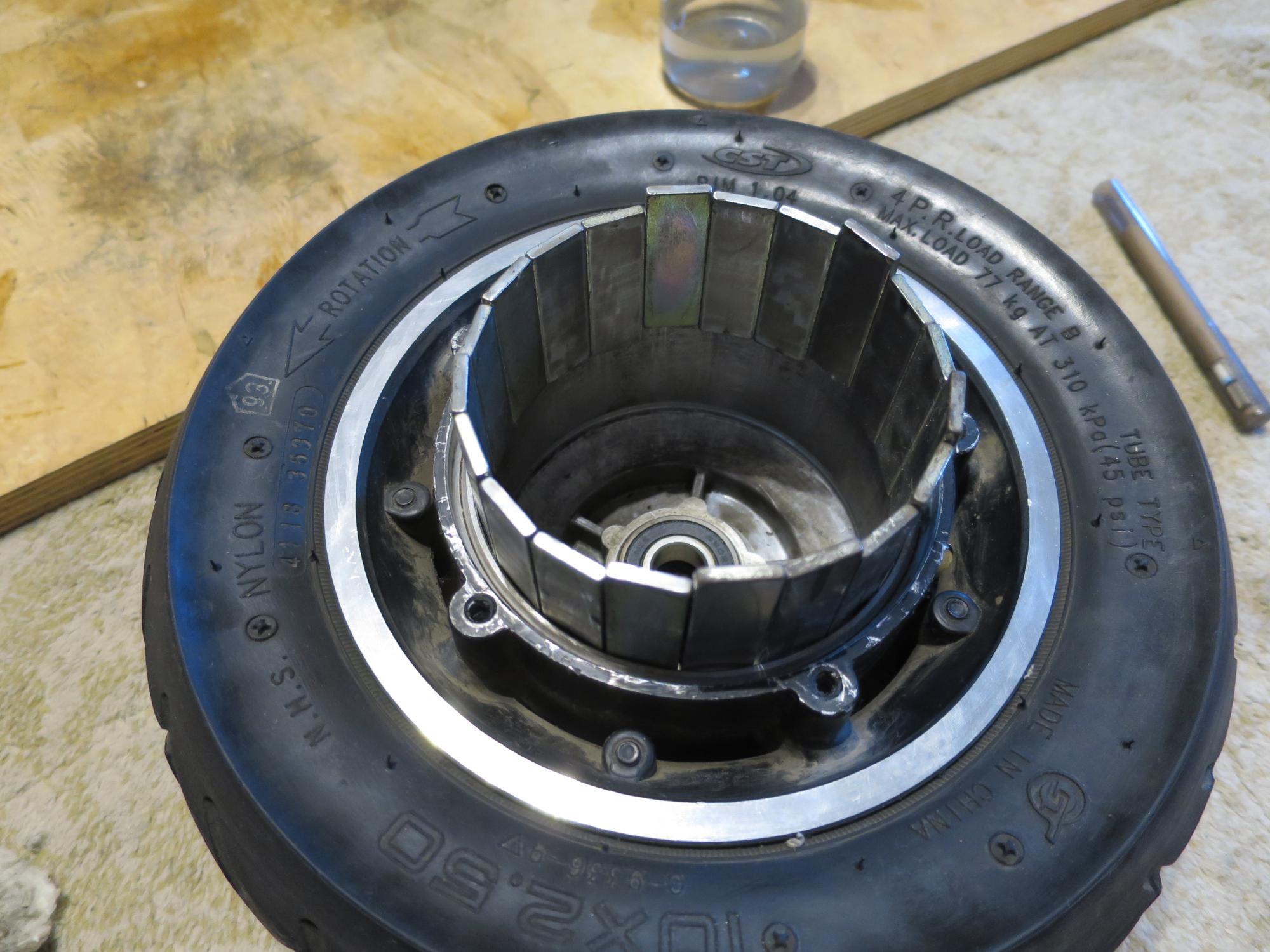

Ремонт колеса-Вклейка магнитов в колесо.
для того что бы не ошибиться полярностью ставим магниты как на первой картинки, одновременно протираем от жира (спиртом).
Встают только нужной полярностью, прилипают гранями. подносить медленно и осторожно , иначе может расколоться-очень нежные.
Сажать только на жесткий клей, лак и т.д,,никаких силиконовых герметиков, тепло с магнитов должно отходить на железное кольцо. зазор клея минимальный.
Перед нанесением клея-протираем все доступные поверхности , те что на рисунке два.
Намазываем клей на кольцо и магниты и задвигаем их по кругу или чем то плоским сразу все, кому как удобно.

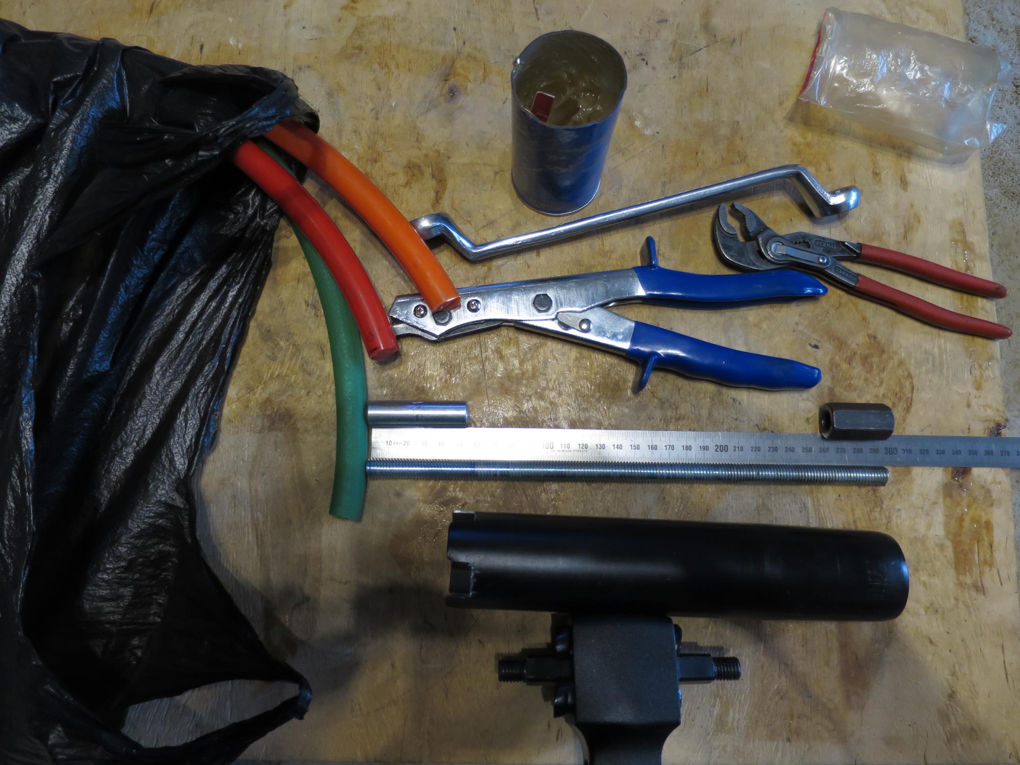

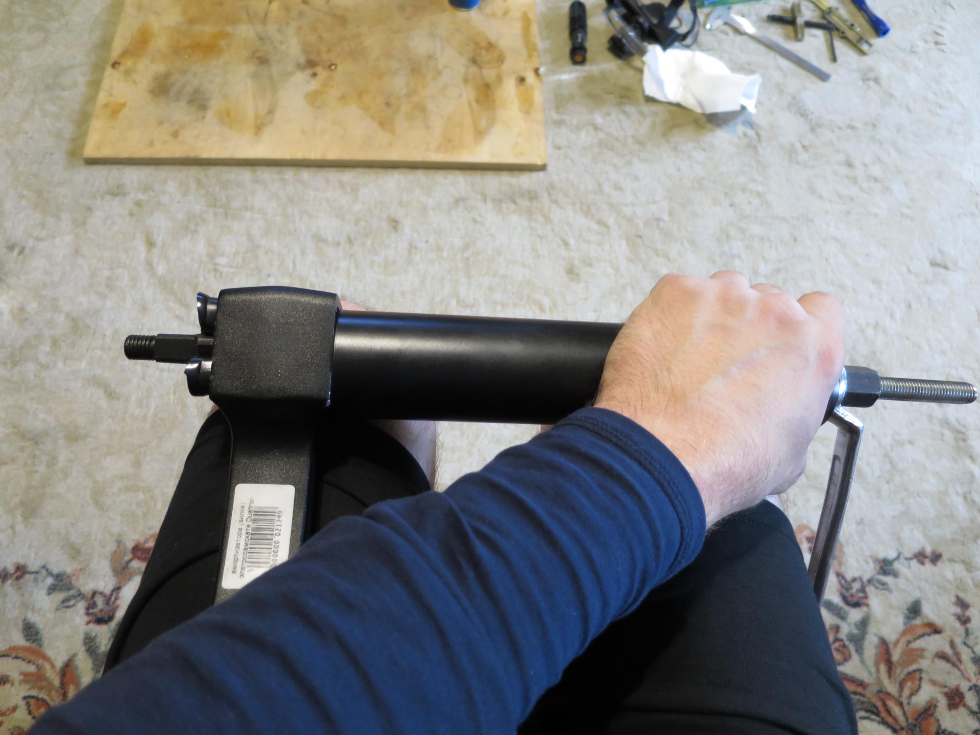

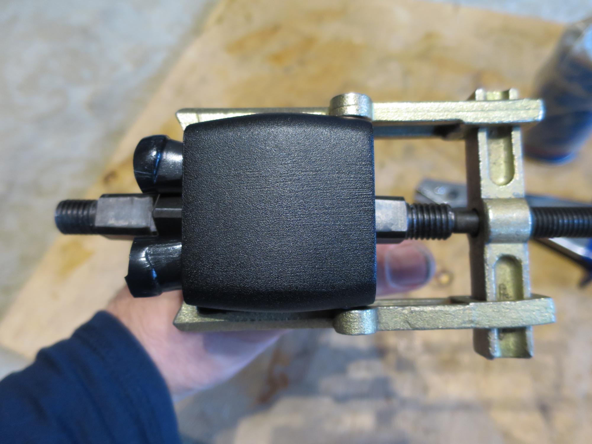

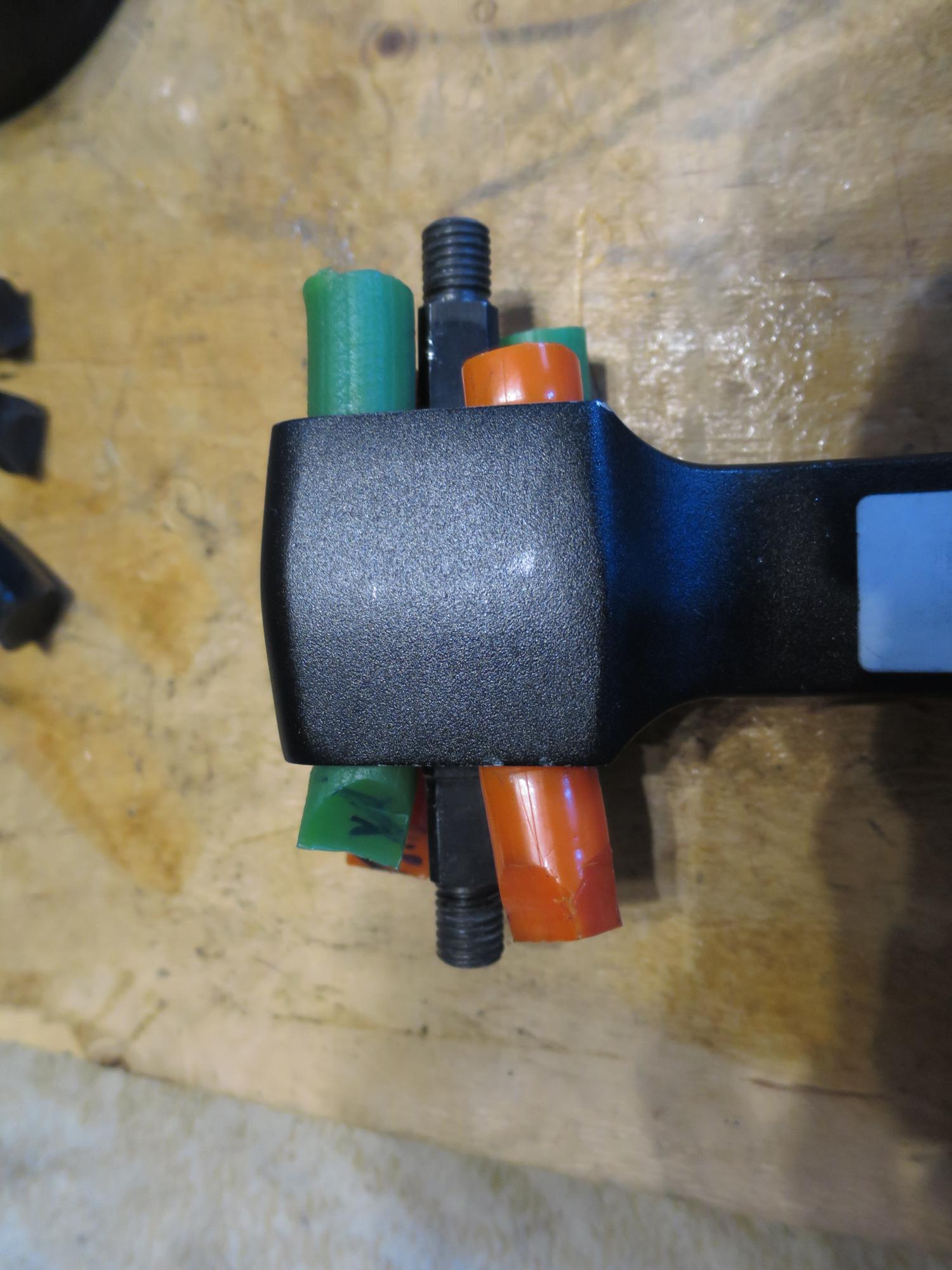

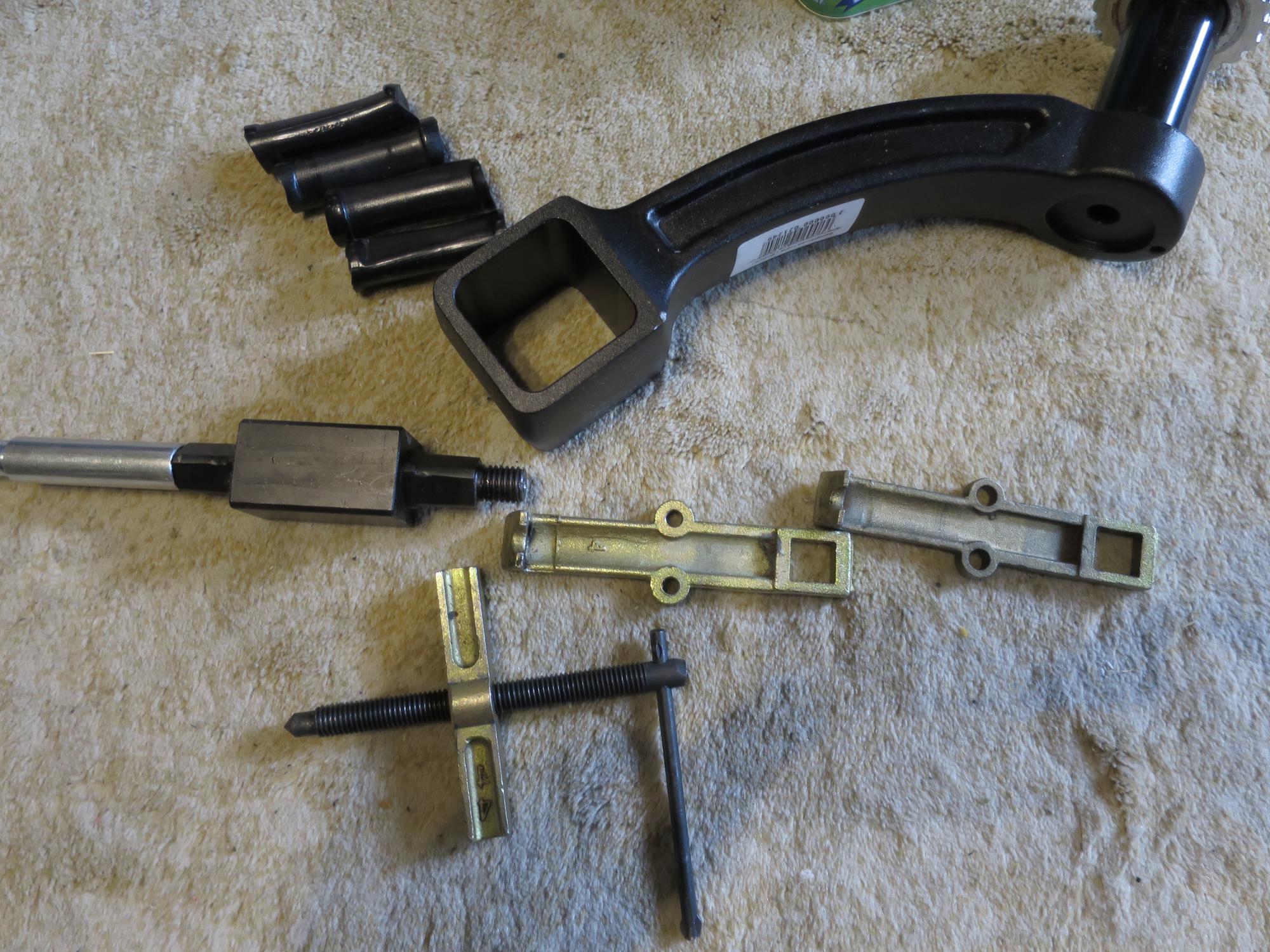

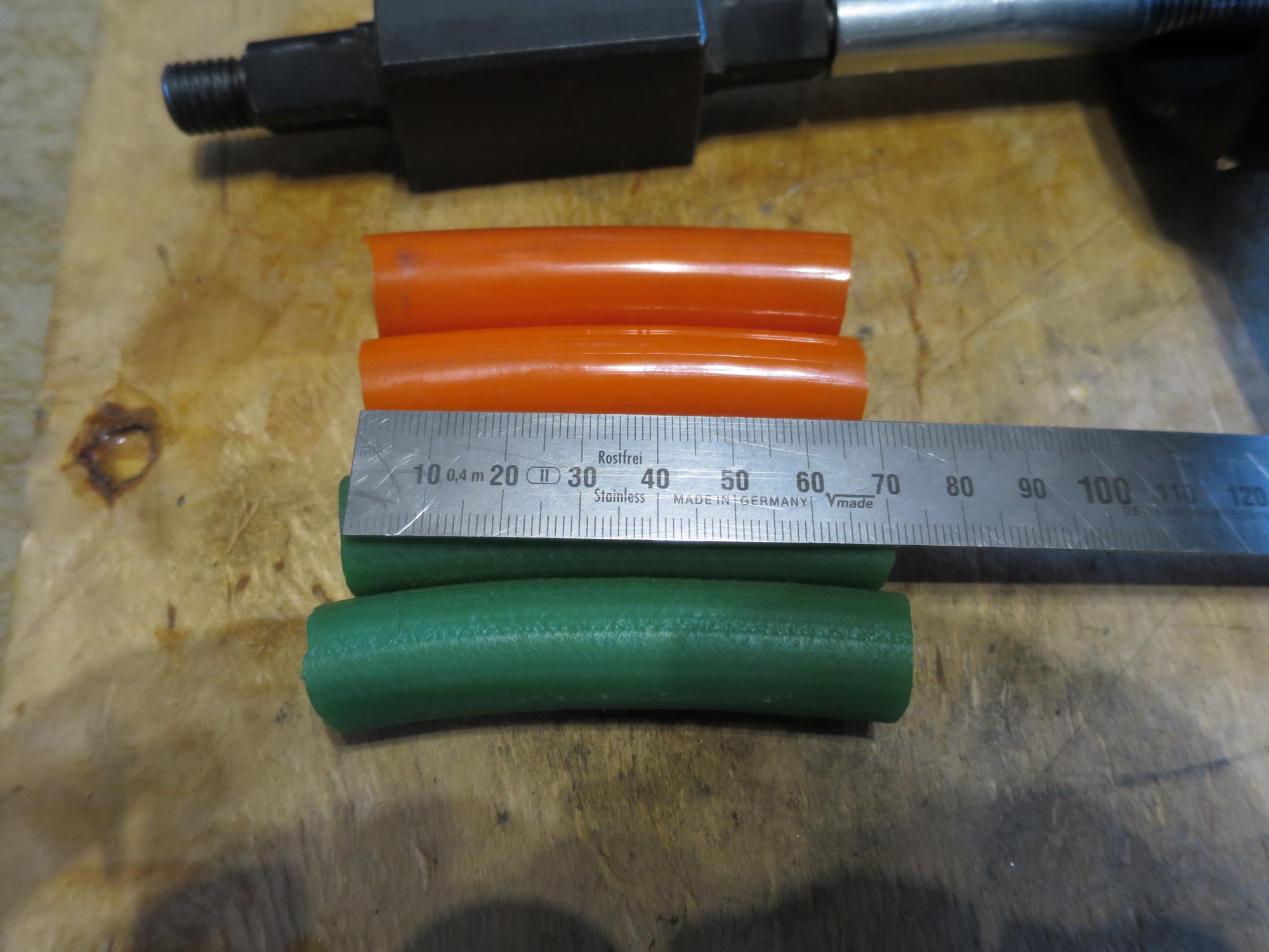

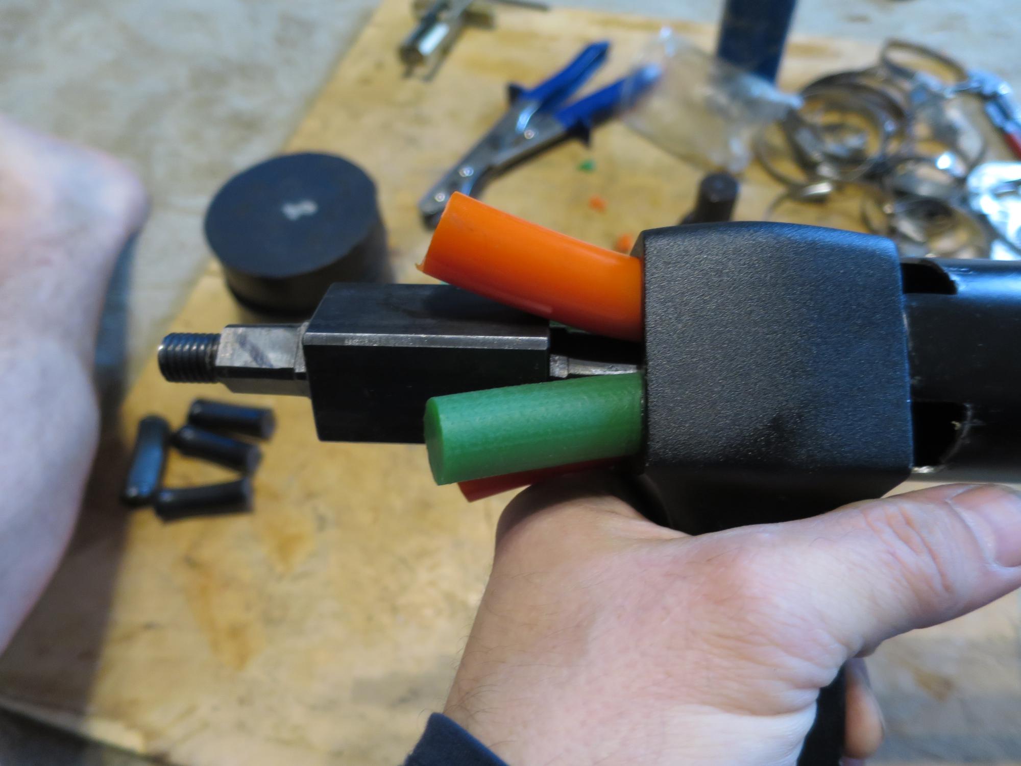

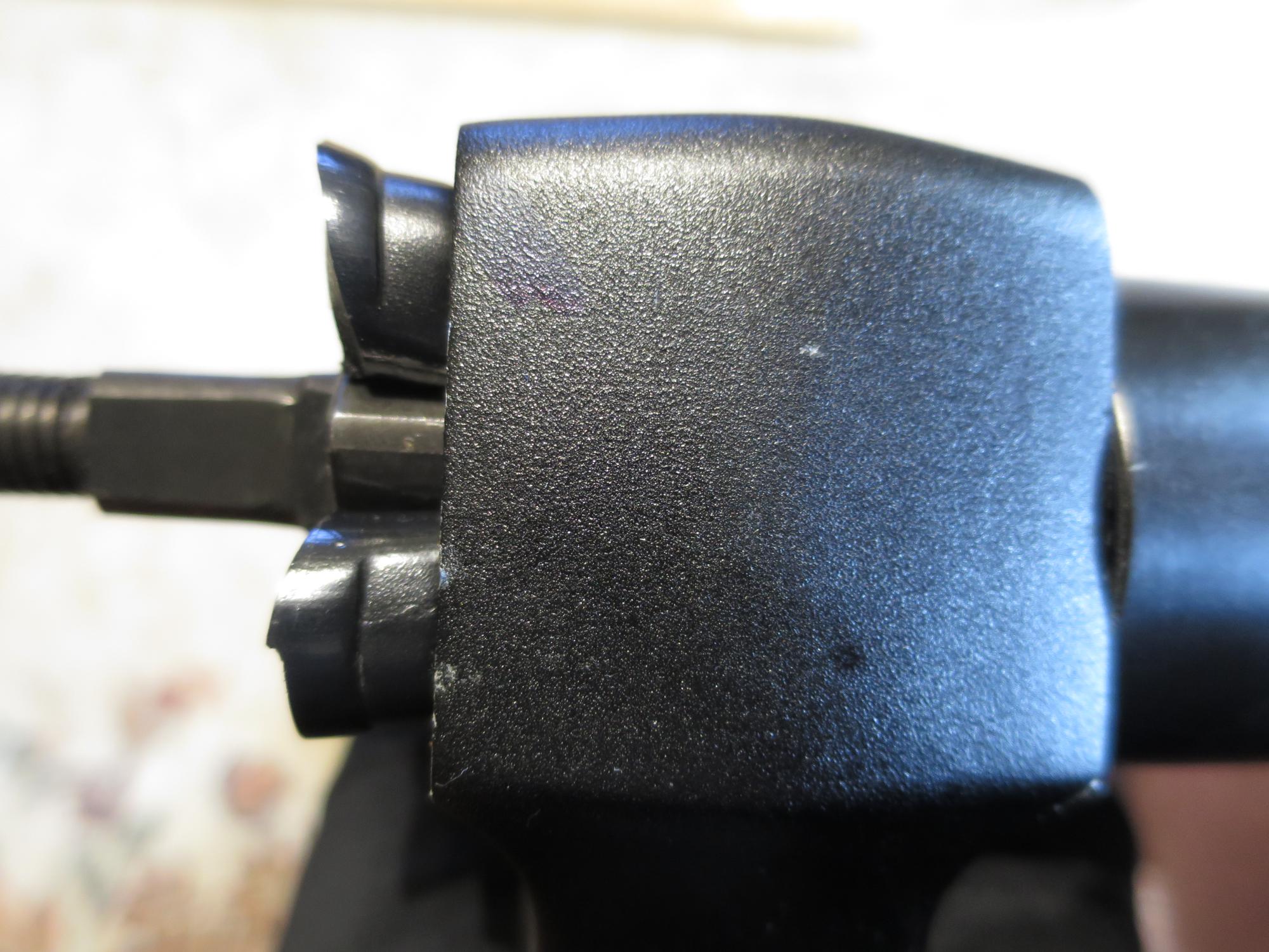

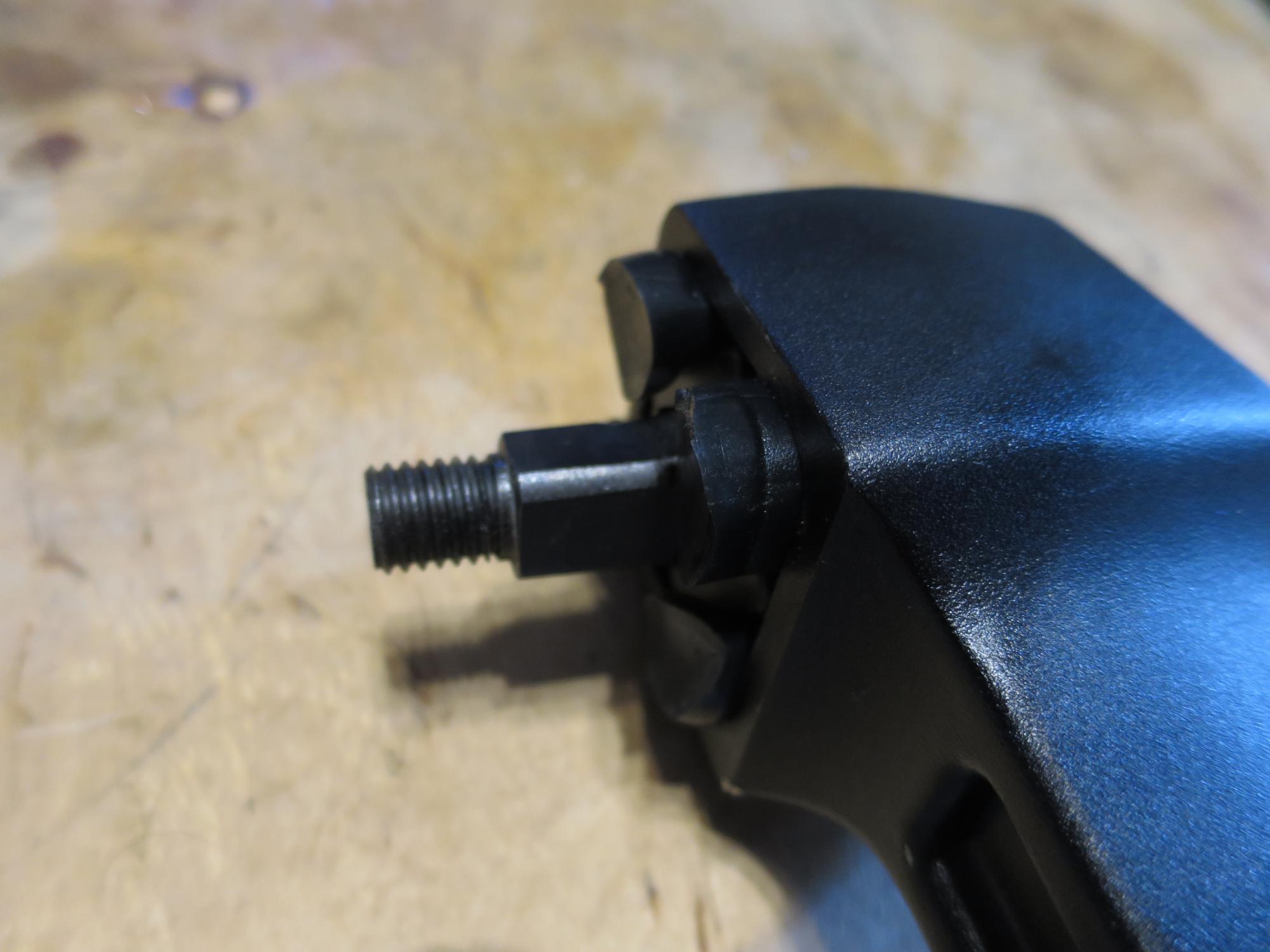

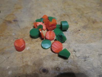

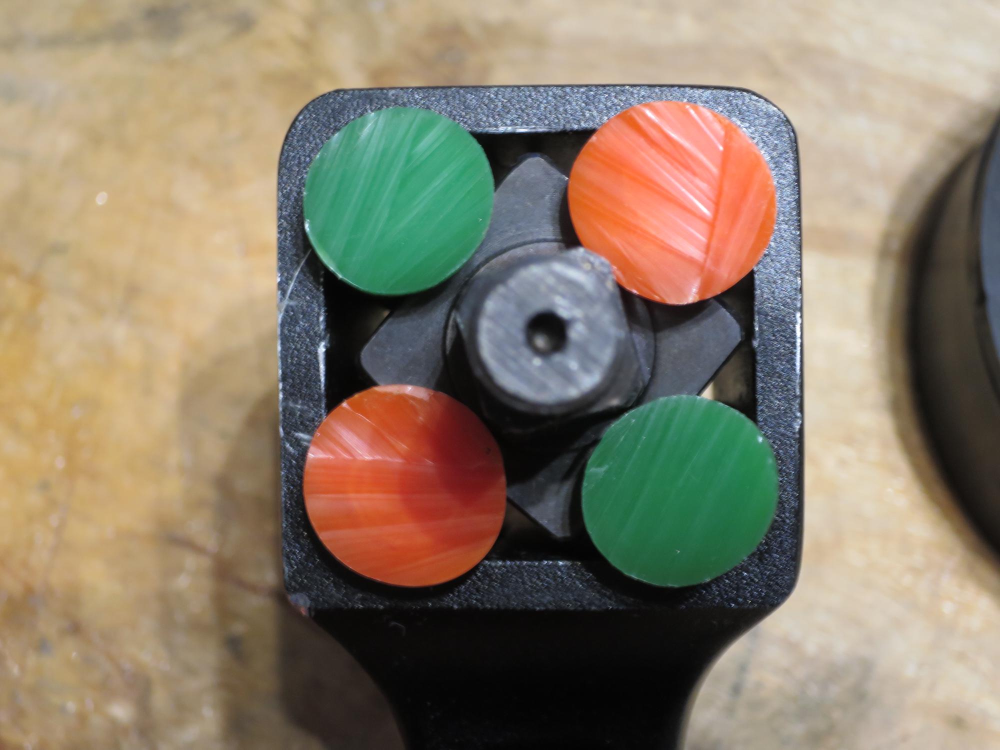

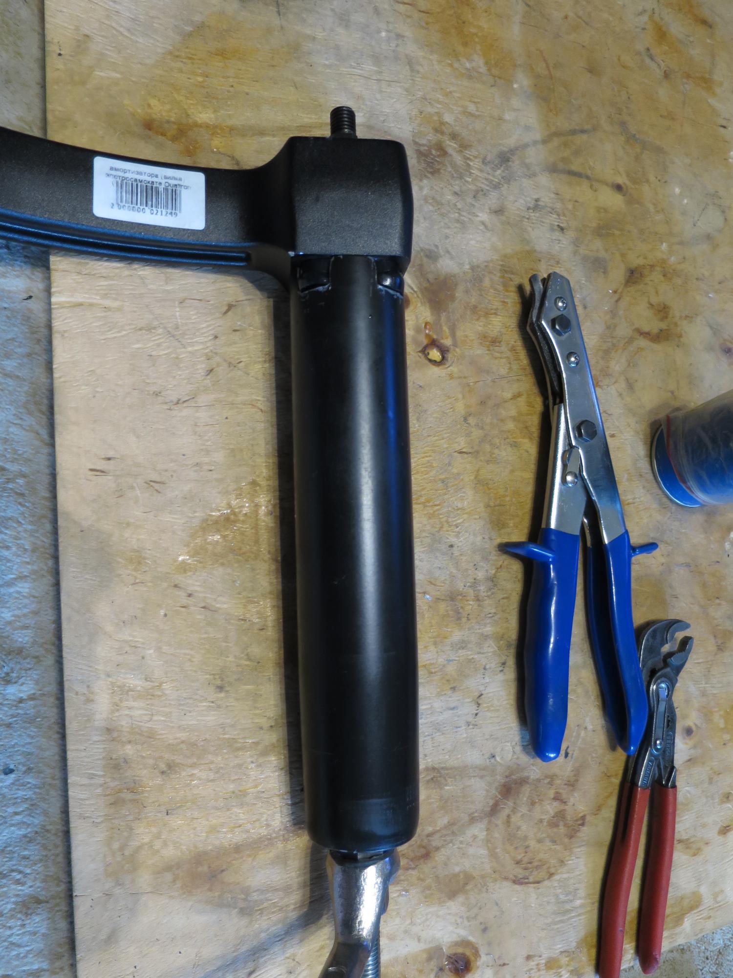

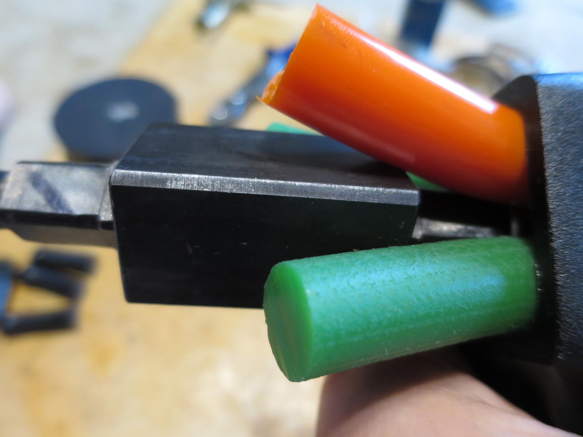

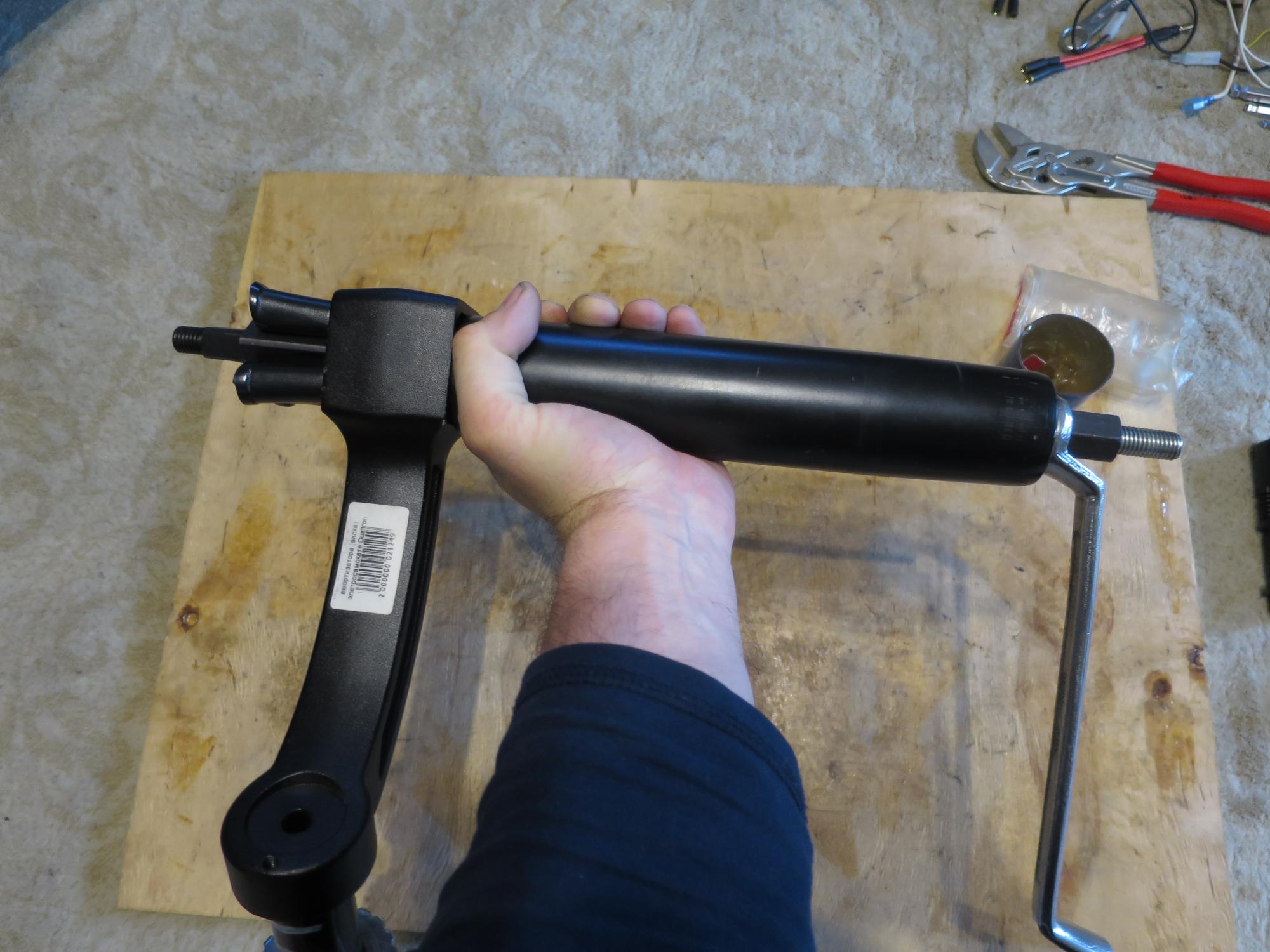

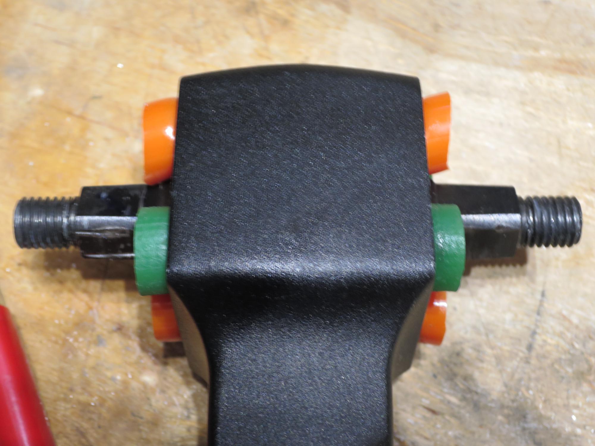

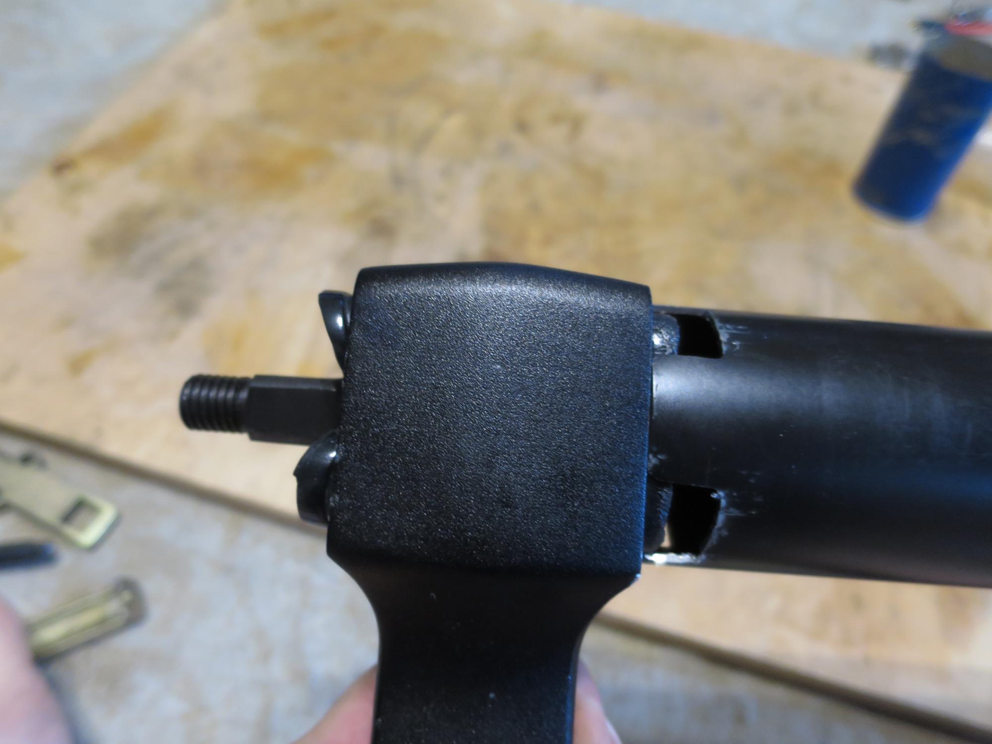

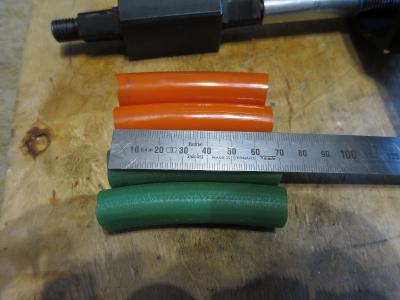

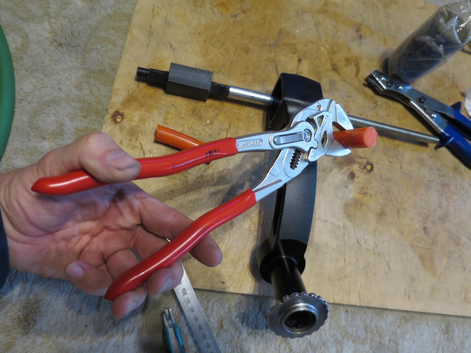

[b-b]Замена эластомеров.[/b-b] присоединяюсь к тем кто это уже сделал.
эластомеры переставил родные . с первого раза можно сказать идеально, если эластомер новый то надо прибавить 2 см. для того что бы не колдовать с точным позиционированием.
Черные родные эластомеры на моем рычаге оказались мягче чем красные и примерно как зеленый, Оранжевый мягче всех из моих. проверял ключем на фото по сжатию двумя пальцами и своими ощущениями, так что могу и приврать.

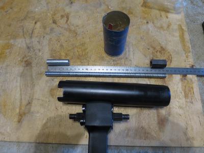

Разобрал таким сьемником, очень легко, но сьемник лучше побольше-этот вначале резьба цепляется последними витками.
думаю разобрать можно и трубой, просто начал сьемником. и трубой не пробывал.
смазал углы густой смазкой, только внутренние углы! поставил в таком положении, и подтянул слегка, затем аккуратно подтянул эластомеры максимально наружу и стал затягивать и время от времени поправлять по одному. Затягивал упершись в гусь локтем-без всяких тисков.
шпилька и гайки на 12 мм, куплены в креп маркет. трубка от офисного кресла-не идеал, но то что было под рукой.

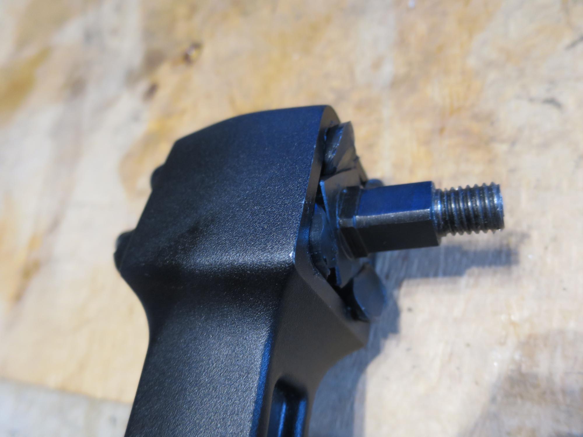

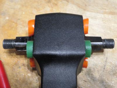

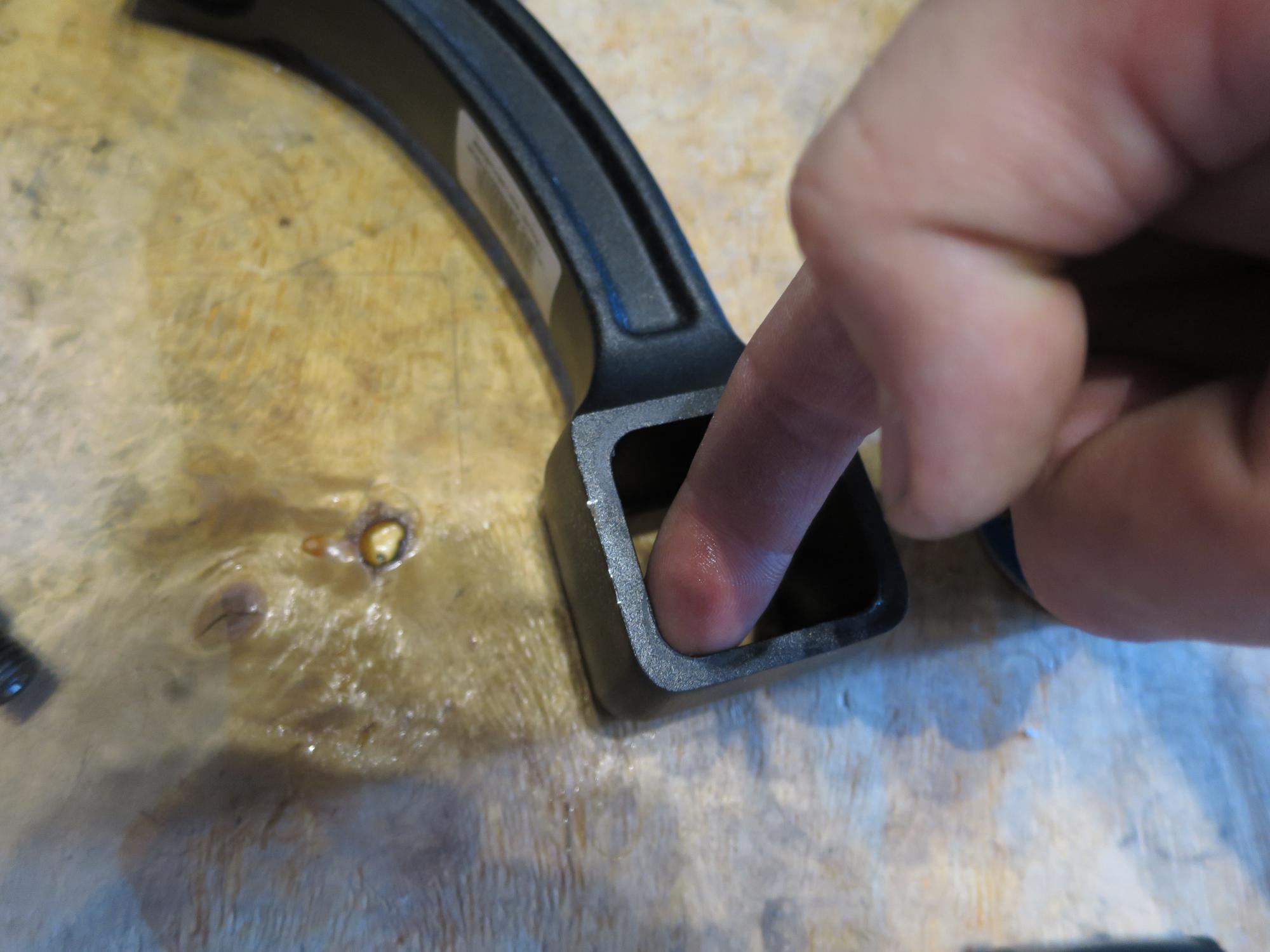

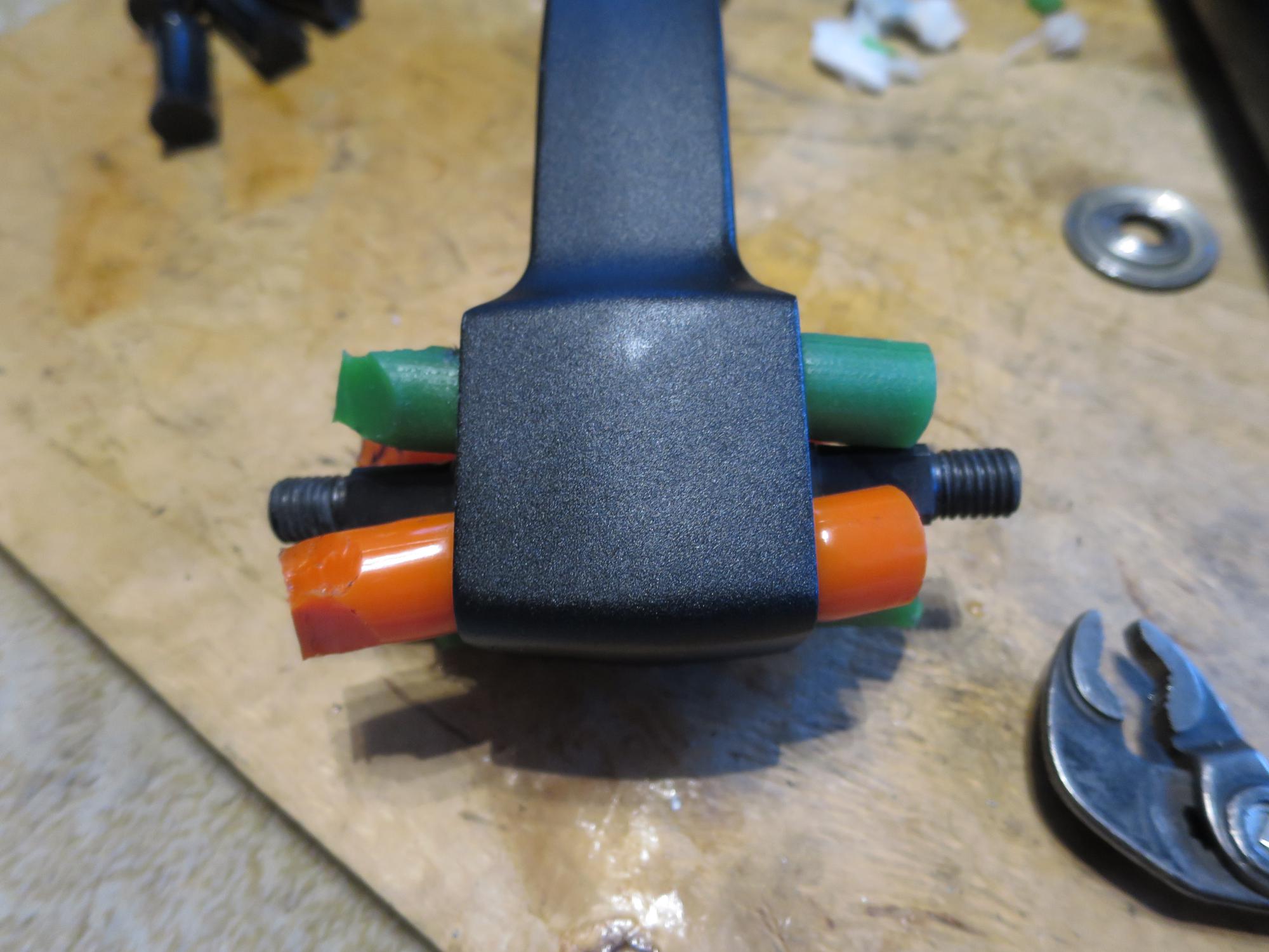

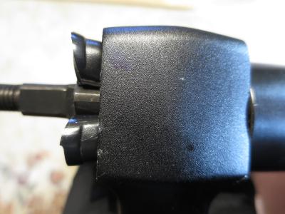

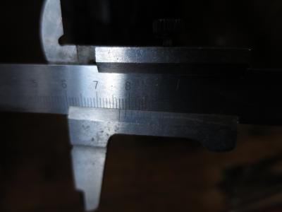

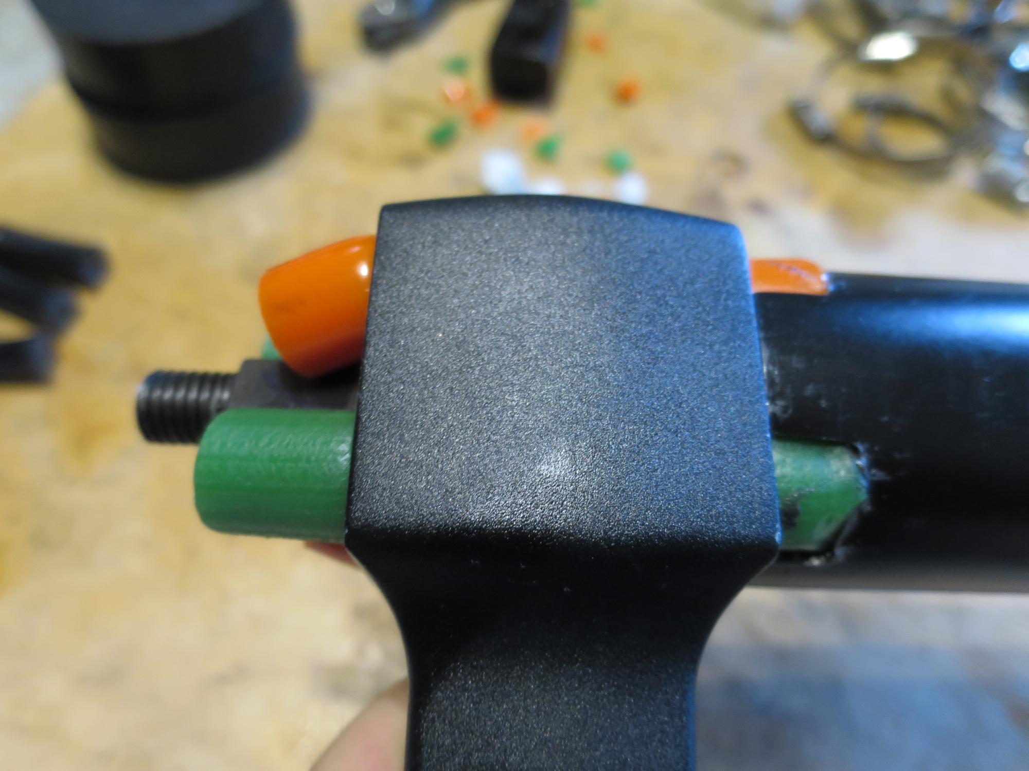

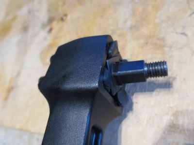

Новые ставить оказалось сложней.
Начал вытаскивать старые.
одной трубой не получается, упираются эластомеры.
сравнение жесткости и размер эластомера.

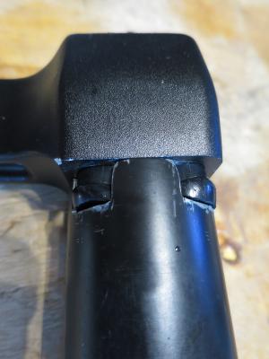

перед затягиванием установил эластомеры концами у середины квадрата и затем стал затягивать, эластомеры тянутся, то есть длина увеличивается.
затяжка и результат
По хорошему перед обрезкой концов надо втянуть ось немного назад , иначе она сама сползет при работе подвески, а для этого ее надо вытягивать сначала чуть дальше.
хорошо бы установить и качнуть подвеску и только затем когда всё встанет обрезать концы и установить упорные шайбы.
Эластомер берите с запасом-длинные легче установить.
[b-b]Ось лучше с крестом, легче устанавливать и работать будет лучше!
[/b-b]
Вроде это уже Алекс писал.

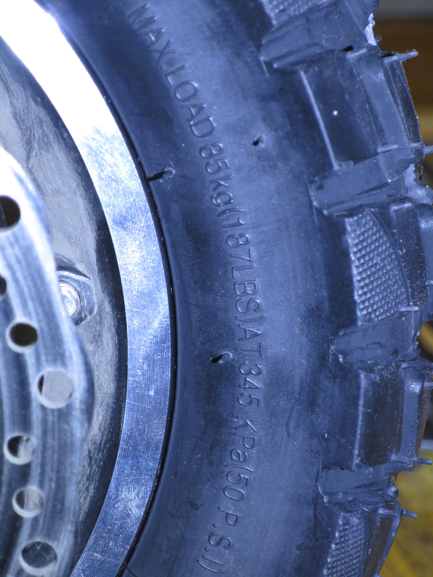

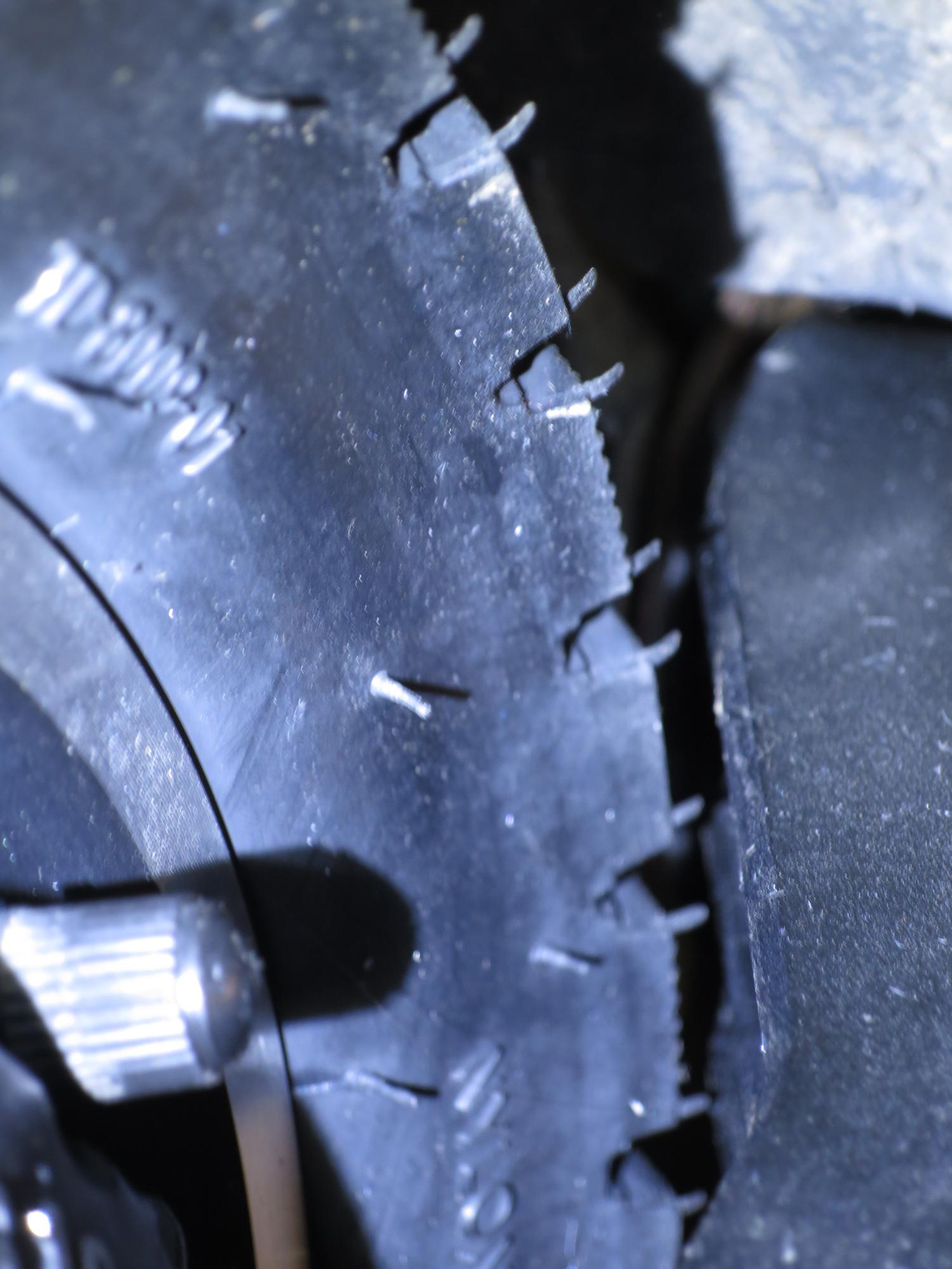

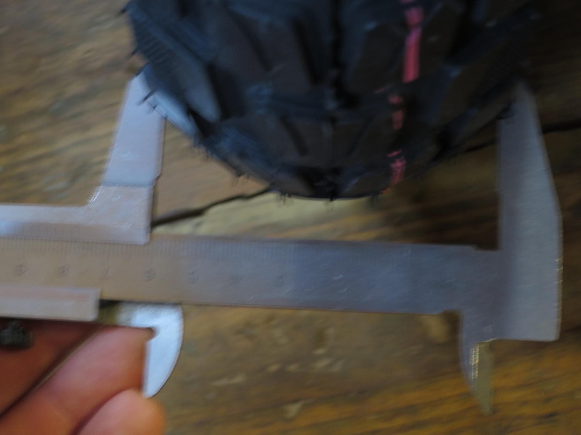

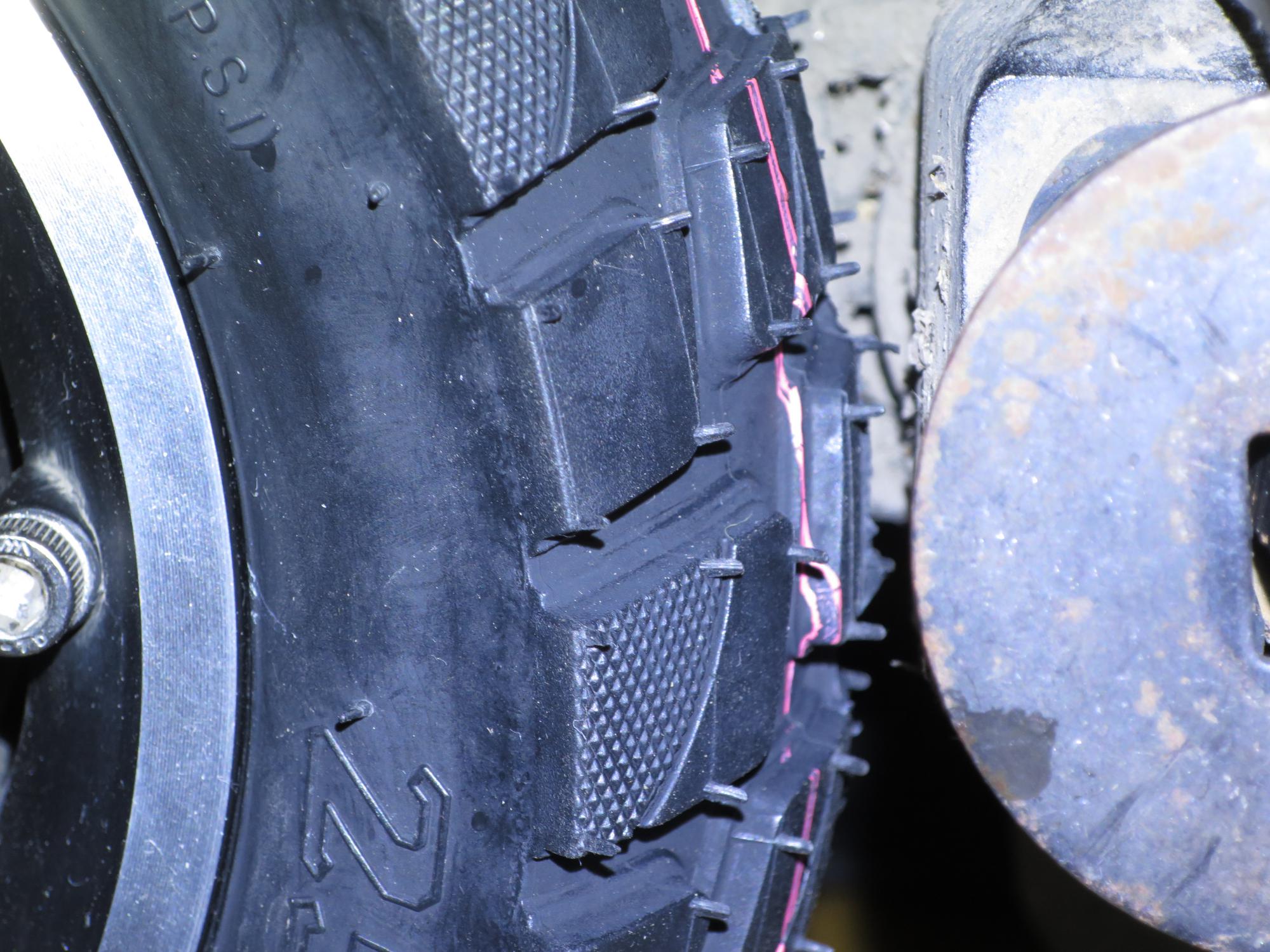

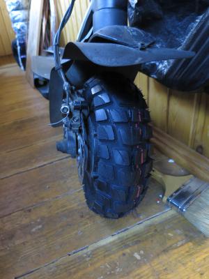

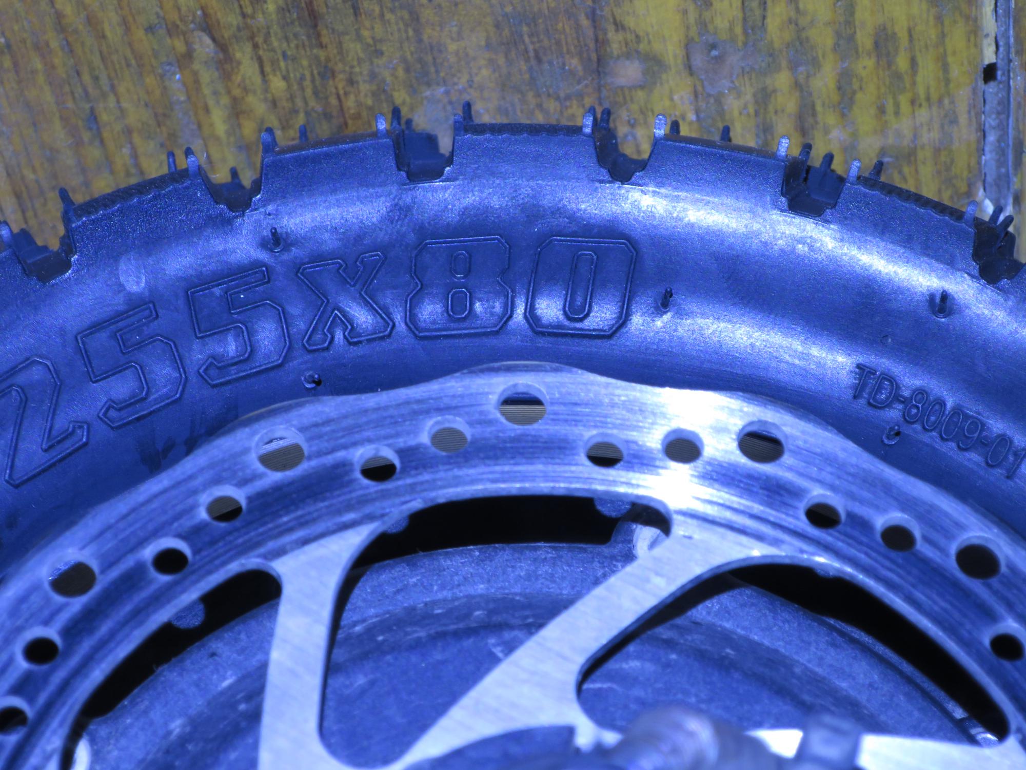

Резина 10 х 3 поставил на перед дуалтрона ЕХ.
по краям кромки зазор около 2-3 мм с каждой стороны при накачанном давлении 4.5 атм.
между гусем и протектором около 6-8 мм. при том же давлении.
покупал здесь.
https://ru.aliexpress.com/item/10/32983472109.html
резина жесткий корд, борта ( мое мнение, утверждать не могу), злая, эластичная-мягкая, воняет резиной.   :-)
В накаченном состоянии ширина 77 мм.
Правда пока не прокатился.

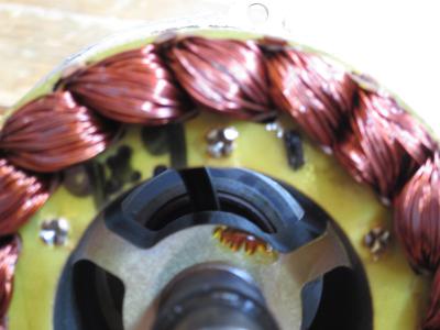

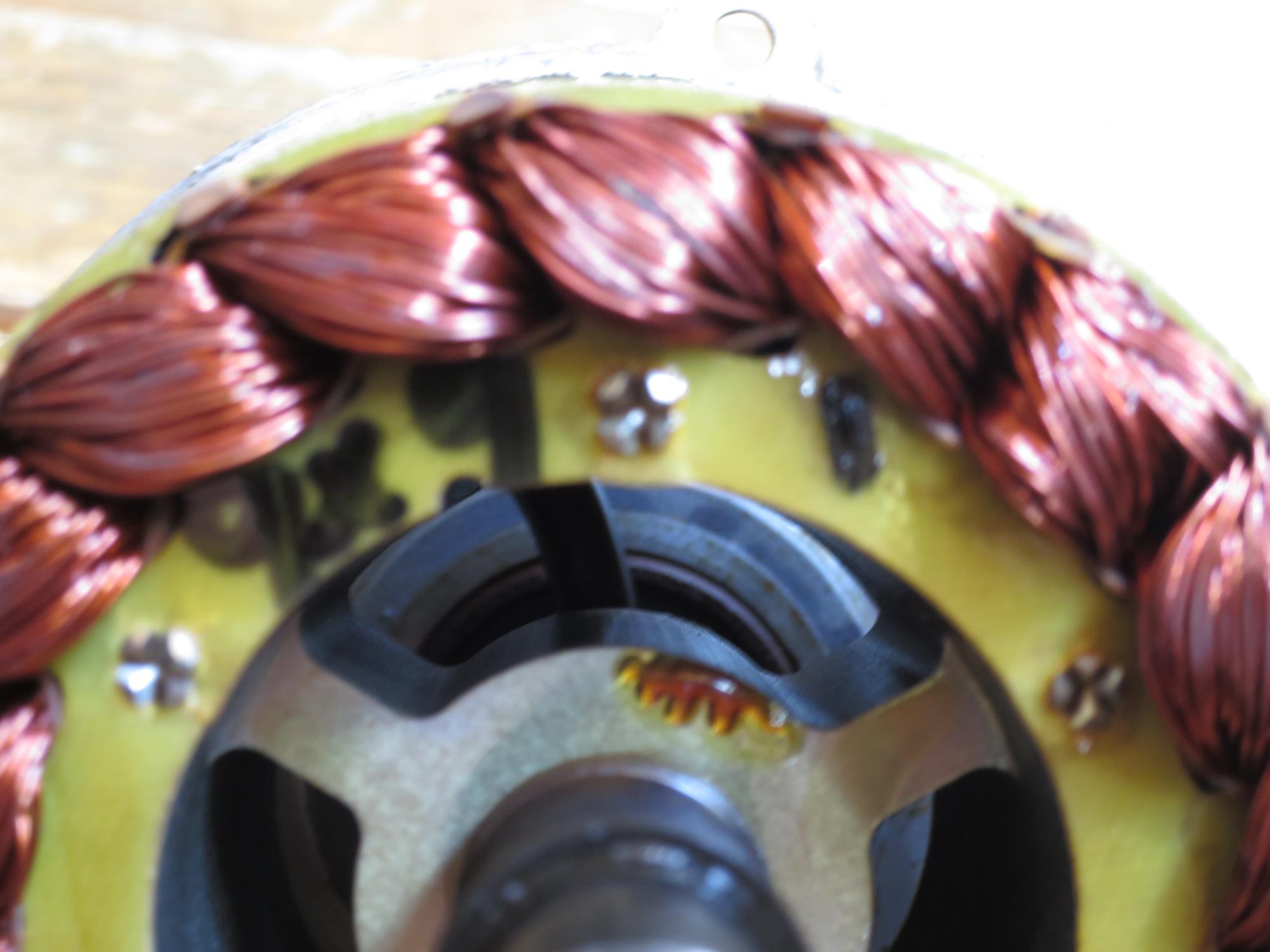

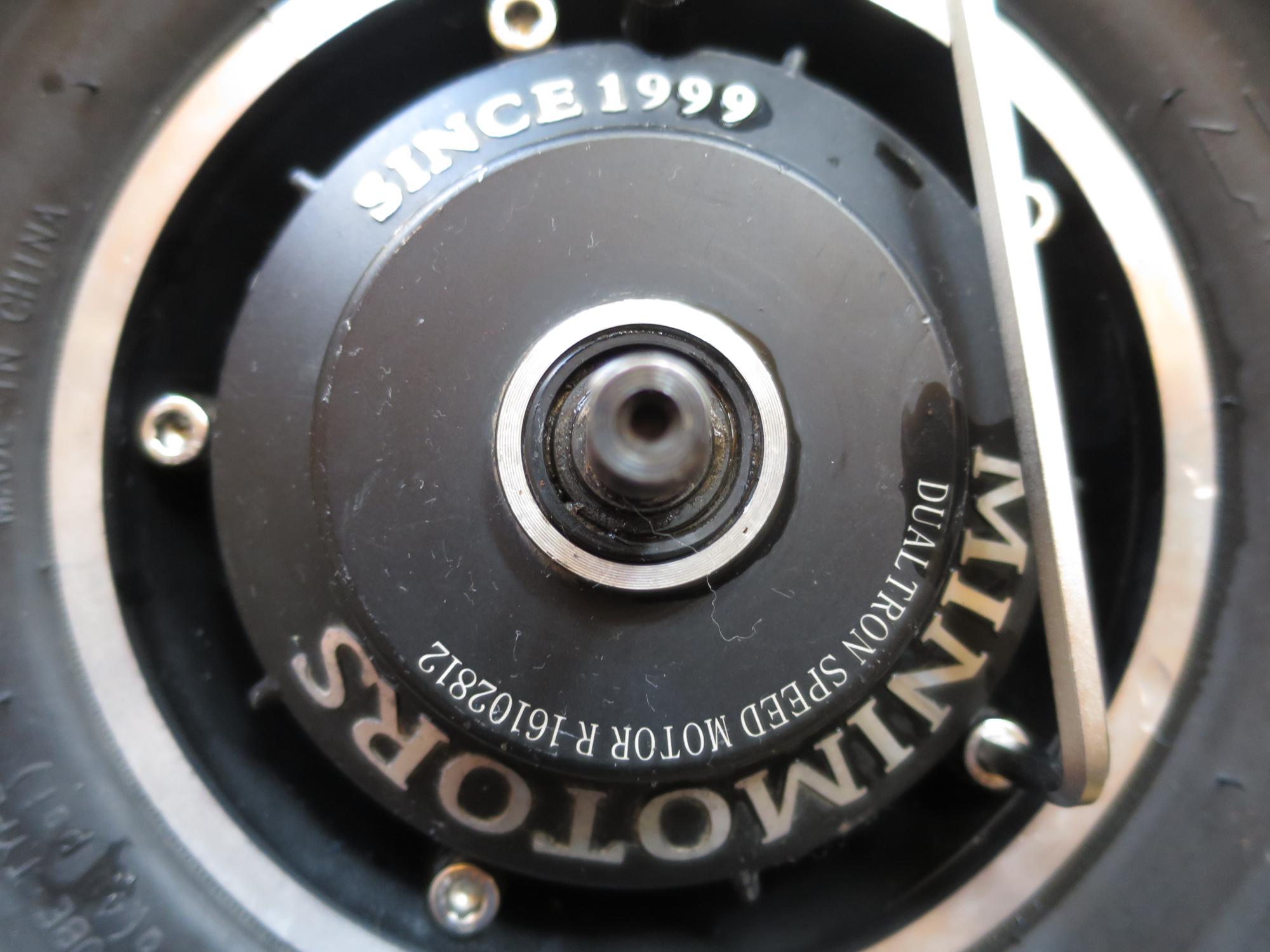

Скоростное колесо дуалтрон ЕХ пробег более 6 т.км. ( хозяин зимой не катает и в дождь тоже.) подшипники без люфтов, движок чистый.
обмотки 9 жил на  9 витков
